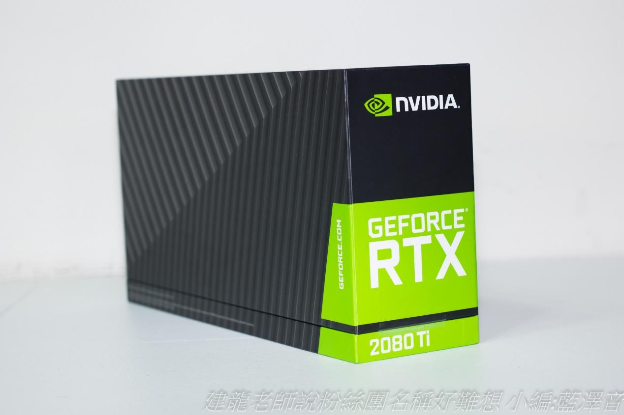

先來看外盒包裝的部分。
這次外盒設計上Nvidia綠搭配黑底白字RTX,底部綠底白字2080Ti,大面積的銀黑線條。

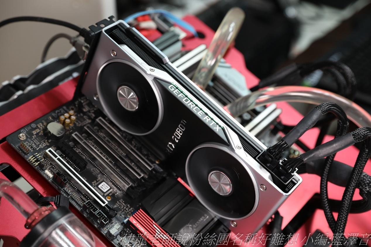

外觀

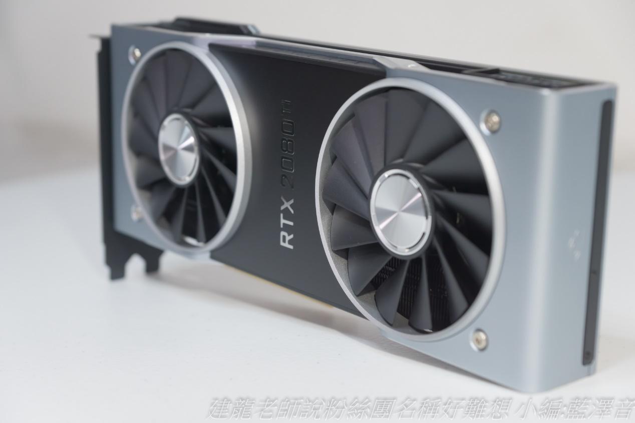

一改以往的設計風格,連背板都從前代黑色改成銀色為主體,外殼是經過金屬噴砂和雙陽極處理一體成形壓鑄鋁製框架,散熱器與防彎背板的收邊處皆採用CNC倒角切邊處理增加質感(俗稱鑽石切邊),散熱鰭片跟IO檔板全部黑化,跟以前的金屬原色或鍍鉻處理完全不同,增添了一點洗鍊沉穩的感覺。官方規格高度115.7mm、長度266.74mm、寬度2-Slot。
ptdBVbuP1vXQm-wd9zzdggdKCztjj_FfVn2fgTtgOstVbu7cPy8s0Y-7L7K_I_6VRS06RTb3mmmkZY4o0bkWrrAbgDStT6qAg7DtRfnRjBENDWKw21R08HS1ncINiQ1EaPCwVY3dztr2zRj0IQ
K53PVgD9nSwx98dlmVCLZ_jZrGHdRxijdqXDRlBs1yo1k_30qjZLO8i3NmnJmILnZ-X3y5GoWd52j92zUuBomy_87L-bcdZZSbg-t_bDSAc2G_qzH2CMaW9Mt9HOM7BYaXHnfWLZyyi2VpcMiA
RTX 2080 TI信仰燈這次也做了電鍍,在沒有點亮的時候看起來非常有金屬質感,點亮之後依舊會發出NVIDIA招牌綠光,信仰值可是一點都沒有降低。

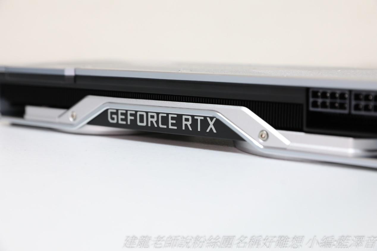

這次 GeForce RTX 2080 Ti 創始版需要雙 8 pin 供電,TDP 為 260W。(RTX 2080是6 + 8 Pin)。

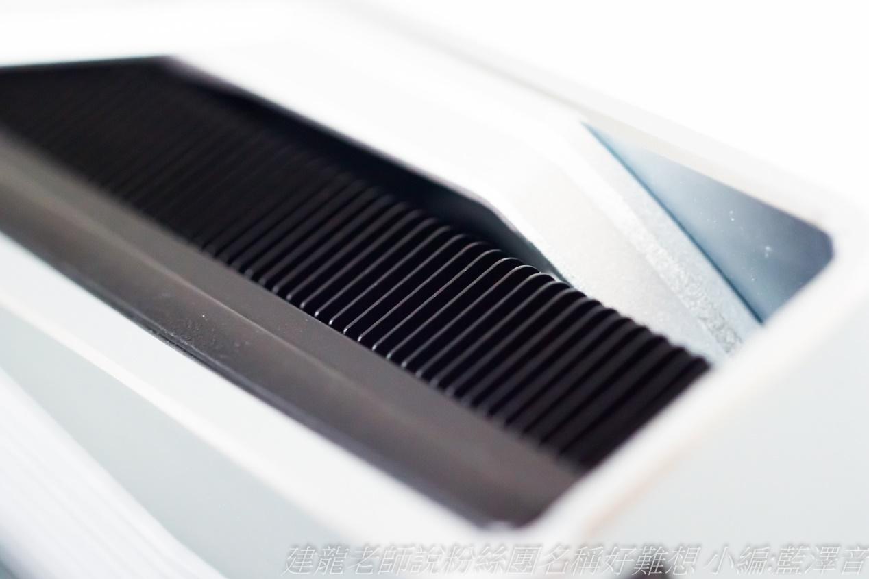

黑化的散熱鰭片

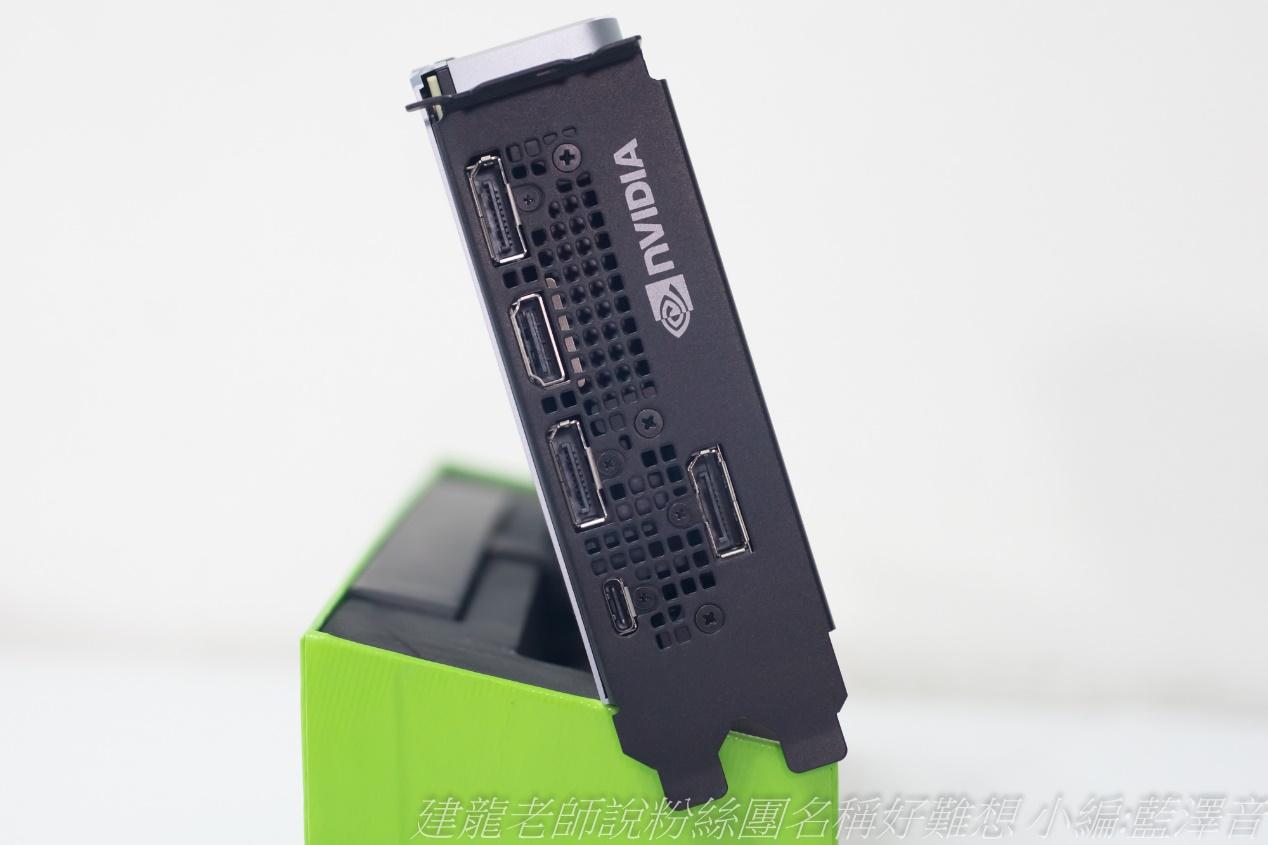

IO檔板也是黑化處理,並且有雷雕Nvidia Logo上去,視訊輸出提供 3 組 DisplayPort 1.4a 可支援 8K (7680x4320) HDR 60Hz 訊號,1 組 HDMI 2.0b 可支援 4K (3840x2016) HDR 60Hz 訊號,以及 1 組 VirtualLink USB Type-C 支援次世代 VR 頭盔,佔用兩個Slot。

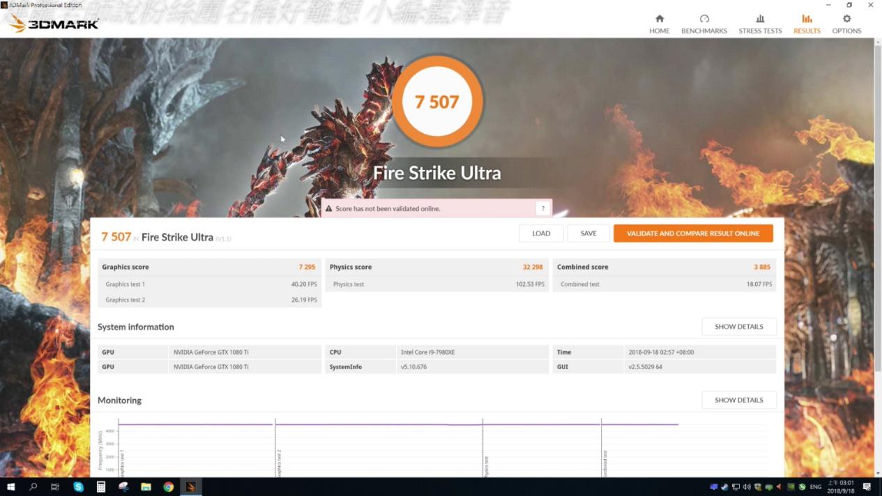

FireStrike Ultra測試結果如下:
1080 Ti跑出的成績為7507,2080 Ti的成績為8368。
1080 Ti:
r2BRJZ0XEiAk3cV547EmgRsSVD9eQmyWA7w76rEfx8rP3odM_w0sudDcvItRor4lu9cyf4loxqlFtFg2gA1WYRxmUtVJAg4Eut41uSNONK40TjQGsXU_1WyNas8O6LwF_DD_sS4WiGNhXtJZEg

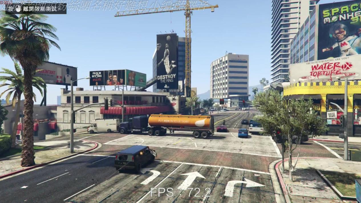

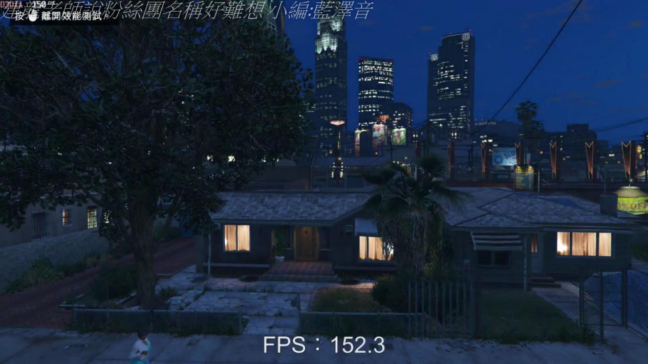

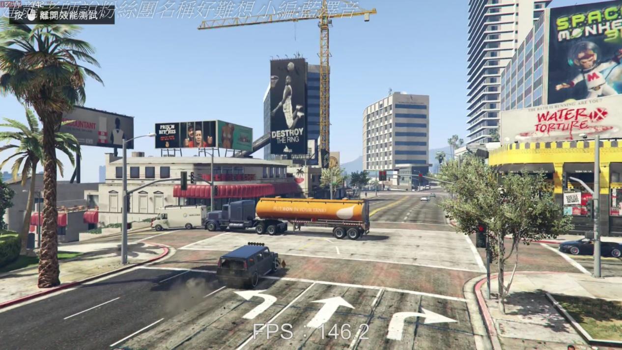

首先是GTA 5的內建測試,4K畫質,選項全開,反鋸齒關閉。
1080 Ti場景1的FPS 72上下,場景2的FPS 72上下,場景3的FPS也是72上下。
3f_r0hrjVFP-QSmomoXTzjrgp-JG4vdd3pEFQf0W08Q48doElWuOfaY3zyPQiC_3glgaDz8I9lZP0iD1UESvMePTLP3z8D0U9FDBo9tFeIXtVhtvHGZu0AvtT5lEX3lAXriRJGeWijp01ELbEw
YADCtmL9k5pPFv0GRG_3gZF0Ub9SNOyXe9Swb8MAKZ3p_Tlgd66xIRdK2vU8cLC_3U6IqeygoC0upWU11XzVTHgk_EVPuwvGWf5eG1xegvKGajyVYoKFyReCtOvDYcrJCZOMOSceAzwBSTxYMA
-sBEE09PabQ3bfDHSEPMbdKRrqDRq4rAodn_ZPjZVz2DDmpLaYNim8So6Mbi4ySvkrKpXxD3qCbCkbaPzc_LH3g7jrm3paXXC3AIoiX8K7gH0CIqAotj9tlcF8ZItZ1Qedy8p4ulJFemO4LkoA

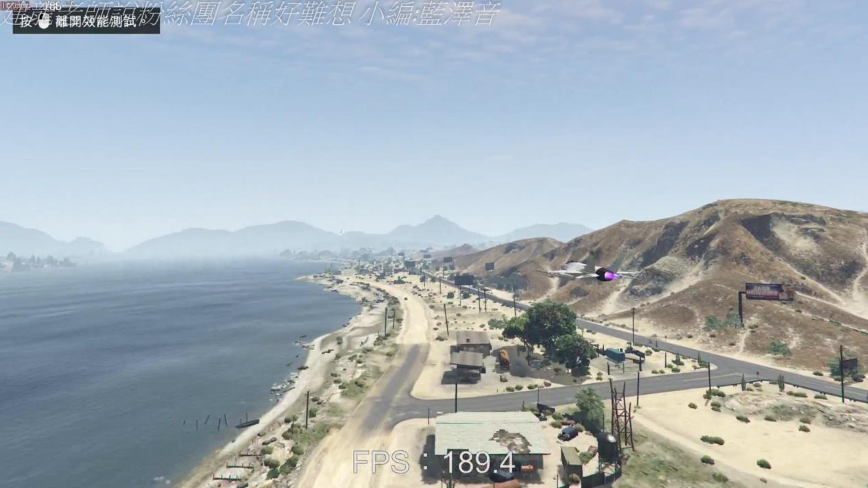

2080 Ti的遊戲選項設定一樣4K畫質,選項全開,反鋸齒關閉。
2080 Ti場景1的FPS 152上下,場景2的FPS 189上下,場景3的FPS 146上下,對比1080 Ti性能提升不少。
d7UQVSqHoxTnKGRNBwPrFdRcOWFpjPOU3c1tsoDebCb3UcmKXWeDm71DiyWpGBxqcQ1aoPn8h_pfIFqTbvYDnrNQ7aaTJ0W-AM6yjM3O8NGQmcn12yx27cFPyGmlVNxjNOpyLlHdUGn225kVAw
vXtiLQ572nBT0Nje_zTuGE4W-L5uOub37l_o_481R2XpZNNbF7CWt5-xh2iEAOy4vnbwvWxJWan9zWXQ8-SgKAPkDTtQ6XxFc5fGndQUHOh9kd5CUFGprC9vMbyRpRLiooVDJM7aoimHphxFoA

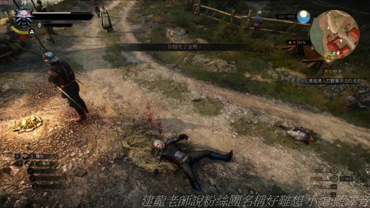

再來是巫師3。此作也是之前的經典大作之一,首先來看看1080 Ti運行的表現吧。
巫師3畫質4K,特效開最高。
1080 Ti的畫面表現大約都在FPS 50上下。
E6XebIugs8KTUSzCQwaSsQf2fPNIzpMWLRK04d8PhseyET4eCJ6brbZtDAcvVArAhhyzAJqffBLPa3SgjzVgoGUVqA5fItdGlABvccK4R3gHWDAzQU7F7p15HfAF0gnn8JfpgD_AOTl58xeW9w
在2080 Ti跑巫師3平均畫面幀數60以上最高可以到80,這效能差距顯著啊。
-rDt8J8JsL0-71qkP-rzcXmXBMWSBKrjrtCsVIK6u19W3B1ogV1h55zcXQV2KvCHXKmYKLUaB_d0ah6qgquoFlkB0AyK15c-43jAZz_7ucBN9F5K8QzQ_m2l0B-yJ5WqT2or83Q4TYbPOwAfAw

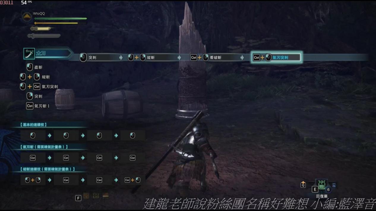

換個近期很夯的遊戲,從PS4平台移植到了PC,被大多數玩家吐槽優化很爛的魔物獵人世界。
1080 Ti及2080 Ti的畫質設定為4K,特效開到最高。
先來看1080 Ti的遊戲表現吧!場景都在鍛鍊區,使用太刀,FPS大約只有38上下。
vfWH1JNsWh-3FDFClfvtoTReVjuHLhZKmqSYfP0e0Op0wa9_eVsNedtA3alV96fGxBAC0V1FZwugnE9wJ8zyGSWY1O7XDJYYeERICXUmMQMGr88Vnw5VhREOOK0ib2EG995LOa2aoJaG0V8uEg
那麼來看看2080 Ti下的魔物獵人FPS大約落在54上下最高能到60FPS,這個有點強啊。

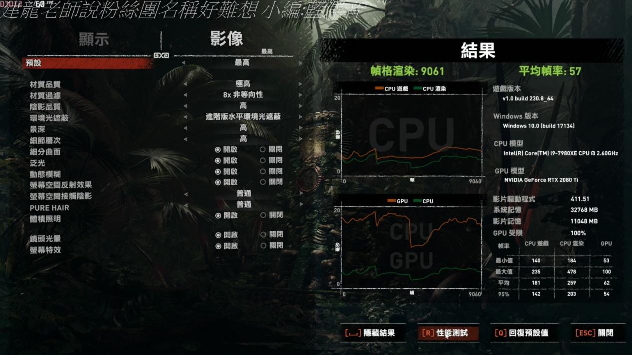

最後的測試是據說有支援RTX光線追蹤的遊戲,但在詢問過Nvidia官方表示,年底OS作業系統需要更新新的DX12及遊戲廠商進行更新才有支援,所以我們測試的”古墓奇兵-暗影”,並沒有開啟光線追蹤這選項的功能唷!(但其實光是相同設定上的畫面,光線上的表現很明顯不同等級,我們測試一直覺得是有開啟的,所以跑去跟Nvidia求證)
古墓奇兵:暗影9月初上市的大作,非常吃顯示卡效能,測試設定一樣4K畫質,效能全開。
1080 Ti在遊戲內建的性能測試下平均禎數為48,幀格渲染成績為7652。
Q1dLICs2uzowwlAJ79iXSYRGqJN_hWPUDEmAyzURGtsGb7rsowT1mwuk7qUYydgWPsqqlKfgRJ9eeOz0VTUeuZbhQ58w7ytmaRRO-J3nFyLWVRjsQ-s1KemLBY692NccPmTO0AtrPU5bpgmr3g
2080 Ti在遊戲內建的性能測試下平均禎數為57,幀格渲染成績為9061。
Vk16k7Rf_O2trVVhb0VBkS9_y62KaYKIfTLwjzRY_F-bv1lSbR5nBrrDUaDm-8BALVpnBkgZjMWHXaUSkUi2lli_AjVhnRzLK_0i-vxpl6zi_jyEcGrh-DEkN8hCwukwRxK_wS4XnbxpbOSi0Q
以上是這次測試的結果,然而NVIDIA表示顯示卡不能拆開,所以就沒有拆卡的部分了。總結來說RTX 2080 Ti性能提升的確有大幅的成長,如果手邊想要升級硬體,2080 Ti的確能滿足您的需求,雖然公版卡在台灣並未開賣,但各家自製卡都已經可以購買了,期待未來遊戲的優化更新能夠讓光線追蹤這功能啟動,感覺在體驗劇情類的遊戲能夠非常滿足,昨天我在測試我的室友六希夫(實況主Qttsix)表示他也想要一張,感謝這次Joeman跟我以及我的兩位小編一起開箱,並且感謝媒體朋友提供新的驅動讓我能執行測試,謝謝大家的觀看,我們下次見。
