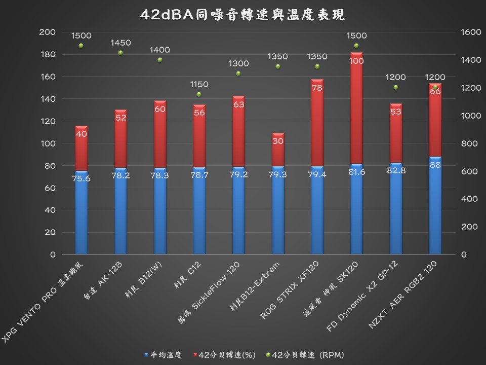

▲接下來換到同噪音 42 dBA的轉速(%)之下的溫度測試,表現最好的是溫柔颱風,追在後面的是台達與利民系列風扇,接著才是XF120 在轉速 1350 RPM (78%)下有不錯的噪音表現,溫度最差的依然還是恩傑,也許應用在水冷上才能夠發揮出最完整的實力!

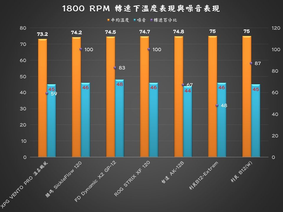

▲再來是為了避免暴力扇大力出奇蹟,統一控制在轉速 1800 RPM 包含以上的風扇與XF120做對比,在大家同樣都是 1800 RPM的狀況下噪音基本上只有±2 dBA,FD風扇雖然溫度略贏XF120,但在噪音控制方面已經有點失控了,而在噪音表現上比XF120滿速下更安靜且溫度更低的是XPG溫柔颱風,緊接在後的是台達AK-12B以及利民B12,但畢竟他們可都還沒有發揮出真實力呢!

▲利民 Thermalright C12,噪音42分貝時,1150 RPM (56%) / 最高溫度 79.1

▲華碩 ROG STRIX XF 120,噪音42分貝時,轉速 1350 RPM (78%) / 最高溫度 79.9

▲XPG VENTO PRO 溫柔颱風 GT2150,噪音42分貝時,1500 RPM (40%) / 最高溫度 75.9

▲台達 AK-12B,噪音42分貝時,1450 RPM (52%),最高溫度 78.8
▲台達 AK-12B,在 1800 RPM(67%)時,噪音44分貝,最高溫度 75.0

▲恩傑NZXTAER RGB2 120,在 1200 RPM (66%)時,噪音42分貝 / 最高溫度 88.5
▲酷碼 Cooler MasterSickleFlow 120,滿速 1800 RPM / 噪音46分貝 / 最高溫度 74.8
▲酷碼 Cooler MasterSickleFlow 120,在 1300 RPM (63%)時,噪音42分貝 / 最高溫度 79.6

▲Fractal DesignDynamic X2 GP-12,在 1200 RPM (53%)時,噪音42分貝 / 最高溫度 83.3
▲Fractal DesignDynamic X2 GP-12,在 1800 RPM (83%)時,噪音48分貝 / 最高溫度 74.9

▲利民 Thermalright B12(W),在 1400 RPM(60%)時,噪音42分貝 / 最高溫度 78.9
▲利民 Thermalright B12(W),在 1800 RPM(87%)時,噪音45分貝 / 最高溫度 75.8

▲利民 Thermalright B12-Extrem,在 1350 RPM(30%)時,噪音42分貝 / 最高溫度 79.8
▲利民 Thermalright B12-Extrem,在 1800 RPM(48%)時,噪音46分貝 / 最高溫度 75.8

最後附上十款風扇從最低轉速到滿速狀態下的噪音實錄
以下是測試過程中所記錄下來的數據,當作是DLC提供給想要更精細研究的玩家們!
▲XPG VENTO PRO 溫柔颱風 GT2150,滿速 2150 RPM / 噪音49分貝 / 最高溫度 72.8
▲XPG VENTO PRO 溫柔颱風 GT2150,在 1800 RPM(59%)時,噪音45分貝 / 最高溫度 74.4
