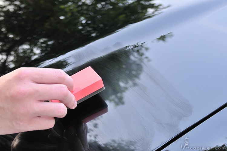

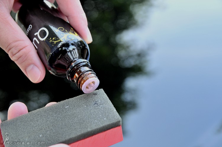

先把鍍膜劑倒到海綿上面,大約2~3滴即可,可以看到海綿上有明顯液體。
這個海綿是鍍膜劑送的,也可以用一般的海綿,
不過這種後面有膠墊的會比較好施作,上膜也比較均勻,
鍍膜海綿拍賣上面也有在賣,價格在20~100元不等,至於差異在哪我就不曉得,沒用過。
鍍膜劑透過海綿均勻塗抹在車體上,請以直或橫的的方式上膜,並小區域施作,
範圍最好是30X30公分,因為鍍膜劑很容易乾掉,
官方建議30X30施作之後立馬擦掉,免得它乾掉有明顯痕跡,如果擦不掉就得用粗蠟拋了。

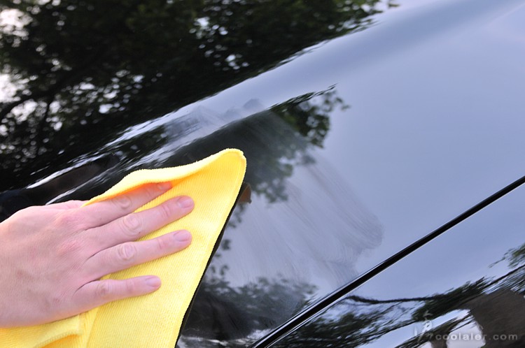

30X30公分塗抹完畢之後立馬拿下蠟布把鍍膜劑推開擦亮即可。
這下蠟布也是贈品之一,品質不是太好,棉屑蠻多XD,
不過用來擦鍍膜劑的布算是一次性使用,太好反而覺得浪費就是。
為何說是一次性使用,因為推開鍍膜劑多少會殘留在布上面,乾掉還是會有結晶在上面,
如果再次拿來使用會傷到車漆,所以用完一次不建議拿來擦車子,擦鋁圈下保桿應該就比較無所謂。

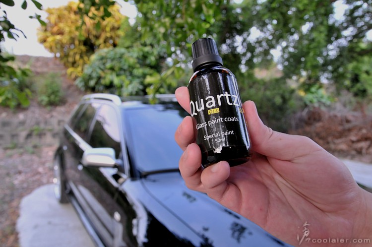

入手的與車友買的是同一罐 Flash Quartz Q1.0,也就是幾百塊的鍍膜產品,小小一瓶玻璃瓶裝,
容量為50ml,基本上完一整台車絕對沒有問題,我的五門旅行車上完只用掉了1/5,10ml左右。

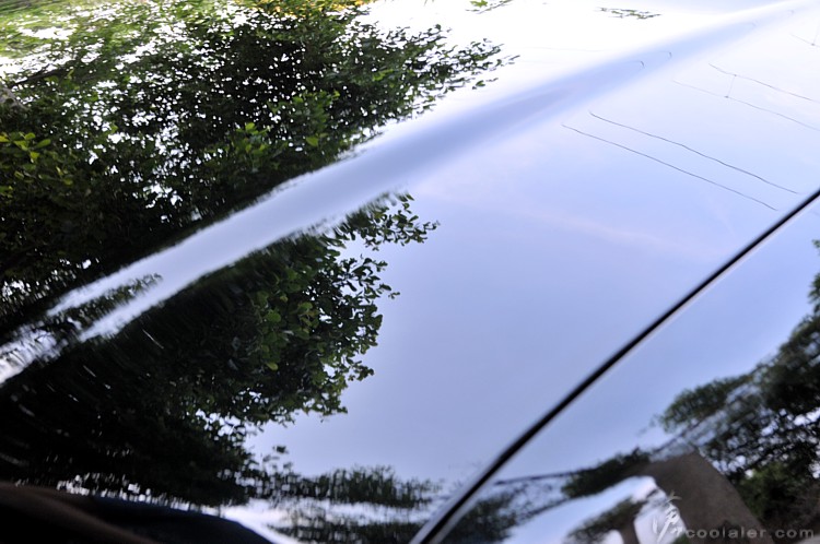

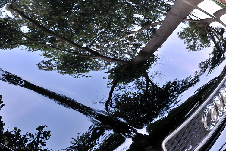

鍍完之後當然是亮晶晶啦!跟打完蠟一樣,甚至有過之而無不及。
尤其是黑色車子,不含銀粉的黑最亮最明顯。鍍完之後車子建議一天不碰水,讓鍍膜劑完全硬化。

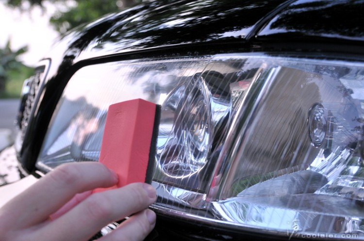

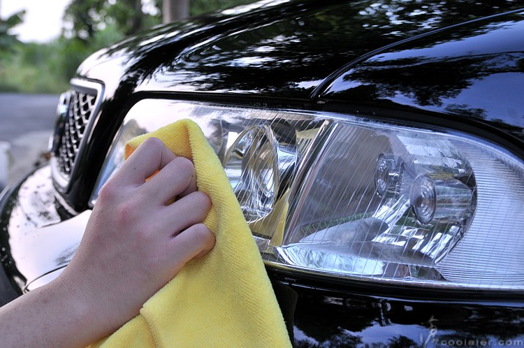

塑膠大燈或尾燈的部分也可以鍍,反正一罐鍍一車都鍍不完,不鍍白不鍍。
一樣與車漆使用相同。

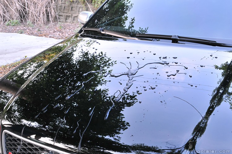

感覺有變明亮?

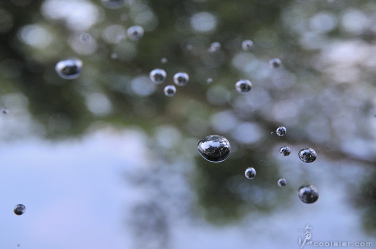

鍍完一天之後來試試疏水性。水滴順勢滑落的姿勢很漂亮,10分(舉牌)。
就算沒有滑落的水滴也是很飽滿,與車漆完美隔離。
