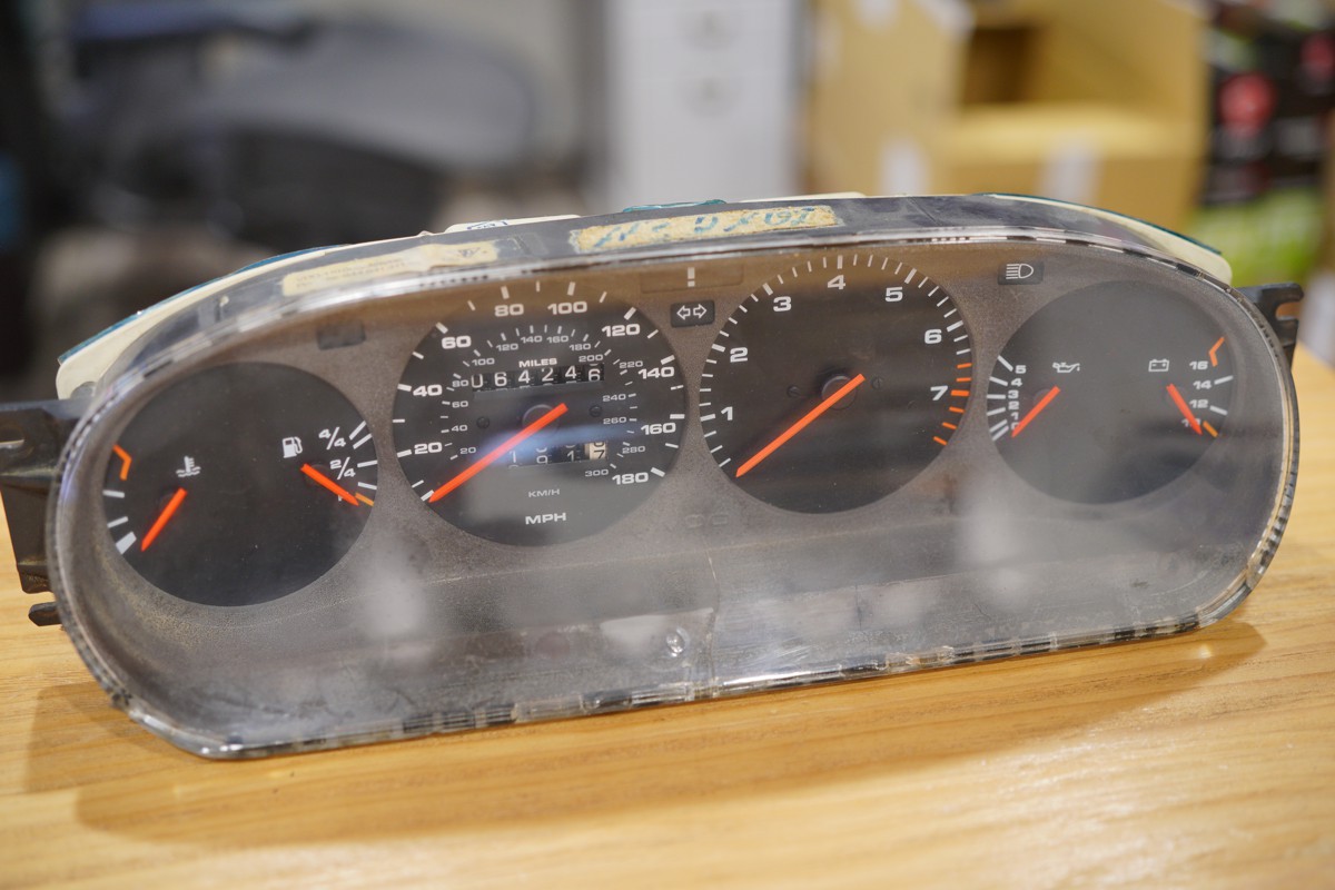

儀表外框是塑膠材質,已經有氧化,且中間有道小裂痕。
儀表外框約265歐元,料號 944 641 941 01 。

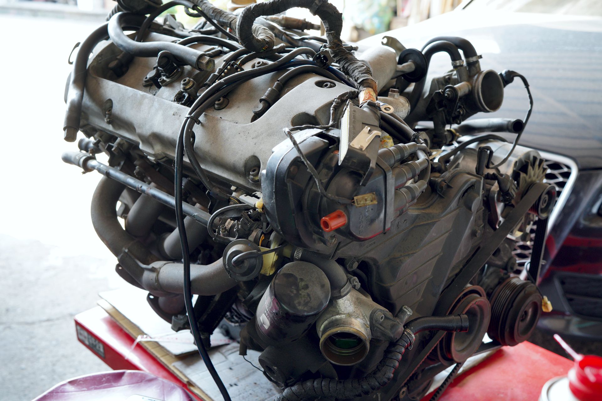

直四 3000cc,237hp,自然進氣,可惜沒渦輪XD。國外有改裝廠出機械增壓套件。

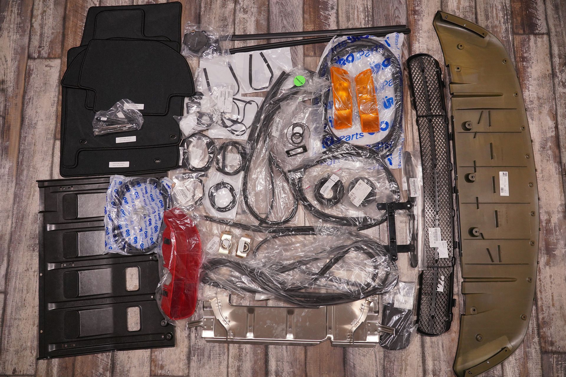

去年陸續買了一些料件,不過有點後悔,因為歐元這一年來跌得兇,買得太早了。
這些零件多數是上述那些,還有三塊下護板
前保桿下護板,料號 944 505 075 00,約440歐元。
引擎下護板,料號 944 504 167 03,約146歐元。
啟動馬達下護板,料號 951 504 069 00,約130歐元。

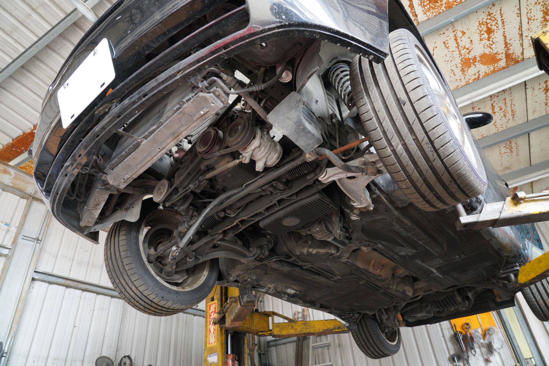

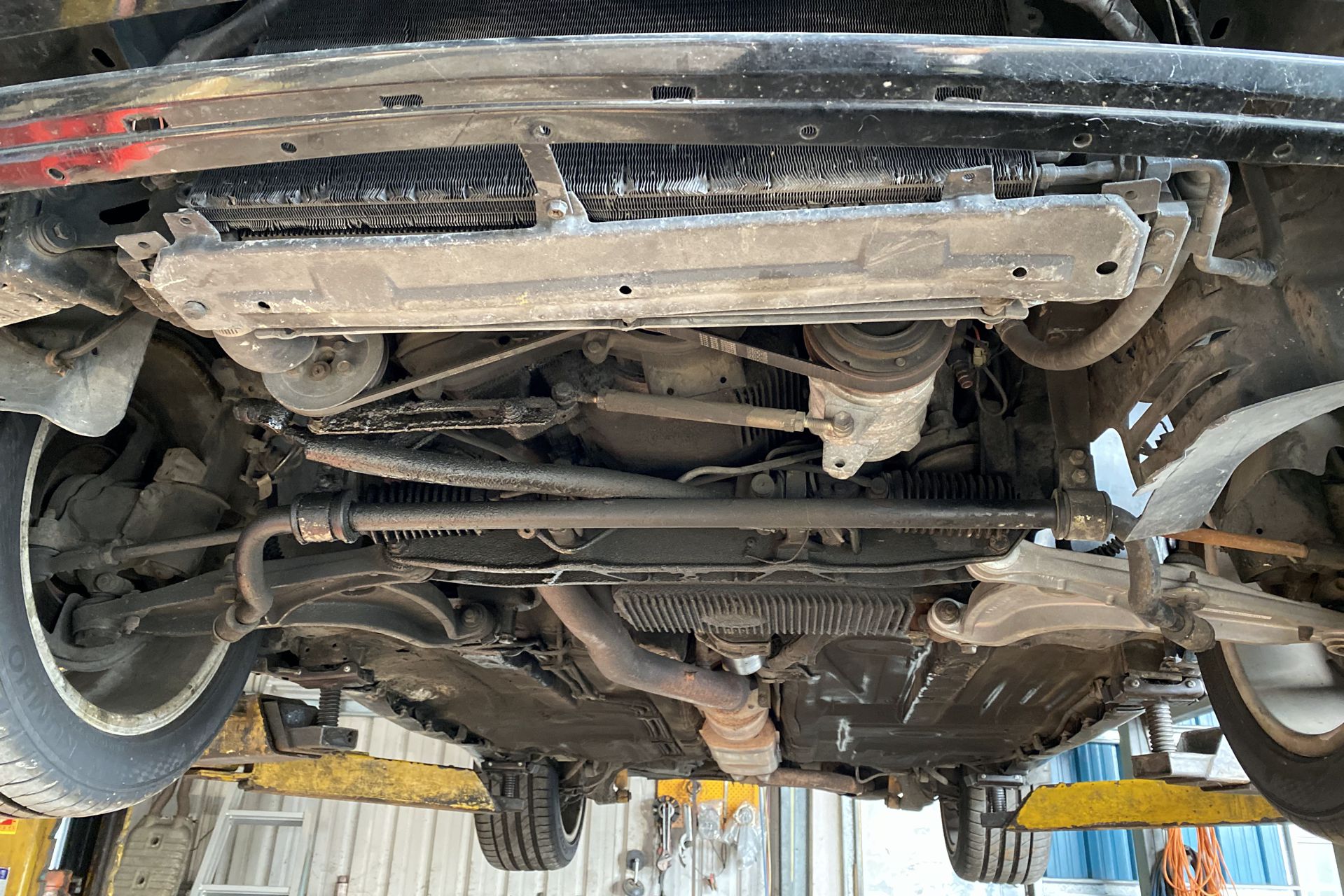

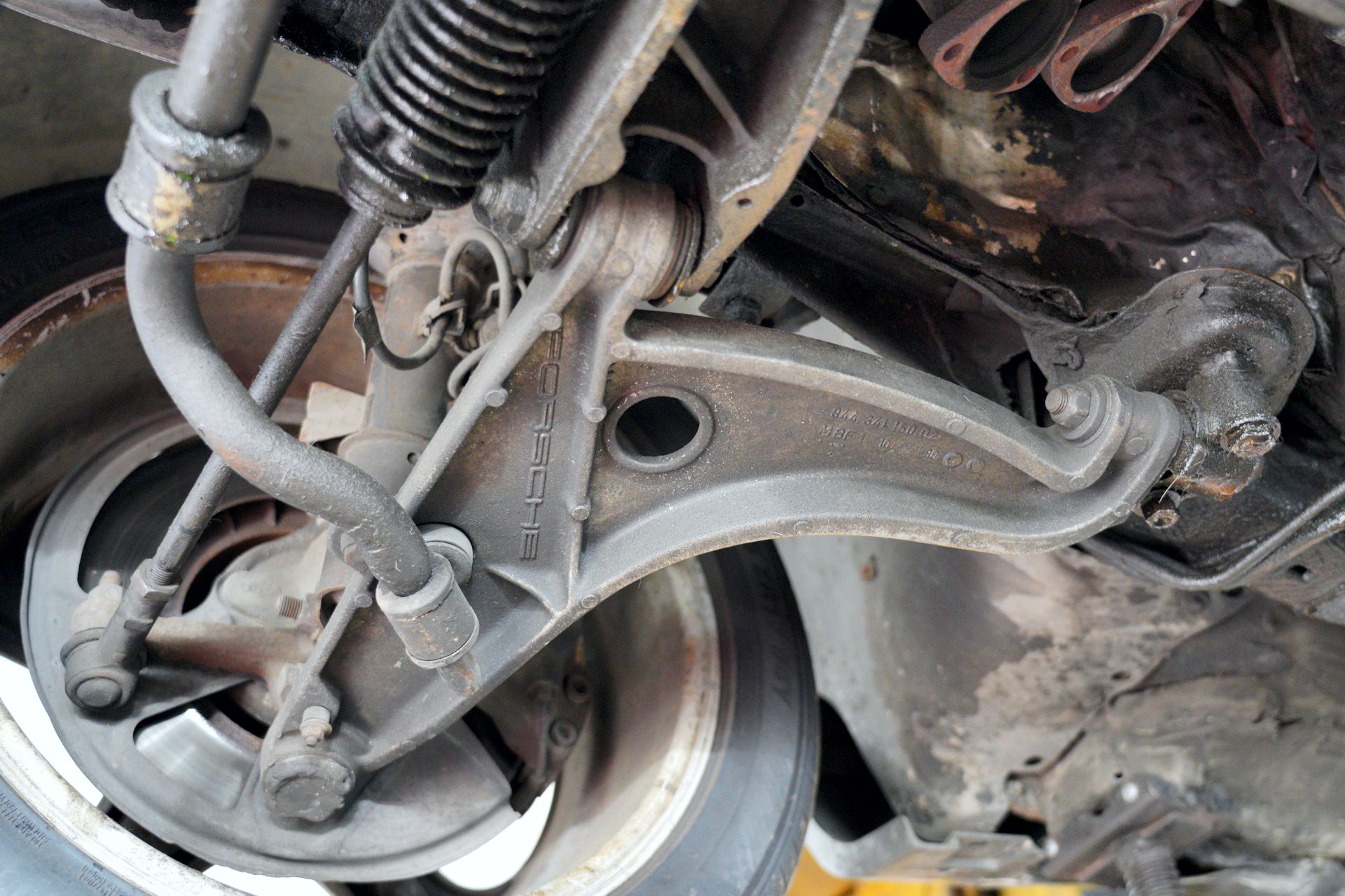

底盤,下方的護板全部消失了,副駕駛座前下面可以看到方向機部分嚴重漏油,下面很糊。
三腳架以及防傾桿的一些橡皮、軸承以及方向機拉桿也都部分不堪用。

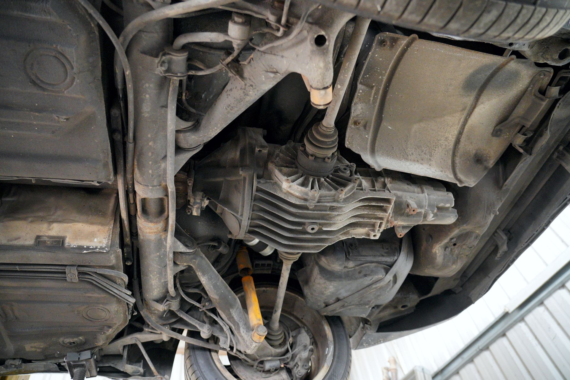

變速箱在後面,黃筒是 Koni 避震,968 底盤有分 M030 以及不是 M030 的版本差異,M030 有比較好的底盤設定,原廠就是配 Koni 避震,原本以為這台是 M030 的版本,可惜並不是,防傾桿粗細可以分辨出來。

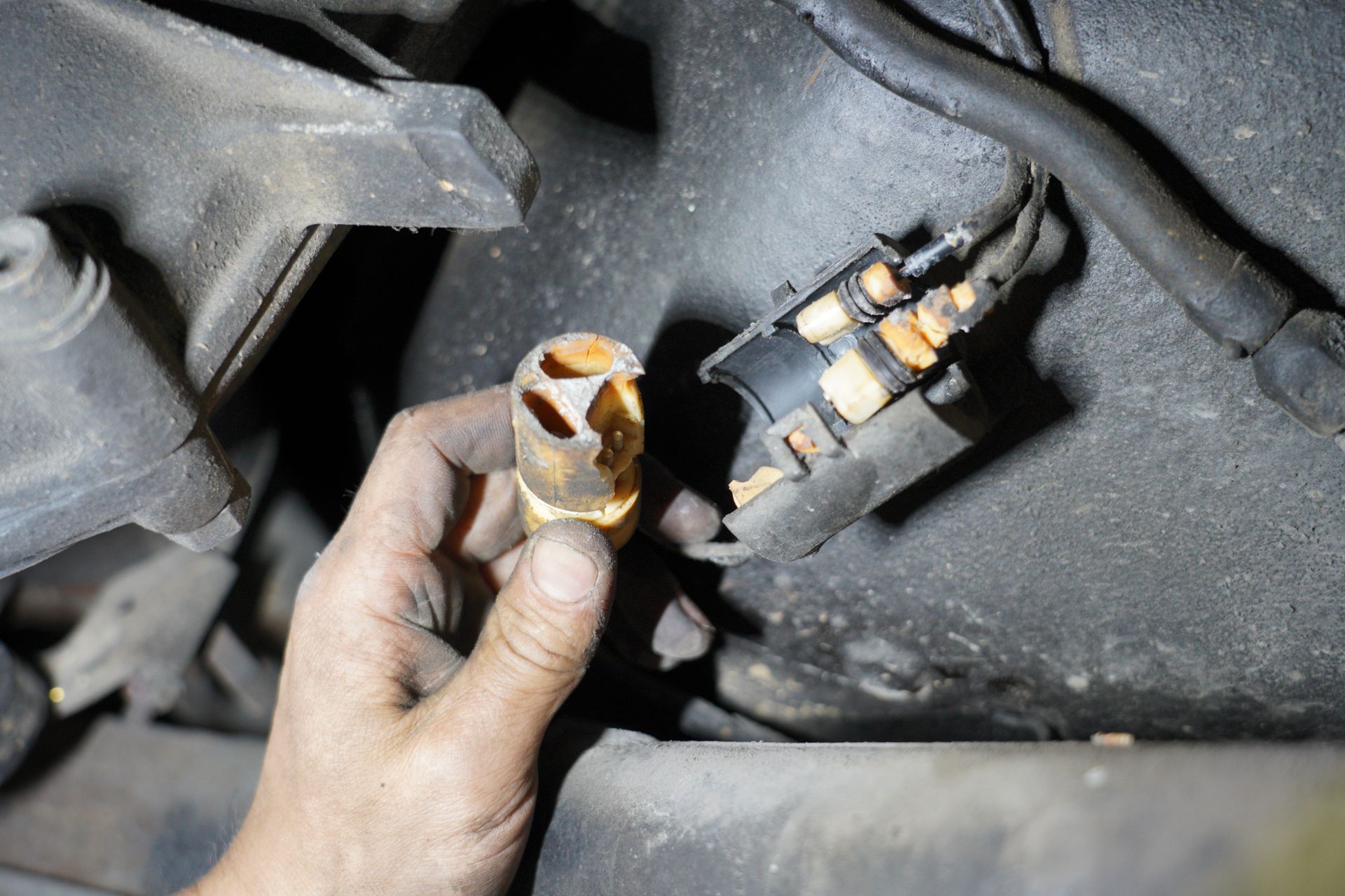

老車就是這樣,不拆沒事,拆了就壞,ABS Sensor 接頭已垀,這部分如果全要換新也不便宜,包括 ABS 連接線、ABS Sensor、來令 Sensor,直接改掉接頭也不是不行。連接線新的不好找,其他還ok。
ABS 連接線料號,左前 944 612 111 01,右前 944 612 110 01,後 944 612 112 00(左右相同)。
ABS Sensor 料號,前 928 606 404 02,後 944 606 401 02。
來令 Sensor 料號,944 612 365 01。

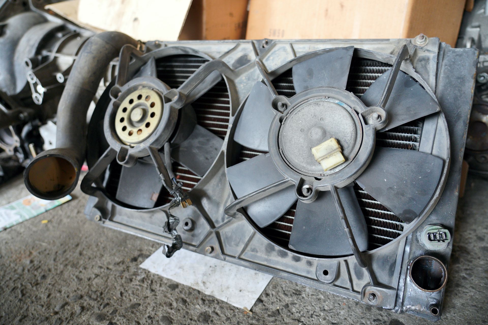

水箱看來是有換過,並非原廠件,銅製品,風扇左右不一樣,左邊被改掉了,也不是原廠件,電源連接線也是線拉出來改接頭,然後膠帶纏上。

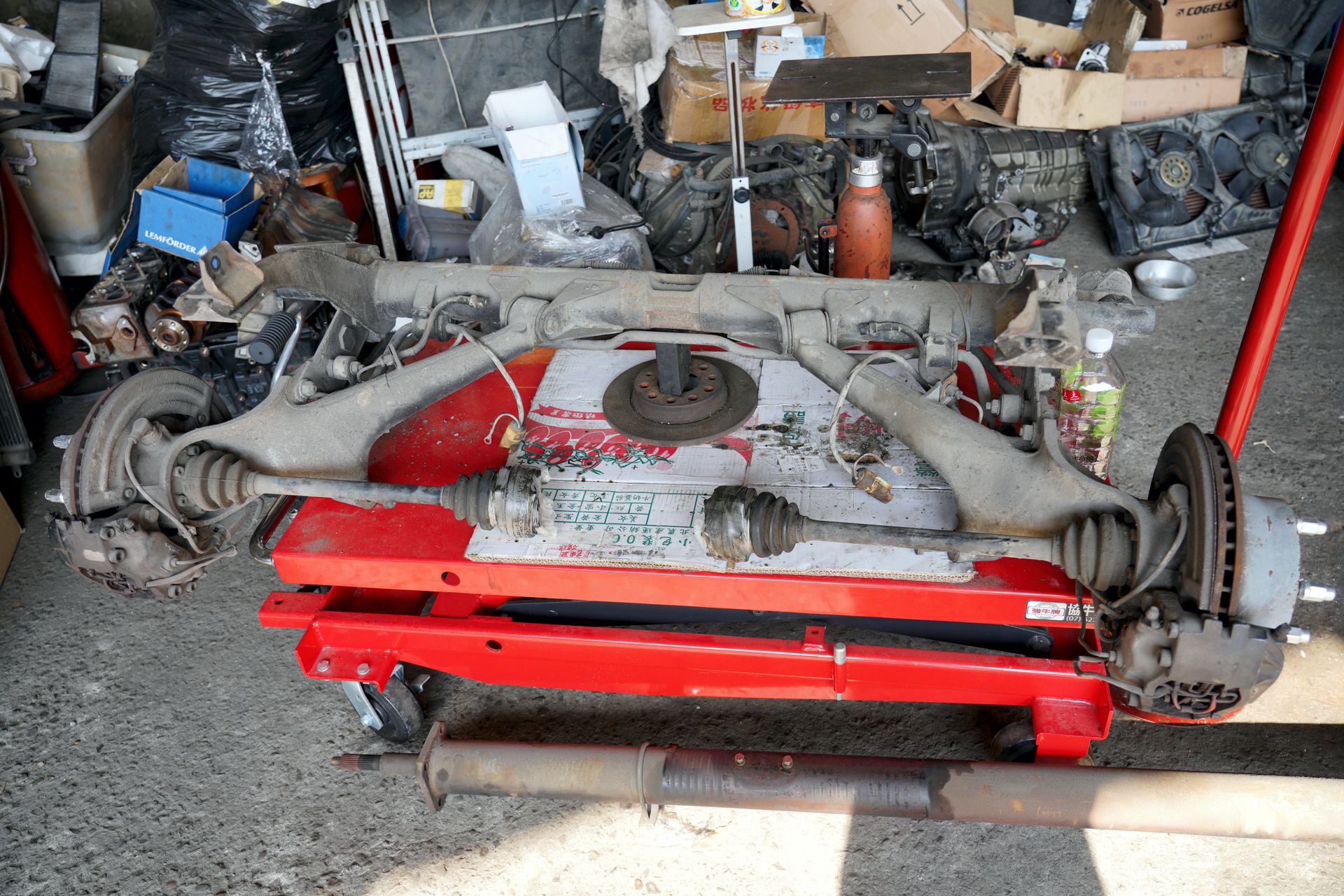

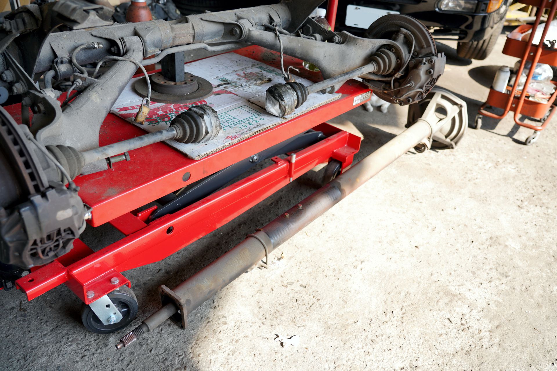

後懸吊以及...嗯...應該說是傳動軸嗎?又好像不是,968 的變速箱在後面,且是後輪驅動,前輪並沒有動力,料號文件上面是寫 central tube。
後懸吊是採用扭力樑設計。

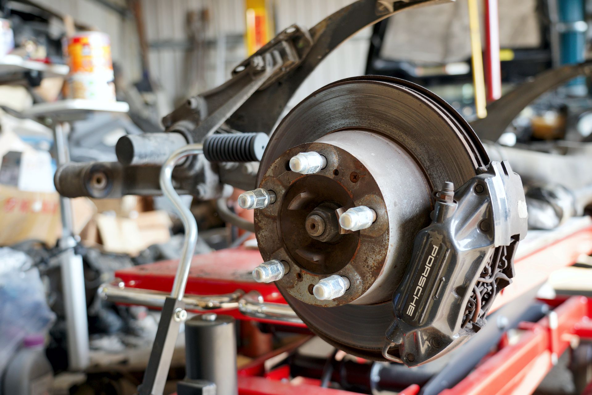

後剎車與後盤,早期保時捷鋁圈固定是採用螺帽,現在多數車都是用螺絲穿過鋁圈鎖在 hub 上。

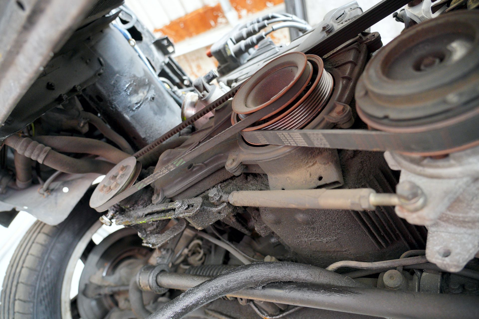

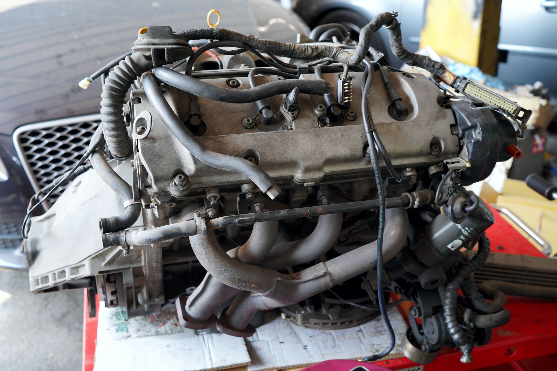

引擎,鐵水管可以看到已有鏽蝕。
一些感知器有些線材接頭都已垀...

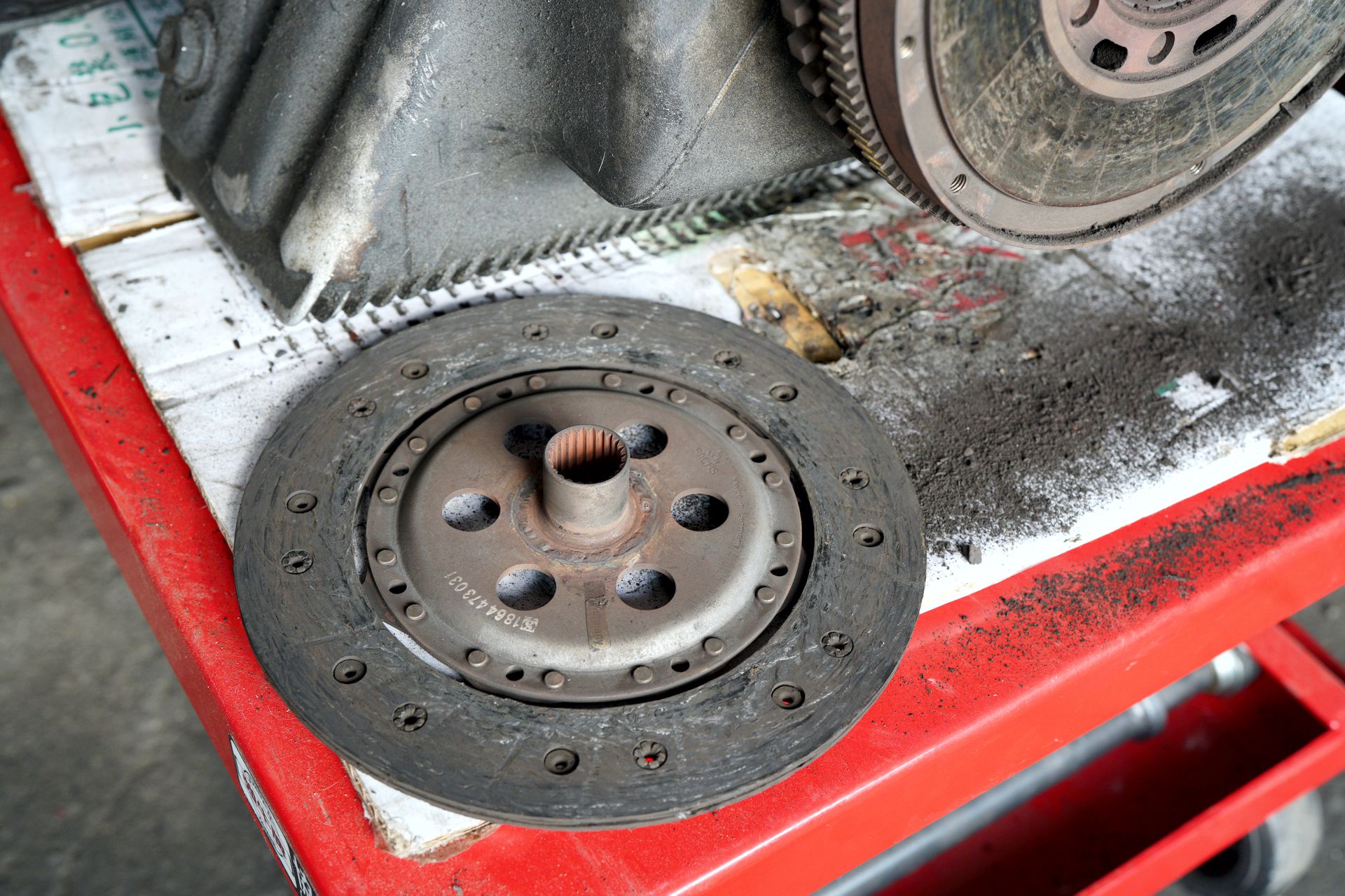

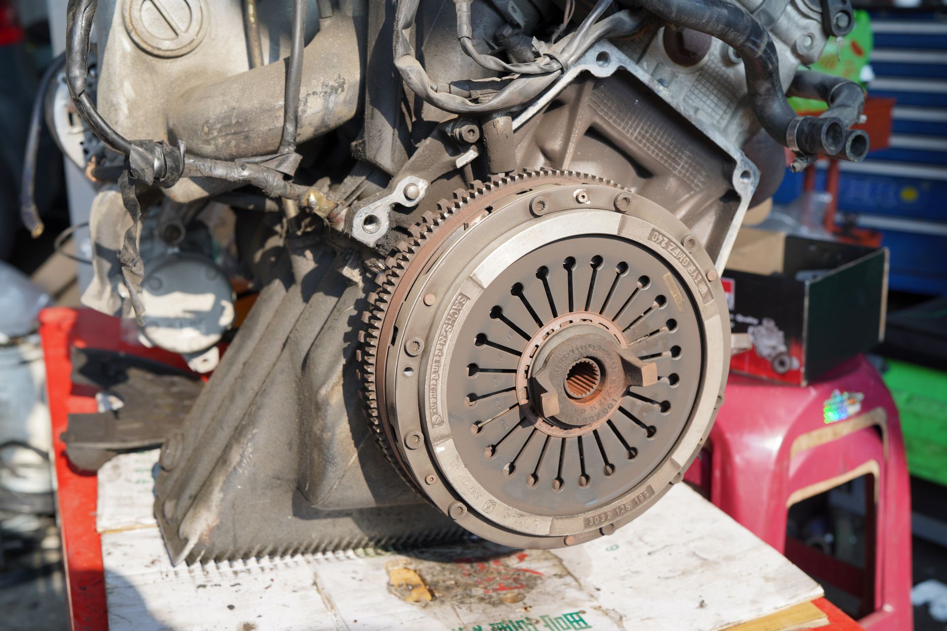

離合器。
離合器片磨得差不多了。

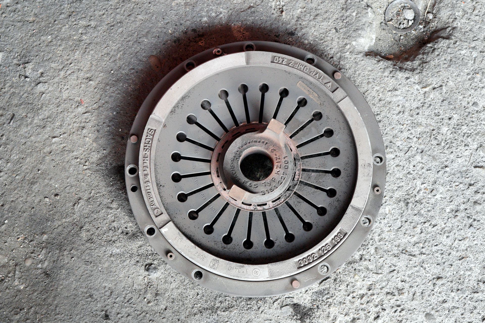

離合器壓板。

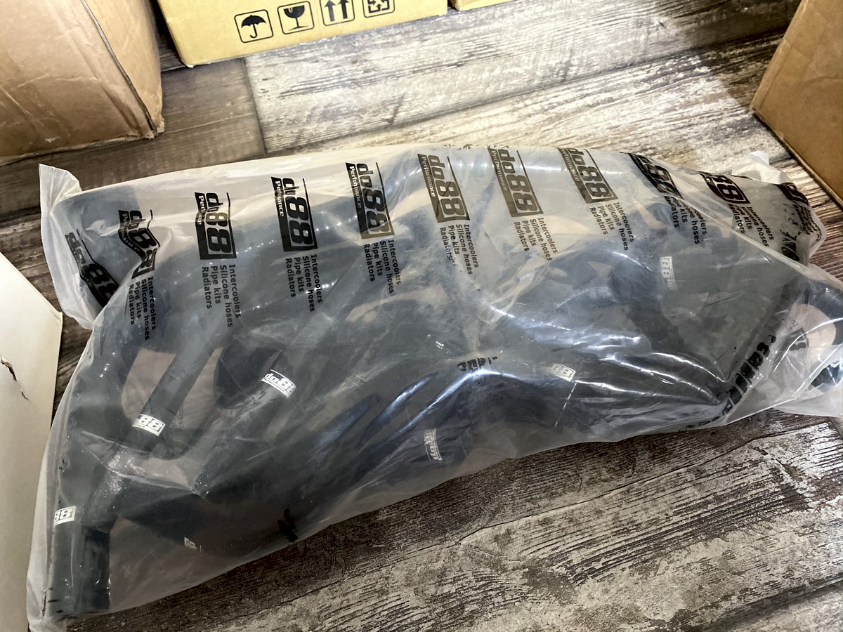

老車很容易爆水管,主要是因為水管老舊,有些橡皮硬化龜裂,或是接點的部分破損,27年了能不硬嗎?所以水管最好能換就換,免得哪天爆管顧路。原本有翻到一些料號欲購買更換,不過有找到更方便的解決方式,先說這不是置入阿,畢竟這車也沒幾台,瑞典do88網站有一些自己開發的軟管套件用來取代原本的軟管,不只是 Porsche,也有一些其他廠牌的車型。
官網的型號是 do88-kit178S,裡面包含了10條水管,矽膠製應該會比原廠耐用,售價是300美元,不含稅運,這會比分開買原廠件還要便宜。裡面包含的水管料號如下。
94410623911
95110623704
95110624901
94410623604
94410624104
94410625301
94457258900
94457258702
94410621705
94410625100

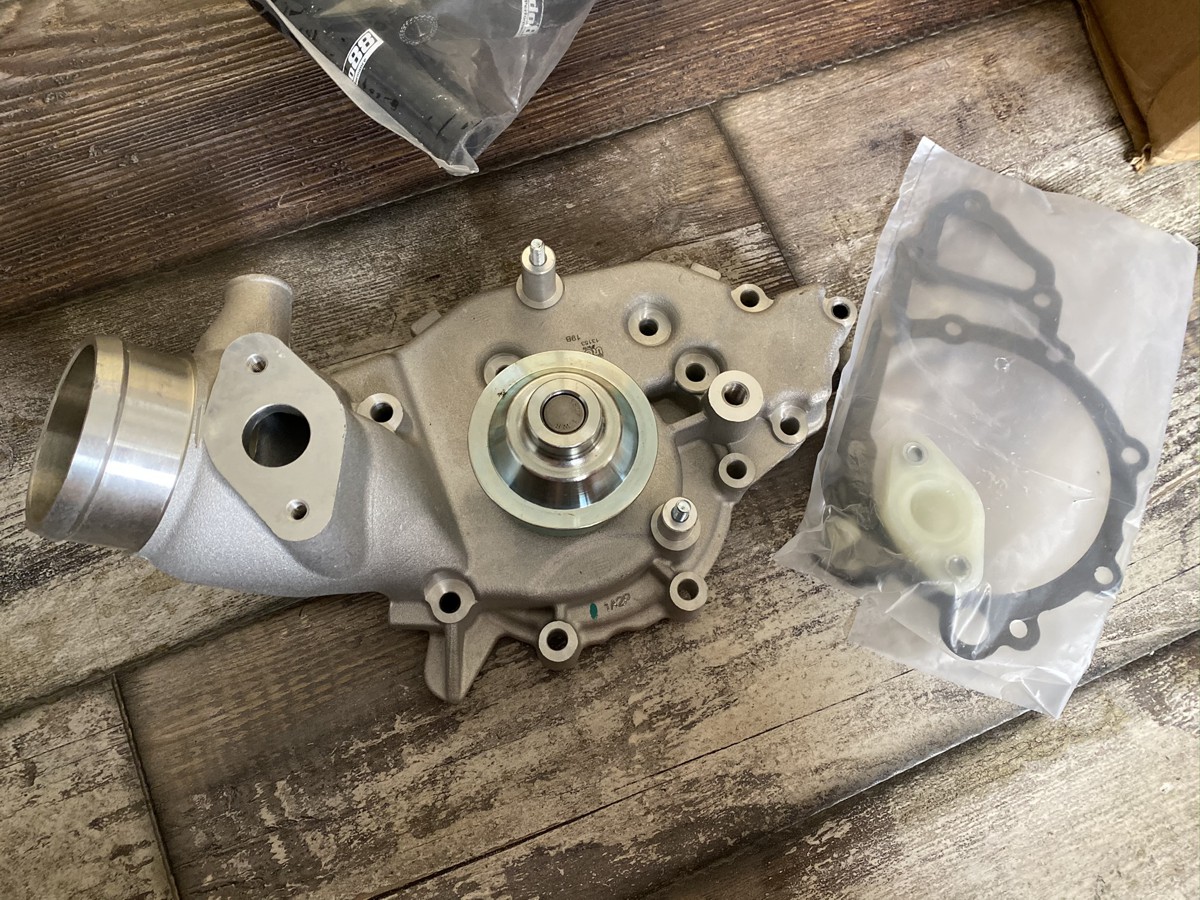

水幫浦,買的是 URO 副廠件比較便宜,約125美元,料號 944 106 003 00。

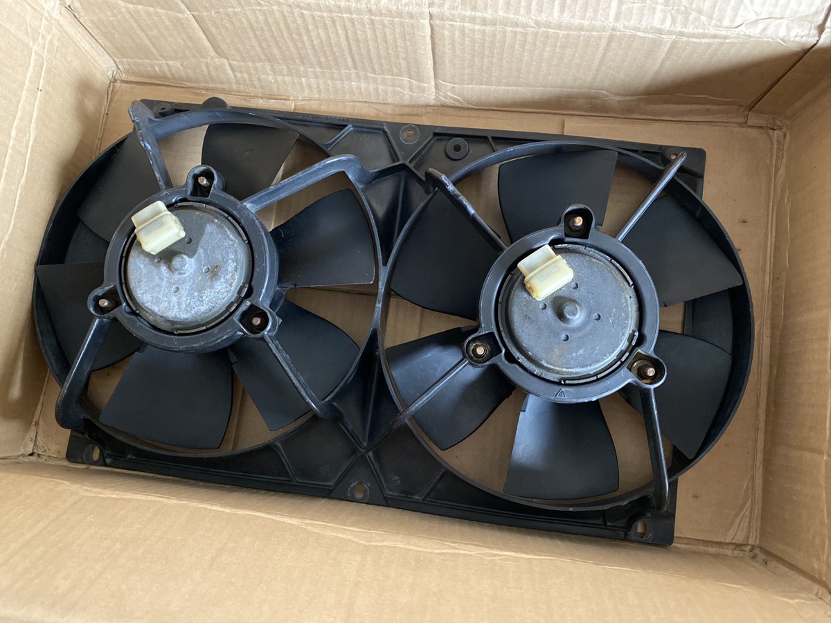

水箱風扇以及風扇罩,這不是全新,ebay上剛好逛到有便宜一組,品相也不錯,這應該是 944 用的,風扇葉片為6片,968 原廠是3片,不過尺寸應該是一樣,風扇罩料號 951 106 143 00,新的約78歐元,風扇料號 944 624 021 03,新的一顆就要320歐元。

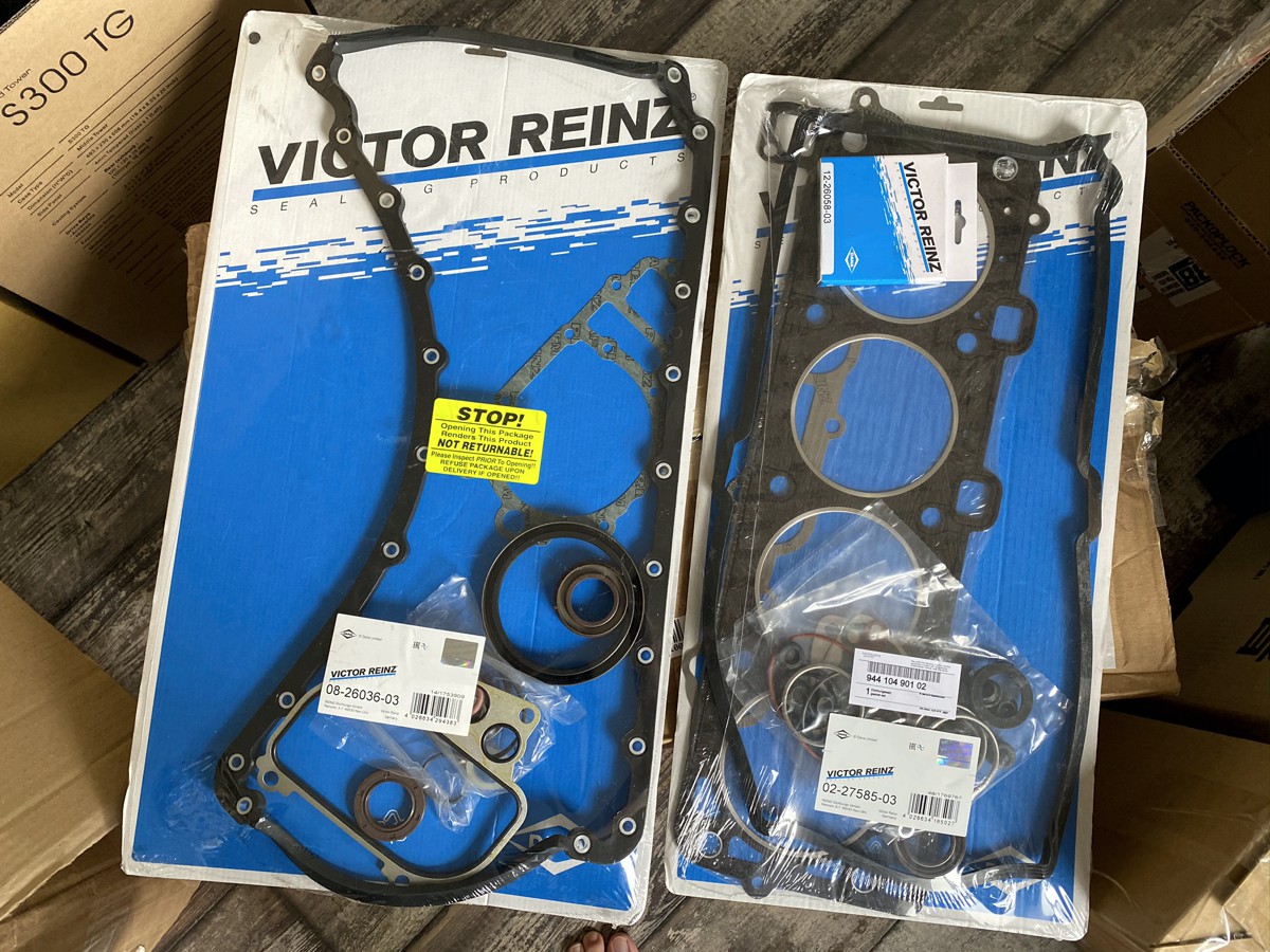

引擎上下修包,上修包料號 944 104 901 02 或對應 Victor Renz 的 02-27585-03,約175美元;下修包 944 100 901 07 或對應 Victor Renz 的 08-26036-03,約160美元。

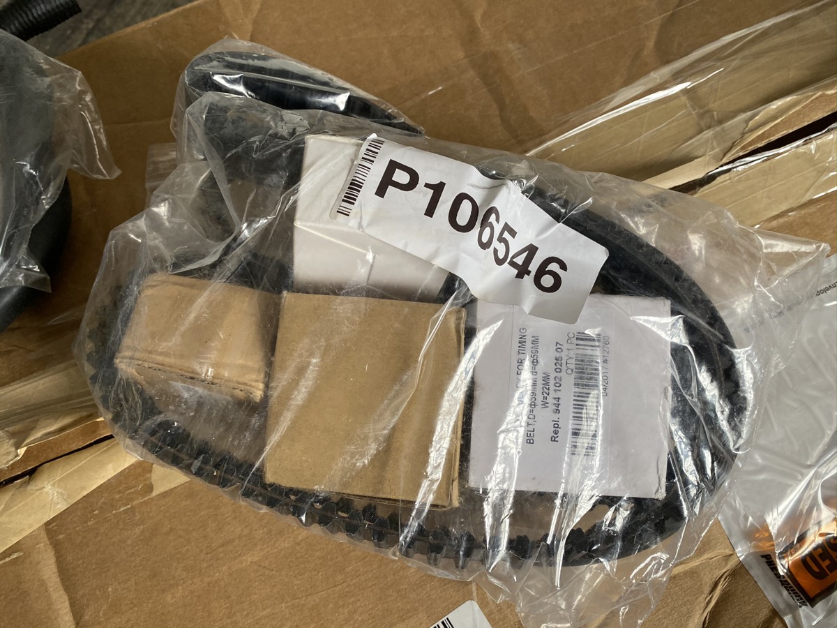

正時皮帶組,約188歐元,包括以下料號
944 105 323 02
944 102 219 04
944 102 025 07
944 102 277 06
944 105 241 02
944 105 241 04
944 105 631 10

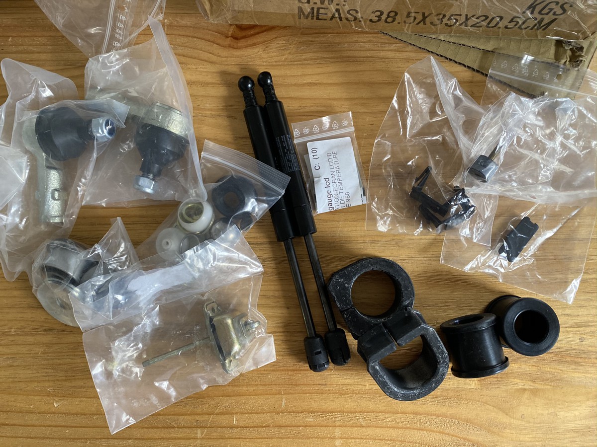

方向機拉桿和尚頭兩邊(944 347 333 04)、三角架修包(無料號,有修包可買)、車門支撐軸(944 537 609 00)、引擎蓋撐桿(944 511 351 03)、方向機拉桿橡皮左(944 347 137 00)右(944 347 139 01)、防傾桿橡皮(951 343 794 02)、溫度器液晶維修套件(面板瞎掉更換)、一些車內飾蓋。

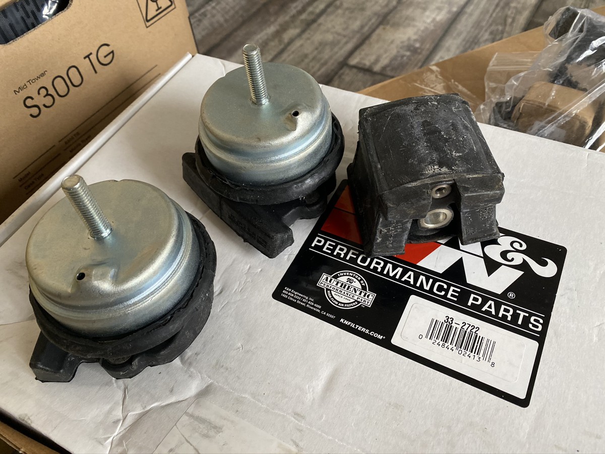

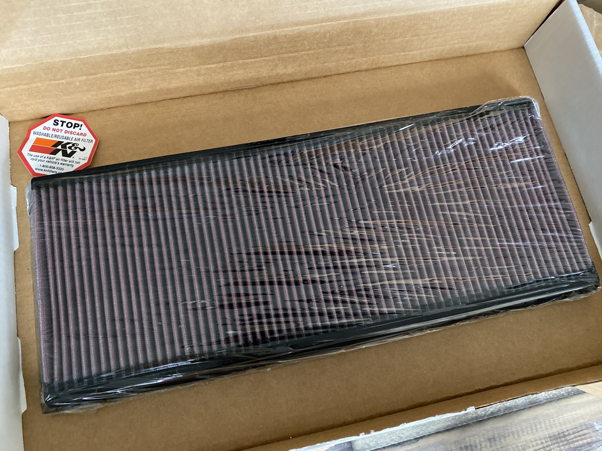

K&N 高流量空氣濾芯(33-2722),這算是小小有感的改裝品,比起原廠也比較耐用,約85歐元,原廠對應料號 944 110 166 10。

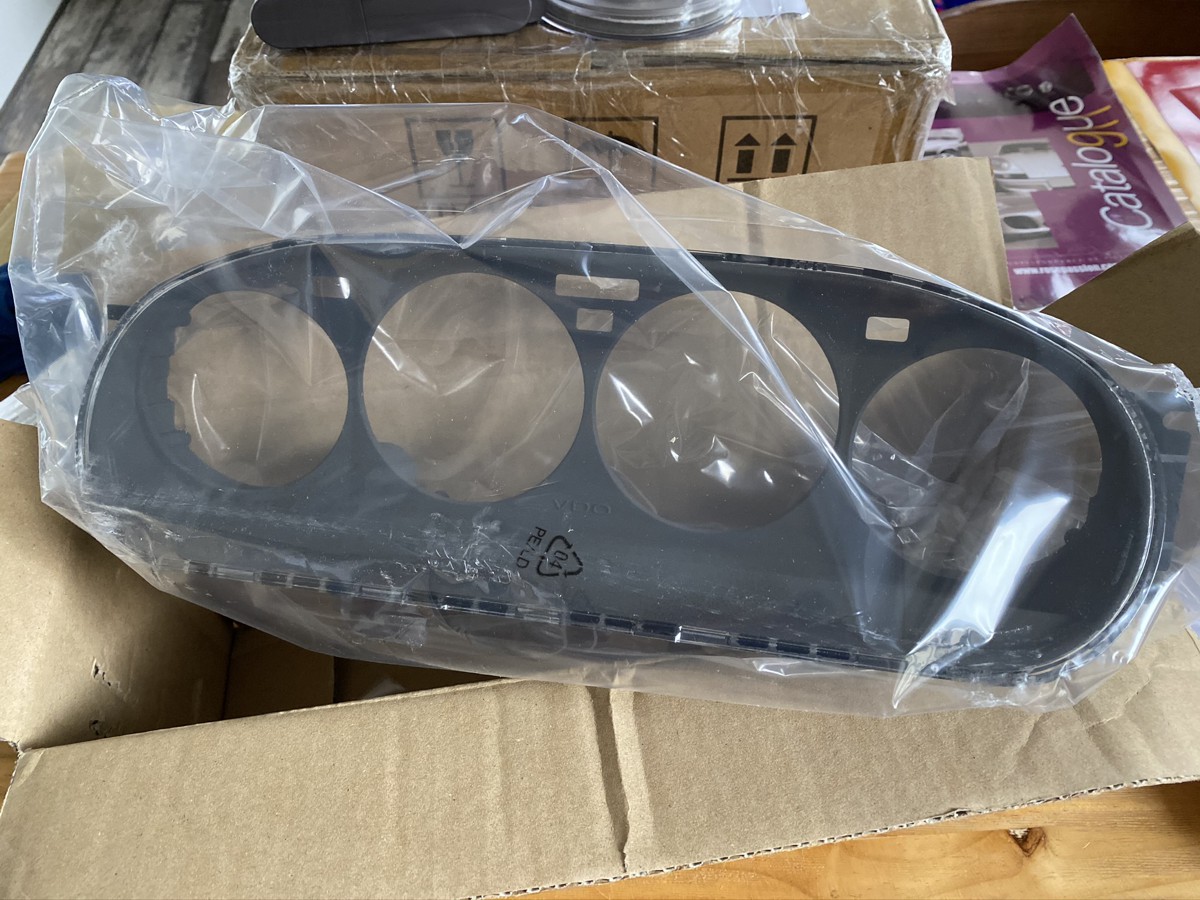

儀表框架(944 641 941 01),原本的有破損霧化,想說能換掉外層壓克力就好,不過也不是想的那麼容易,還是整個換最快,約262歐元。
引擎腳以及變速箱腳,引擎腳手排:951 375 042 04,約63歐,Tiptronic:951 375 042 07,變速箱腳一樣 944 375 045 11,約95歐。

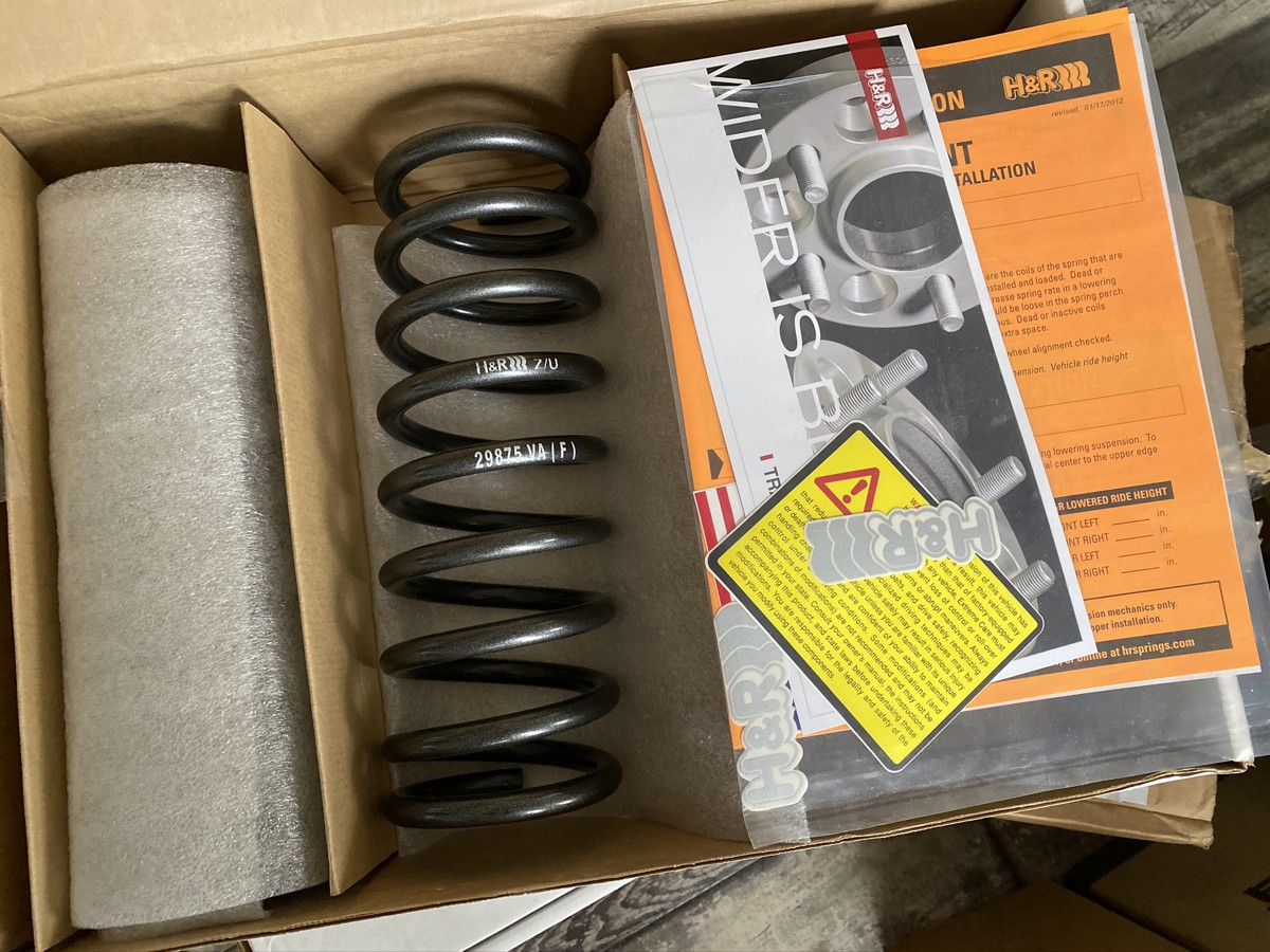

前避震彈簧,原本車上的已經衰退,直接換成 H&R 短彈簧(29875 VA),約195歐元。

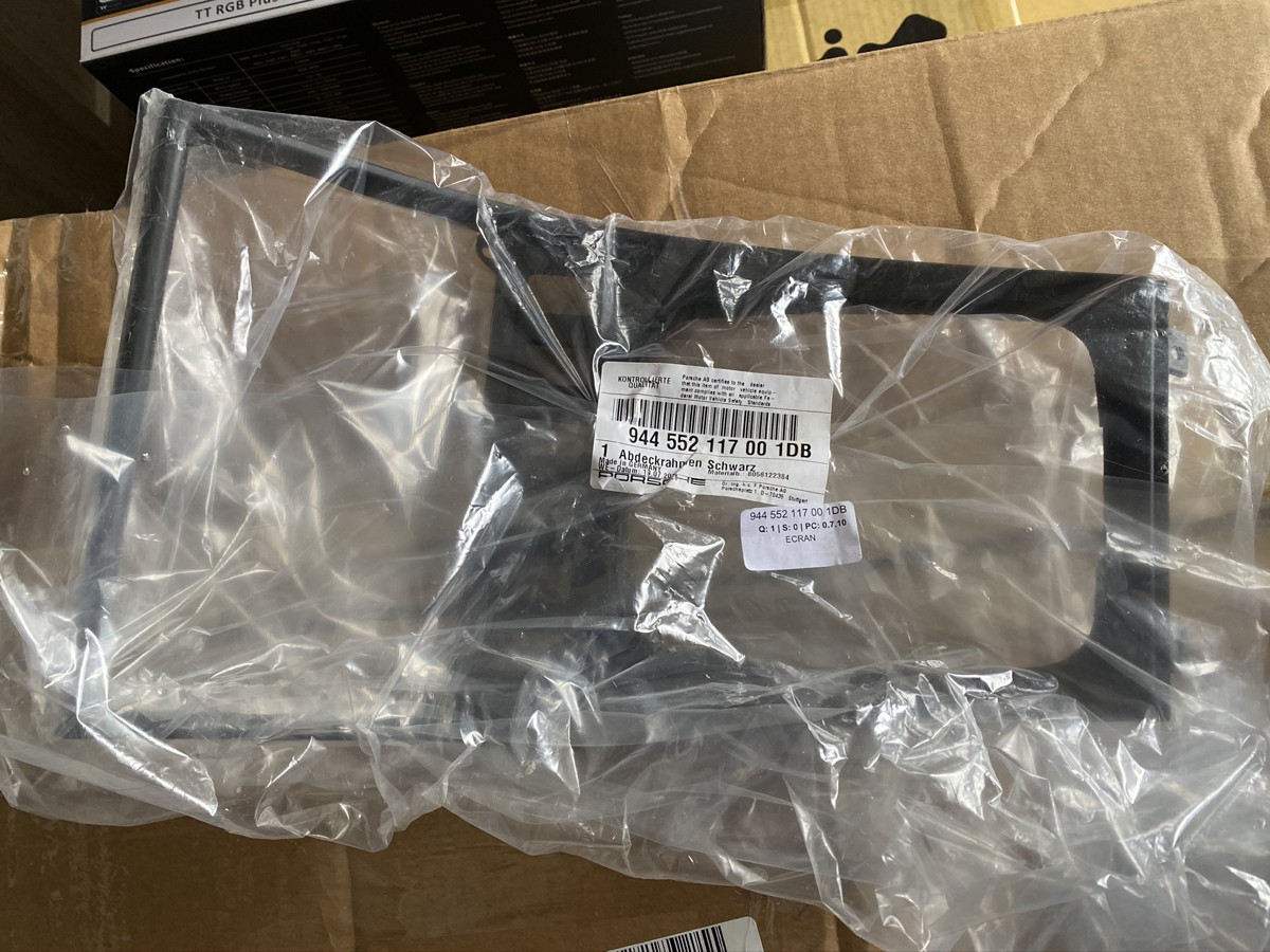

中船面板框(944 552 117 00 1DB),原本的已有破損斷裂,約52歐元。

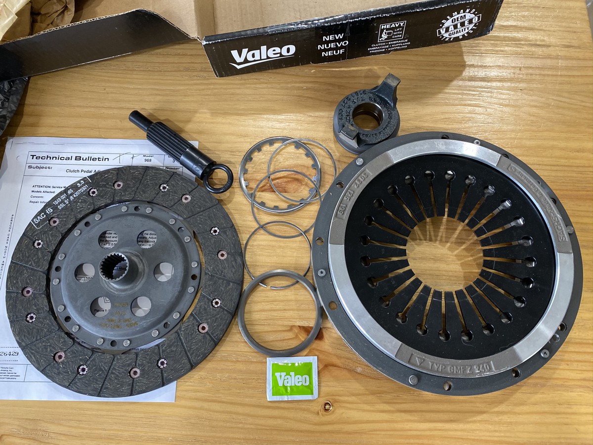

離合器kit修包(968 116 911 00),約500美元。

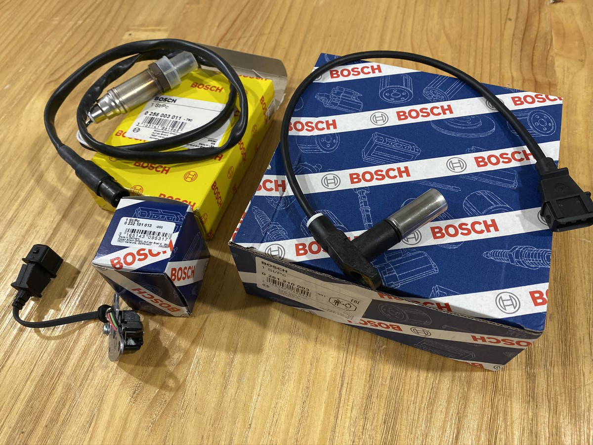

一些 Sensor,對應 Bosch 料號可能可以找到比較便宜的。
含氧感知器 944 606 135 02,Bosch 0288003011
速度感知器 944 606 115 00,Bosch 0261210003
凸輪軸位置感知器 944 606 170 02,Bosch 0232101013

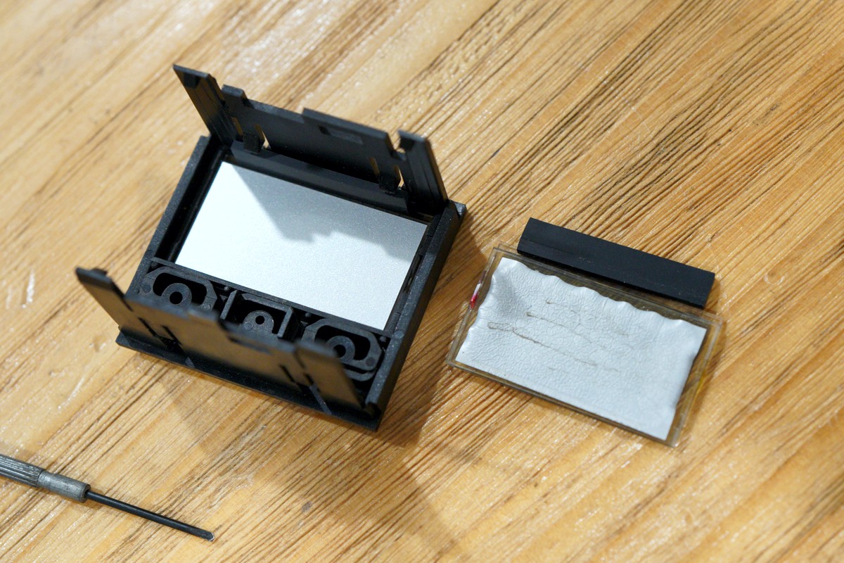

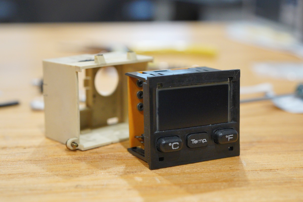

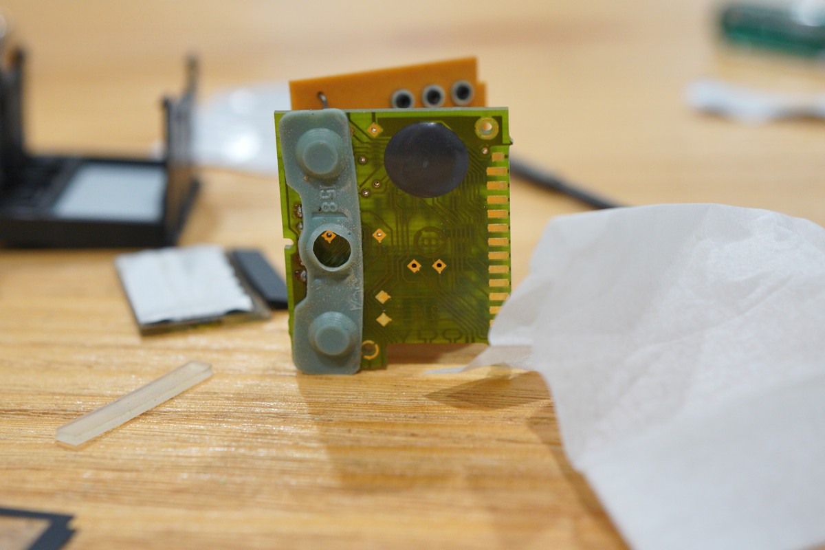

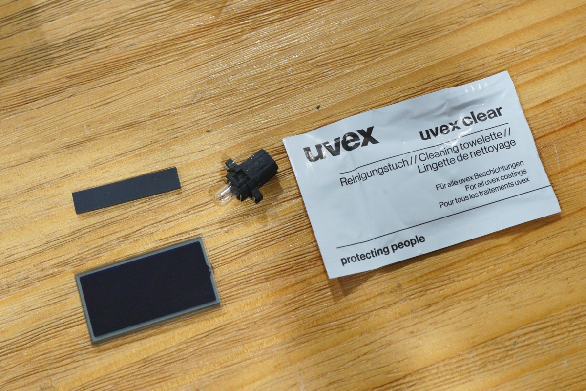

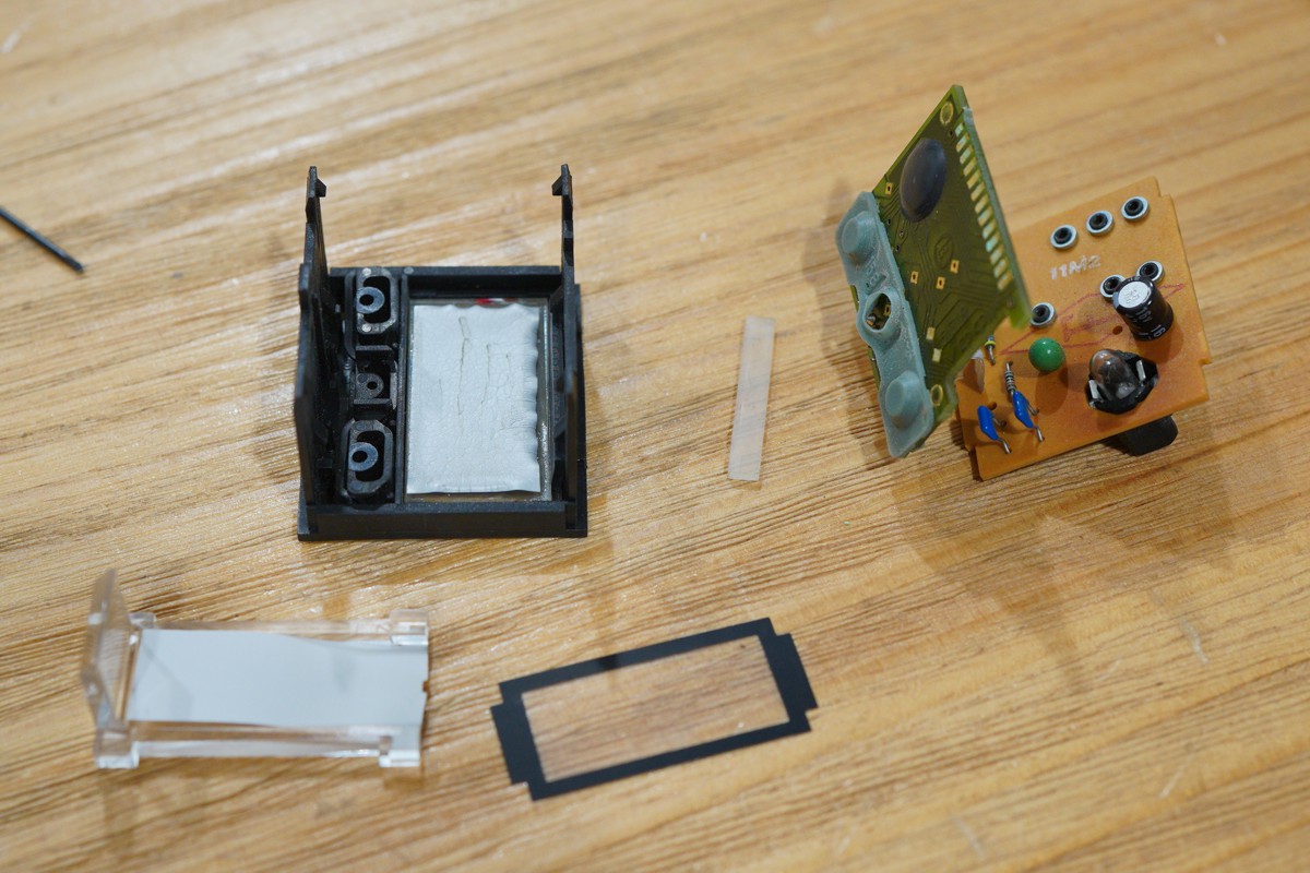

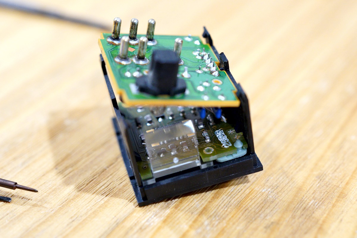

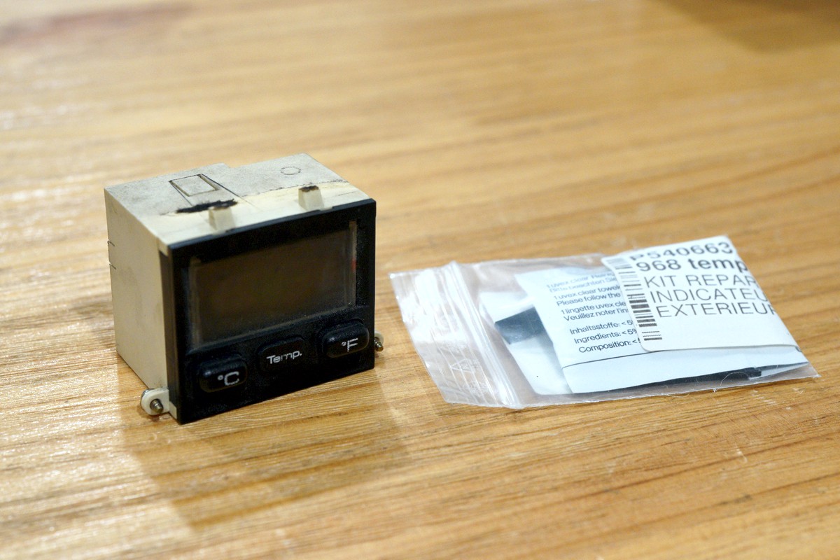

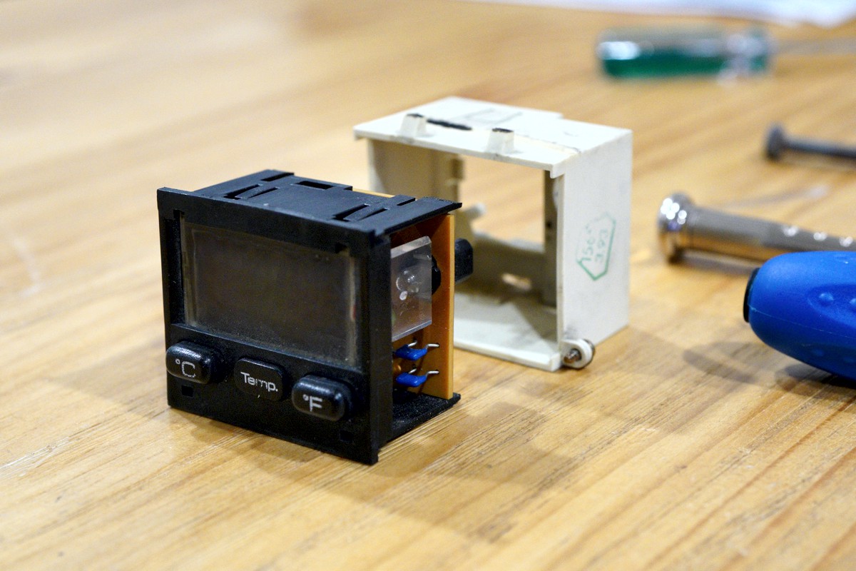

在車內點菸器旁邊有一個溫度顯示器,這個 LCD 已經老化,無法顯示,這個料號是 94464122300,新的應該是不好找,不過 LCD 國外有維修的料件,P540663 有需要的車友可以搜尋一下。
內容物有一塊 LCD 含玻璃、導電膠條、12V 1.2W T5含座燈泡、清潔紙。

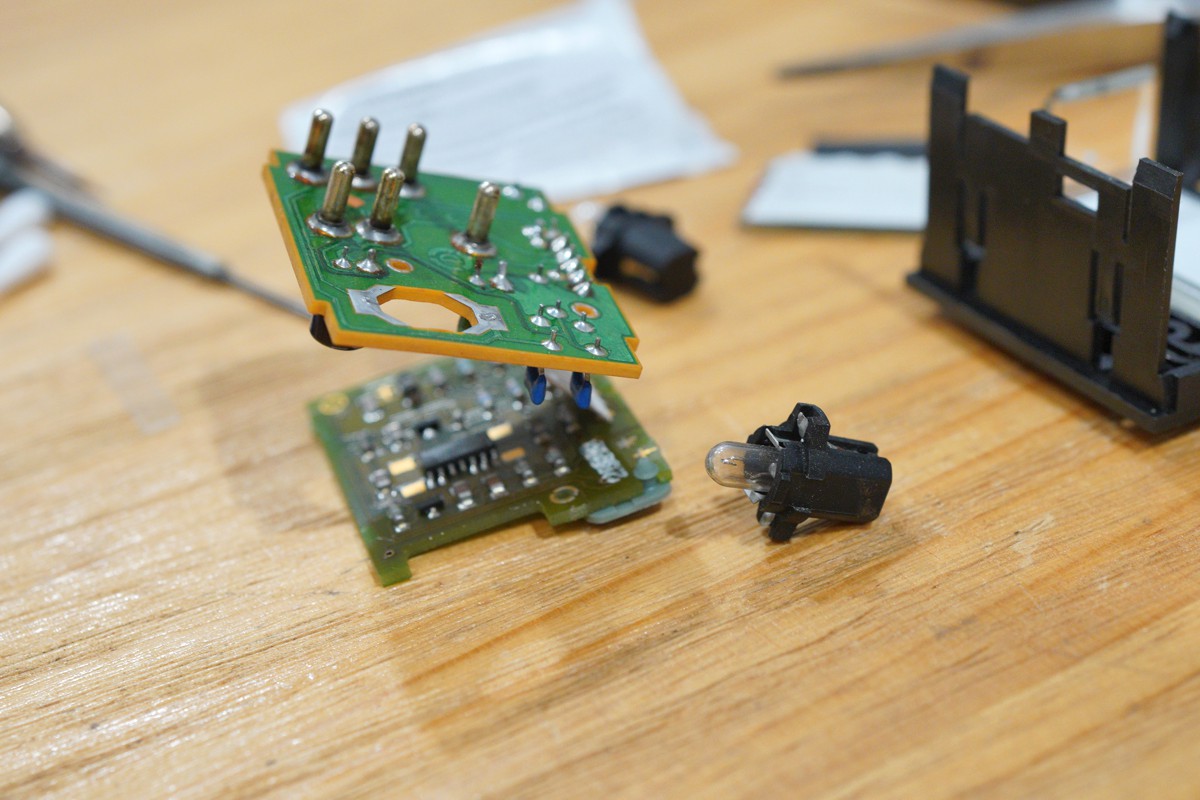

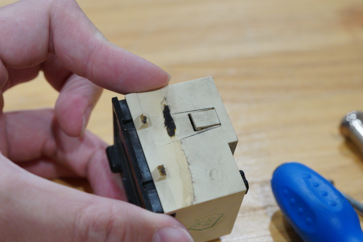

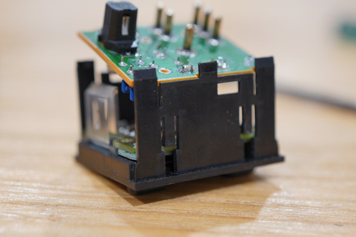

拆卸不難,難在如何不把這老骨頭弄斷完整的拆下,畢竟1994年離現在也26年了,塑膠件很容易脆化,所以只能小心翼翼,並禱告...。白色外殼上下有卡榫,後方有洞可以插入把卡榫頂起,可以拿小隻的一字起子施工。上下插入頂起就可以把外殼拖出分離。
有兩塊 PCB 板相連接,先移除後方這塊,也是卡榫扣住,稍微扳開拆下。
面板內側這塊也是卡榫扣住。
很好,腳都沒斷...
換上新的 LCD 面板以及導電膠條。
PCB 上金手指與導電膠條接觸的部分使用清潔紙擦拭,畢竟時間久了可能有些銅綠。
換上燈泡,T5 燈座旋轉就可以拆下。
接這就可以組合回去。不過話說這 LCD 白邊還真多...

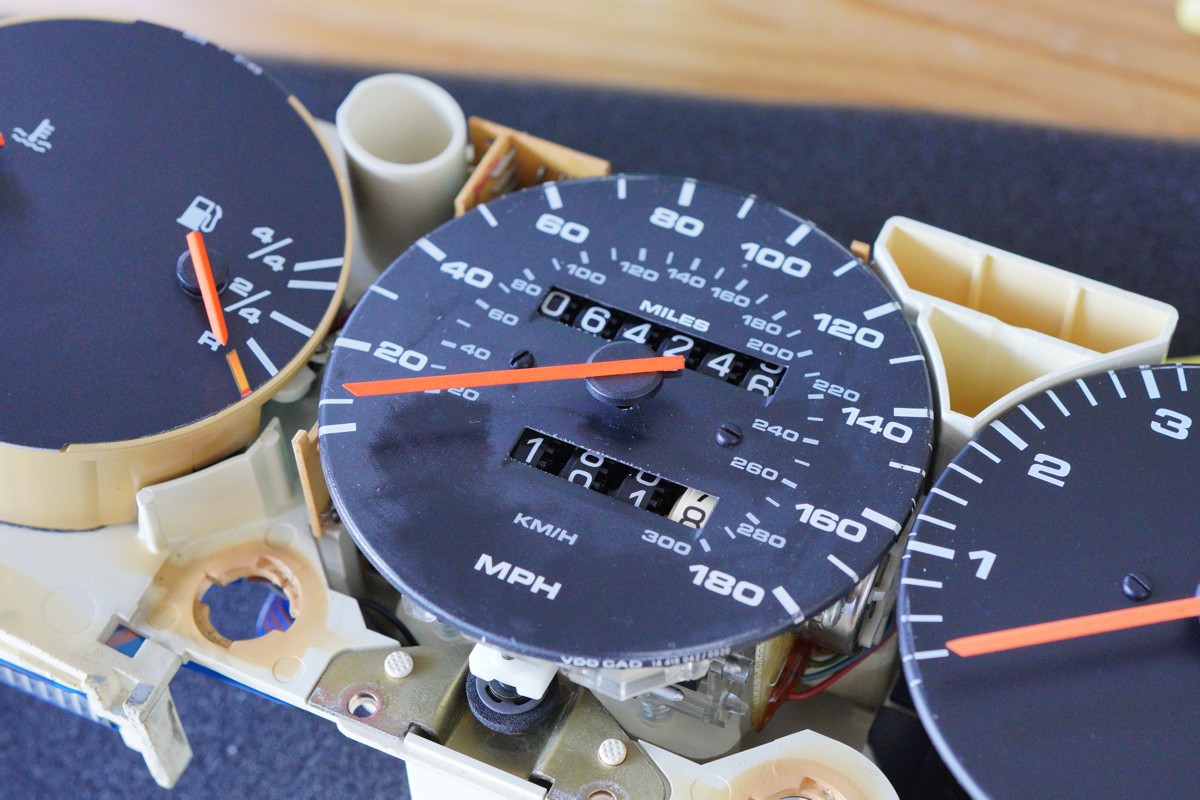

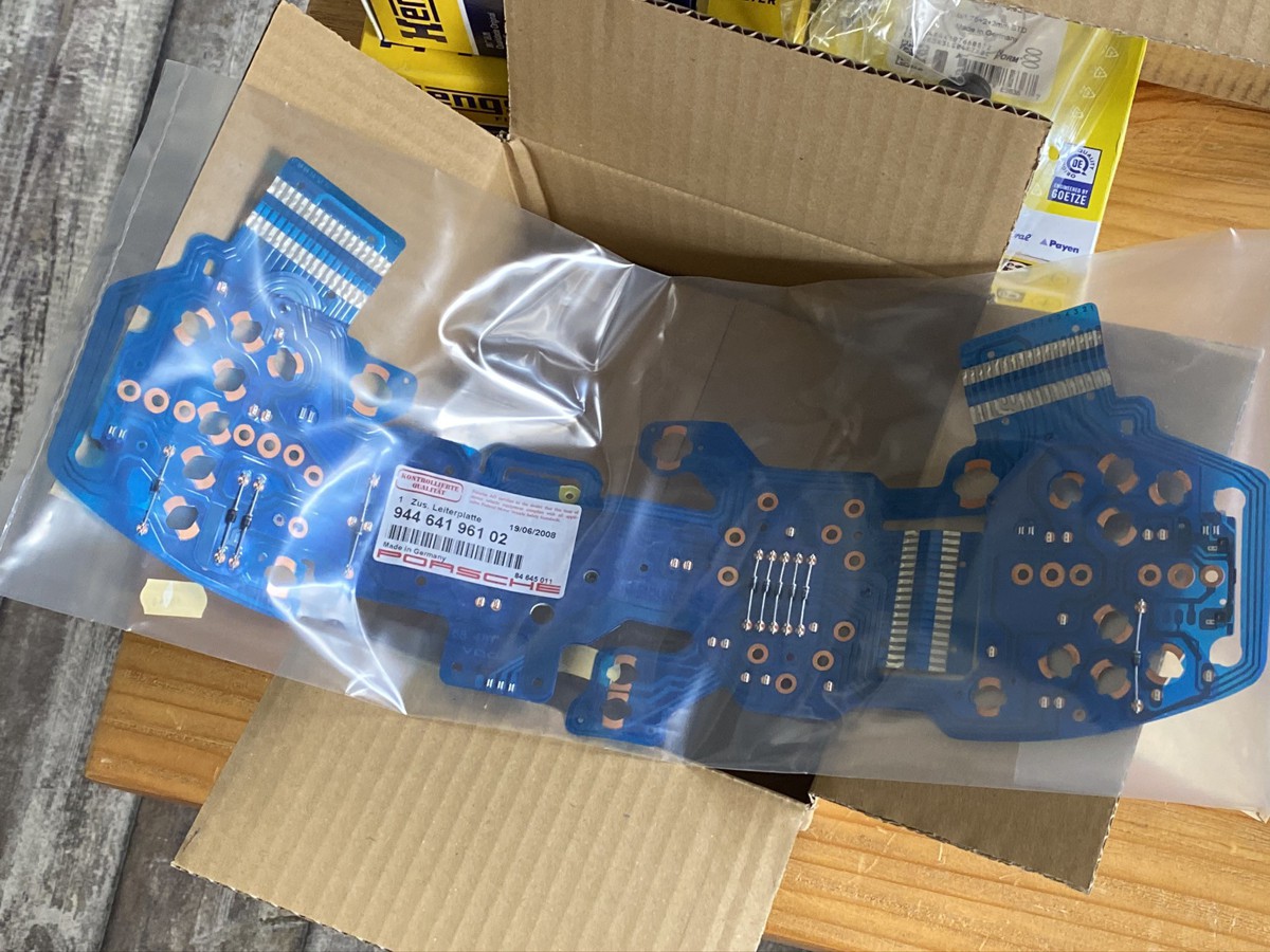

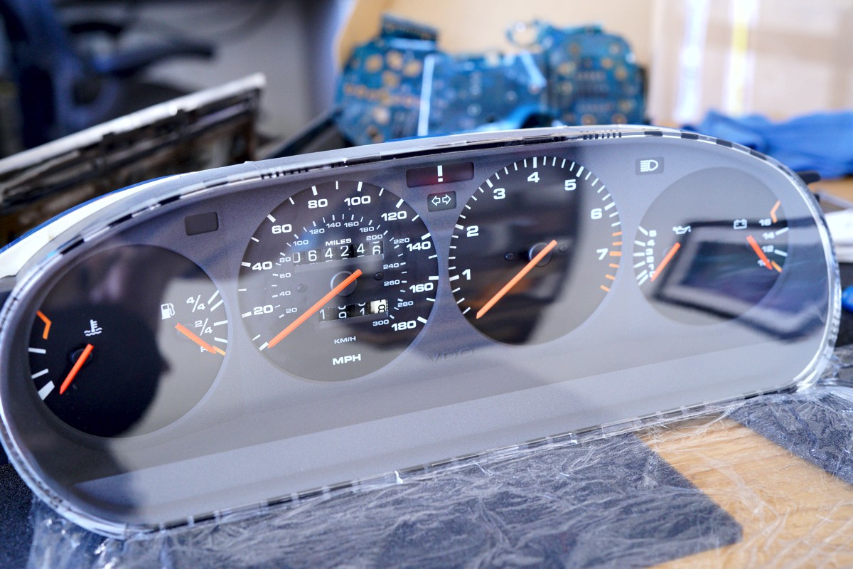

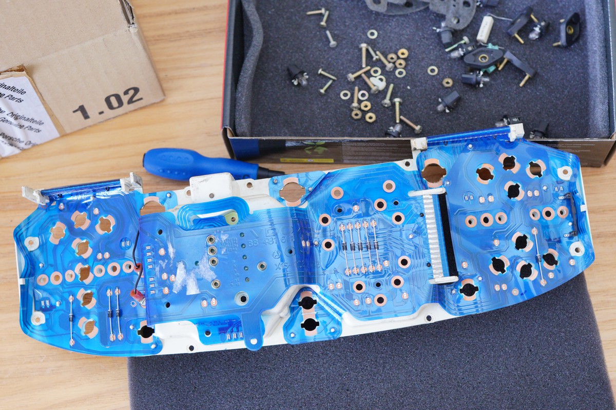

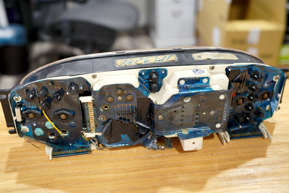

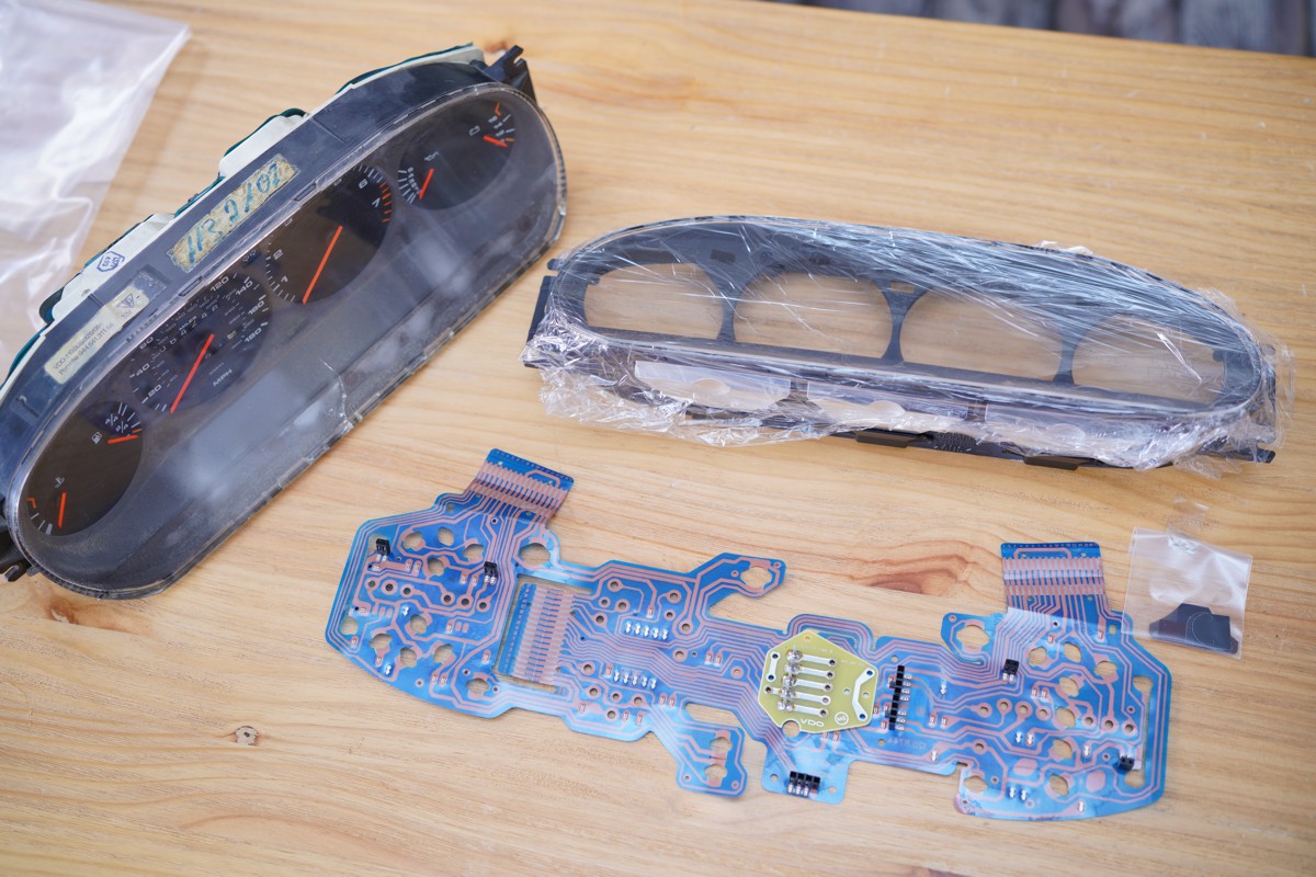

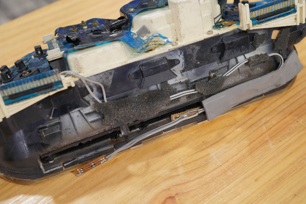

原本 968 儀表壓克力外蓋有破損,也有霧化,本來是打算換這外框就好,殺肉找很久,找不到只好買新的。不過拆下來後發現,後面的電路板很慘,還好有新的可以買。

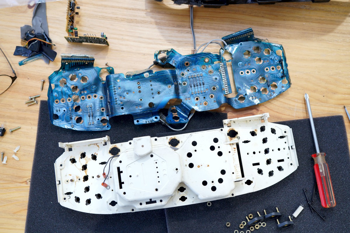

拆下之後發現,線路板破損嚴重,下方幾顆夜燈旋轉燈座位置已爛。
夜燈被改掉,直接拉線串接燈泡...傻眼,下方溝槽塑膠已經有溫度過高融化的現象。
只好換新的電路板,料號 94464196102,購入價268.84歐元,不含運費、稅金。
外框是之前就買了,乾...兩次運費,不過都夾了不少零件,所以也還好。
拆卸是不難,小心拆即可,白色的框架我是沒買,這部分也是可以更換,想想夾在中間沒爛掉應該還能用。
注意一下白色扣點小心壓入就可以固定。
原本想說儀表面有髒汙,且摸起來黏黏的,沒想到這麼一擦更慘了,表面類似環保漆,一擦變黏,讓我寫個幹字...我只能安慰自己說,這代表我拆過,是個紀念...
裝上新的外框架,這料號 94464194101,購入261.92歐元,不含稅運
