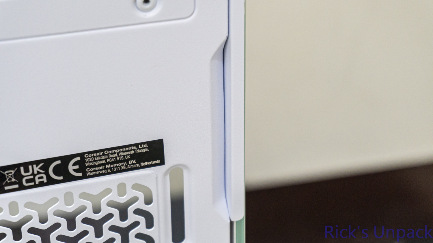

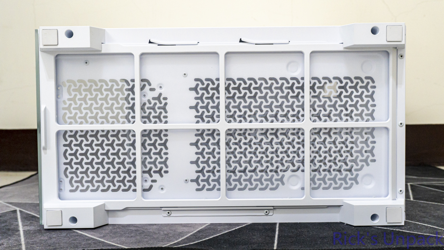

底部區域,由於機殼前側區域有提供一個120 mm風扇安裝位,所以海盜船是直接提供一整片完整的滑軌式防塵濾網,後方也有針對電源散熱進行挖孔。

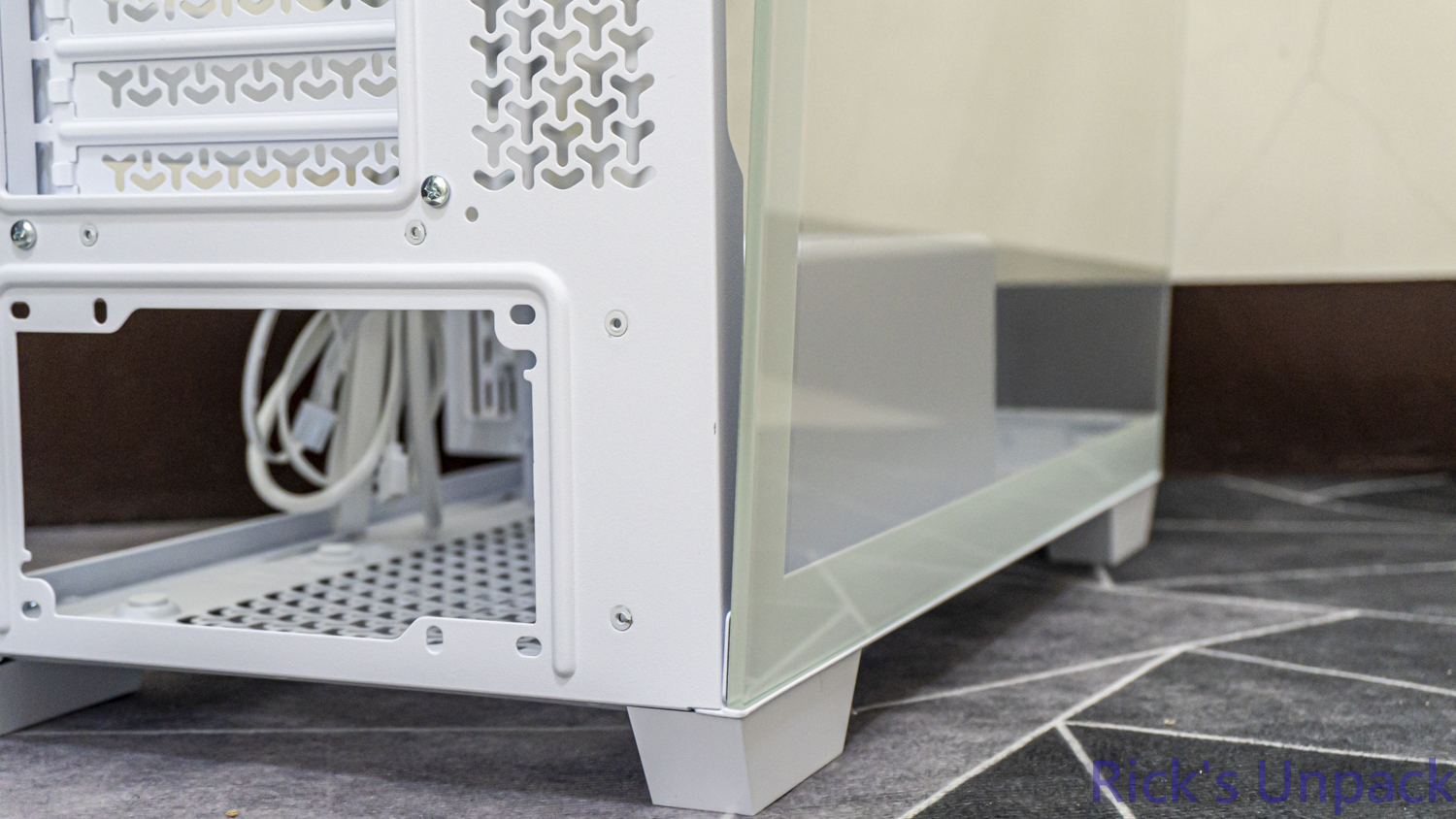

回到機殼主架構,3500X系列的布局算是現代海景殼相對比較少見的配置,與先前的6500X或2500X有很大的不同,3500X系列的電源艙是維持了一般常規中塔式機殼的布局,設置在機殼底部;但是為了要讓機殼的兩面玻璃能延伸到機殼底部讓整體視覺最大化,因此前半段原先應該是硬碟架的區域直接取消,改成一個風扇位;這樣的設計確實能夠讓機殼擁有更完整的觀賞性,但相對取捨的就是硬碟擴充數量跟電源的長度限制。

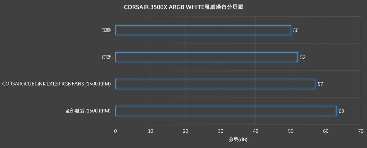

最後是噪音測試,這邊就放上各情況下的噪音分貝圖,在底噪為50 dB的情況下,日常待機並且7顆風扇在一般低轉速下僅小幅度提升到62 dB,基本上沒什麼感覺,如果將風扇調到1500 RPM,以此來模擬日常遊玩遊戲的狀況,整機噪音會到63 dB。
