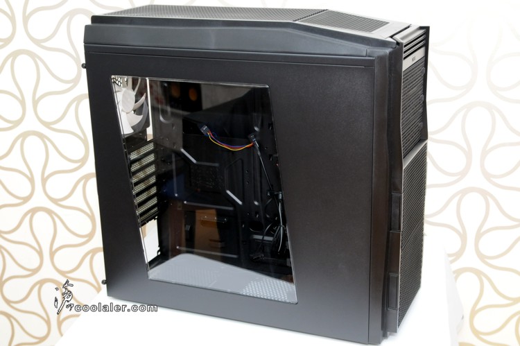

Tempest 410 Elite 的透側為平行四邊形的造型,面積開得還蠻大的。

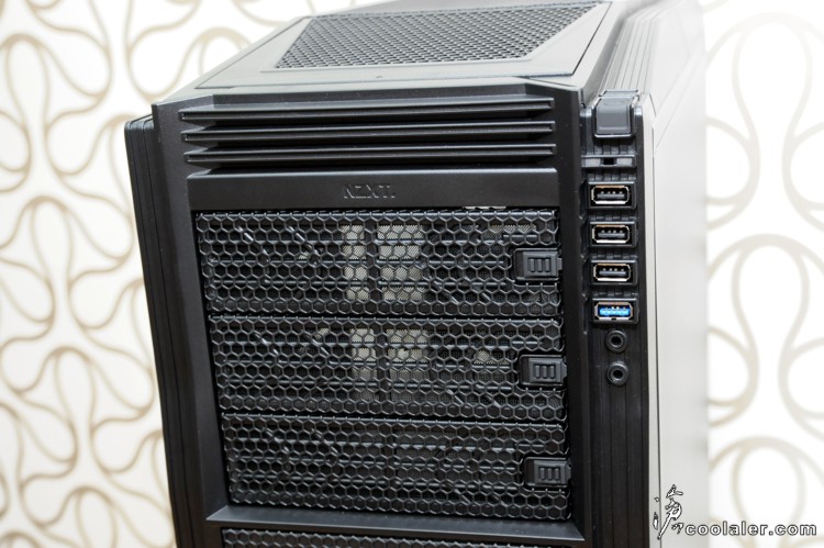

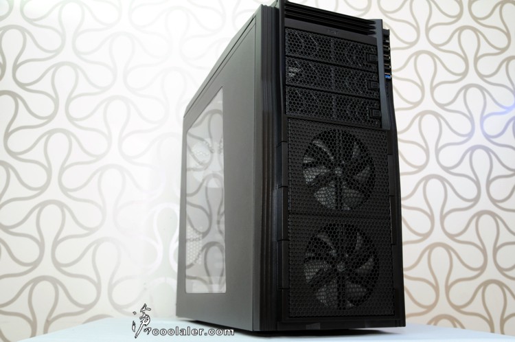

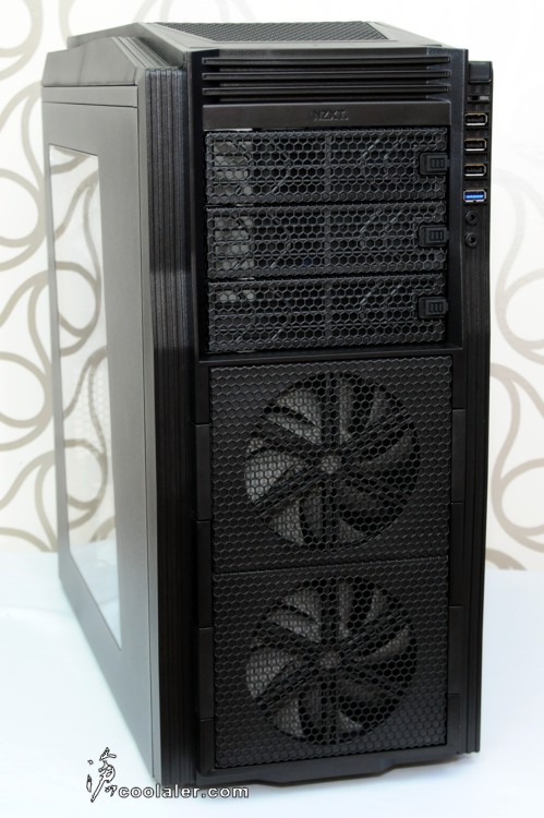

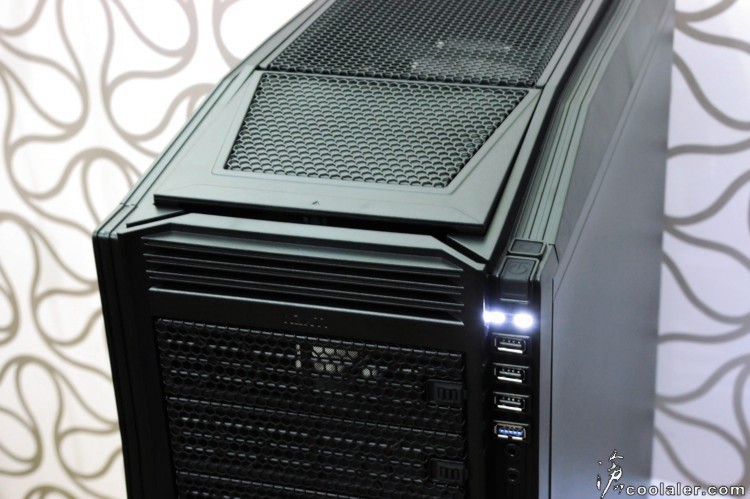

面板大部份都為網孔造型,5.25吋的擴充槽有三個,下方則是兩個可快拆式的風扇模組。
IO的部份則是在右側邊,有四個USB插孔,其中一個為USB 3.0的規格,下方則是耳麥孔。

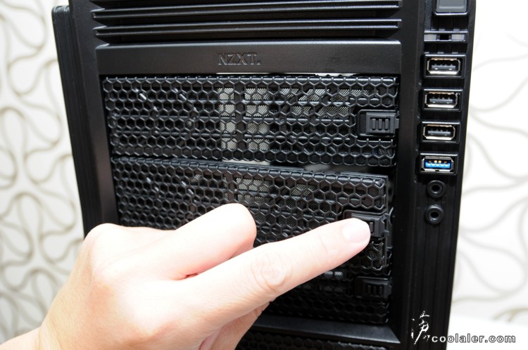

5.25吋的檔板可以透過右側邊的卡榫直接從外部拆下。

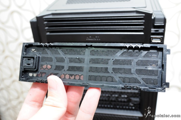

裡面有一層濾網。

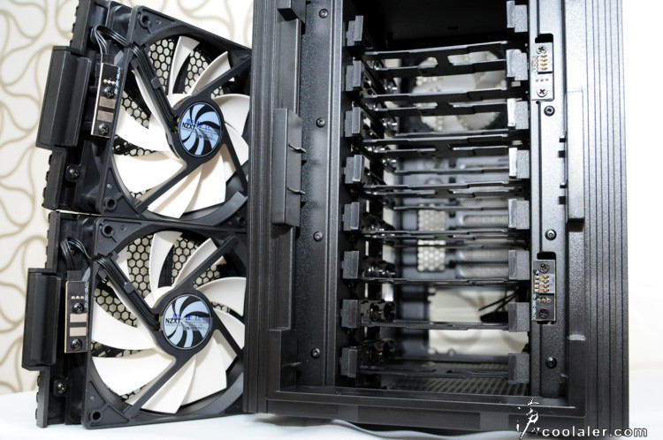

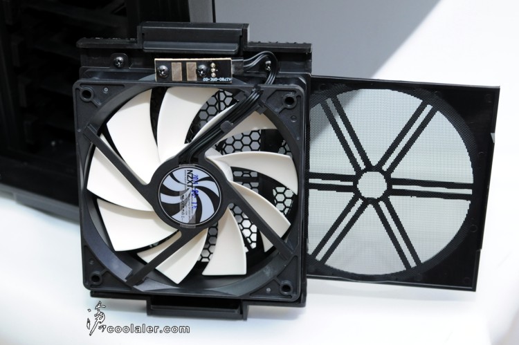

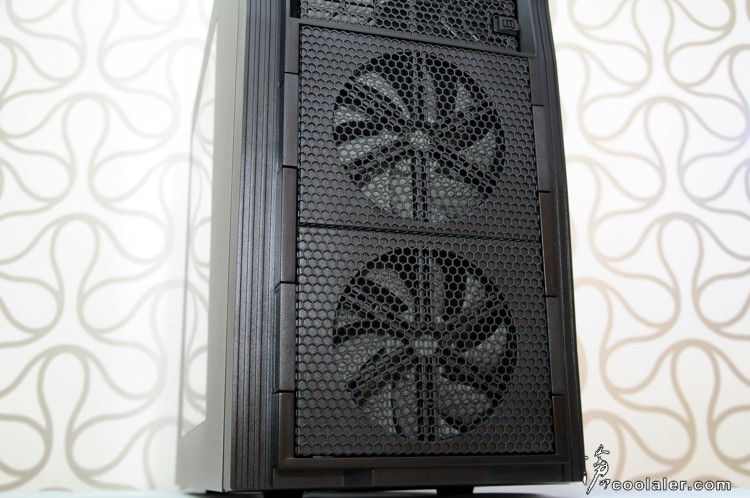

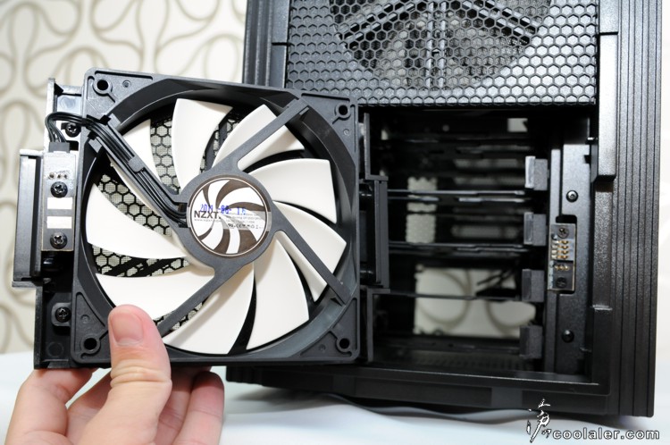

面板下方的兩個風扇是模組化設計,可快速的拆下。

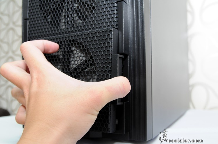

左右兩邊按壓即可拆下,一隻手比較難辦得到,因為還蠻寬的,且卡榫也頗緊。
風扇電源採無接點設計。風扇規格為12V 0.16A,轉速為1200RPM。

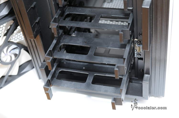

硬碟需從前面抽取安裝,不過要像伺服器一樣插拔是不太可能,畢竟只是硬碟架並沒有固定基座。
硬碟安裝採免螺絲設計。

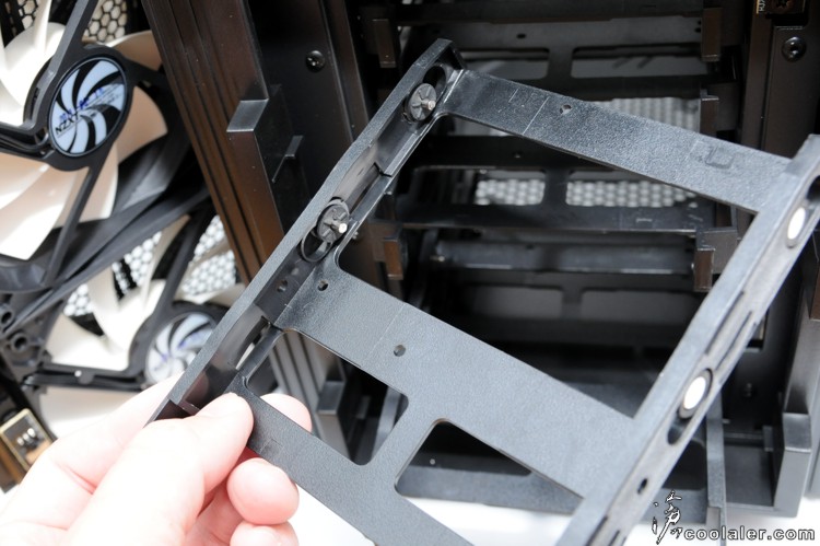

硬碟架是比較軟Q的塑膠材質,稍微扳開固定在硬碟螺絲孔即可。值得一提的是,底部有符合2.5吋硬碟的螺絲孔位,SSD安裝也ok。
風扇模組有可拆式的濾網片!

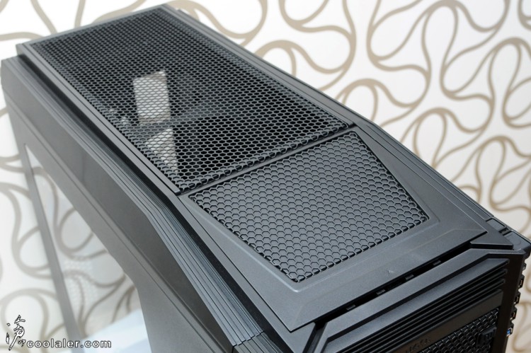

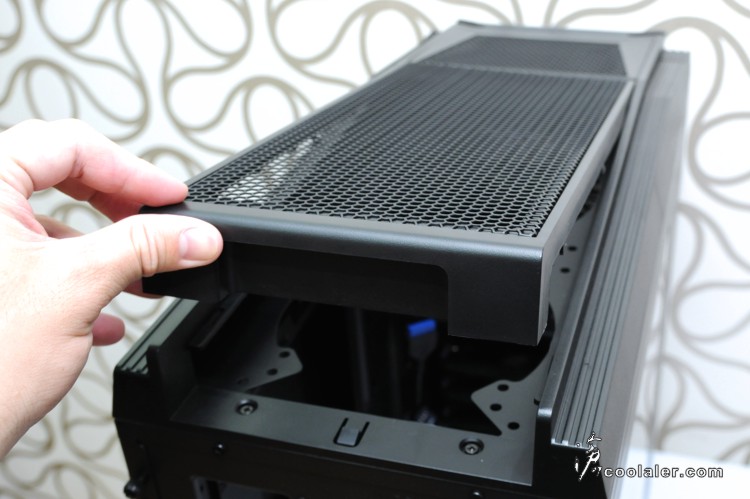

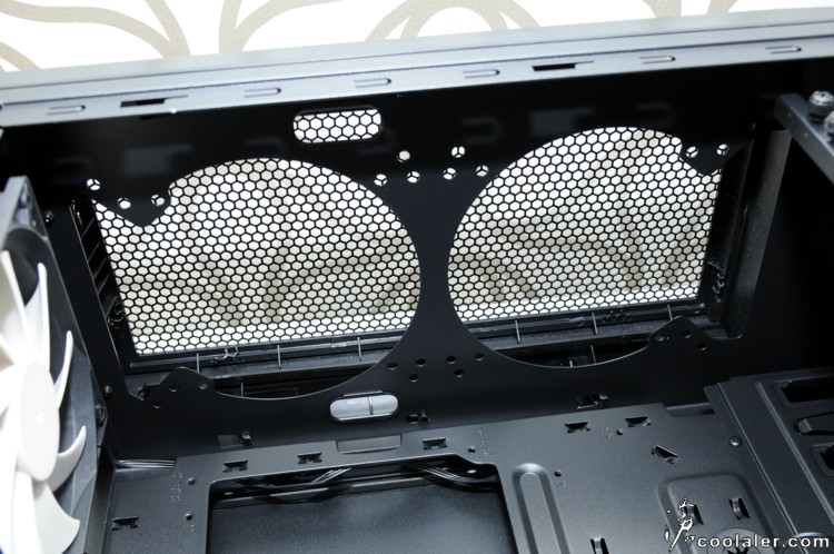

機殼頂部也是採大面積網孔造型。

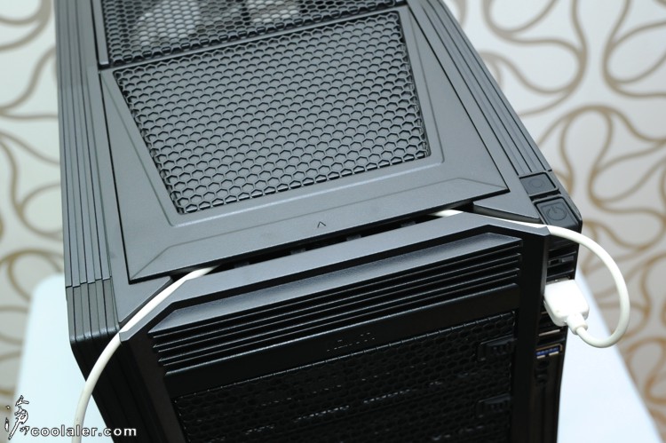

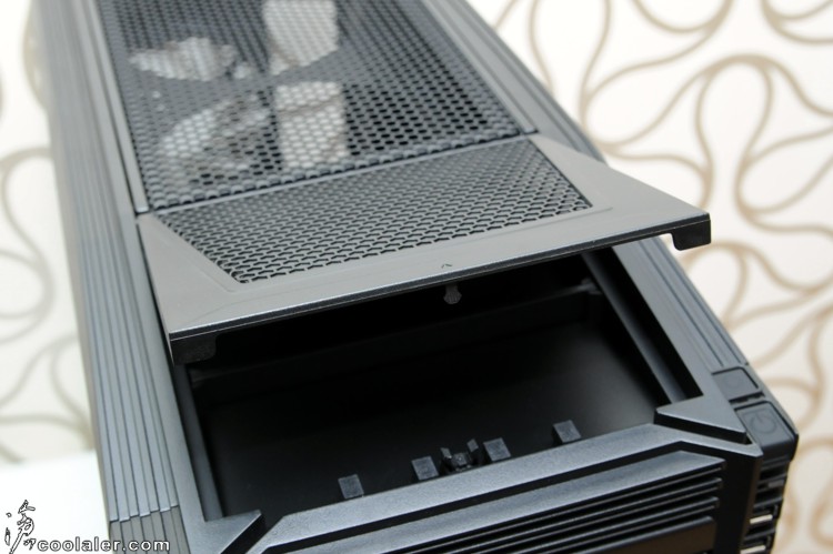

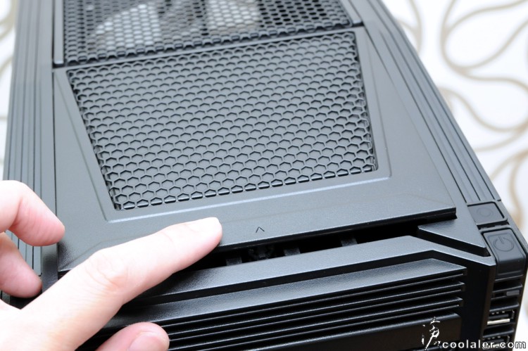

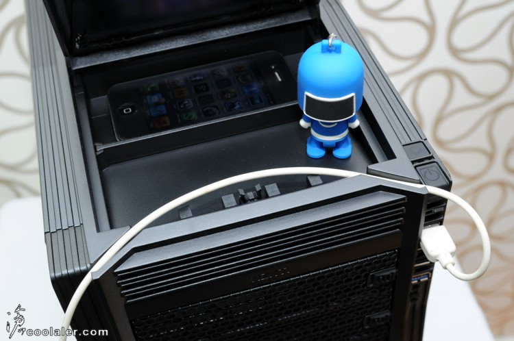

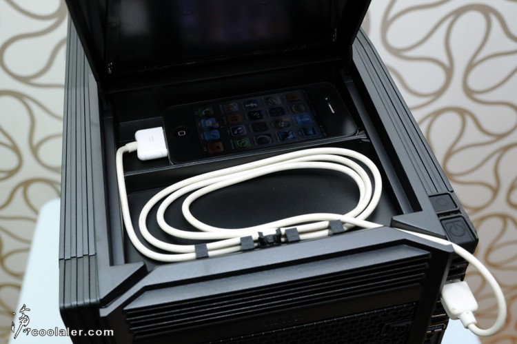

前端的部份有機關...按壓之後可以打開蓋子。
蓋子可以多段式調整高度。
內部則是一個置物空間,可以用來放一些螺絲、小工具、隨身碟、手機...等。
這部份有設計一個走線道,不僅多餘的線可以做收納,也不會卡到光碟機的托盤開闔。

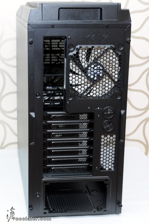

機殼背面,右側有預留兩個水冷孔。

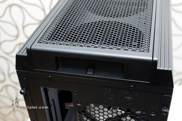

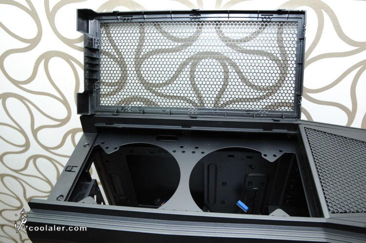

上方有一個卡榫,用來拆下頂部的網孔。
方便網孔的清潔以及內部風扇的安裝。
頂部可以安裝兩顆12/14公分的風扇,水冷排當然也不是問題。

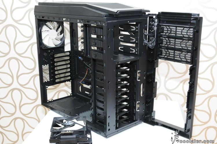

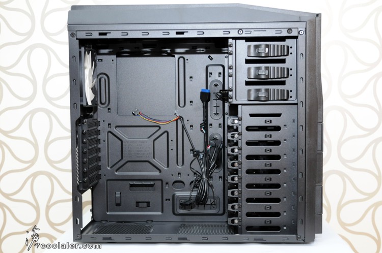

機殼內部。

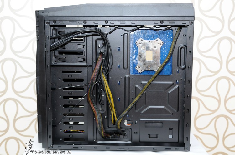

另一側安裝基座。安裝主機板的四周都有開孔,方便電源走背線。

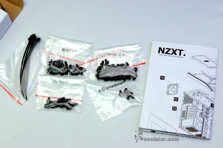

配件有四包分門別類的螺絲銅柱,以及整線束帶、說明書。

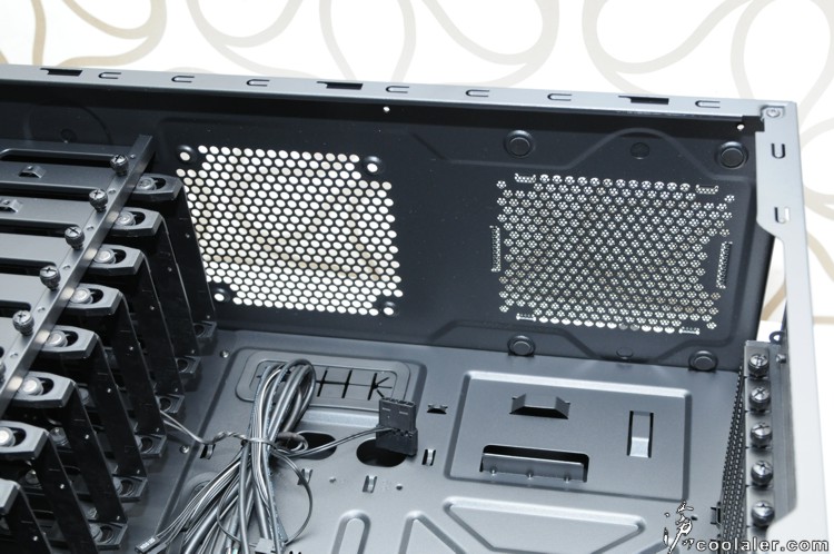

頂部兩個12/14公分風扇開孔。

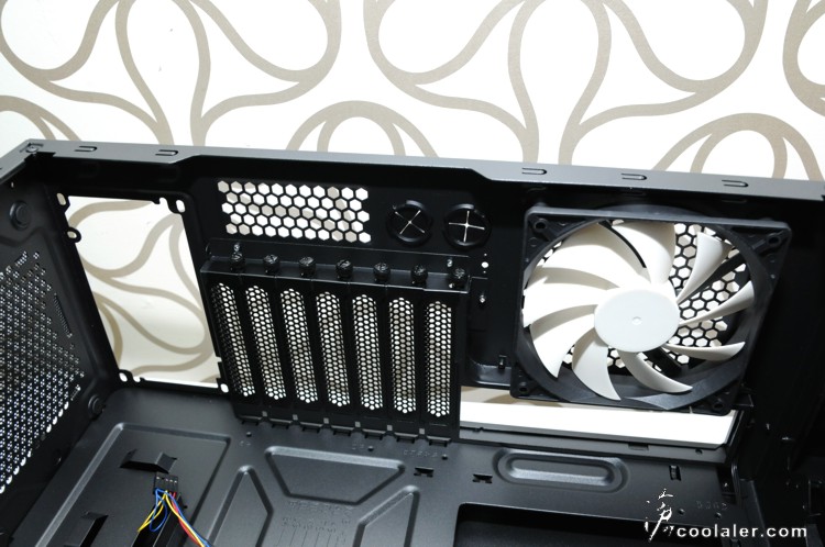

機殼後部有預置了一顆12公分1200RPM的白色散熱風扇。擴充介面卡的檔板可重複使用,採手轉螺絲固定。
底部還可以安裝一顆12公分的風扇。

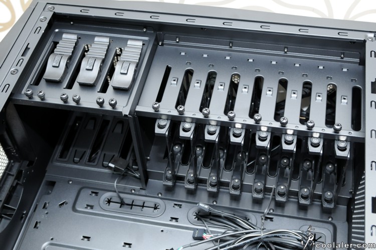

擴充槽的部份5.25吋有三個,3.5吋有八個。

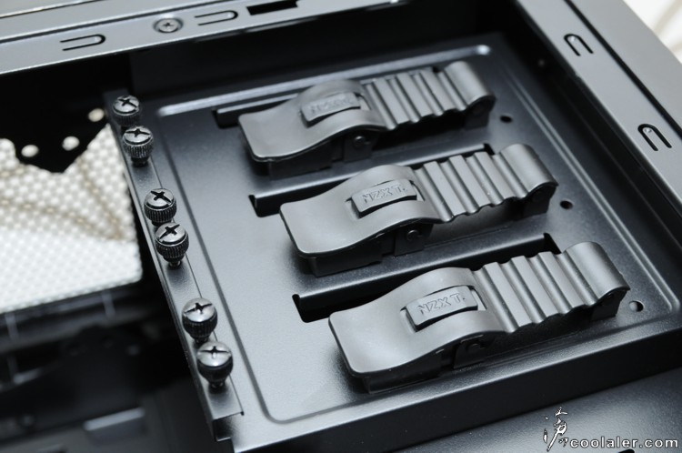

5.25吋固定方式採免螺絲設計。

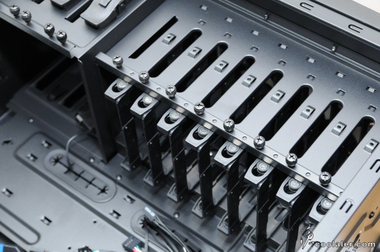

硬碟的固定方式為硬碟架滑軌設計,需從前面板拆裝。中間那一排手轉螺絲可以視為是造型,也可以拿來做為固定使用。

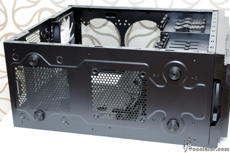

機殼底部。

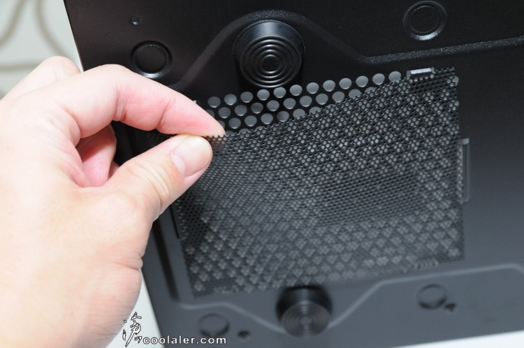

對應電源供應器的風扇底部有一層可拆卸濾網。

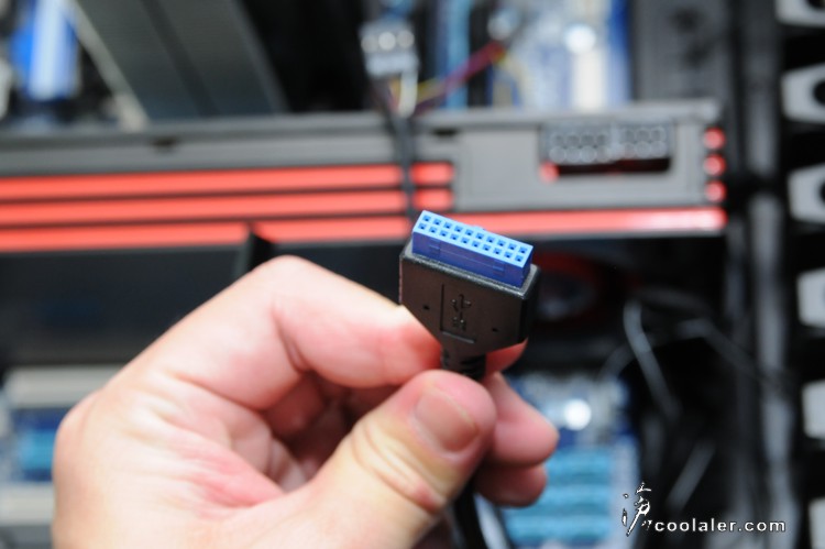

前置USB3.0採原生的19PIN接頭。

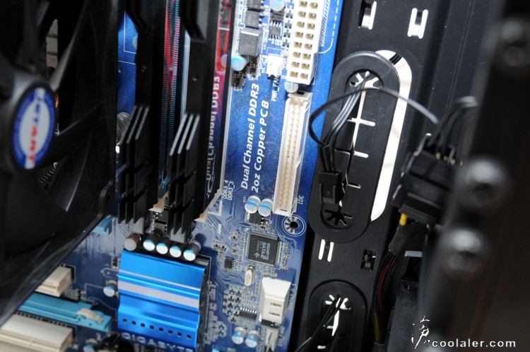

安裝有遇到一個小問題,線孔的部份雖然有套上橡膠的保護套,但並沒有固定住,在拉線的時候很容易把套子扯下,雖然說再裝上去就ok了,不過挺煩人的。

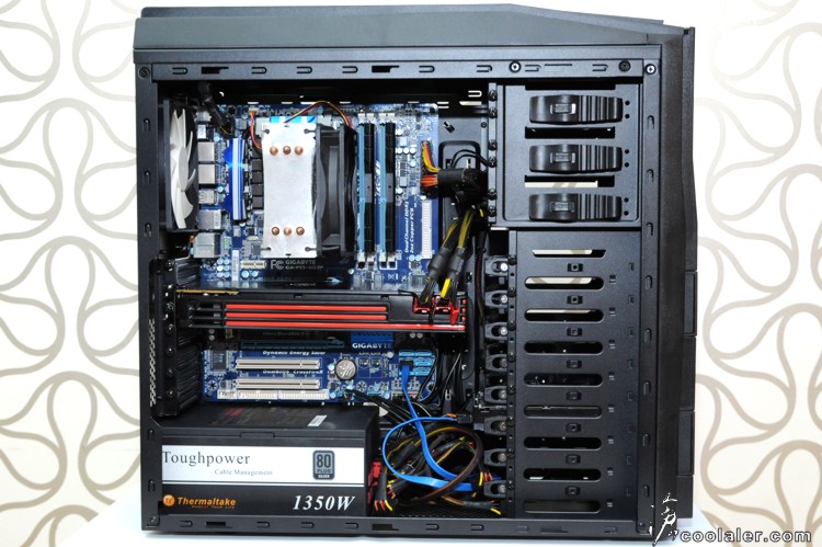

除了上述安裝並無太大的問題,空間對於標準的ATX來說感覺剛剛好,顯卡可以安裝HD6970這類的長卡沒問題,只是右側可能會犧牲掉兩顆硬碟的安裝空間。
背部的空間還蠻寬敞,背線不用整理也可以輕易將側蓋闔上。

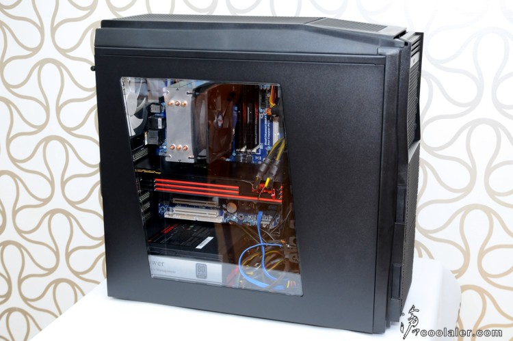

安裝完畢,看看側板的效果。

硬碟架怪怪的 怎麼會是前面抽 後面還要拔線 這樣很衝突說..
硬碟裝的多的話 線很難 拆裝巴...尤其是裝長卡
這樣要犧牲 2~3硬碟碟架 有了等於沒有....感覺還是要全面淘汰 直擺硬碟架 比較好...
這種硬碟架 看到就不蘇胡....
