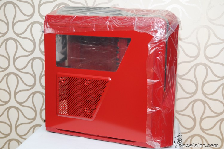

紅色小幻影的相當搶眼。面板、頂部及側窗都有貼上保護膠膜。

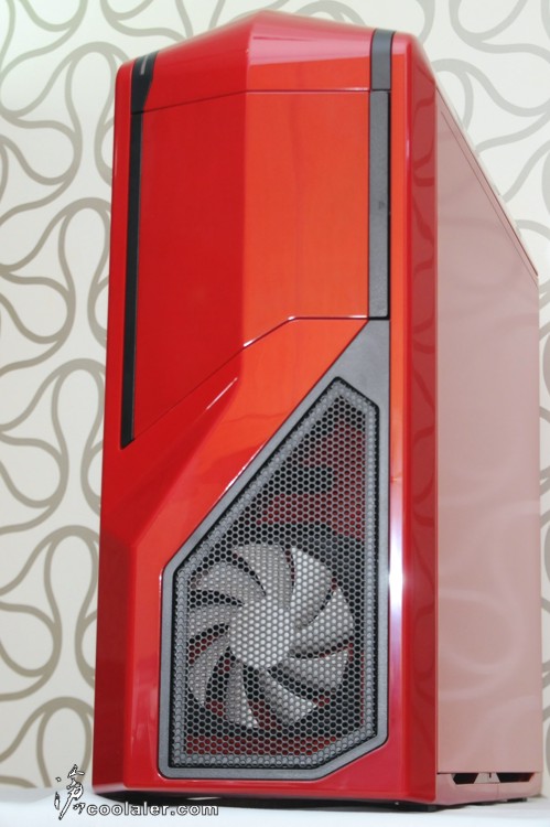

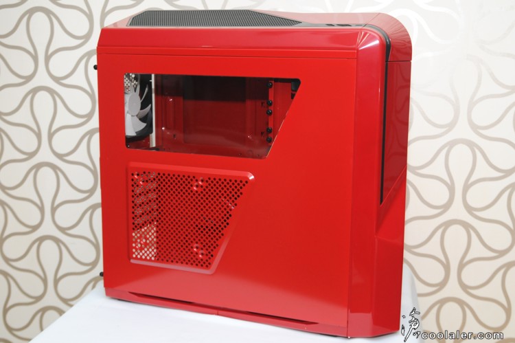

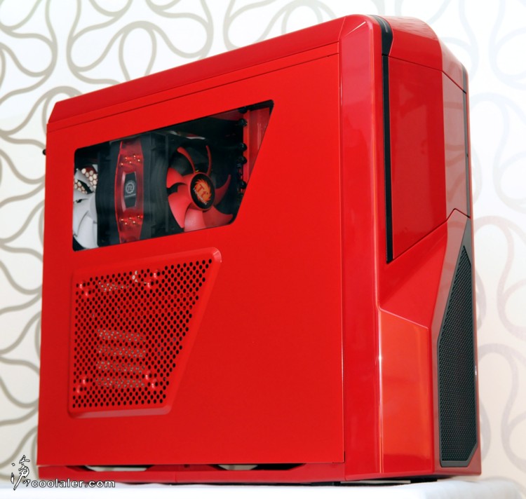

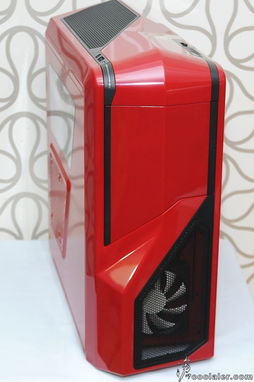

這種紅色直覺聯想就是法拉利,當然如果您是AMD迷也可以參考參考。側板為一個梯形設計,並分為上下部分,上部為透明側窗,下部則是網孔造型,可安裝一顆12或14公分的風扇。

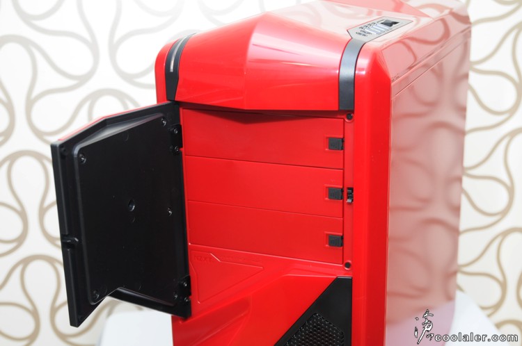

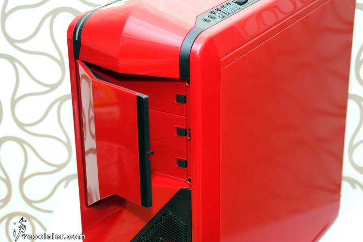

為整體一致造型,5.25吋擴充槽的部份採用了門片設計,開啟方式是往下按壓即可彈起。因為只能右開,如果您的機殼只能置於右側靠邊(牆),要考慮一下是否會造成不方便。
外部有三個5.25吋的擴充槽。

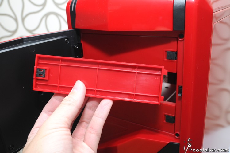

檔板拆卸方式很簡單,毋須暴力下,右邊卡榫扳一下就可以。

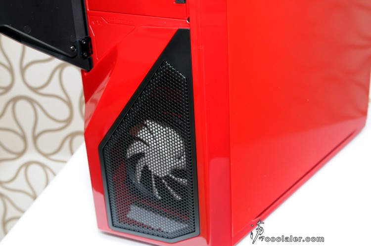

下方相當特別的網孔造型,內部是一顆12公分的風扇。

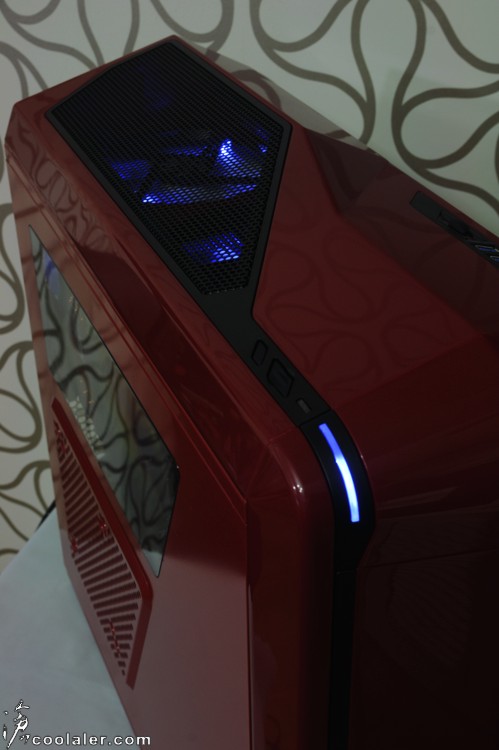

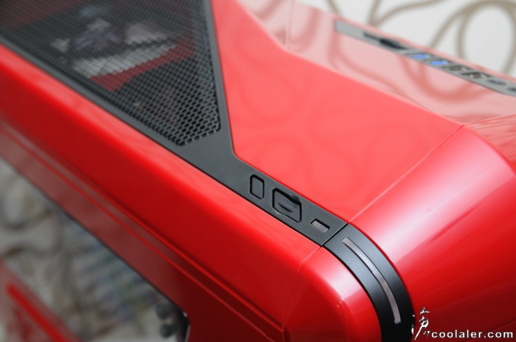

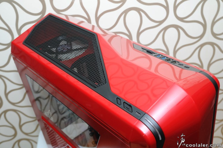

頂部則是有點類似屋頂的造型,開關在左側,右側則是IO的部份。
左側為重置鍵及開關,下方則是硬碟訊號燈及電源燈。

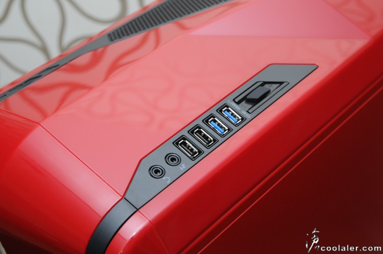

右側IO的部份。最上頭是三段式的風扇控制器,內部的接頭除了出廠配置的三顆風扇之外,還附了四個3PIN風扇接頭,可一併控制轉速。USB的部份有四個,其中兩個為USB 3.0規格。

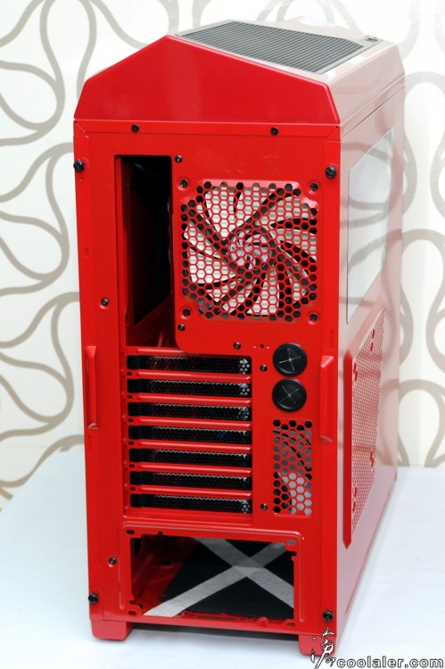

PHANTOM 410後側。擴充卡檔板採黑色網孔搭配,另外也預留了兩個水冷孔。

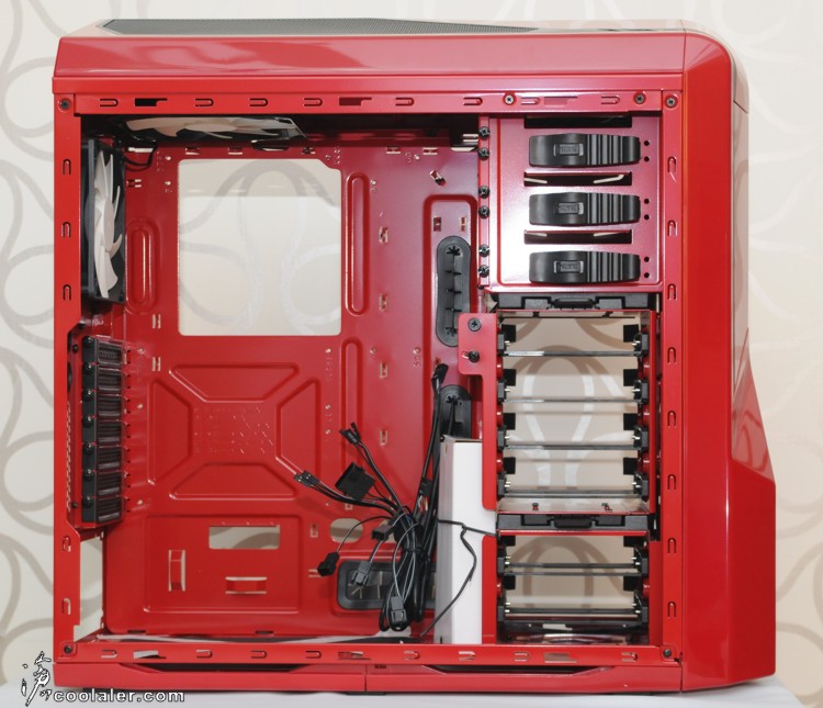

內部整體也經過了紅化,檔板、卡榫及硬碟抽取架則是採黑色搭配,空間配置當然比大幻影要小許多,基本就是標準的ATX尺寸配置。

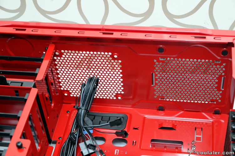

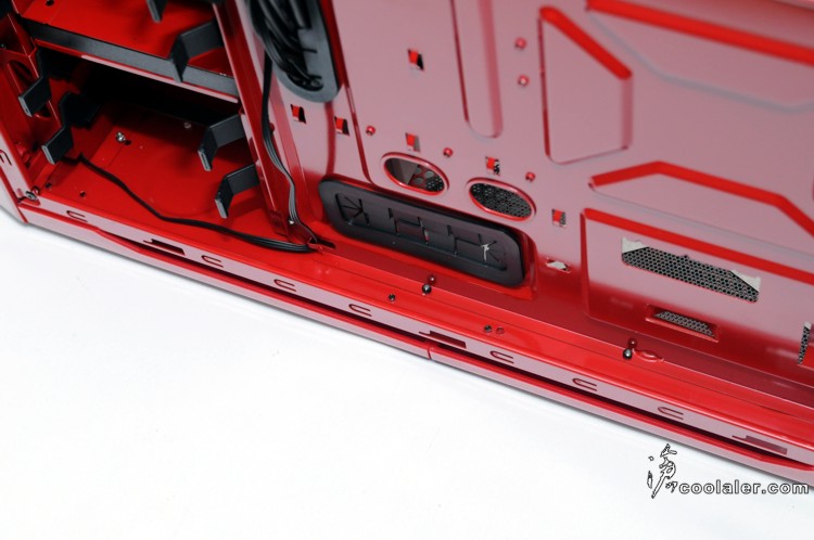

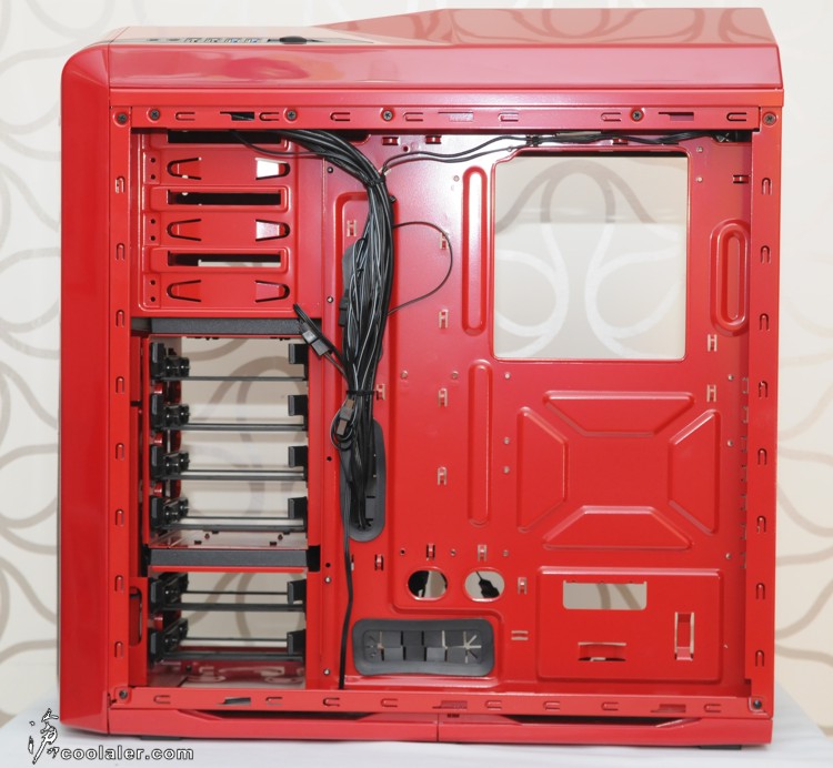

安裝底板周圍皆有開走線孔,且套上了橡膠套。
安裝底板與側板之間有相當寬的距離,走背線相當容易,不怕側板蓋不上。

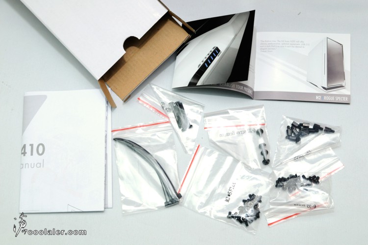

配件的部份,螺絲分門別類包裝且附上了整線用的束帶。

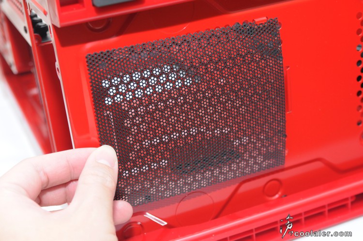

這也算配件的一部分,一片濾網,看這大小應該是面板那一片網孔所用。

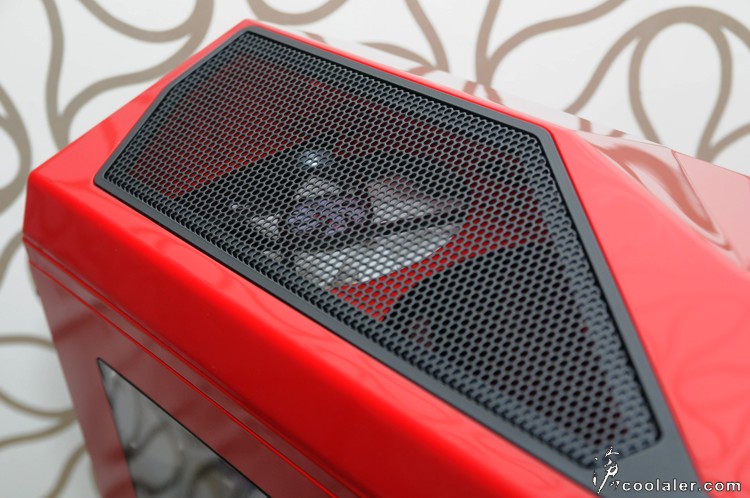

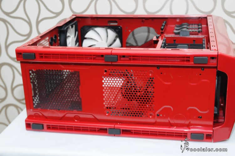

頂部可以裝兩顆12/14公分風扇,頂部的空間夠寬敞,也可以換成水冷排。出廠時已經預裝了一顆14公分風扇,有帶LED藍燈效果。
後側的部份有預裝一顆12公分風扇,檔板為黑色網孔設計,固定方式是採用手轉螺絲。

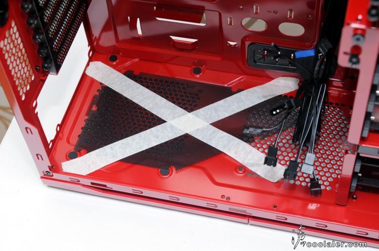

底部中間有一個12公分風扇的開孔。

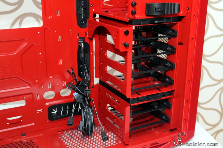

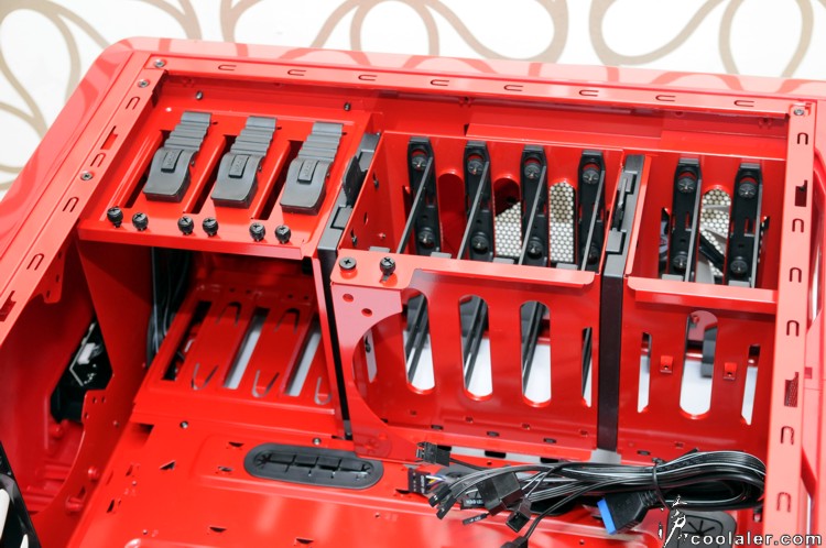

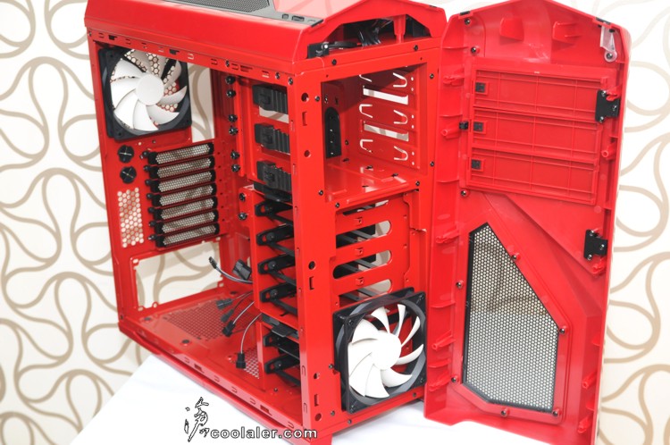

5.25吋的擴充槽有三個,3.5吋有六個。

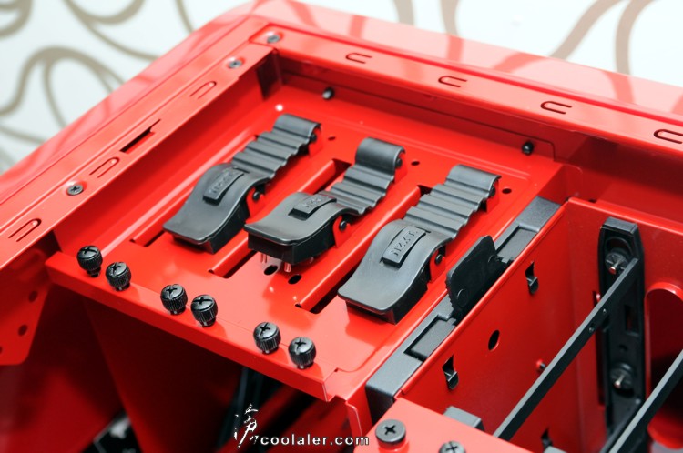

5.25吋固定的方式採免螺絲設計。側邊有一些手轉螺絲,基本上僅裝飾用,也是可以拿來以便不時之需。

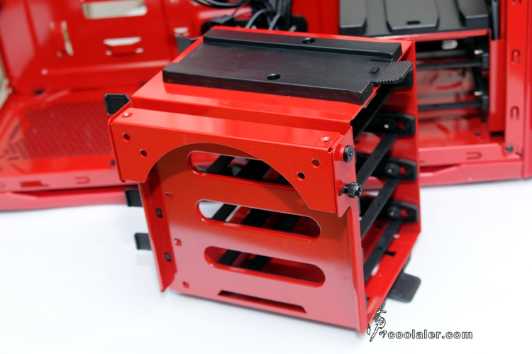

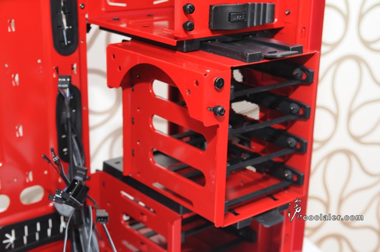

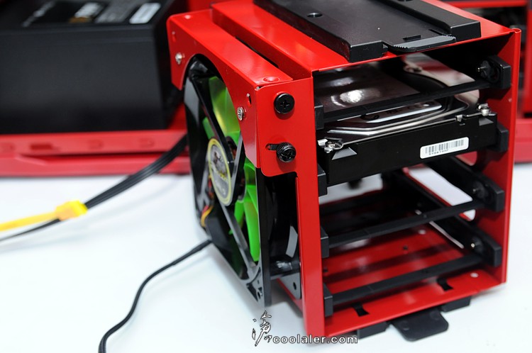

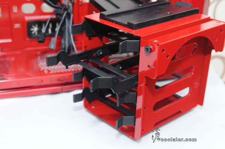

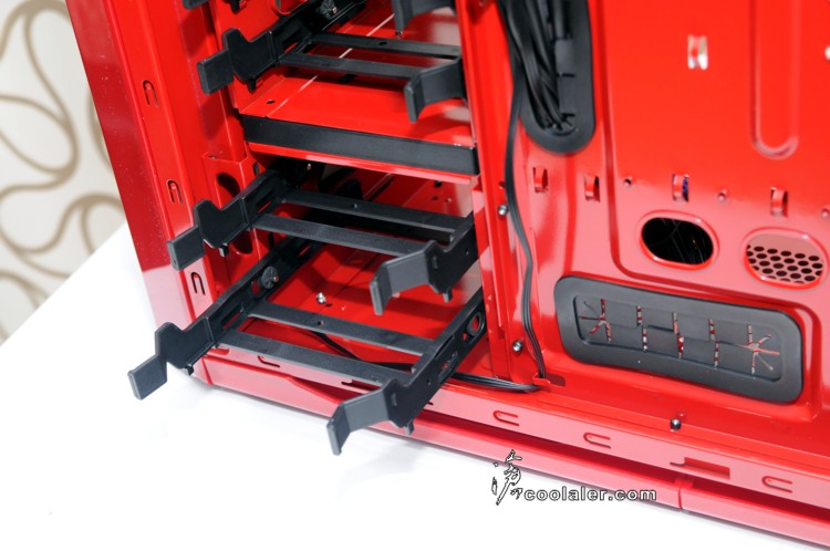

硬碟安裝方式採用抽取架設計,不過是從另一側抽取並不是前側。
中間的部份採模組化設計,上下卡扣按壓就可以抽出。做成可拆式最主要還是為了避開長顯卡的安裝。
跟一般的硬碟架有點不一樣,側邊有些玄機,這部份是可以安裝一顆12或14公分的風扇,加強散熱。

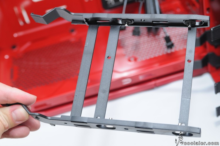

硬碟架為抽取式設計。
3.5吋安裝一樣不需要螺絲,2.5吋則是可以直接鎖在下方。
硬碟抽取的位置式在後側,基本上應該不會不方便,因為多數從前方抽取的還是得先拔掉後方的電源及訊號線。
PHANTOM 410側板拆卸輕鬆,機構密合度相當不錯,並不會緊到讓你覺得上了螺絲。從面板底部往外拉即可。

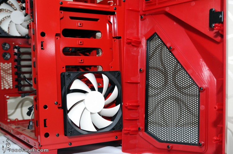

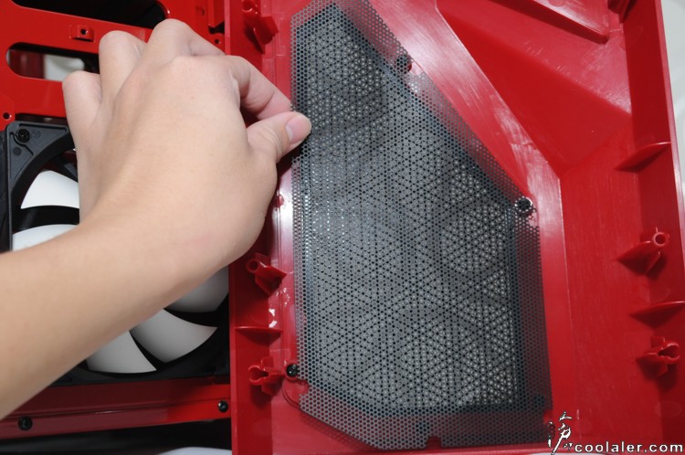

面板內側可以選擇安裝兩顆12公分或一顆14公分散熱風扇,出廠已經預裝一顆12公分風扇。
還記得剛剛那張附贈的濾網,應該就是用來固定在前面板網孔內。

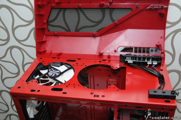

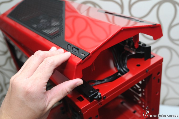

頂蓋也是可以拆下。
方便清潔及安裝散熱裝置。
底部有六個止滑墊。
電源供應器底外部有襯上濾網,可直接從外部拆下,不過並非快拆機構。

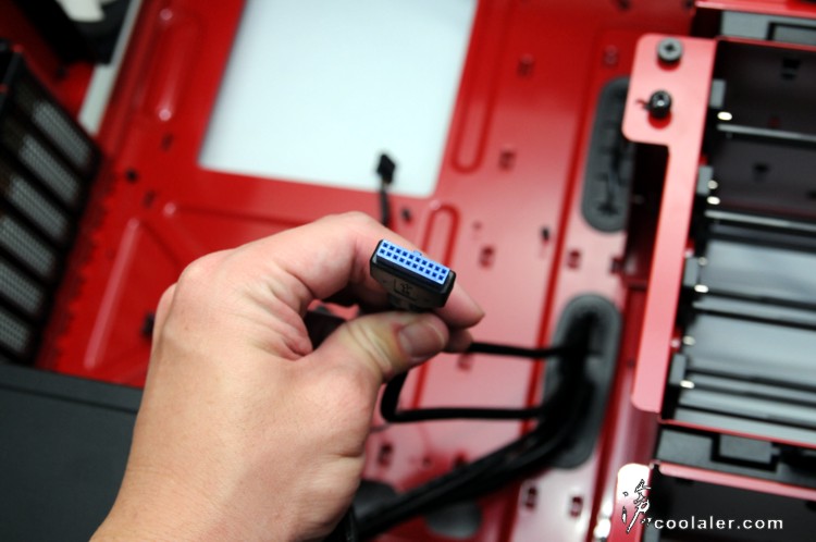

USB 3.0採用原生19PIN接線。

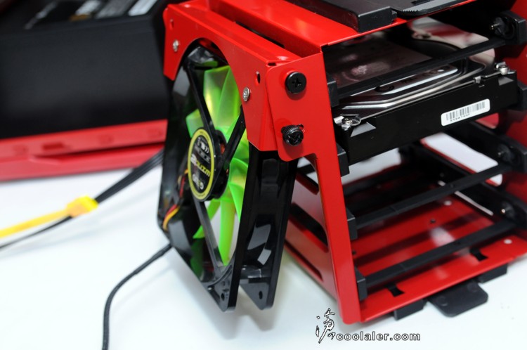

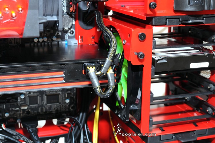

硬碟架旁邊可以裝一顆12/14公分風扇。
而且可以調整20度傾角,增強顯卡的散熱。

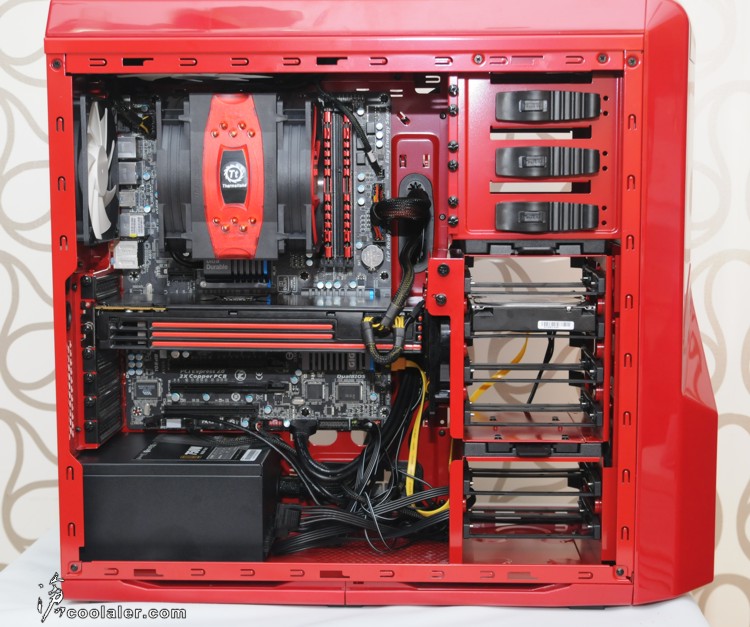

安裝使用標準的ATX主機板以及HD6970公版,整體空間配置都很剛好。
顯卡的部份HD6970,離硬碟架上的風扇只有一點點距離,但還不致於會卡到葉扇,只不過就無法調整角度了。

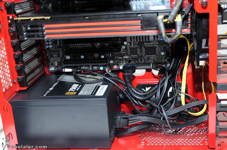

電源供應器與主機板之間沒有過多的空間。

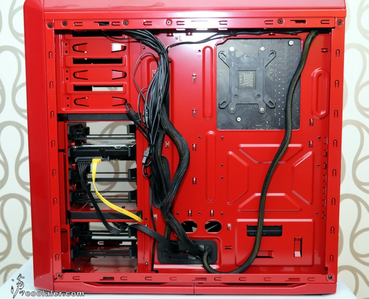

CPU電源可以走背線穿出沒問題,不過最好是先把線穿出再固定主機板,會比較順手些。

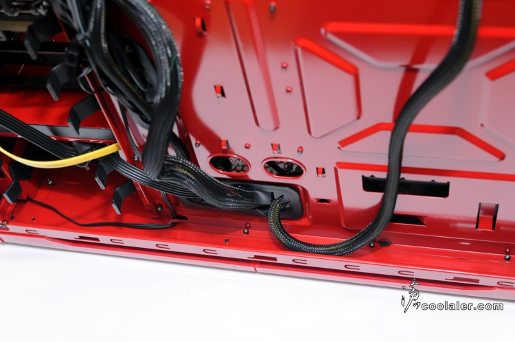

走背線的情形。
底板與側版間的空間夠大,基本上不整線直接蓋上側板也不會有卡到的情況。
安裝完成,來張側窗照。
最後是燈光效果。除了訊號燈之外,頂部的風扇也有藍光效果,從IO的開關控制不僅可以調整風扇轉速,也可以調整燈光亮暗,轉速高燈光越亮。
