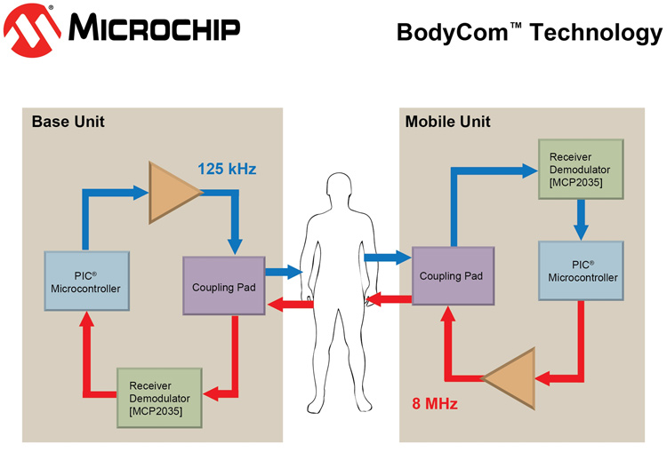

BodyCom技術是通過對人體的電容耦合來啟動的。然後,系統就開始在一個中央控制器和一個或多個無線電單元之間進行雙向通訊。在廣泛的應用中,安全無線通訊都是不可缺的,而且沒有比人體更安全的管道。尤其是在添加了能夠支援KeeLoq® 技術和AES等先進加密的雙向認證時更是如此。例如,BodyCom技術可以幫助防止經常發生在汽車被動式免鑰門禁安全系統中的「中繼攻擊」問題。
最安全的短距離通訊設計需採用電池供電且成本高度受限。BodyCom技術省去了無線收發器或高功率感應磁場,可顯著延長電池壽命。因此,它無需天線設計尺寸將更精巧,而且還使用了有常見微控制器和標準AFE頻率(125 kHz和8 MHz)的低頻架構——無需外部晶振,從而簡化了開發,並降低了BOM成本。並且,由於符合FCC Part 15-B的輻射發射要求,BodyCom技術省去了認證的成本和複雜性。

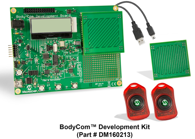

為了進一步推動開發並加快產品上市時間,Microchip還宣佈推出BodyCom開發套件(產品編號#DM160213)。該套件現已供貨,並配有一個中央控制單元和兩個無線移動單元。
免費的BodyCom V1.0開發架構現已供貨,並配備了一個通訊庫、應用程式範例和一個在個人電腦上使用的開發圖形化使用者介面(GUI)。此外,應用筆記AN1391還提供了BodyCom技術介紹,可透過http://www.microchip.com/get/GA5E 下載。
