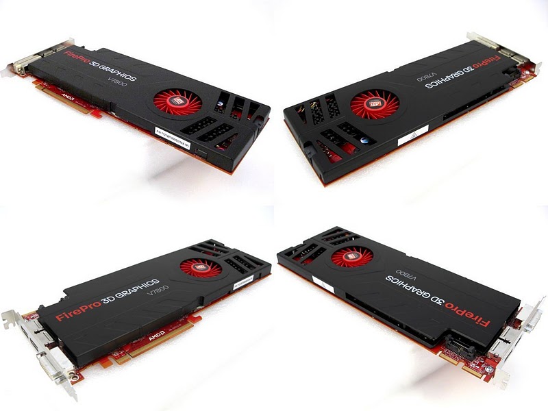

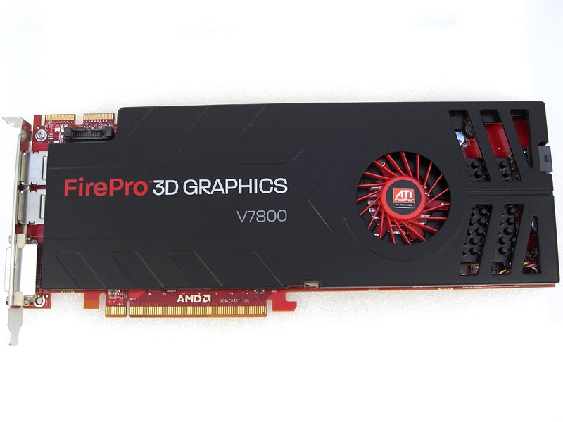

ATI FirePro V7800
FirePro V4800同樣能夠支援三顯示輸出

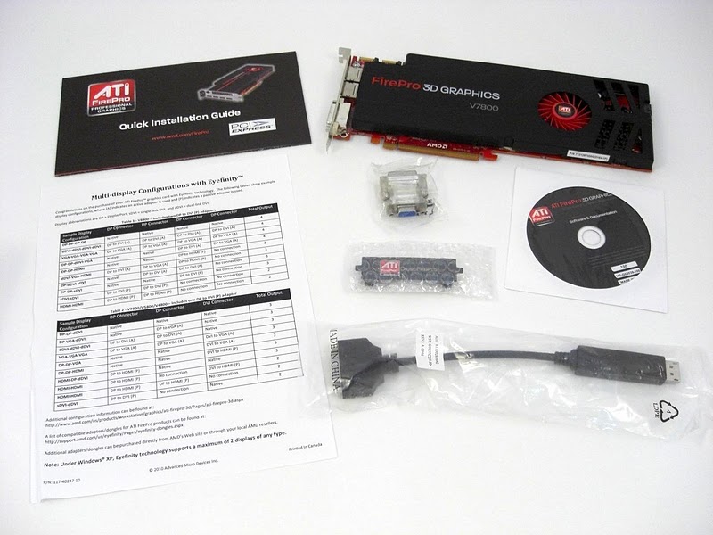

和V5800同樣附有AMD原廠的ATI CrossFire Pro聯接器

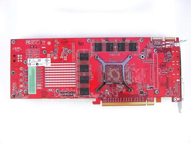

卡片比金手指還要長兩倍
原來V7800也是單槽厚度的設計

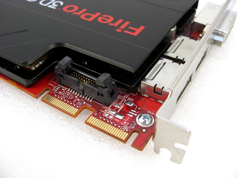

除了支援CrossFire Pro的雙接口之外,還有一個特殊的接口
柱狀造型的散熱片以及單6pin的輔助PCIe電源接口

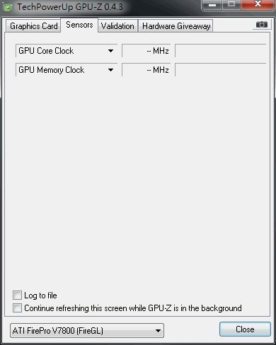

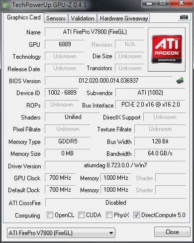

GPU-Z 0.43認不出來V7800的核心
記憶體容量倒是被GPU Caps Viewer認出來了

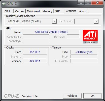

CPU-Z認出待機時脈
從GPU Caps Viewer的訊息我們可以推測,V7800採用的核心應該是1440SP的Cypress Pro,不過時脈的部份卻只有700/1000 MHz。依照這個數據去推算,FirePro V7800應該是第一張能夠提供超過2 TeraFlops單精度浮點運算能力,耗電量卻低於150W的繪圖卡。僅以一個6pin的輔助電源接口,就能夠提供整張卡片高達2 TeraFlops的單精度浮點運算能力。這樣的設計有兩個主要的好處,第一就是減少對電源供應器的負擔,由於負載量減少,所以電源供應器不需要負擔較高的電流,工作自然較為穩定,自然就減少了停機的可能。第二個就是減少維護時的成本,如果以相同規格1440SP的顯示卡來說,幾乎都需要兩個6pin的輔助電源輸入才能正常的運作。相形之下,單6pin的設計除了可以允許電源供應器擁有redundant的6pin輸出之外,debug的可能性減少了,對於問題的判斷也能更加快速。

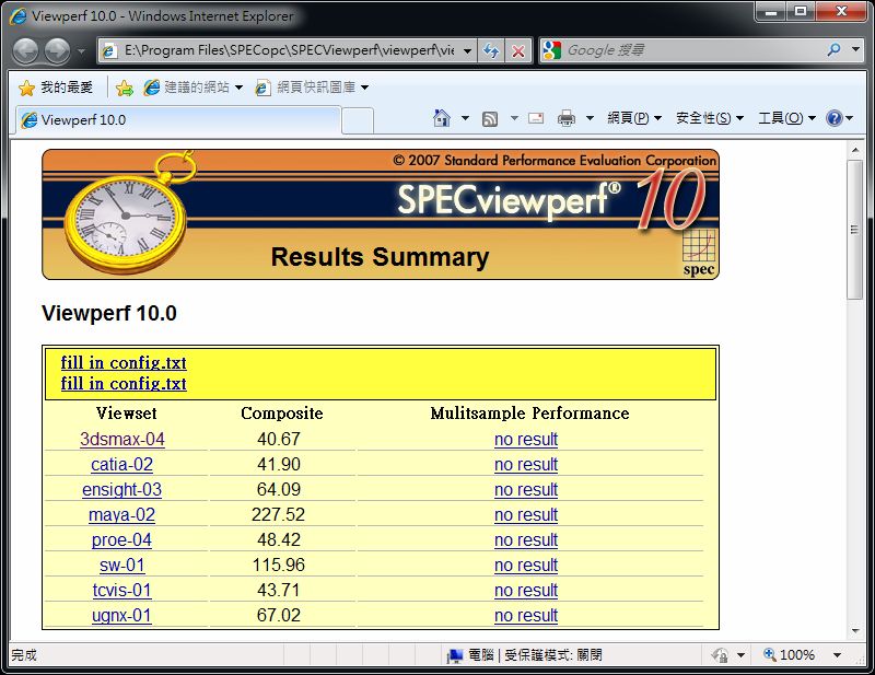

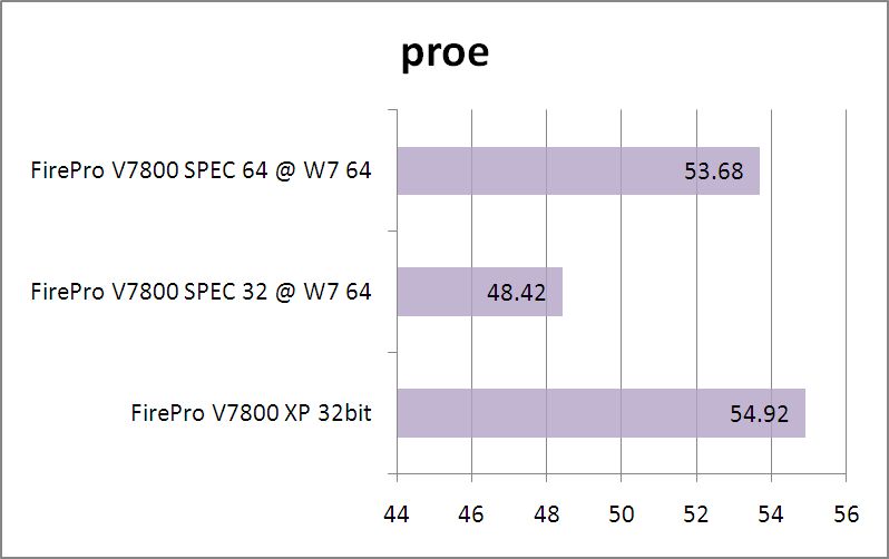

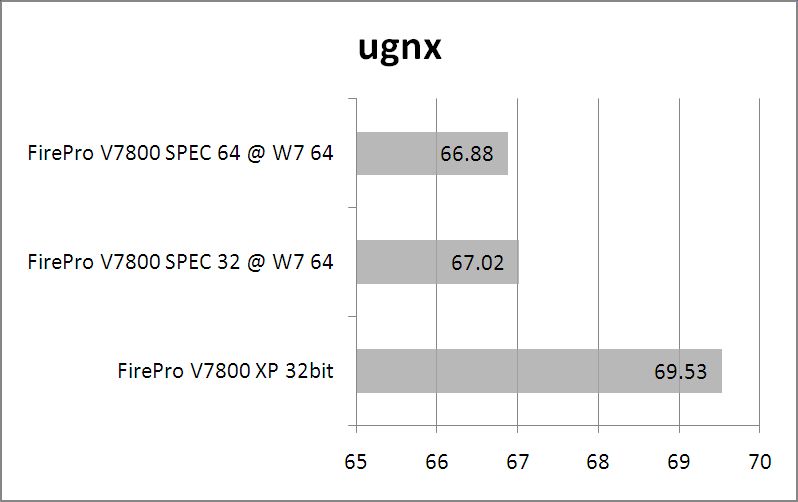

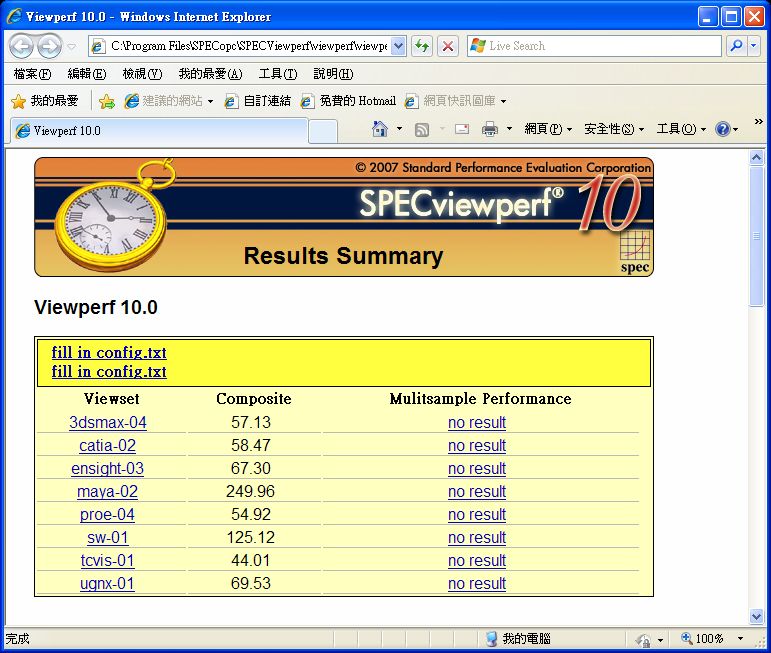

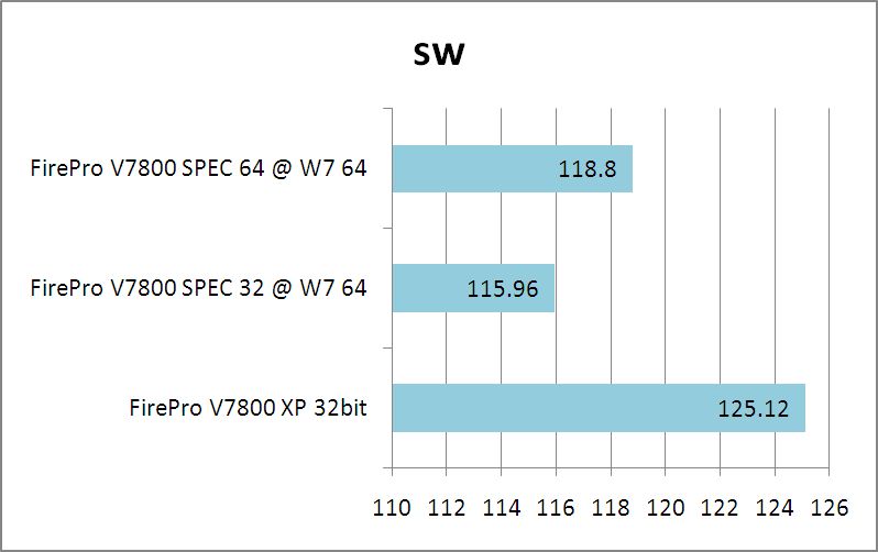

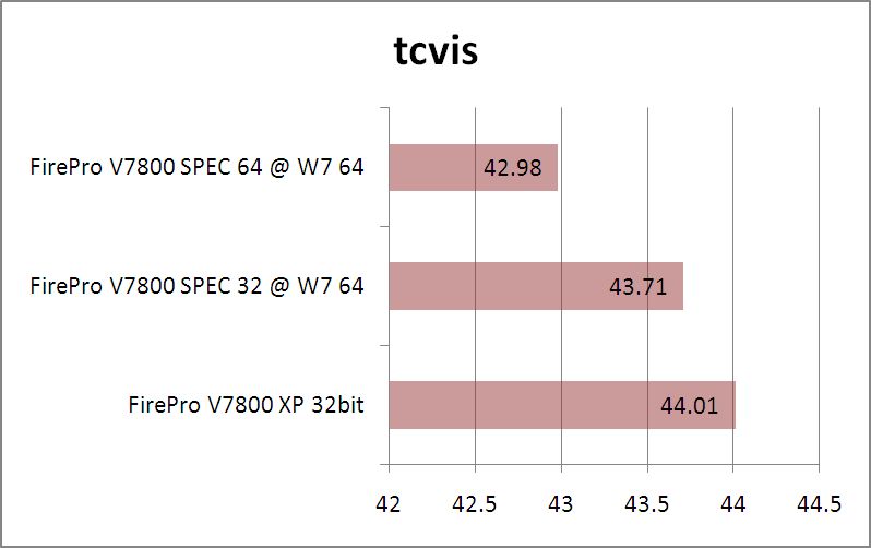

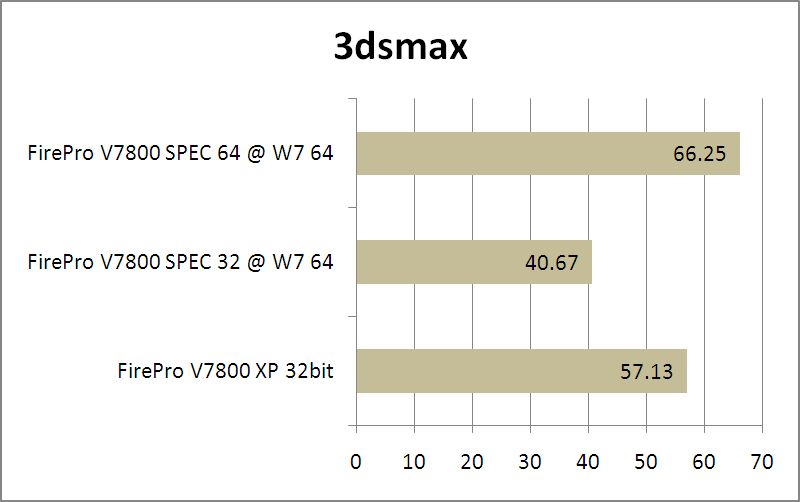

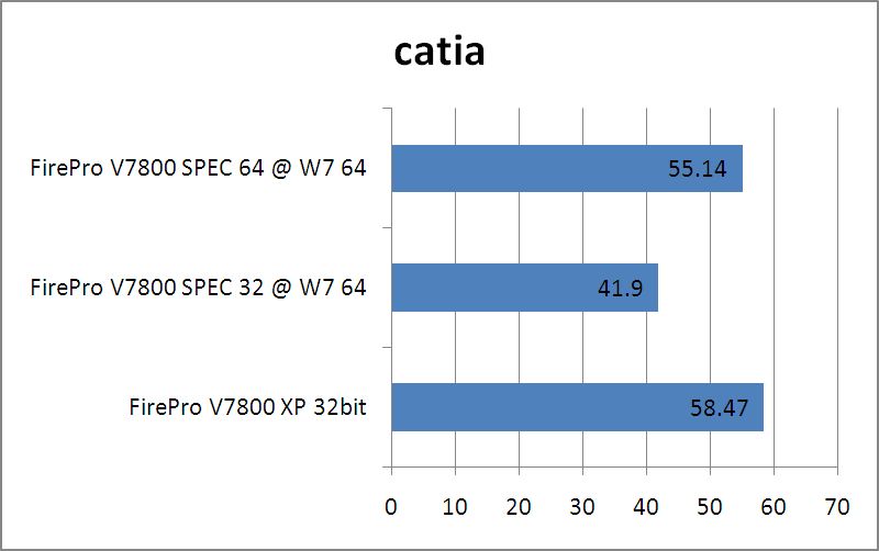

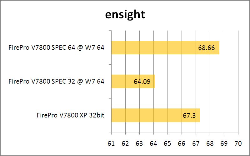

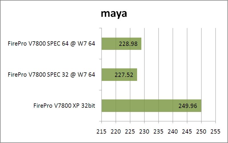

SPECviewperf® 10.0
32bit @ Windows 7 64bit
64bit @ Windows 7 64bit
32bit @ Windows XP 32bit

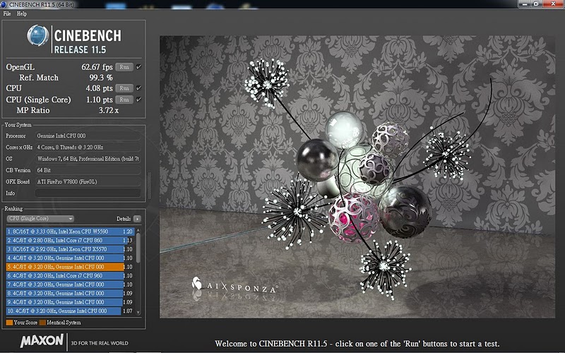

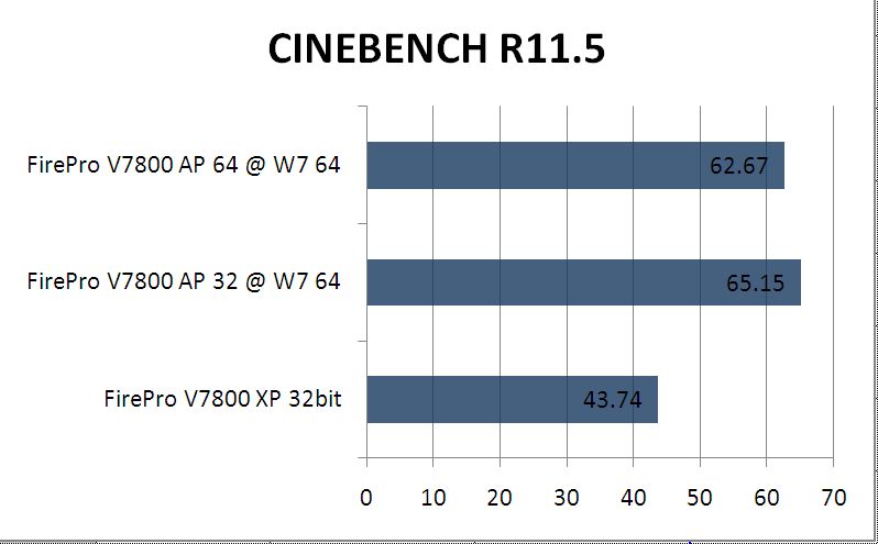

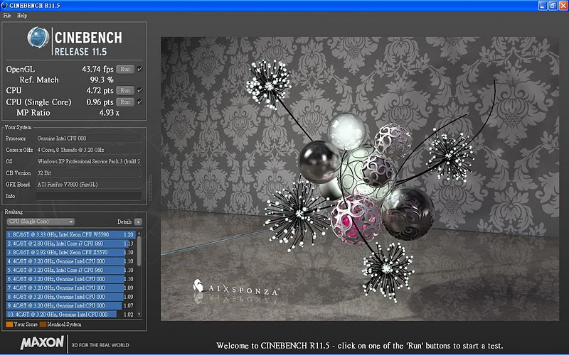

MAXON CINEBENCH 11.5

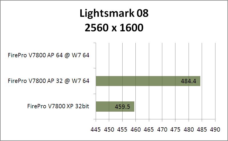

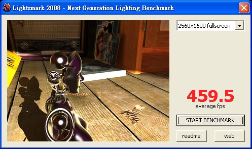

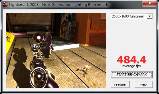

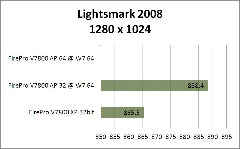

LIGHTSMARK 2008
1280 x 1024 @ Windows 7 64bit
2560 x 1600 @ Windows 7 64bit
1280 x 1024 @ Windows XP 32bit
2560 x 1600 @ Windows XP 32bit

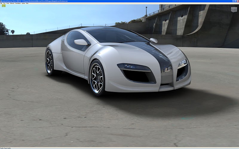

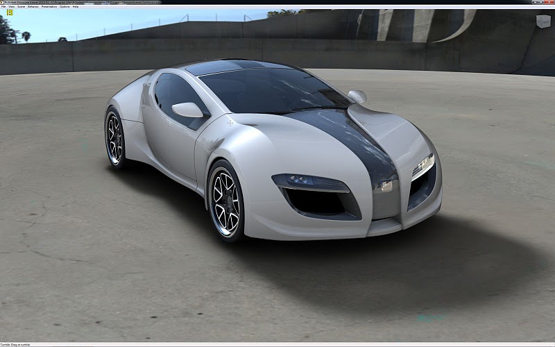

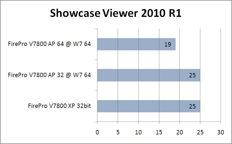

Autodesk Showcase 2010 Viewer

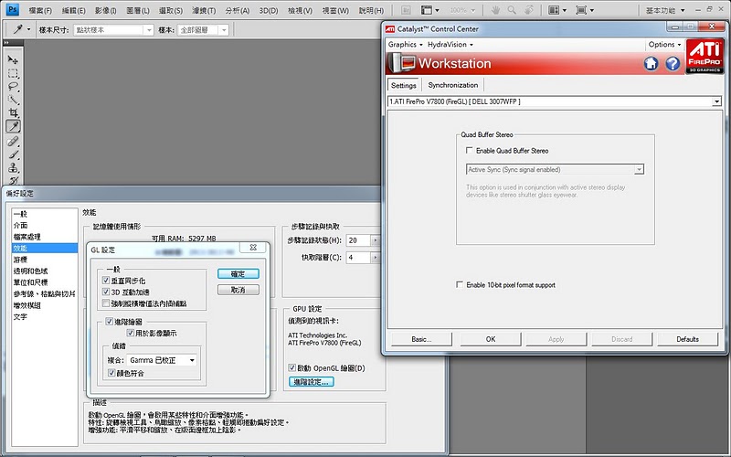

ATI FirePro V7800同樣支援的「10-bit色深顯示」

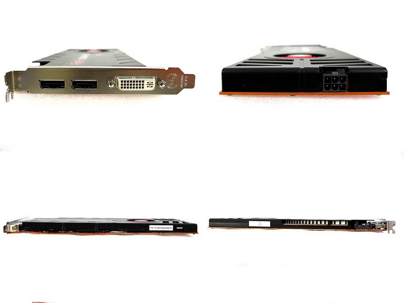

卡片比金手指還要長兩倍
原來V7800也是單槽厚度的設計

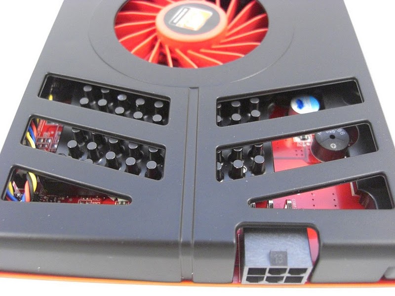

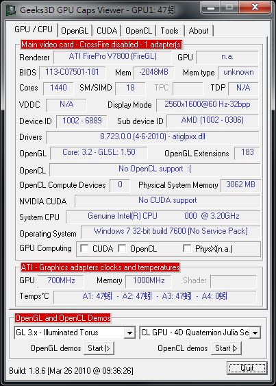

CPU-Z認出待機時脈

SPECviewperf® 10.0
