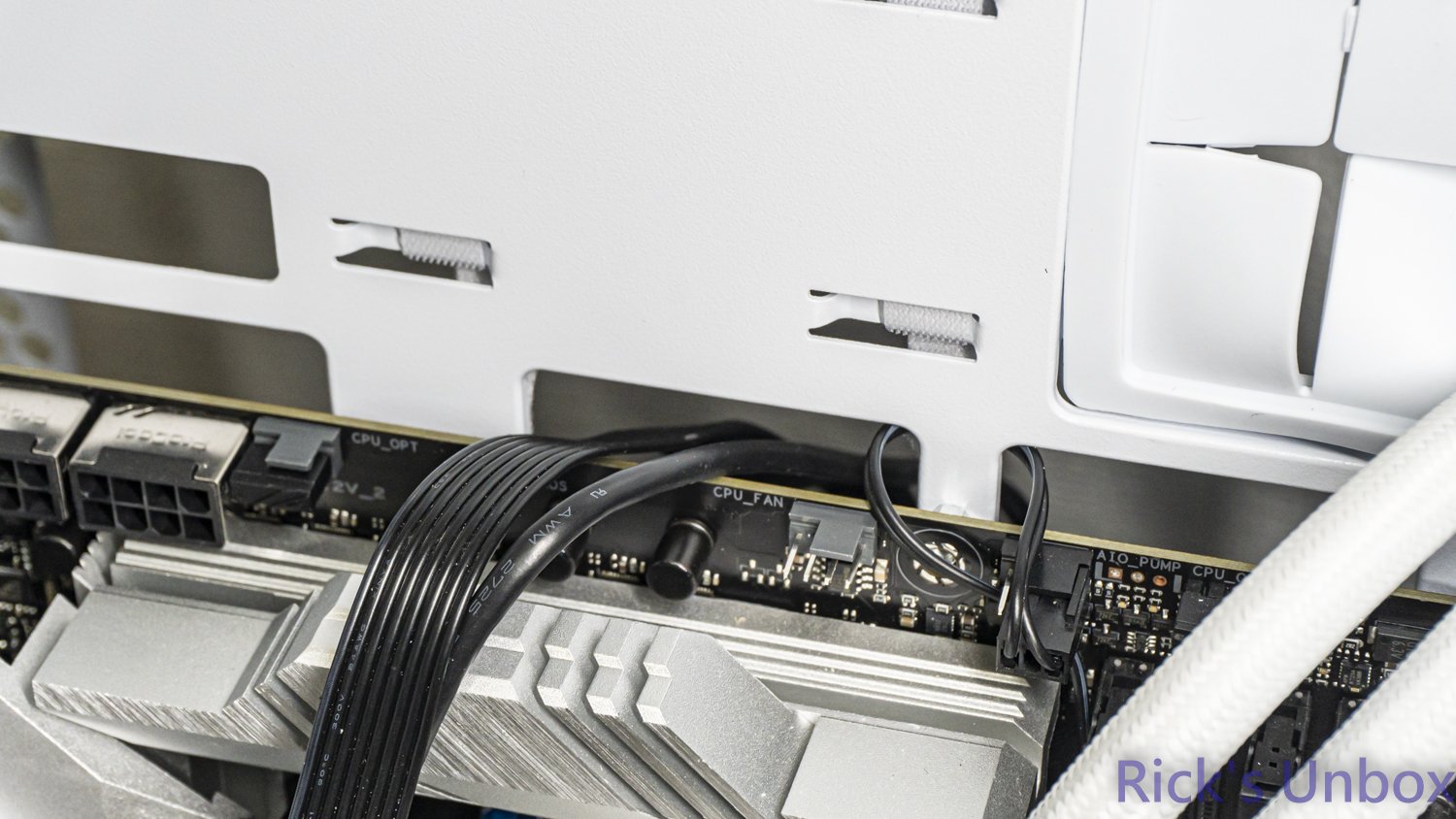

考慮到可能有玩家會安裝小螢幕在主機板上方的空白處,因此LIAN LI在後方也很討巧的挖了一個孔洞並放上穿線橡膠條提供玩家讓小螢幕的傳輸線能夠透過這個孔洞連接到顯卡或主機板後方的I/O插槽。
上面有提到O11 VISION COMPACT直接採取了低檔位的主機板布局,並且如果頂部為玻璃面板也少了一個散熱區,因此後方設計成能夠安裝兩顆120 mm風扇的高度,能夠搭配LIAN LI的積木風扇進行組裝。
另外也考量到線材能有更合理的走線空間,因此在後方I/O孔洞的上方還有額外挖一個小孔洞能夠讓風扇的線材直接穿進去,就不需要跟CPU的8-PIN供電線重疊了,這樣在視覺上也能夠有比較好的隱蔽性。

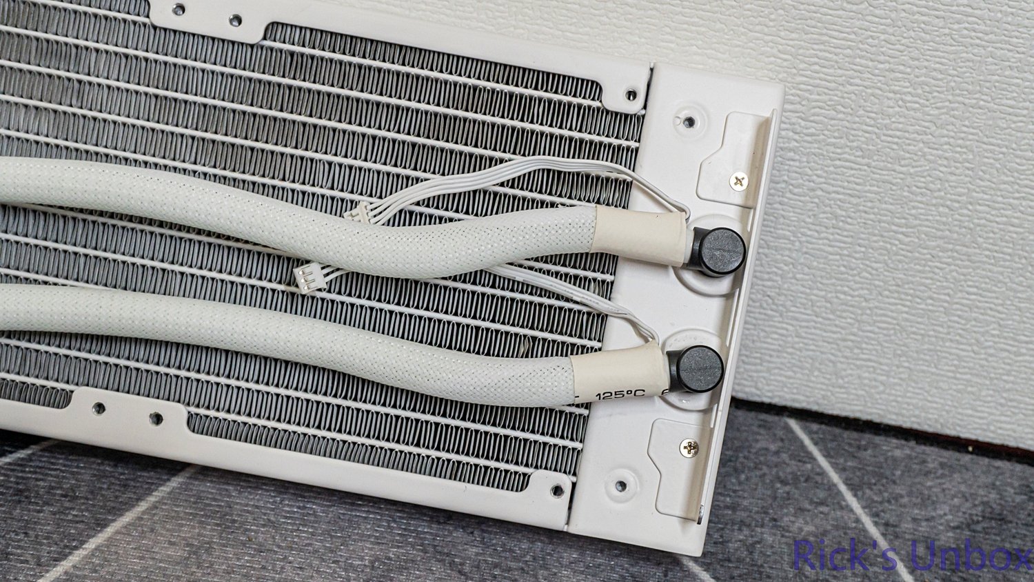

接著我用手邊的NZXT KRAKEN 360 RGB WHITE水冷進行組裝展示,主要是目前市面上大部分的水冷在冷排的水冷管出水口是垂直於冷排的,因此就來嘗試看看是否可以順利安裝上去;水冷的安裝方向與上面的HydroShift LCD水冷一樣,水冷管要朝後面,接著因為NZXT的水冷管長度比HydroShift LCD水冷短一點點,因此後方的水冷管溝槽就要使用上方的。
不過這邊有一個點要特別注意,就是如果你是使用這種一般垂直出水口的水冷,那麼後方的水冷管可能會非常容易超過後方副艙的寬度,造成背板無法蓋上去,因此在蓋上背板前也稍微壓一下水冷管,讓背板至少能夠安裝上去。

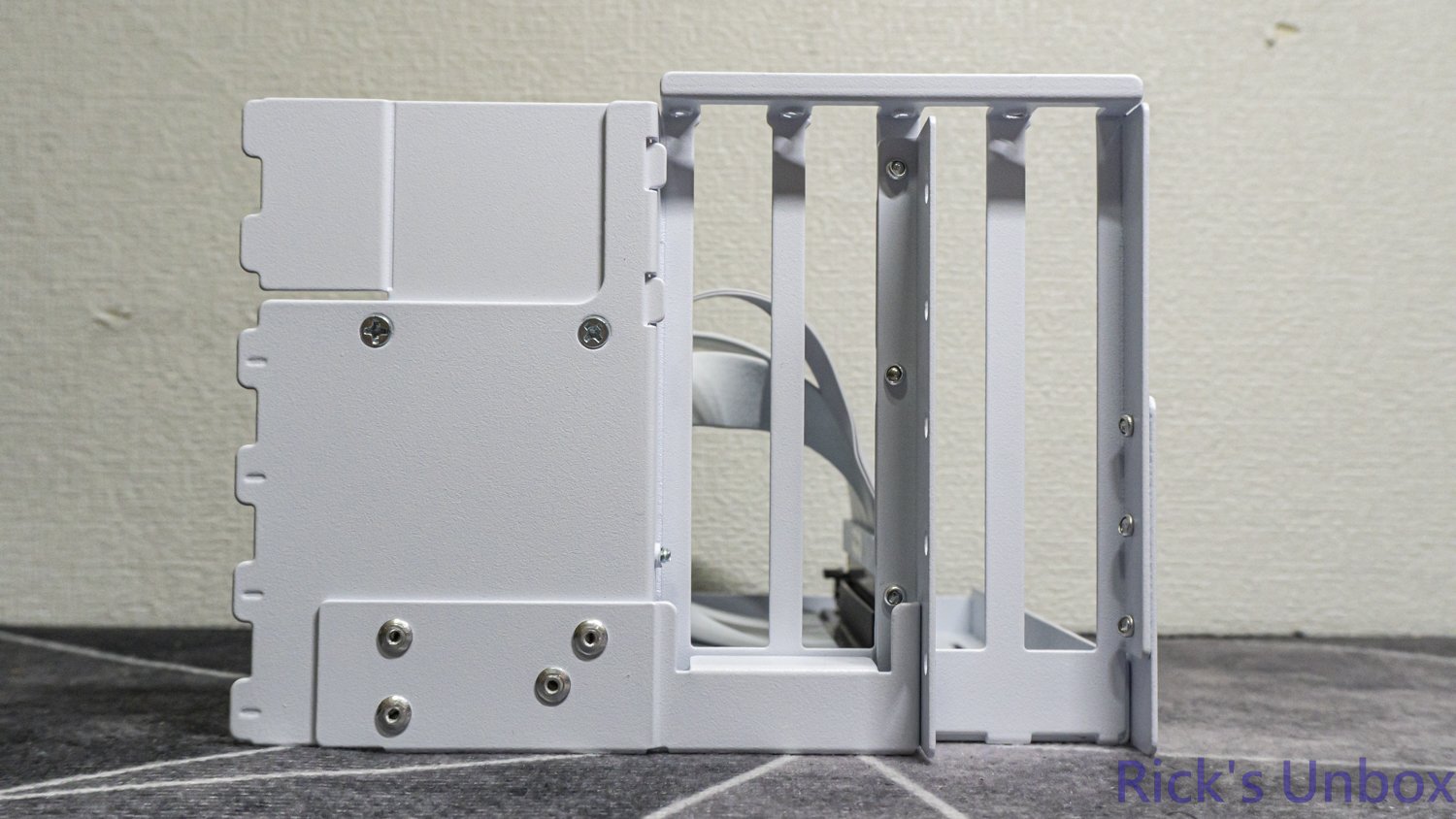

接下來是顯卡的安裝,這次也換上LIAN LI自家大多數機殼都通用的直立顯卡支架,型號為:VG4-4-V2W,顏色部分為白色,這邊也簡單開箱一下,線材規格為PCIe 4.0的頻寬,總長有200 mm,基本上應該能夠應付所有安裝型式。
PCIe插槽總共有3個檔位可以調整,將插槽兩端的螺絲轉開即可更換位置。
另外在組裝上O11 VISION COMPACT機殼時會遇到幾個需要注意的地方,第一個是安裝上支架後,因為還需要用螺絲固定住顯卡,就會造成螺絲高度較高,會跟後方風扇小小衝突到,變成風扇位置要稍微往上挪一點點,不過好在還是可以順利將風扇安裝上去。
另外就是如果直立顯卡架的卡槽是維持6個裝上去,會跟底部的風扇貼的非常接近,如果是想要底部安裝風扇的玩家,就盡量選擇不是LCD版本的風扇比較好。

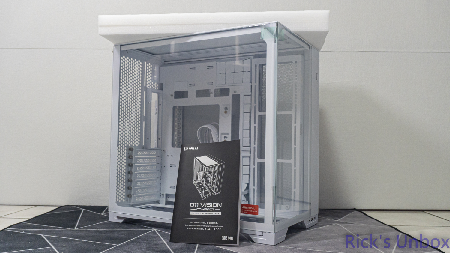

一樣先從外箱看起,正面印上了O11 VISION COMPACT頂部圍網孔模式的線條形象圖,右側有粗體的型號字樣,型號下方有COMPACT PC, MAXIMUM VISION的標語,另外右下角也有放上O11 VISION系列機殼是與PCMR合作設計的超級海景機殼。
其中一個側邊底部有放上內部機殼的顏色辨識文字以及產品的S/N序號碼,可以從這邊確認機殼的顏色款式是否有誤。
這次O11 VISION COMPACT的頂部除了原先的透明玻璃以外,還可以改裝成像是之前開箱的O11D RGB那樣頂部可以安裝水冷或風扇的MESH網孔模式;因此另一邊則有放上兩種模式下的線條形象圖以及Dual top cover design, freely replaceable的標語。
裡面的內容物包含了機殼本體、組裝說明書、配件盒(放置在機殼副艙)以及一片用很厚的泡棉保護著的頂部玻璃片。

再來就是其中一個重頭戲:水冷的安裝了,如果你是想要走LIAN LI設計的線材從後面繞到前面的設計,那麼這部分會是組裝這機殼最複雜的步驟;首先我先用LIAN LI自家的HydroShift LCD 360R WHITE一體式水冷來進行示範,在上面介紹純風扇安裝時玩家應該可以發現因為O11 VISION COMPACT整體都變得更緊湊了,因此側面風扇支架就設計成完全是120 mm規格的寬度,因此如果是安裝HydroShift LCD 360R WHITE一體式水冷就無法將水冷管收在側面(寬度上會到142 mm),因此需要先將側面LIAN LI LOGO的名牌、L型塑膠遮蓋、水冷管卡扣以及水冷管接口處的擋板全部拆下來,像是下面這張圖片的樣子。
在將水冷安裝上支架時也要特別注意方向,因為側面支架的連結處在上下兩邊緣處,因此水冷管接口處就不能像下圖一樣面向B面的方式進行固定,因為這樣頂部會跟支架衝突到。
所以需要將水冷排或是支架調轉個方向,變成水冷一樣塞在B面處,不過水冷管接口的方向從面向內側變成面向外側,下方一樣放上示意圖。
接著支架的A面在用風扇跟水冷的長螺絲進行固定,再將之架安裝回去側面就算完成一半HydroShift LCD 360R WHITE一體式水冷在O11 VISION COMPACT的組裝步驟了。
這邊也放上安裝上水冷之後背面的樣子,如果安裝方向都正確的話,水冷管也會是從上方往下的樣子(這裡要特別注意這次O11 VISION COMPACT側面支架無法上下顛倒,因此在安裝水冷的位置時要特別注意這個地方,不然就要拆下來重裝了)。
水冷固定上CPU後,線材部分可以透過提供給背插主機板使用的小孔洞,這樣在視覺上也會減少線材在正面的占比。
