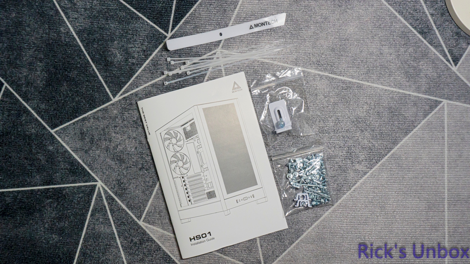

配件部分雖然是放在機殼內部,不過這邊先介紹,包含一包機殼所有安裝會需要用到的螺絲包、一個簡易的險卡支撐座、多條一次性束線帶、多條印有MONTECH商標LOGO的魔鬼氈束線帶以及一本組裝說明書。

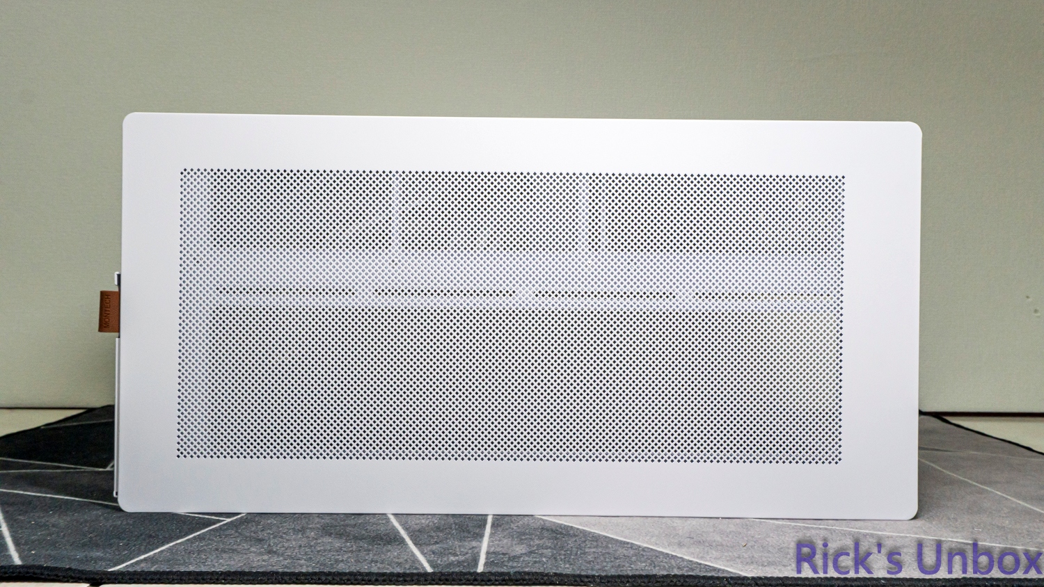

本次MONTECH一口氣推出了兩款型號,分別是HS01和HS02,而這兩款主要的差異就是正面的面板選擇不同,HS01為菱形網孔面板,HS02則是玻璃面板;本次筆者拿到的是採用網孔面板的HS01 PRO。

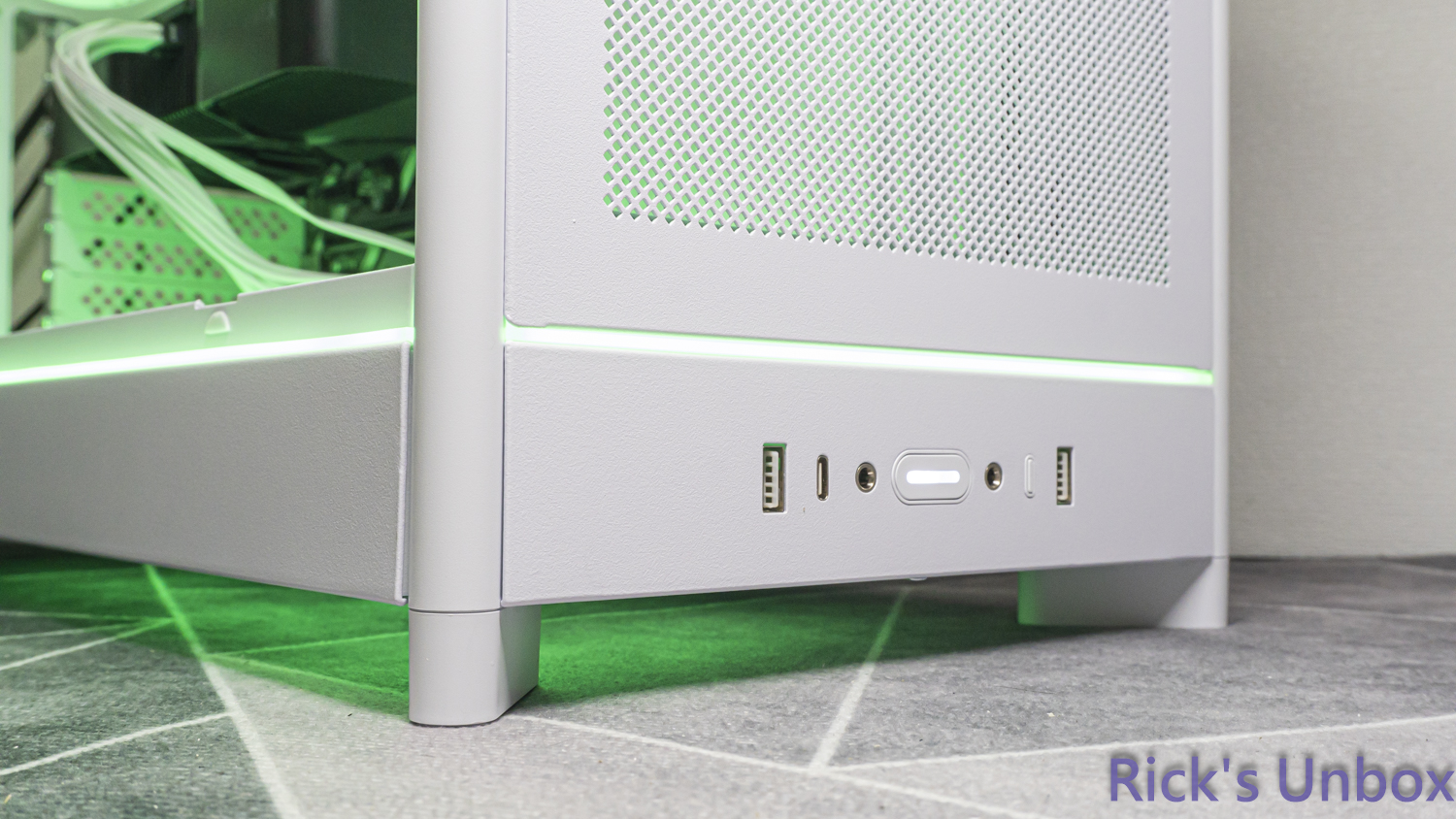

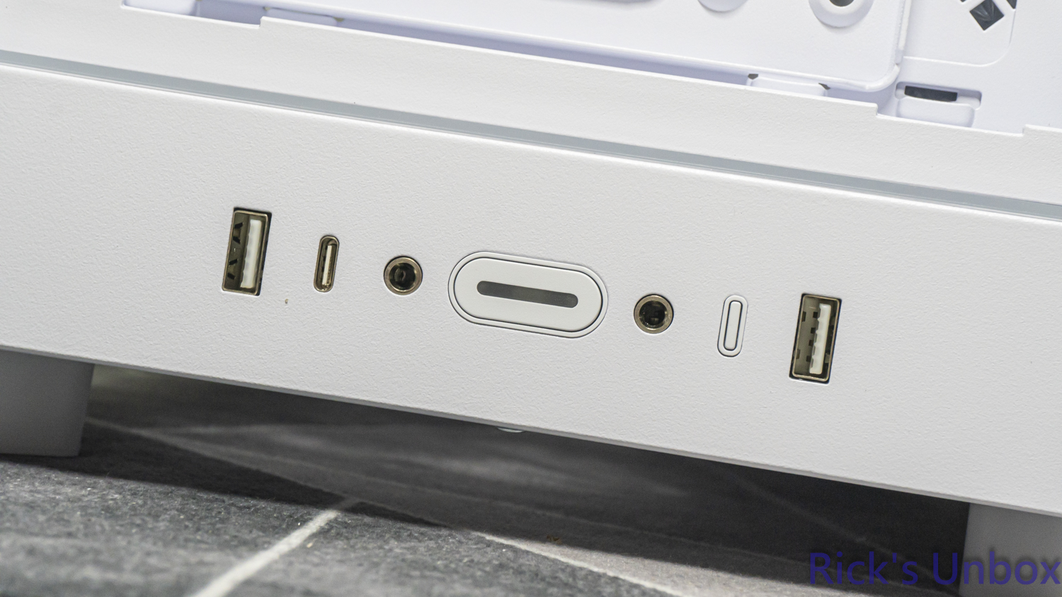

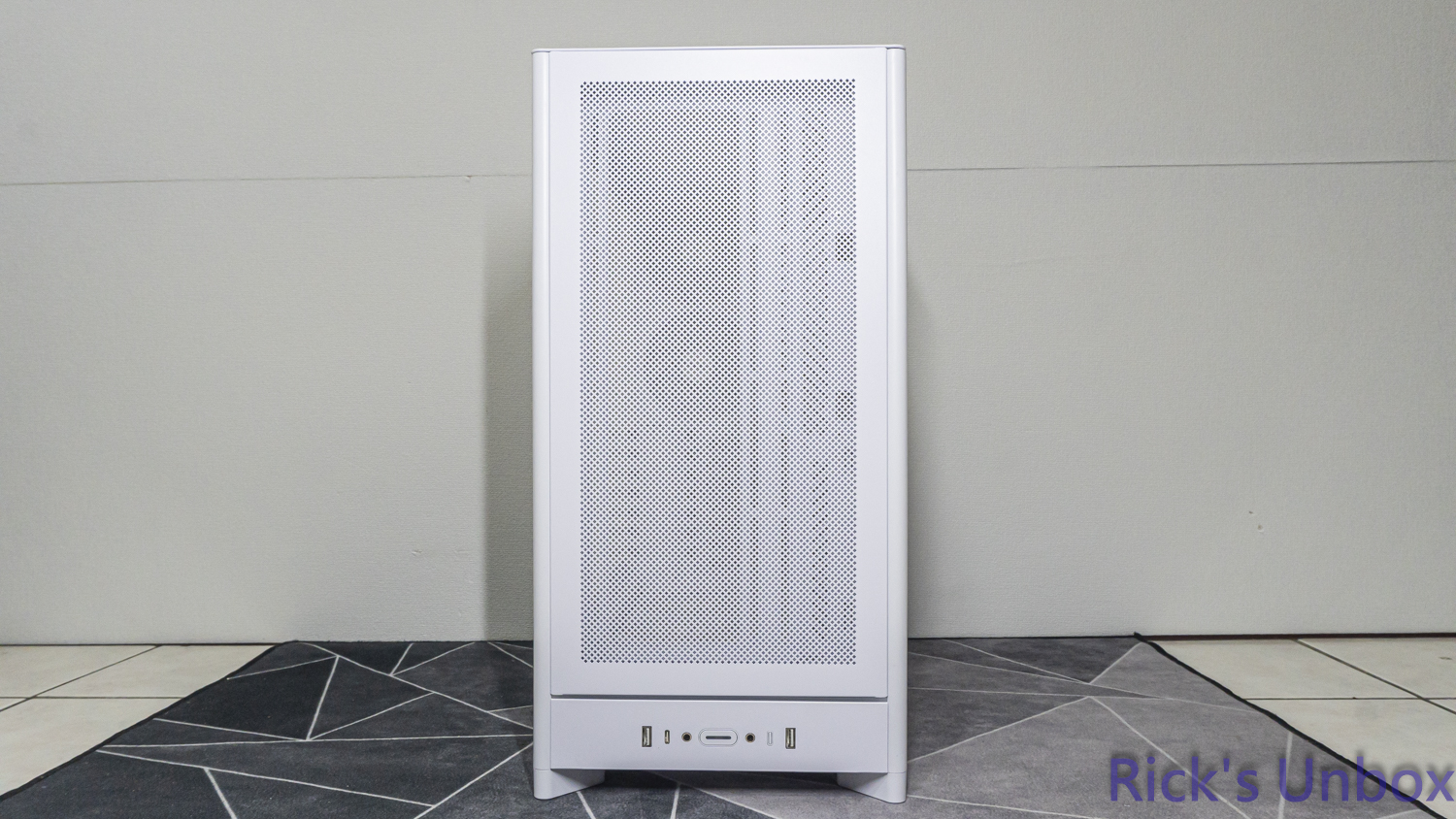

機殼前方的I/O設計在正面的底部,其中包含開機鍵、燈效模式切換鍵、1x 3.5mm麥克風孔、1x 3.5mm耳機孔、2x USB 3.0 Type-A跟1x USB Type-C接口;並且右側的燈效模式切換鍵設計跟左側的Type-C孔造型相同,變成對稱的布局,對於有對稱強迫症的玩家來說應該很賞心悅目。

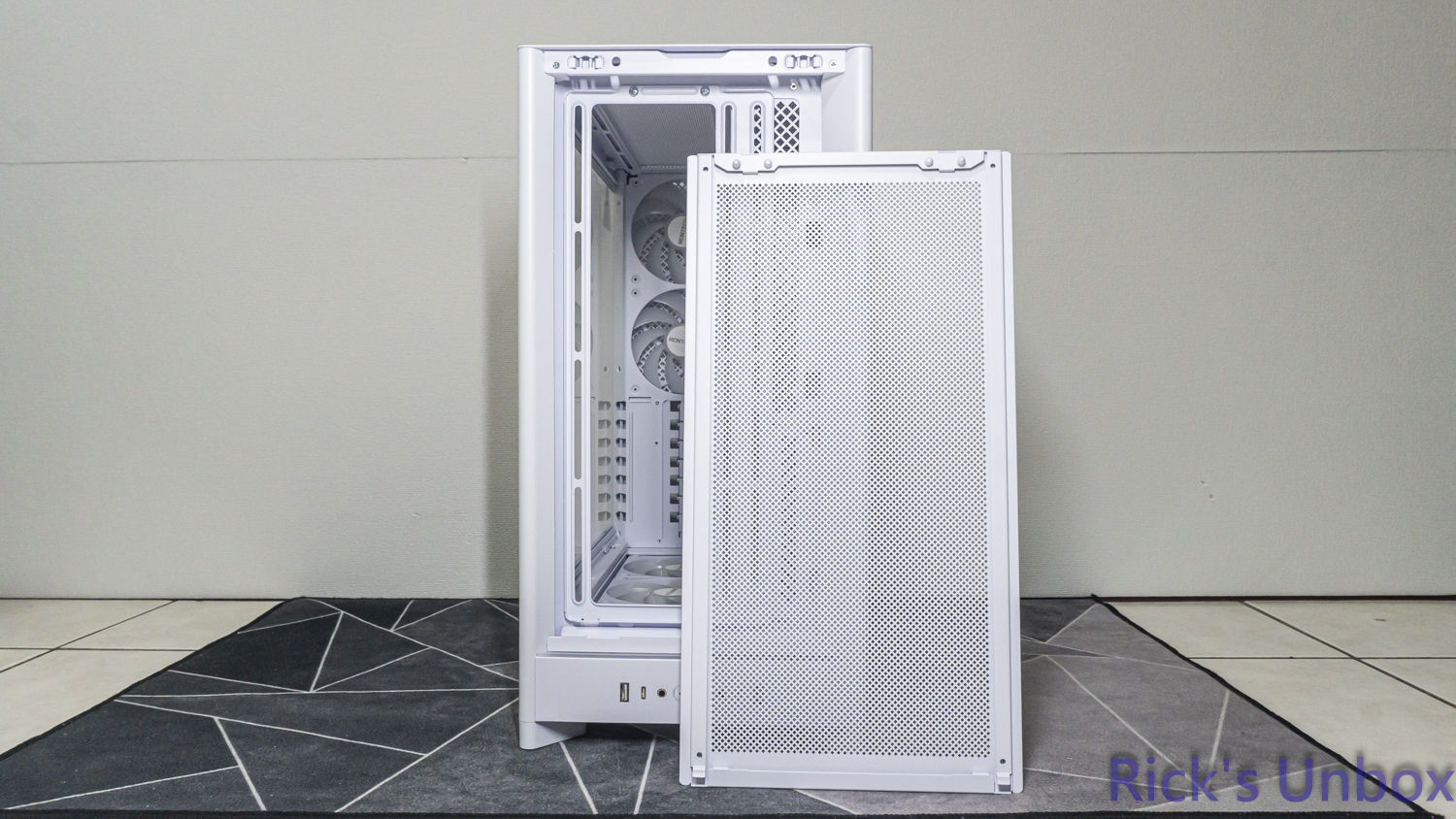

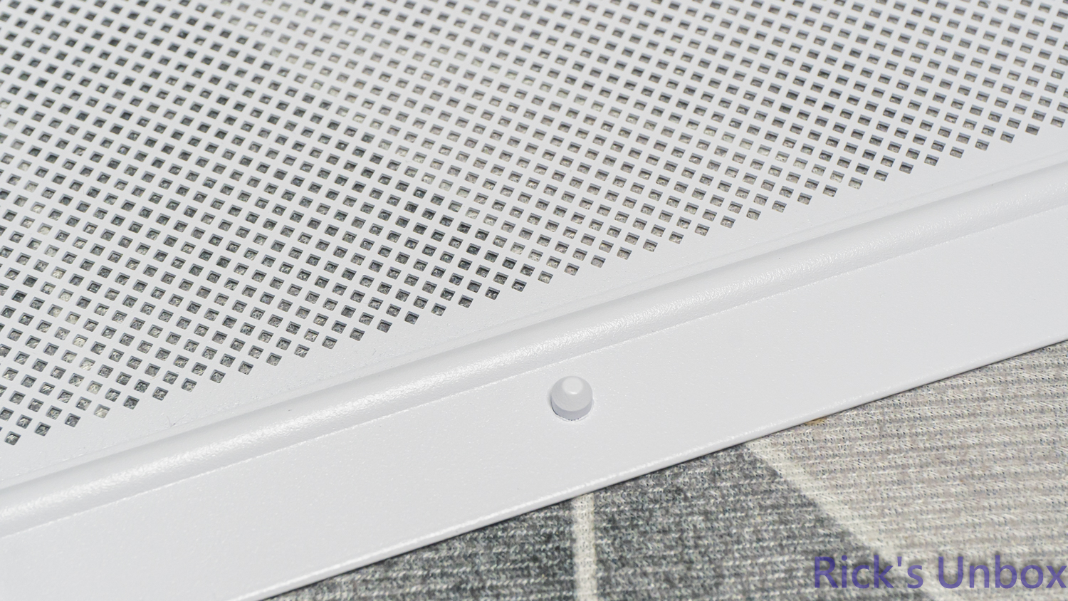

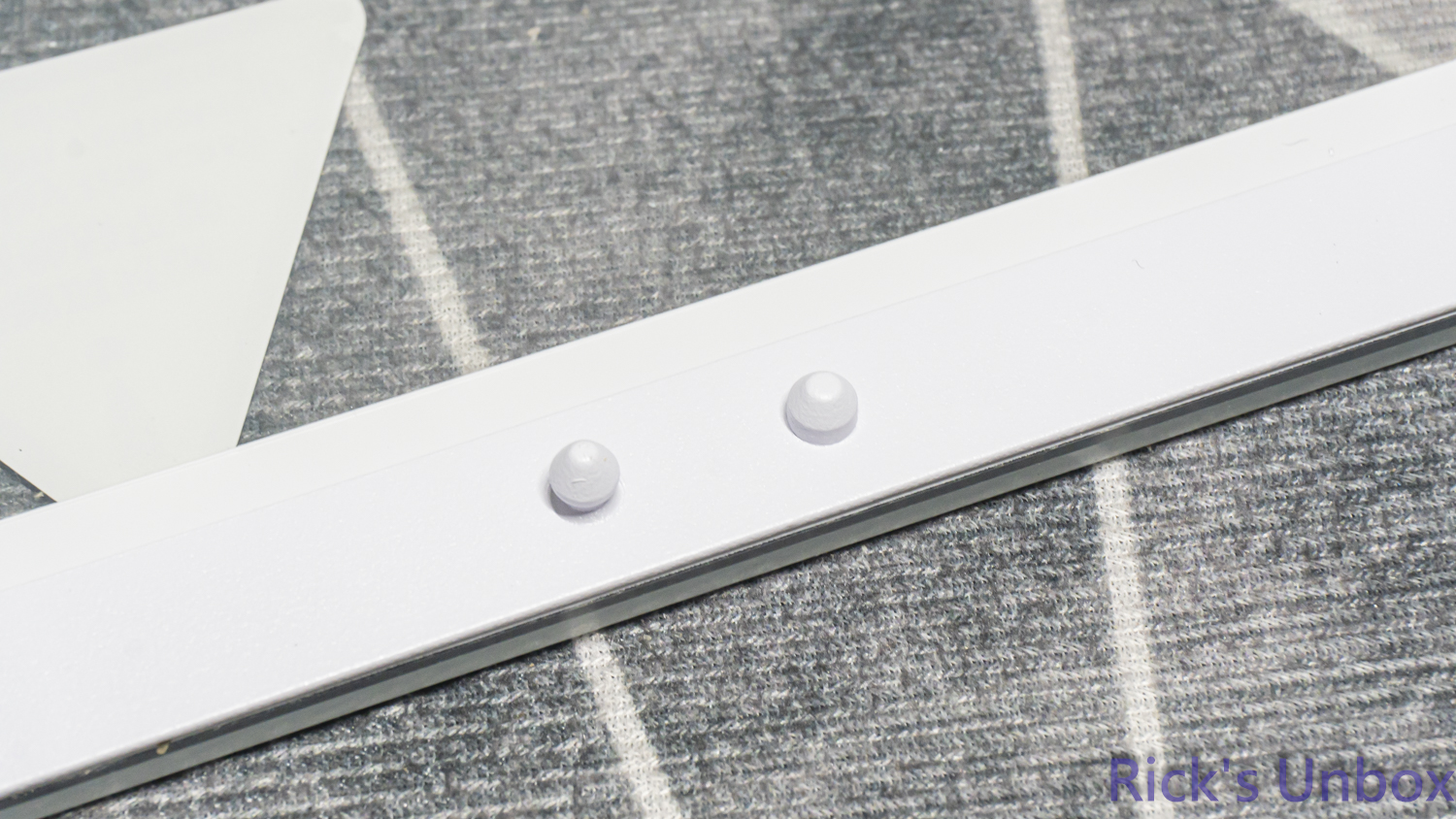

正面網孔為可拆式設計,頂部是金屬球型卡扣,底部有兩個勾片作為底部安裝定位使用(因為這咖機殼外框設計比較特殊,因此要拆下前面板之前,需要先將頂板拆下來比較方便拆前板);另外前面板並沒有內附防塵網,不過沖刷網孔密度夠高,能夠提供一定的防塵能力。

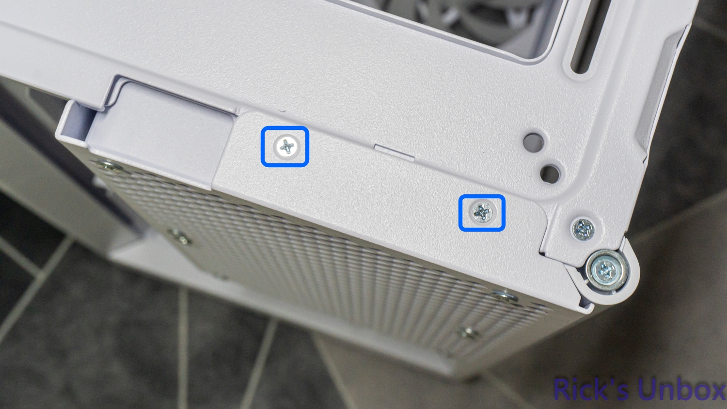

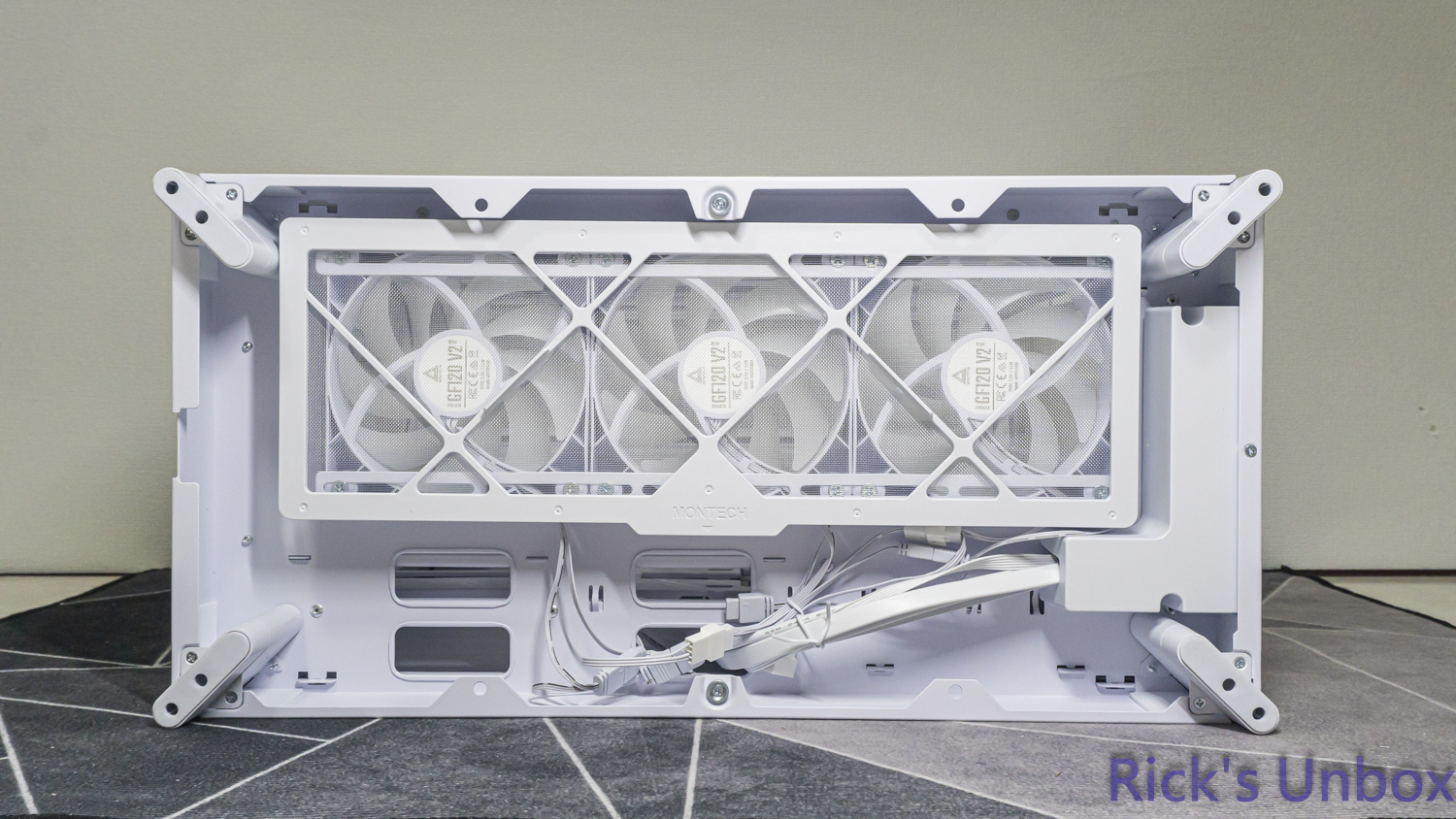

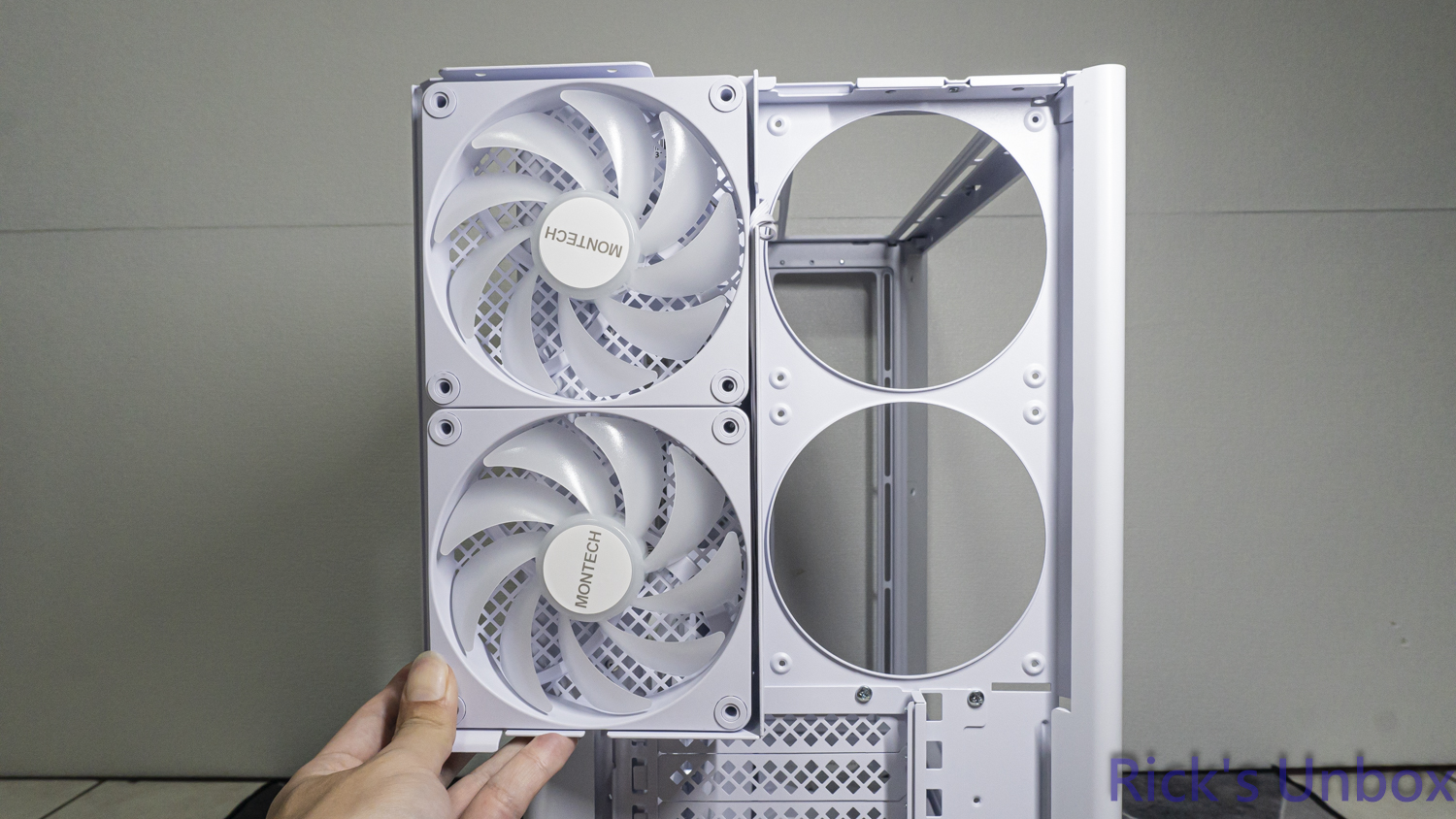

將前板拆下來之後,就可以看到有一個風扇安裝支架;MONTECH針對這個支架有設計模組化設計,將上方兩個螺絲轉下來之後可以往右側移動到圖片藍框處的位置,玩家可依照內部架構來進行調整。

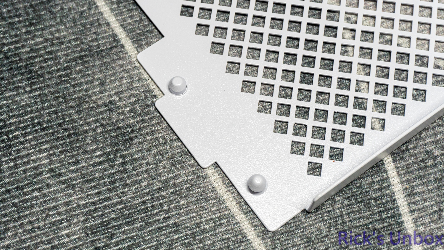

底部4個角落有可拆式角柱,並且都有止滑墊來提供機殼穩定性;中間區域為風扇安裝位,本次筆者開箱的PRO版本有預先安裝3顆GF120 V2 ARGB PWM風扇(反向扇葉版本),並且有附上一片磁吸防塵網。

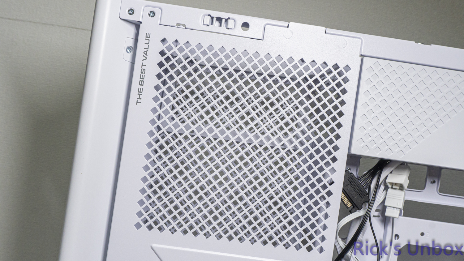

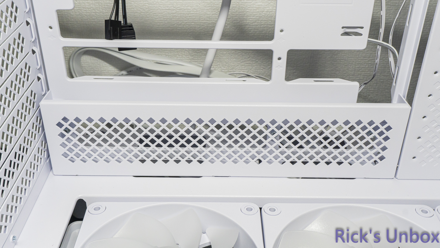

背板前側有針對電源與硬碟的散熱需求進行垂直狀的菱形網孔設計。

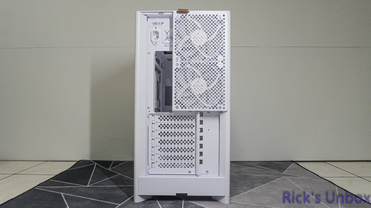

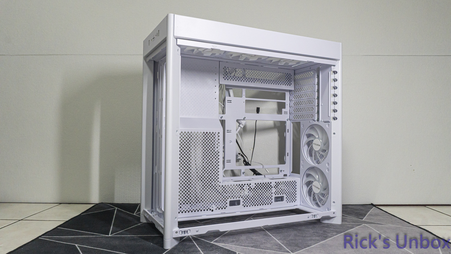

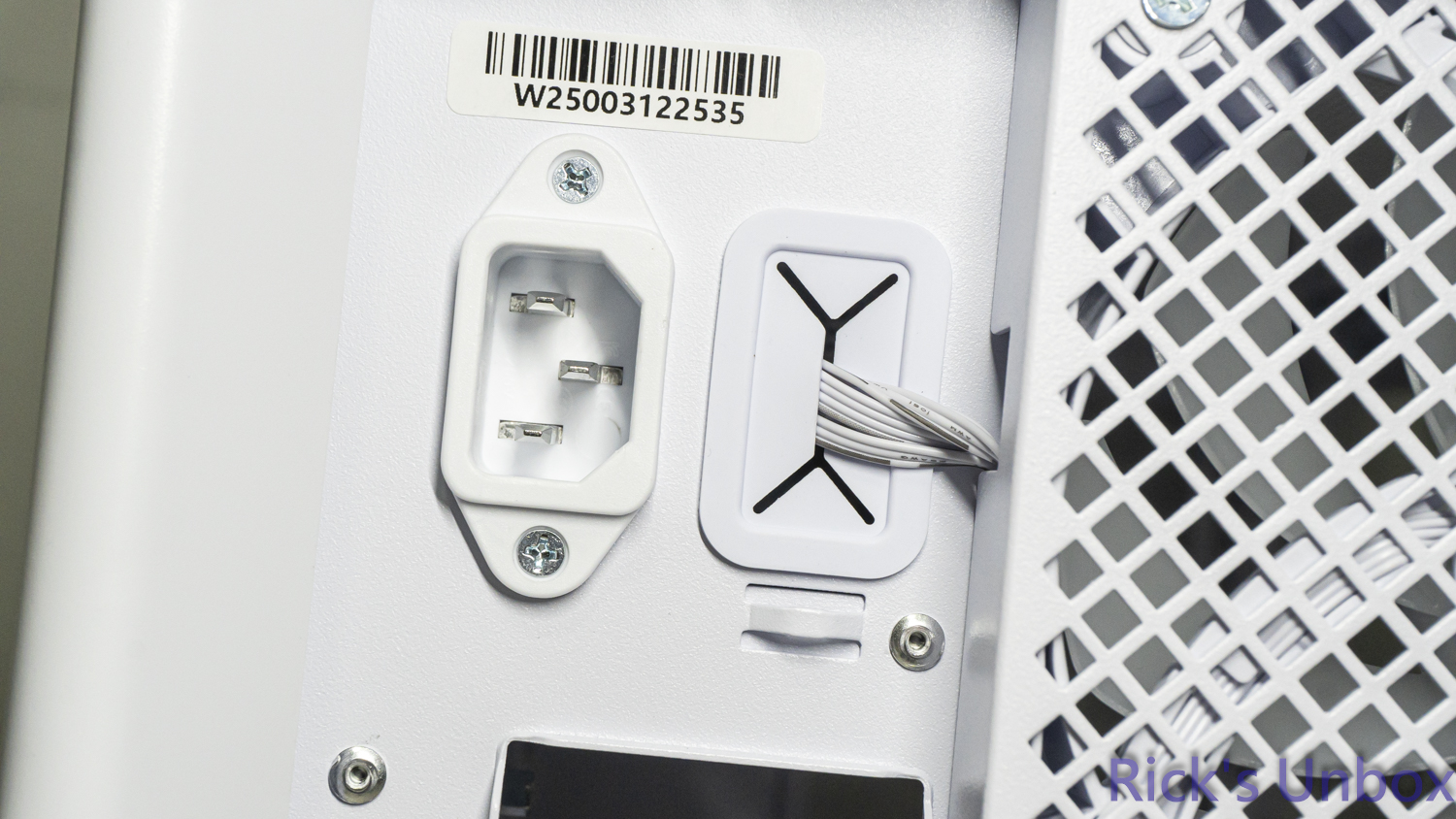

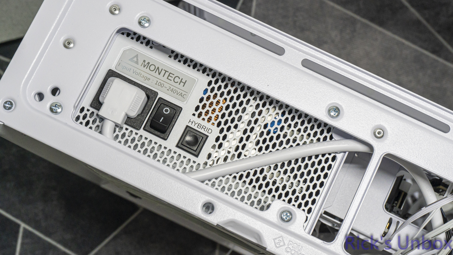

接著來到HS01 PRO的後方,如果眼尖的讀者應該可以發現HS01 PRO的獨特之處,而這也是這次HS01和HS02系列機殼的特色,電源艙並沒有設計在常規的底部,僅有一個交流電接孔在左上角,稍後會提到電源艙的設計位置。
也因為HS系列機殼特殊的電源艙設計,因此後方的風扇安裝空間也變成可以塞入兩顆12 cm的風扇,而PRO版本也會預先安裝兩顆GF120 V2 ARGB PWM風扇。
另外MONTECH也特別將後方安裝空間往後拉,因此有特別挖孔來讓風扇線材從後方穿進機殼內部。

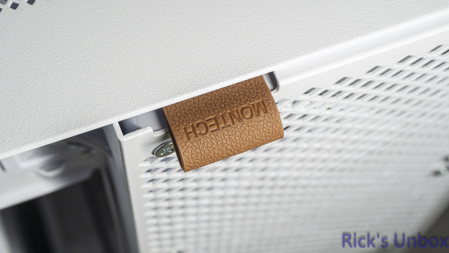

頂板後方有一小片提拔可以協助玩家拆開頂板,表面採用類似牛皮的紋路,並放上MONTECH字樣來增加質感。

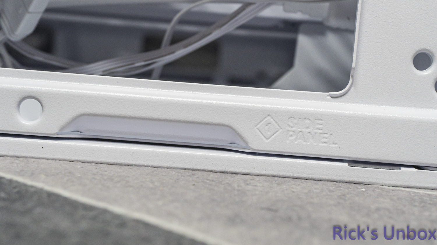

上面在介紹前面網板的拆解時有提到,如果要拆解前面板、側面玻璃以及背板都需要先將頂蓋拆掉才能拆另外三個面板,最主要的原因就是HS01和HS02系列機殼的四根支撐柱都延伸到頂部,並且與三面面板之間的銜接處為了視覺好看,因此造就了如果要拆掉垂直的3個面板,就需要先將頂蓋打開才能拆掉。
MONTECH當然也有考慮到這個問題,因此將頂板拆開後,就可以看到在頂部的其中一小段落有一個凹槽的設計,並且寫著SIDE PANEL的字樣,就是提醒玩家可以從這邊將背板拆解下來。

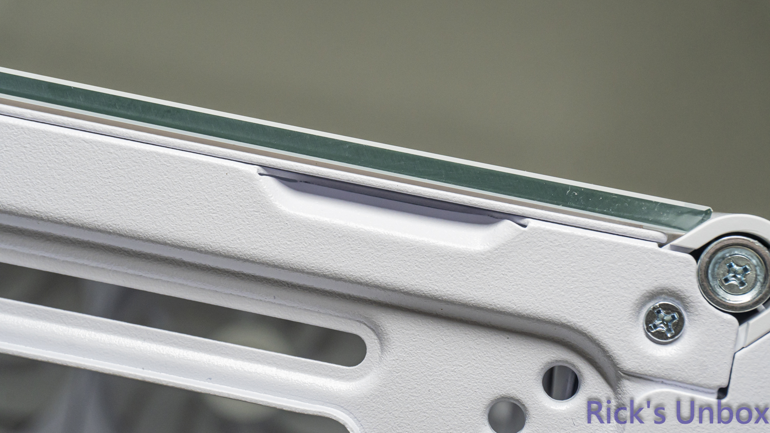

側面玻璃同樣是在後段的機殼本體框架上有做兩個個凹槽(前後各一),玩家要拆玻璃時,可以從這邊將玻璃捏住然後往外掰,就可以將側面玻璃拆下來。

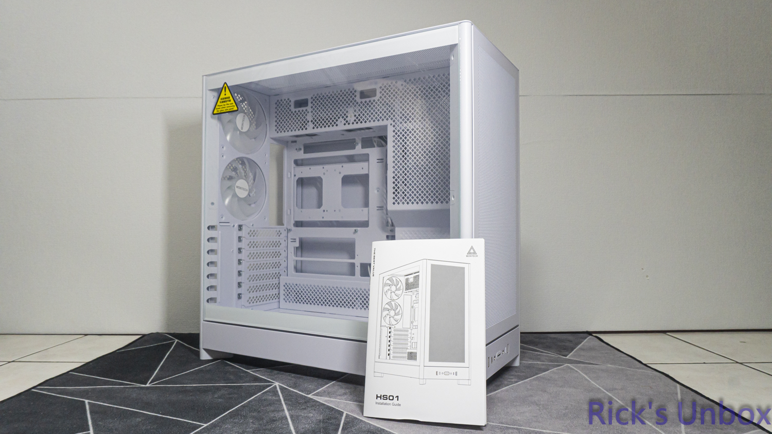

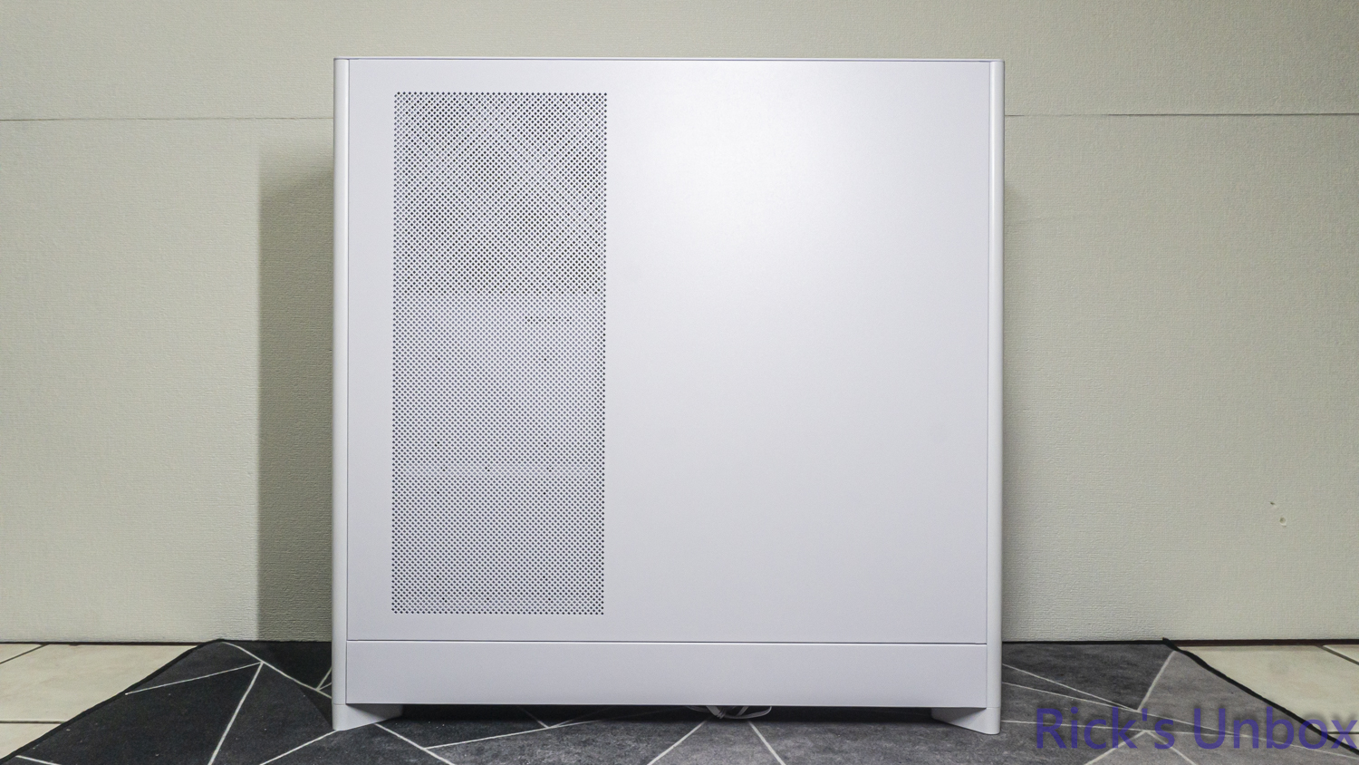

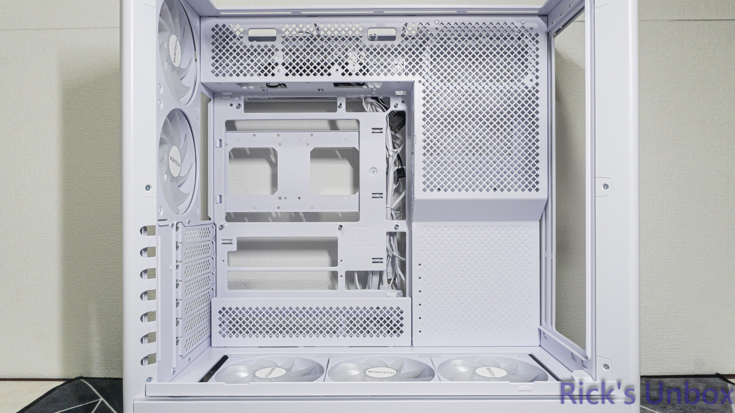

接著來看到HS01 PRO的機殼內部框架,可以發現HS01 PRO的內部架構算是相對特殊,主機板安裝位降低到底部跟底部風扇齊平,頂部騰出了一個夠寬的高度來安裝風扇,右上角則是電源安裝區。
在側邊擋線板中段和下半部都有針對主機板側邊線材進行挖孔;另外因為上半部為電源艙的位置,因此孔洞寬度上會比下方更寬,對於24-PIN這種較粗的線材比較好走線。

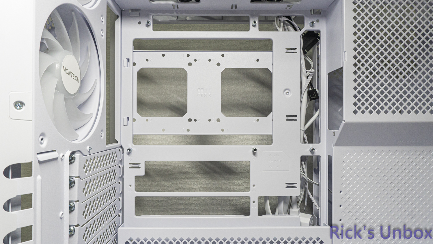

接著看到主機板安裝區,這次HS01和HS02所有系列機殼皆支援ATX、M-ATX以及ITX主機板,另外也有支援背插式主機板,周圍也都有針對對應尺寸的主機板進行挖孔。
在主機板安裝盤下方有預先安裝一個檔板,如果玩家是安裝常規的ATX主機板,就需要先從後面將固定螺絲轉下來,將檔板拆下來才能安裝;如果是M-ATX主機板則不受影響。

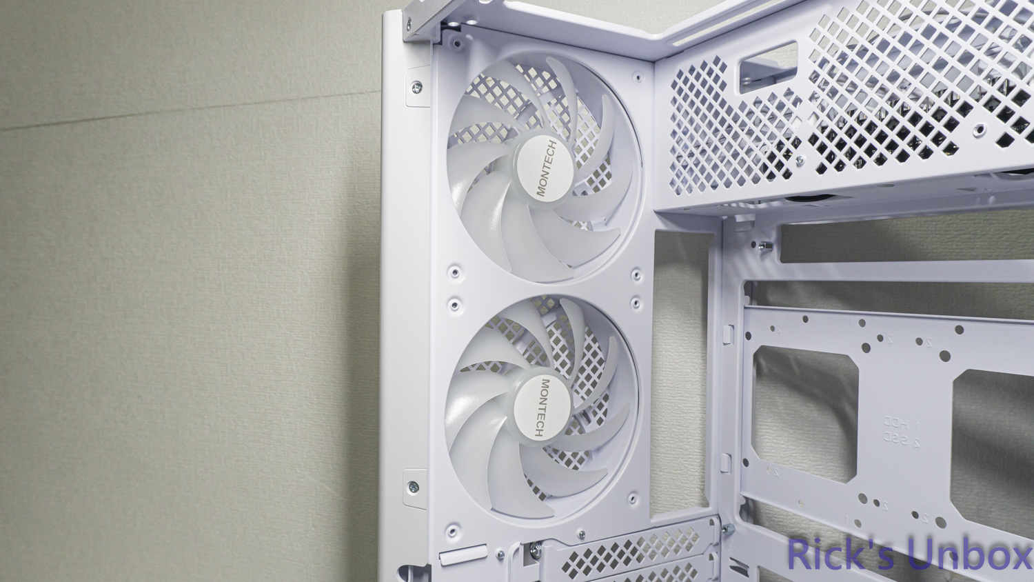

由於這次主機板安裝的位置有特別往下移動,連帶就是機殼頂部有更寬裕的空間,因此MONTECH也將後方能安裝的風扇數量從一般常見的1顆變成可以安裝2顆120 mm的風扇;如果是PRO版本,原廠會在後方預先安裝2個GF120 V2 ARGB PWM風扇。

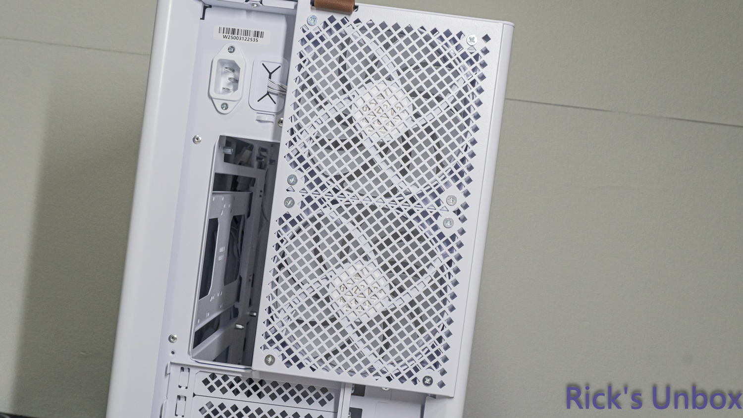

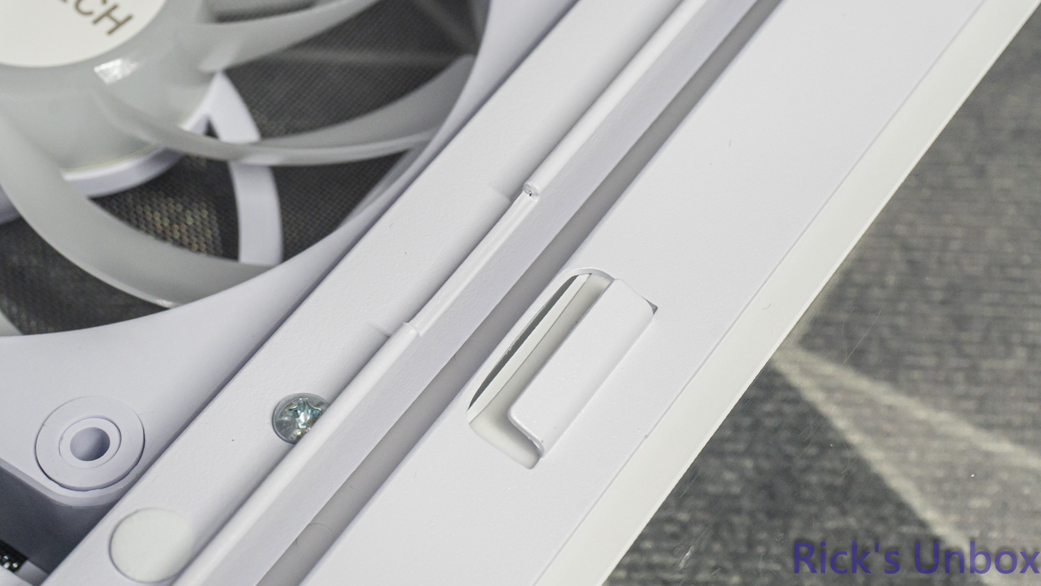

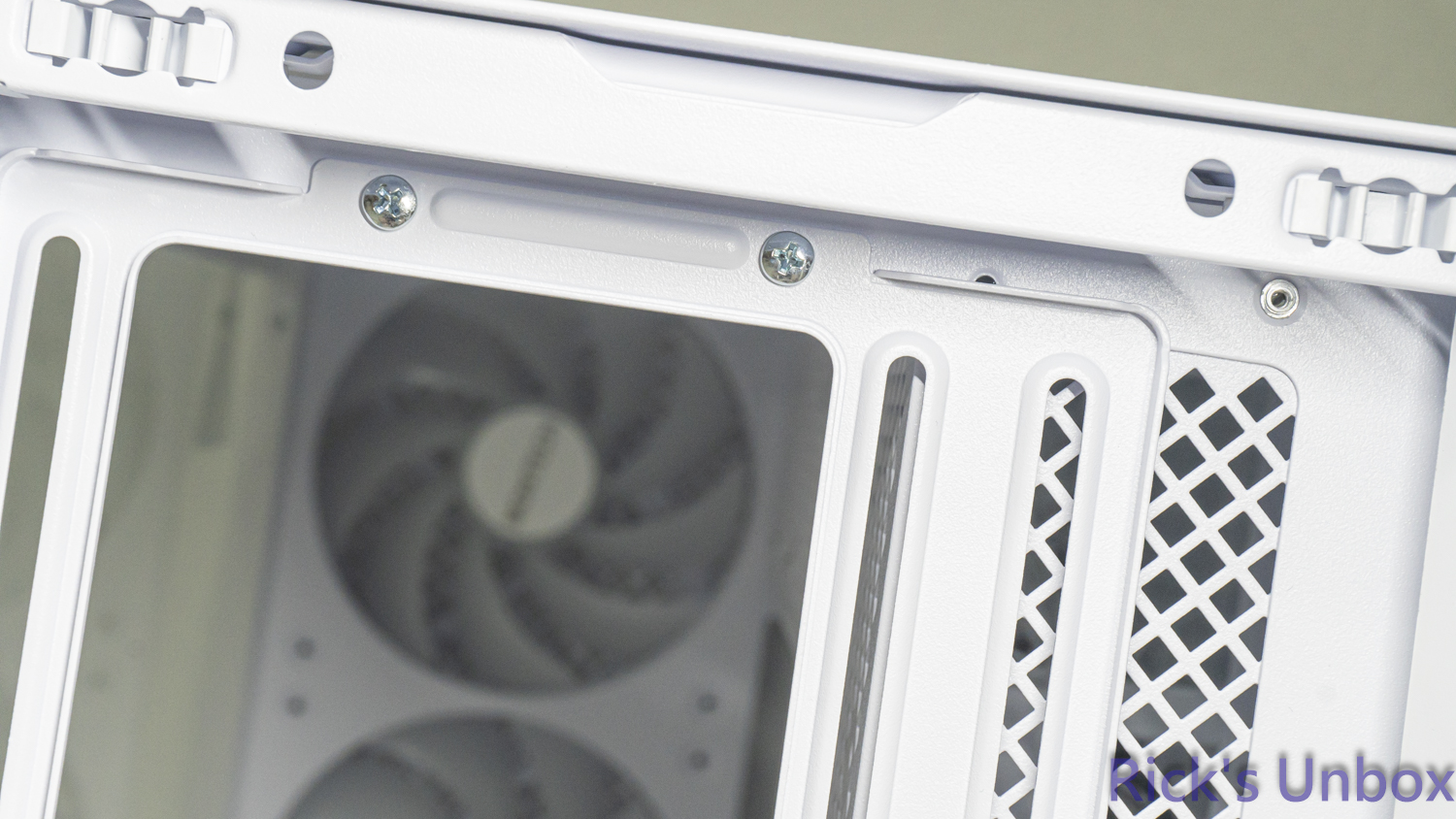

比較特殊的設計在HS01後方的風扇在拆裝上比較繁瑣,無法像大部分的機殼直接從後方的螺絲將風扇拆下來更換,需要先將頂部的兩顆螺絲轉下來,將整個風扇框架拆下來。
這邊就放上將風扇後方框架拆下來的示意圖,風扇支架拆下來才能進行風扇的更換。

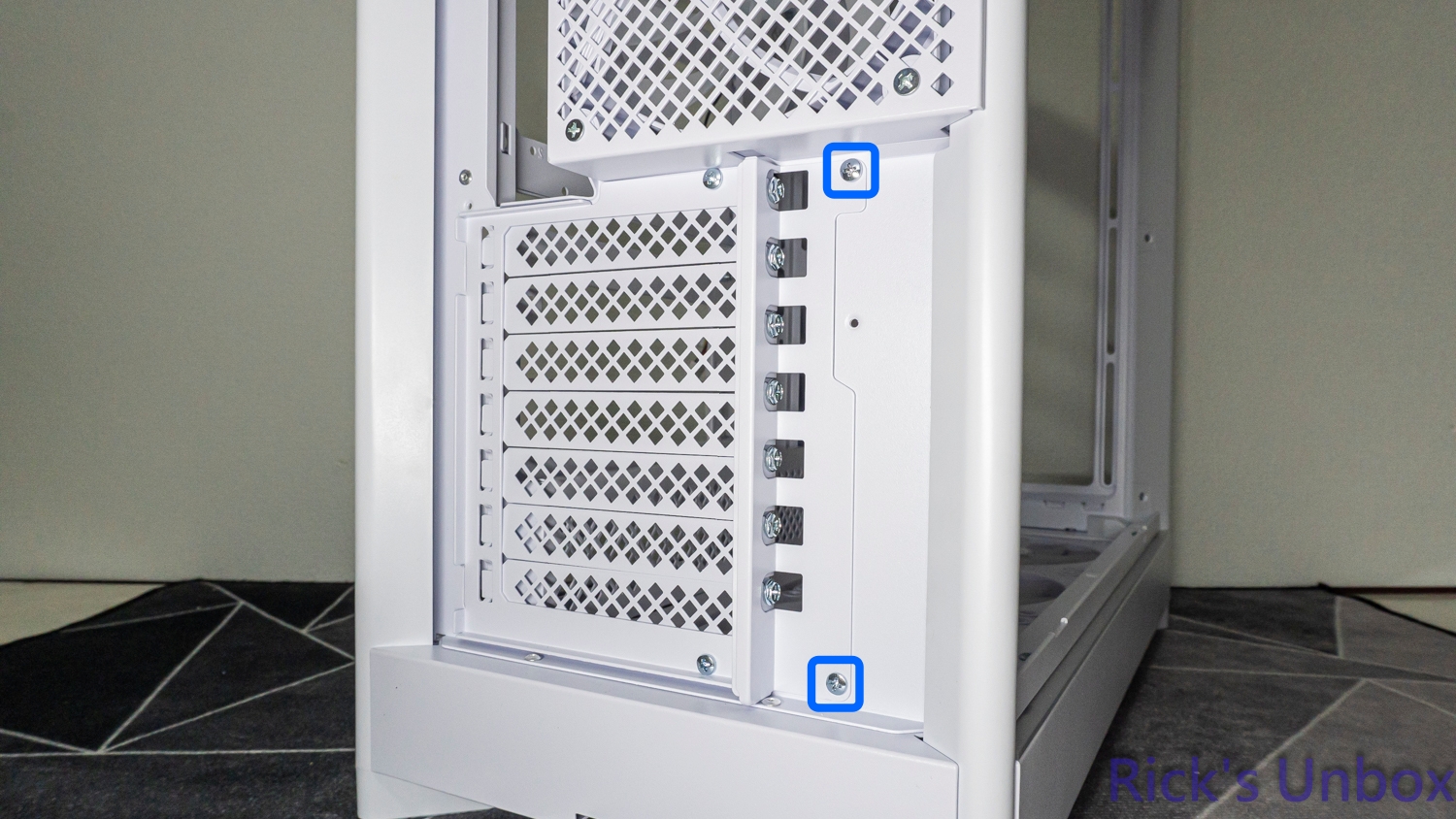

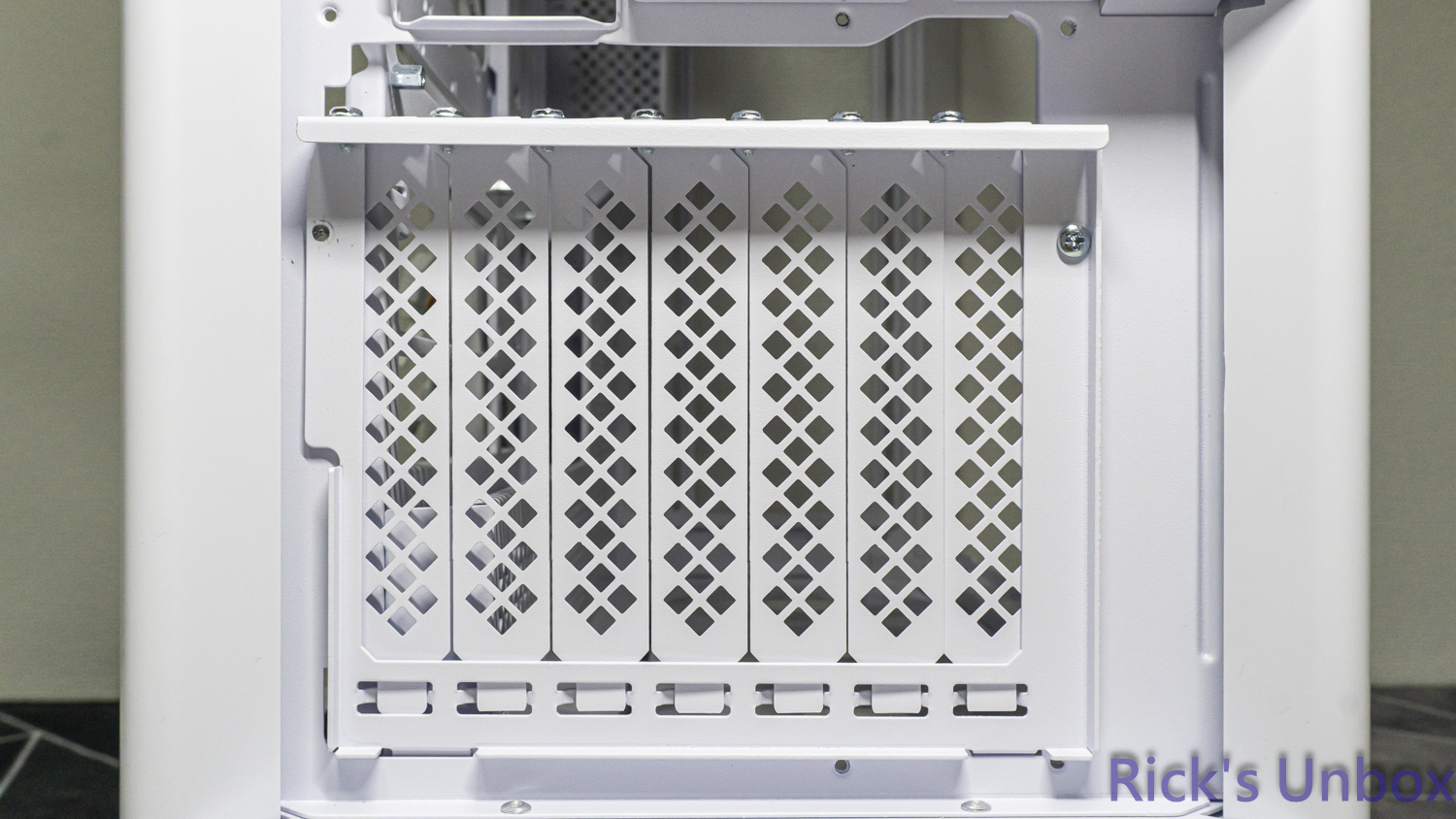

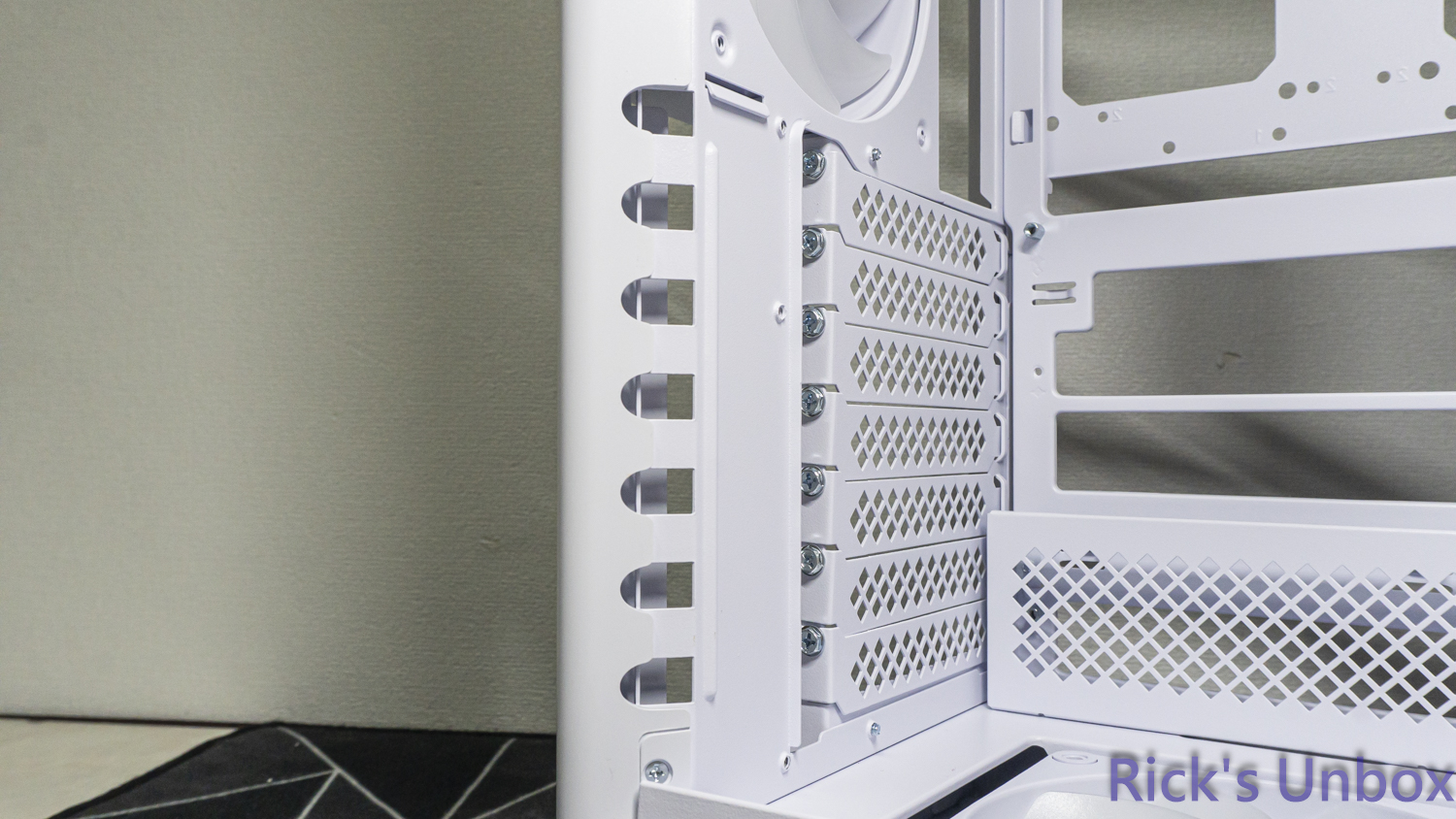

接著來到PCIe槽的區域,由於HS01機殼本身四個角柱都比較外側,因此MONTECH有針對每個PCIe插槽的螺絲在角柱進行挖孔,讓螺絲起子可以水平的旋轉螺絲。
在PCIe插槽螺絲的旁邊還有設計一個檔板,如果要將整個PCIe插槽轉成直立式就需要先將檔板拆下來才能轉向。

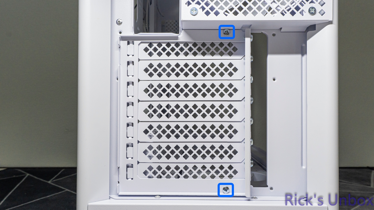

隨著最近越來越多機殼都開始陸續加入了PCIe插槽模組化的功能,也就是玩家只需要購買顯卡延長線即可將顯卡變成直立式的安裝法;而HS01和HS02也加入了這樣的設計,將下圖藍框處的兩個螺絲拆下來接著將整個插槽轉90度即可完成。
這邊也放上轉向完成的示意圖給讀者參考,轉向後,插槽支架左右兩側的鎖孔也有對應的孔洞可以進行固定。

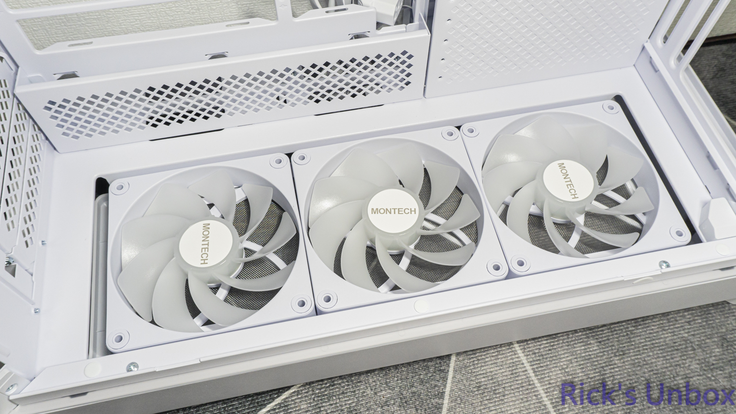

前面有提到,HS系列機殼的電源艙設計在右上角,主要的原因就是為了將底部的空間都給風扇做使用,而PRO版本除了後方有預先安裝兩顆風扇之外,底部也會預先安裝3顆GF120 V2 ARGB PWM風扇,並且是反向扇葉版本,正常安裝模式下為進氣風向,顛倒裝也是進氣,不過就會變成從上方進氣。

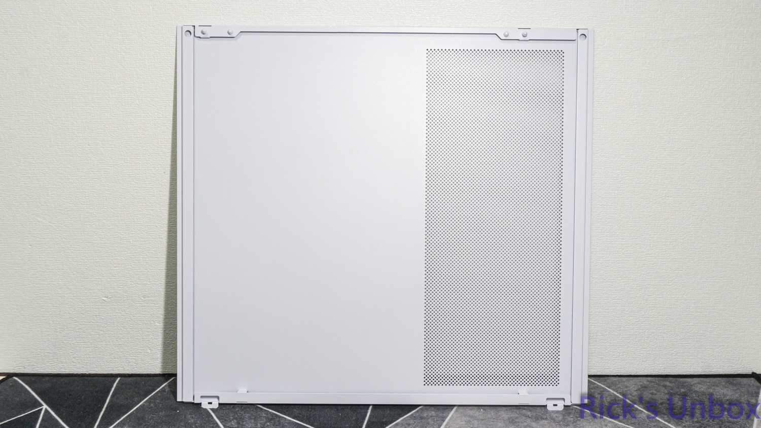

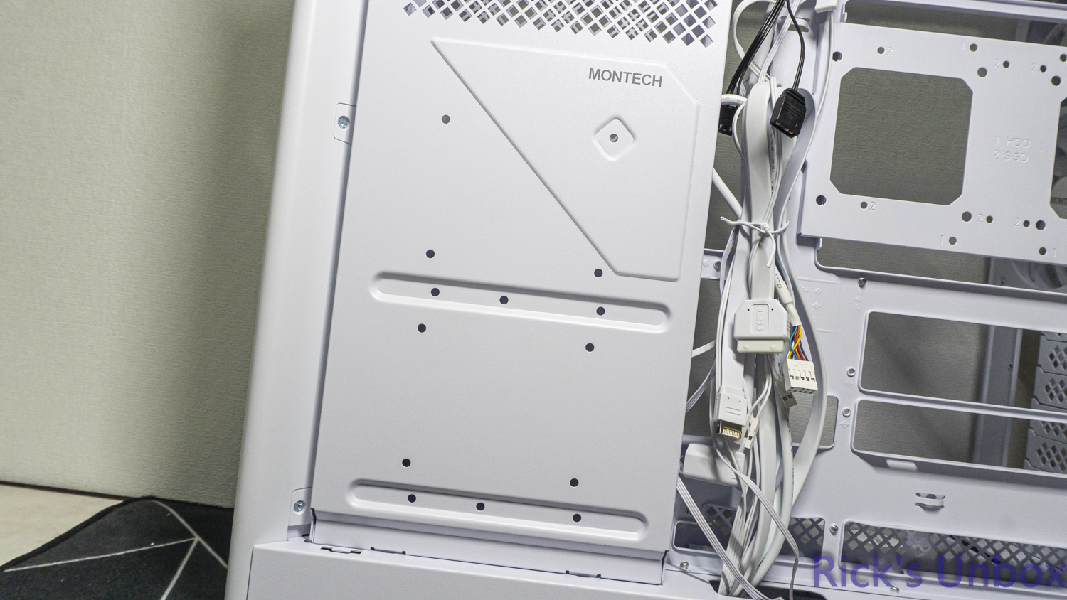

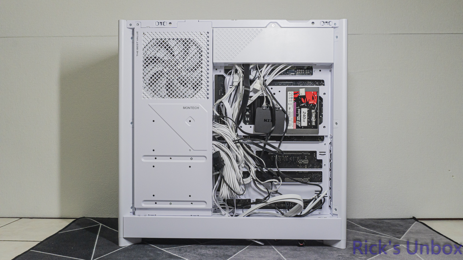

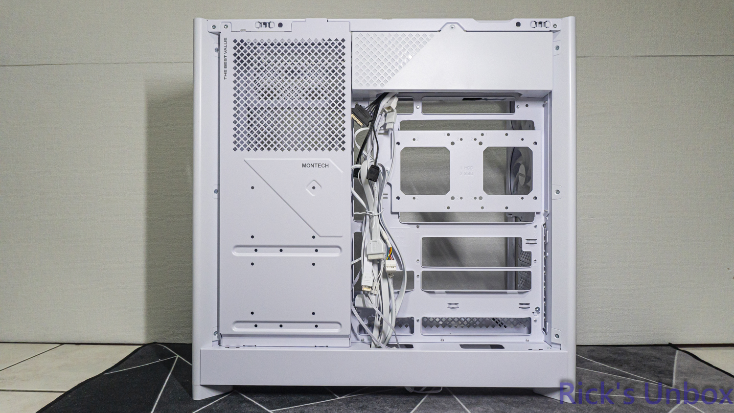

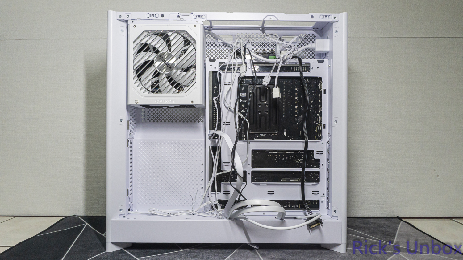

接著來到HS01 PRO的背面整線區,基本上整體走線佈局也相當簡單明瞭;左右一片硬碟檔板,右上角則有另一個檔板,裡面藏的東西稍後會再提到。

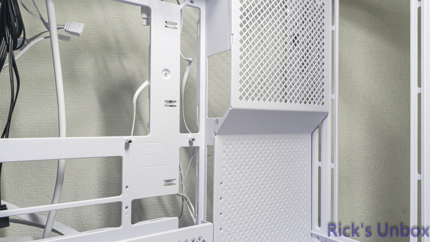

左側的檔板上半部因為有遮住電源艙,因此MONTECH有進行挖孔的設計來提供電源進風排熱。

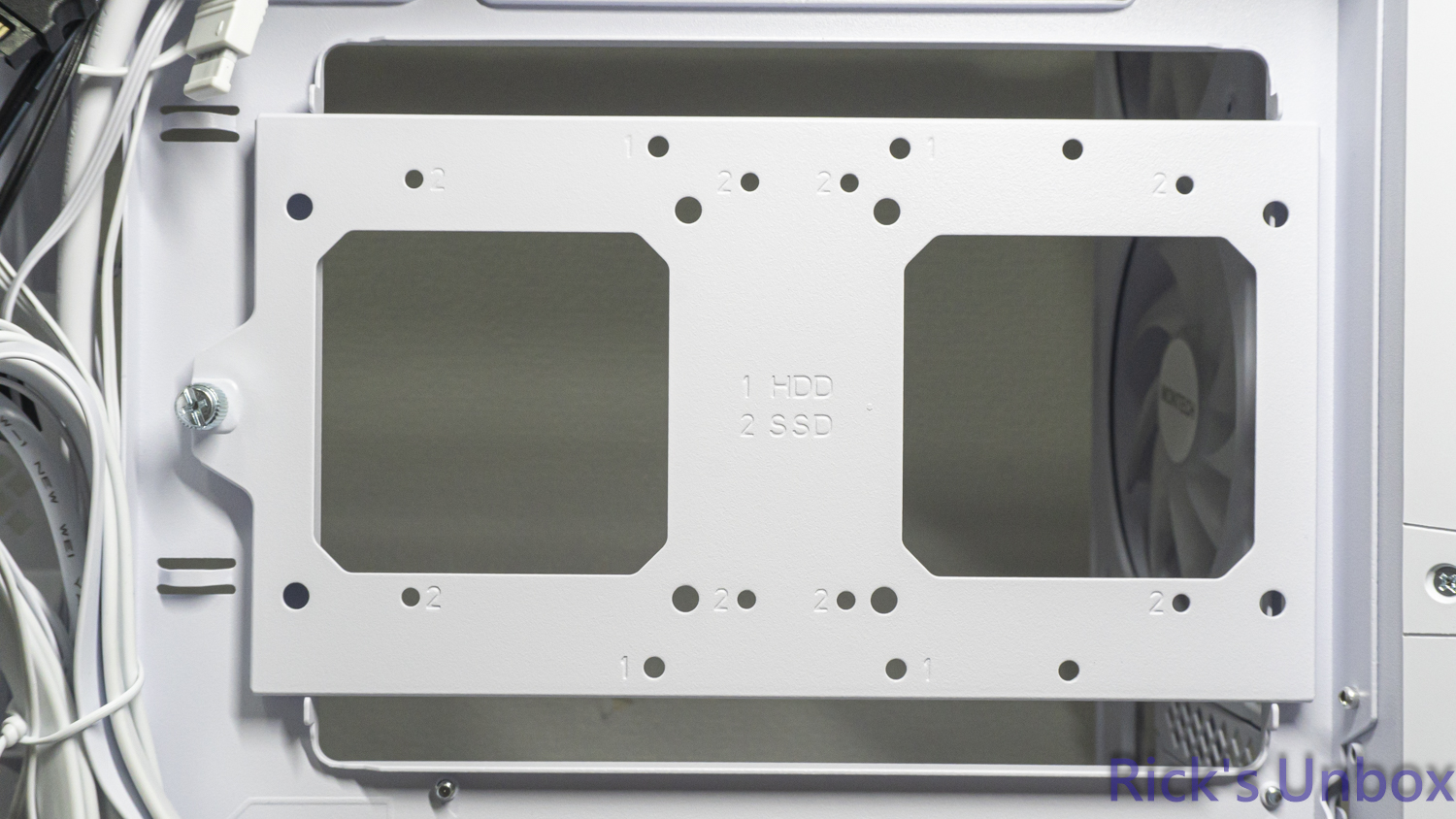

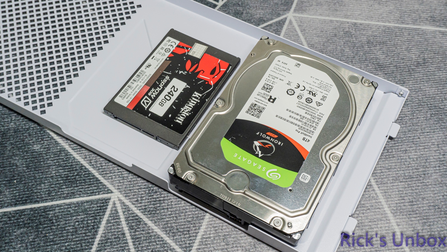

下半部則為硬碟安裝區,可以安裝2個2.5吋SATA SSD或是1個2.5吋SATA SSD加上1個3.5吋HDD,並且是要安裝在檔板內側,如果安裝在外側會導致背板無法安裝回去。

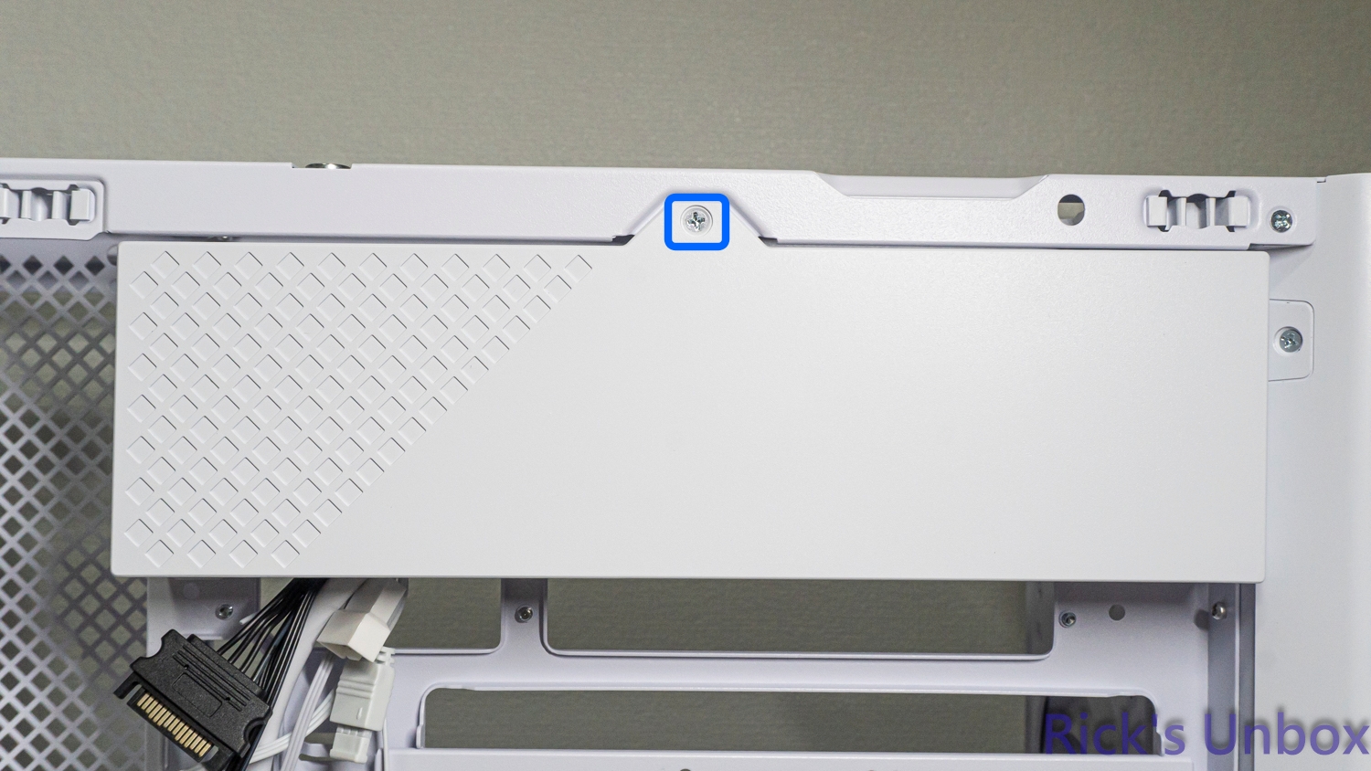

左側檔板頂部一樣是採用金屬球型卡扣和定位柱來固定,不過除了球型卡扣之外,在上面的圖也可以看到左側還有一個螺絲做固定,要先將螺絲轉下來才能將檔板拆下來。

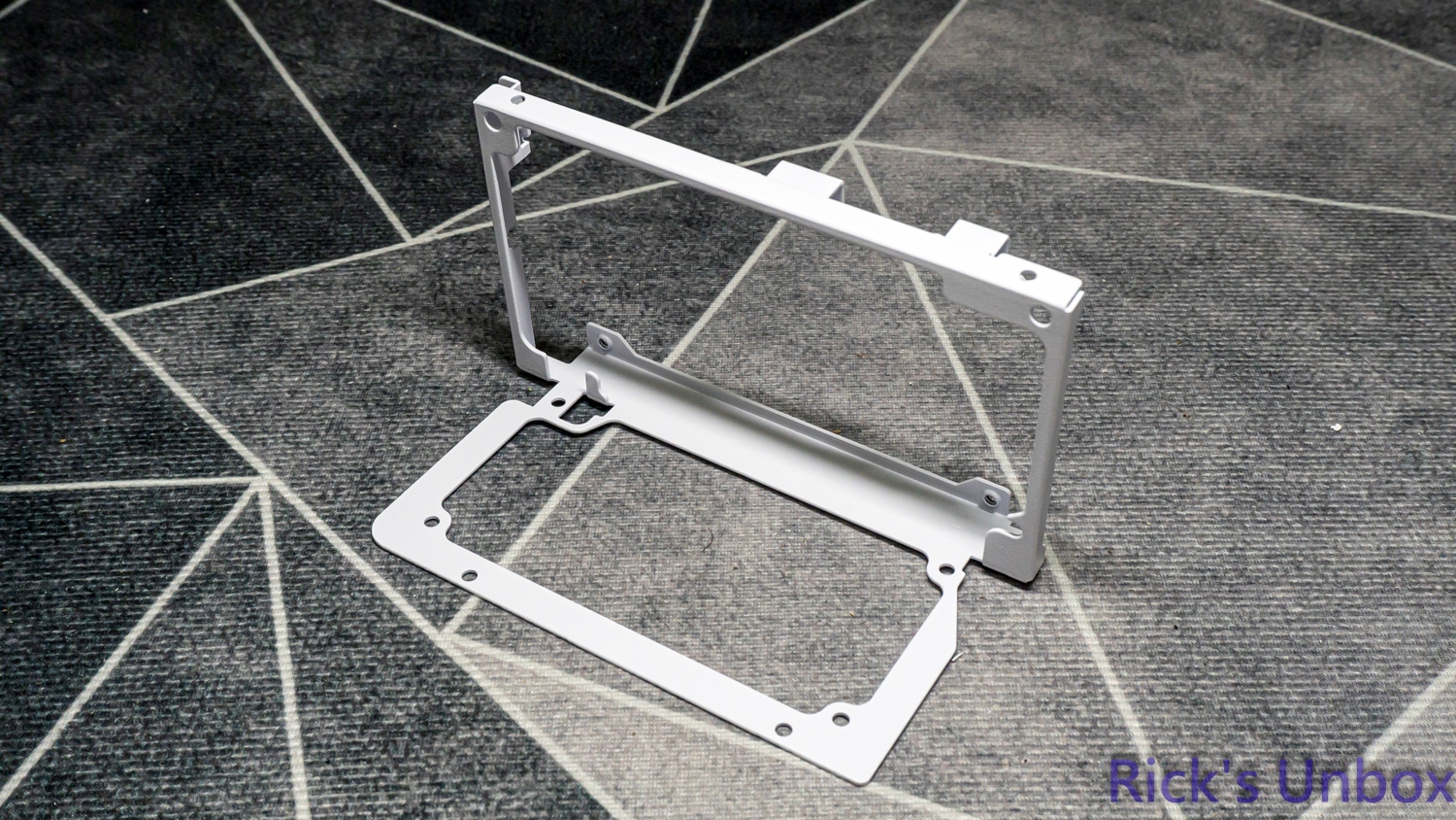

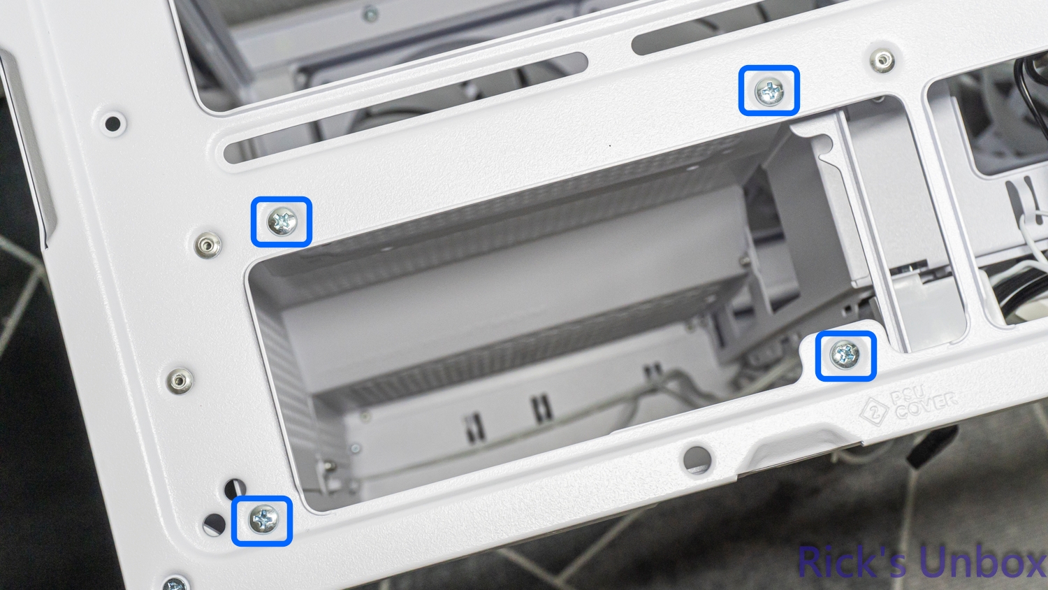

由於電源艙移到角落,因此MONTECH是將安裝角度轉換成電源模組線材的出線方向為向下;頂部則有設置一個電源安裝支架,需要先將下圖藍框的4個螺絲轉開,將電源安裝支架取下來才能安裝。
另外電源安裝支架本身也有模組化的設計,除了常規的ATX電源之外,MONTECH也考慮到了使用SFX小電源的玩家,因此在垂直的角度上增加了可安裝SFX電源的鎖孔,玩家不用受限於一定要安裝ATX電源,細節設計加分。
右上角還有一個檔板,如果要安裝主機板上半部的線材,就需要先將檔板拆下來才能進行組裝。

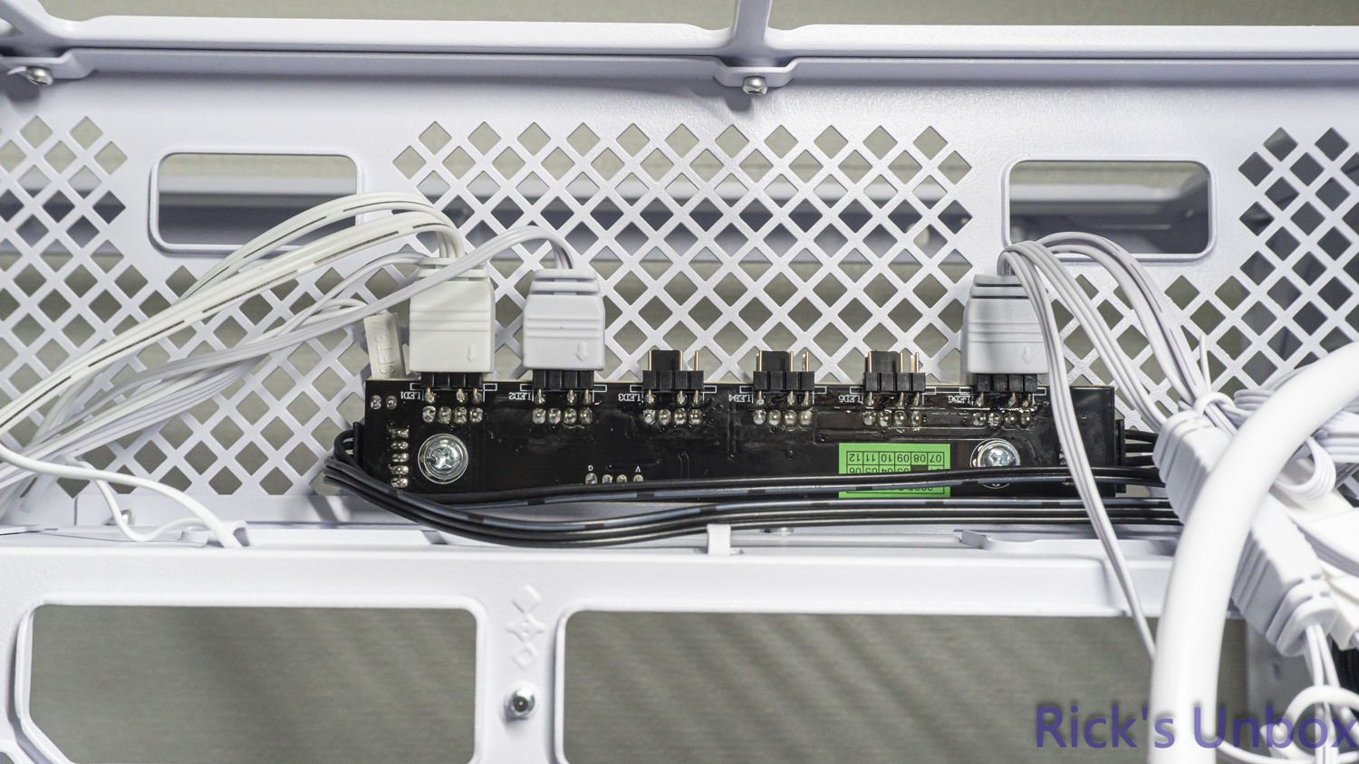

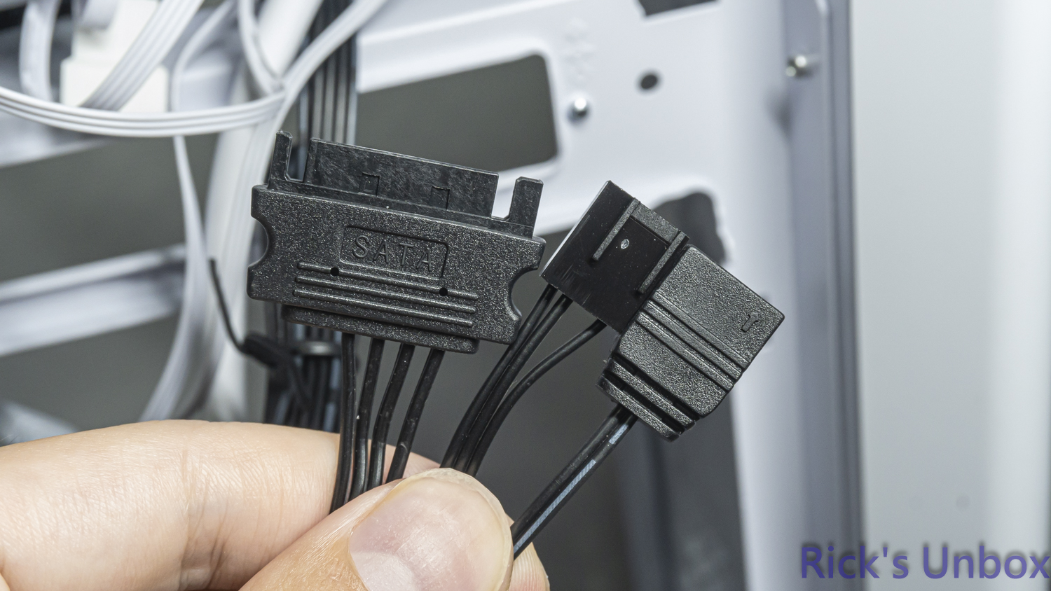

檔板除了提供遮線的功能之外,將檔板拆下來之後,就會發現MONTECH在這塊空間塞入了一個風扇轉速和ARGB燈光控制器,總共有6個插槽可以使用,並且可透過機殼前方的按鈕進行模式轉換,看是要跟主機板同步還是自行運作。
風扇控制器最後整合成一個供電用的SATA線、一條PWM轉速控制線和一條5V 3-PIN ARGB燈光控制線,能大幅減少需要接到主機板的線材。
除了左側檔板能安裝硬碟之外,MONTECH也最大化空間利用,在主機板CPU安裝位置的後方還有設計一個硬碟支架,可以安裝2個2.5吋SATA SSD或是1個3.5吋HDD,上方也有針對兩種硬碟的鎖孔提供編號,讓玩家安裝可以更快速。

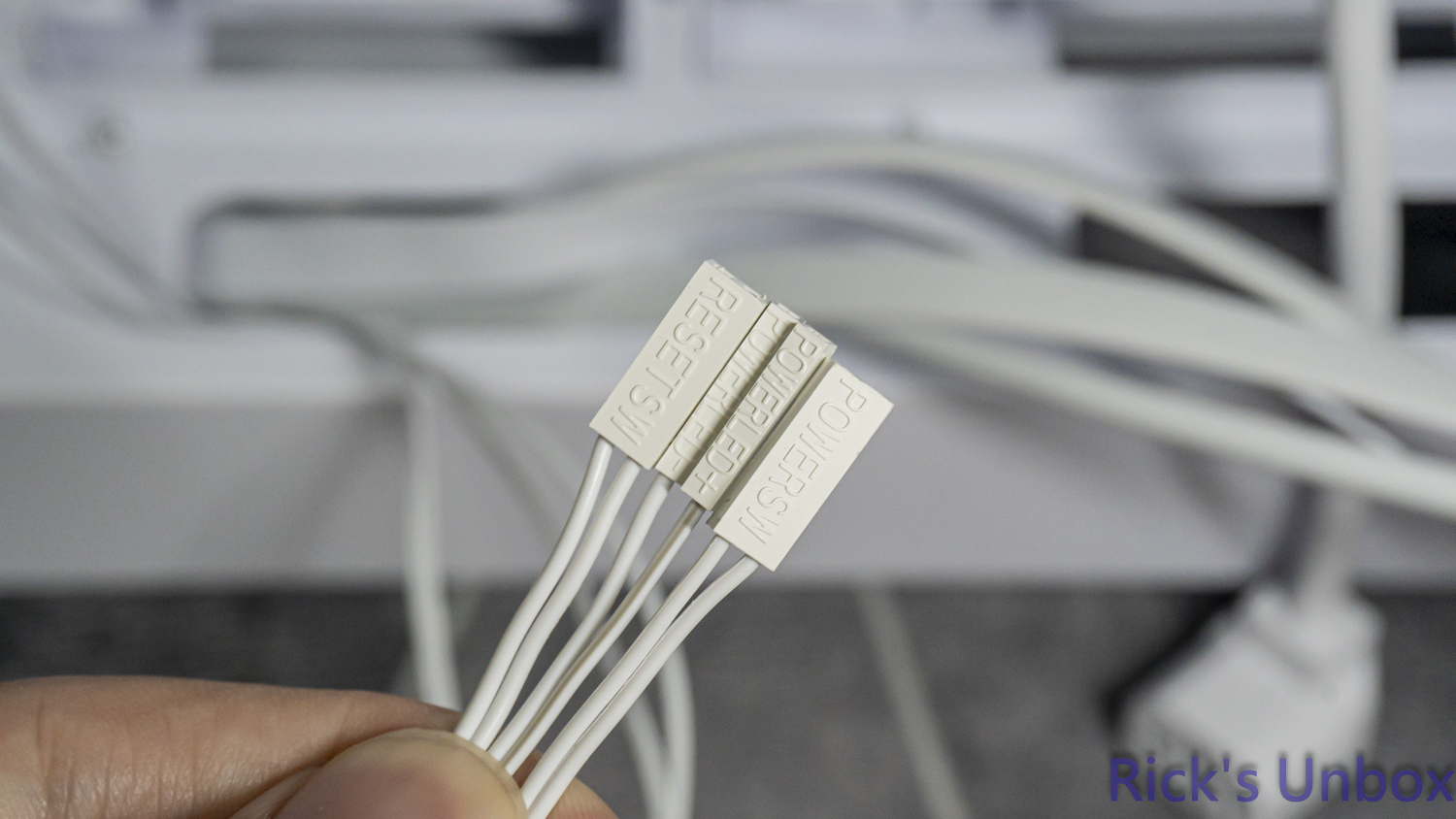

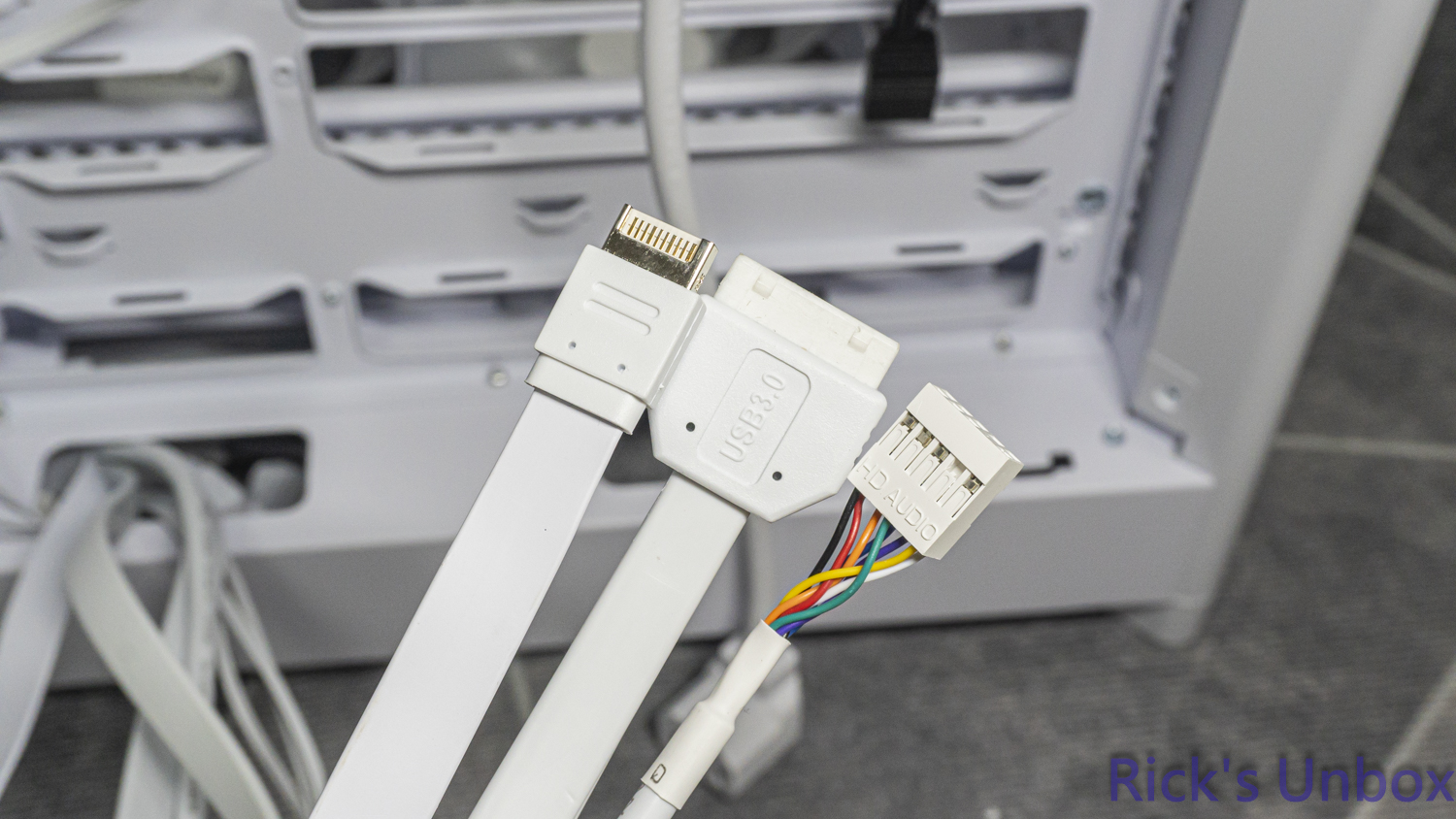

機殼前方的F_PANEL按鍵針腳有電源按鍵、電源按鍵LED燈以及一個RESET,而RESETPIN腳主要是提供前面介紹的風扇控制器模式切換使用,玩家當然也可以確定好控制器的燈效模式後,轉換成插在主機板右下角的重開機鍵使用。
機殼前板I/O線材部分則有一條音源線、一條USB 3.0 Type-A以及一條USB Type-C線材,並且跟F_PANEL針腳線材的配色都有跟機殼本身對應到。

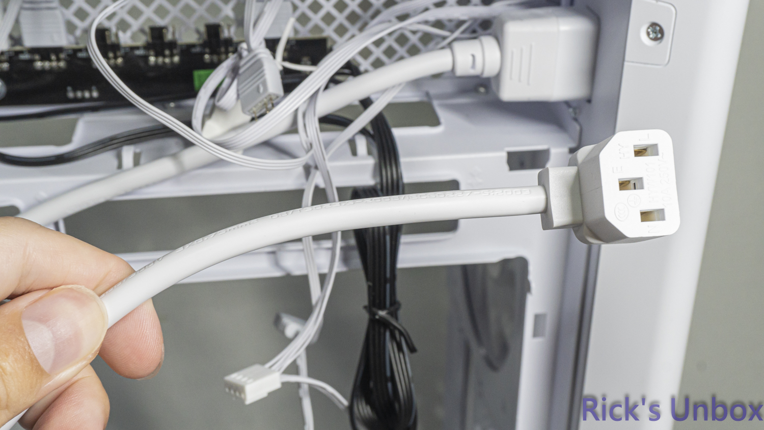

由於電源艙移動到機殼前段,因此MONTECH同樣有附上白色的轉接頭延長線,將電源插座延伸到後方,這樣玩家就可以直接將交流電線材插在機殼後方的插座上。

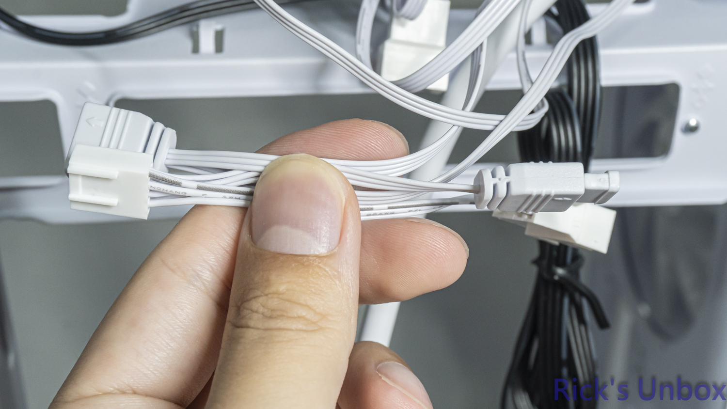

雖然HS01 PRO本身有安裝一個風扇集線器,不過5顆GF120 V2 ARGB風扇的PWM轉速線和5V 3-PIN ARGB線材都還是有提供一公一母的設計,鄰近的風扇可以先短串接,然後在連接到集線器,最大程度的利用集線器的數量。

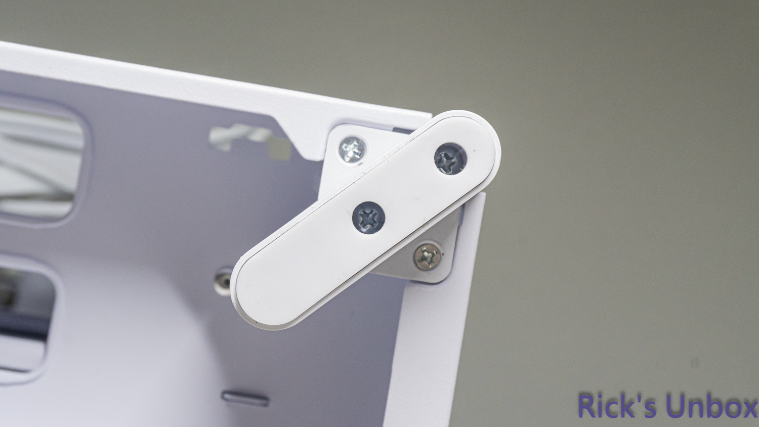

接著在安裝到另一邊的對應位置,磁吸上去後再用螺絲固定住就完成顛倒的安裝了,相當快速且方便,剩下的就是風扇的風向安排,這就看玩家要怎麼去組裝了~~

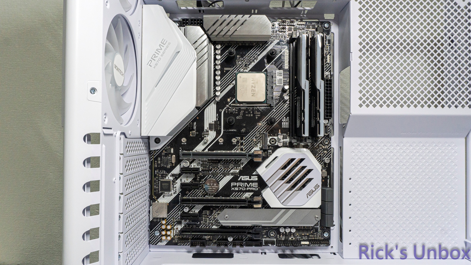

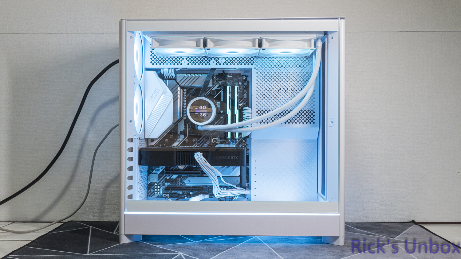

本次就先以常規的正向安裝來展史,本次安裝的是ATX主機板,安裝上去後會完全貼齊,另外因為後方風扇有往後推,因此不會遮住主機板左上角的LOGO。

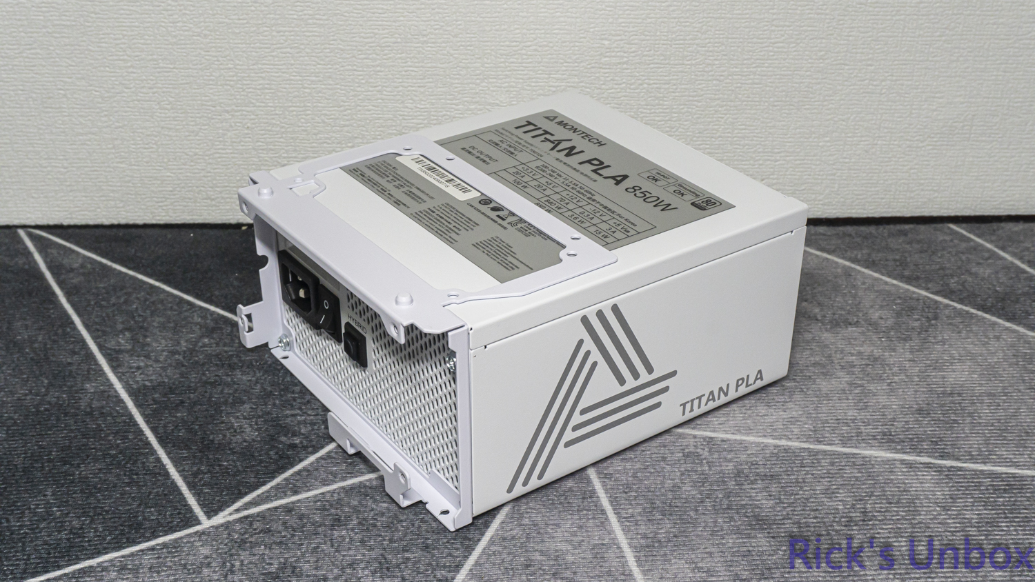

接著安裝電源,本次搭配安裝的是同樣來自MONTECH的TITAN PLA 850W,這顆電源本身是ATX規格,因此是安裝在對應ATX電源的鎖孔,這樣SFX電源安裝的鎖孔則會貼在電源旁邊。
接著將電源跟支架安裝回去前,筆者建議先將電源延長線安裝好再裝回去,安裝順序上會比較順暢且簡單。
這邊就放上安裝電源之後的示意圖,這樣讀者應該就能夠更容易了解前面的說明了~~

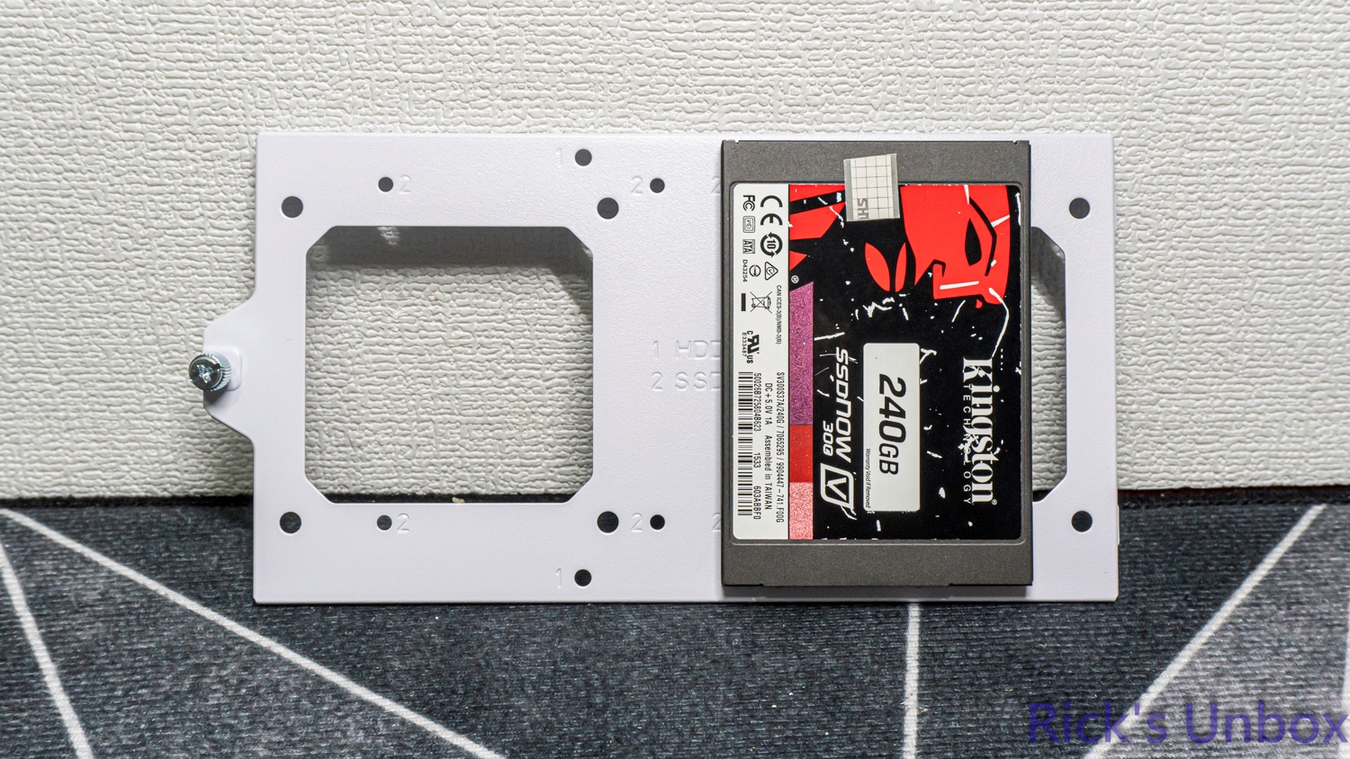

接著是電源艙擋板下方的硬碟安裝盤,這邊就展示SATA SSD和HDD各安裝一個的示意圖給讀者參考。
另一個硬碟安裝區則是主機板後方的支架,這邊就安裝一個SATA SSD的展示圖給讀者參考~~

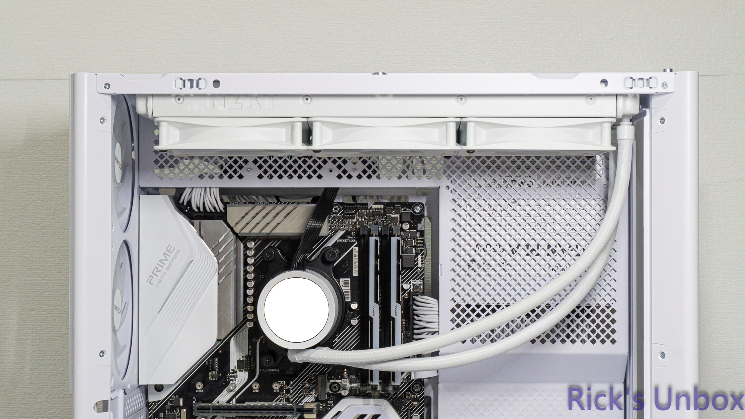

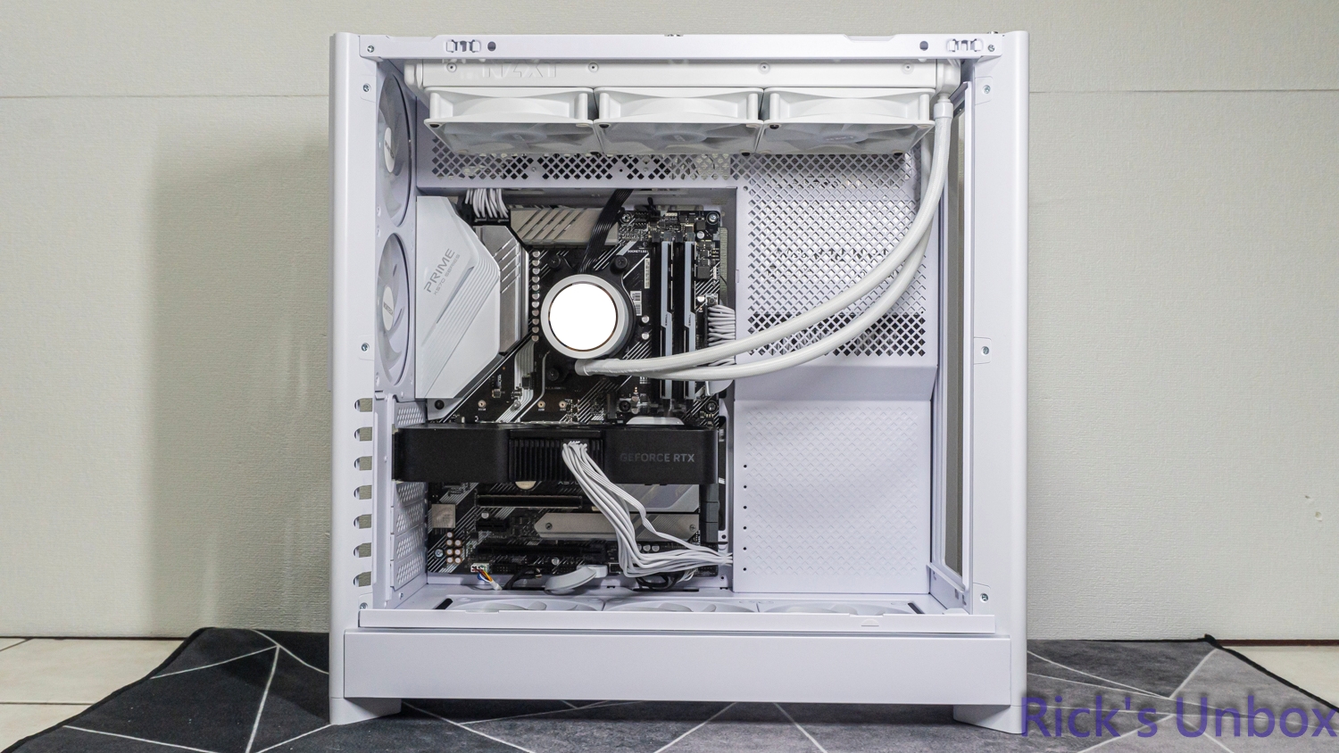

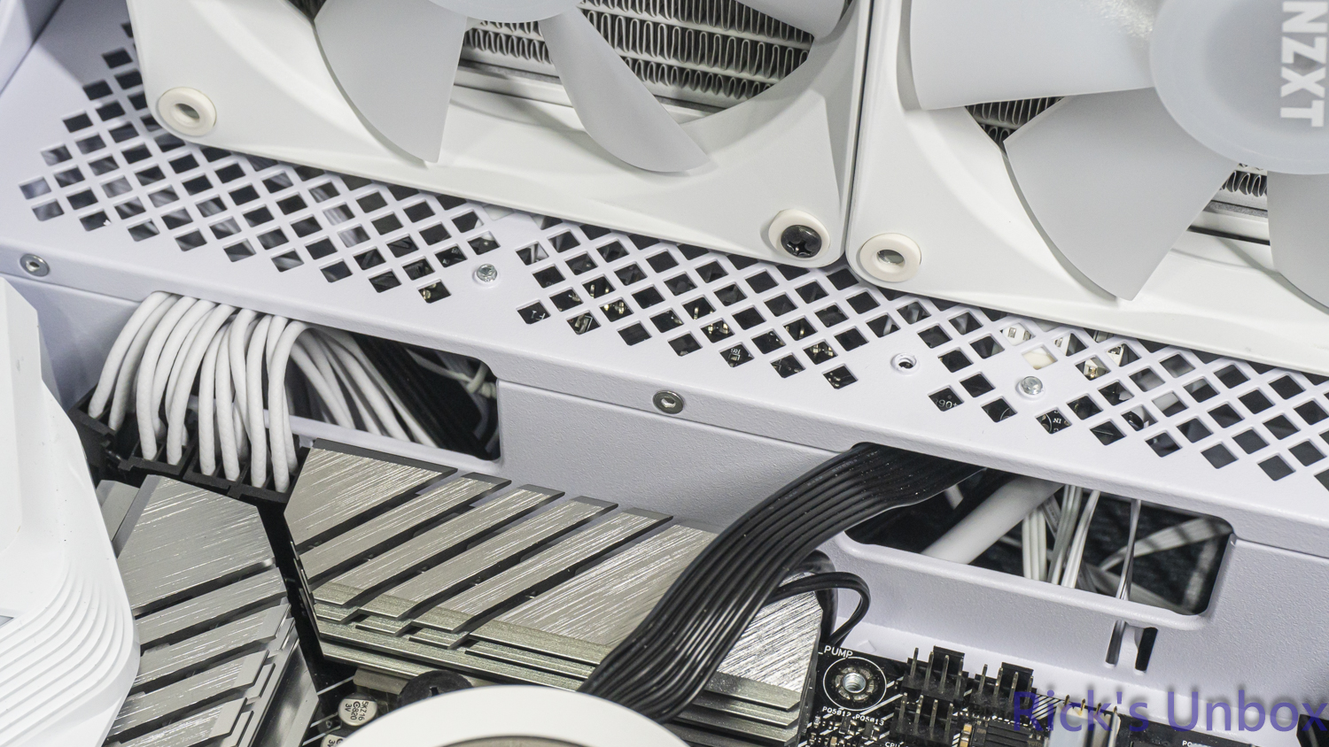

接著是安裝水冷,這次HS系列機殼都可以支援360 mm的水冷,本次安裝的是常規長度跟厚度的NZXT KRAKEN 360水冷,因為後方的風扇有往後挪動,因此也不會有任何空間上的衝突。
唯一需要注意的地方是,由於頂部的後方要塞下風扇集線器,因此水冷的側邊會完全貼平這個外凸的邊框,如果玩家的水冷排本身寬度較寬,那麼就有可能會無法安裝,需要多加注意;另外CPU 8-PIN供電線可以從下方的孔洞走出來,不會跟水冷風扇有衝突。
HS系列機殼有提供PCIe插槽模組化的設計,這邊就放上改成直立顯卡的示意圖給大家參考~

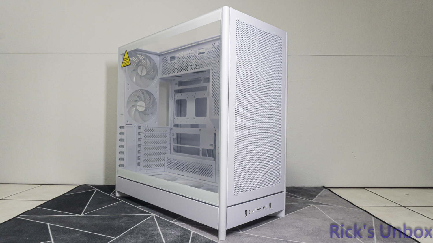

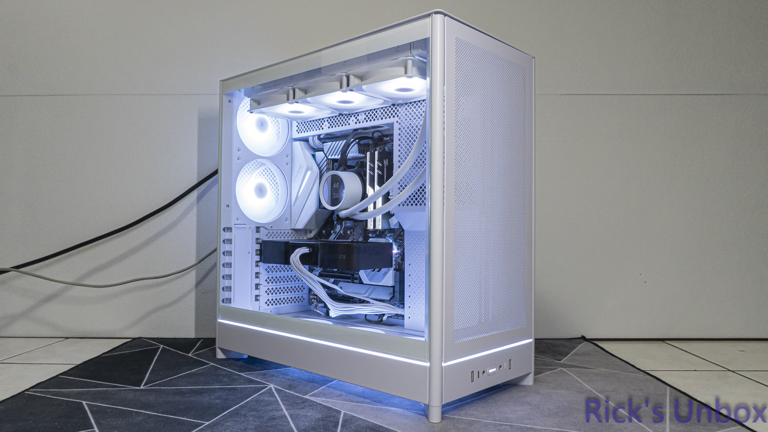

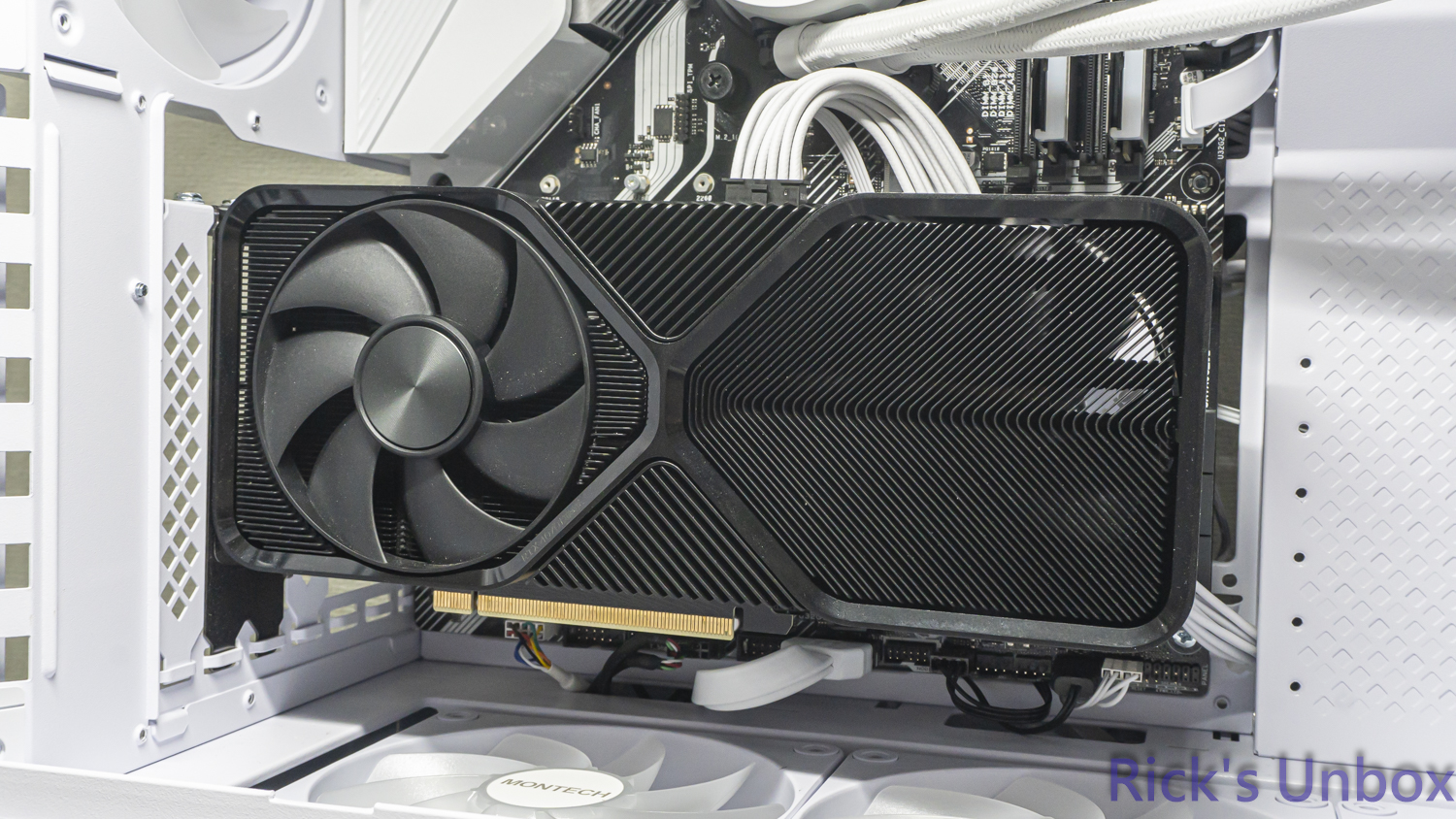

最後就放上全部都安裝好的正面視角圖,考量到不是所有玩家都會購買顯卡延長線,因此筆者這次就維持一般橫插的設計,另外前面也沒有額外加裝風扇。
背面部分,HS01 PRO給的空間相當足夠,只要稍微簡單劃分一樣,然後用擋板遮住,就一切眼不見為淨了。

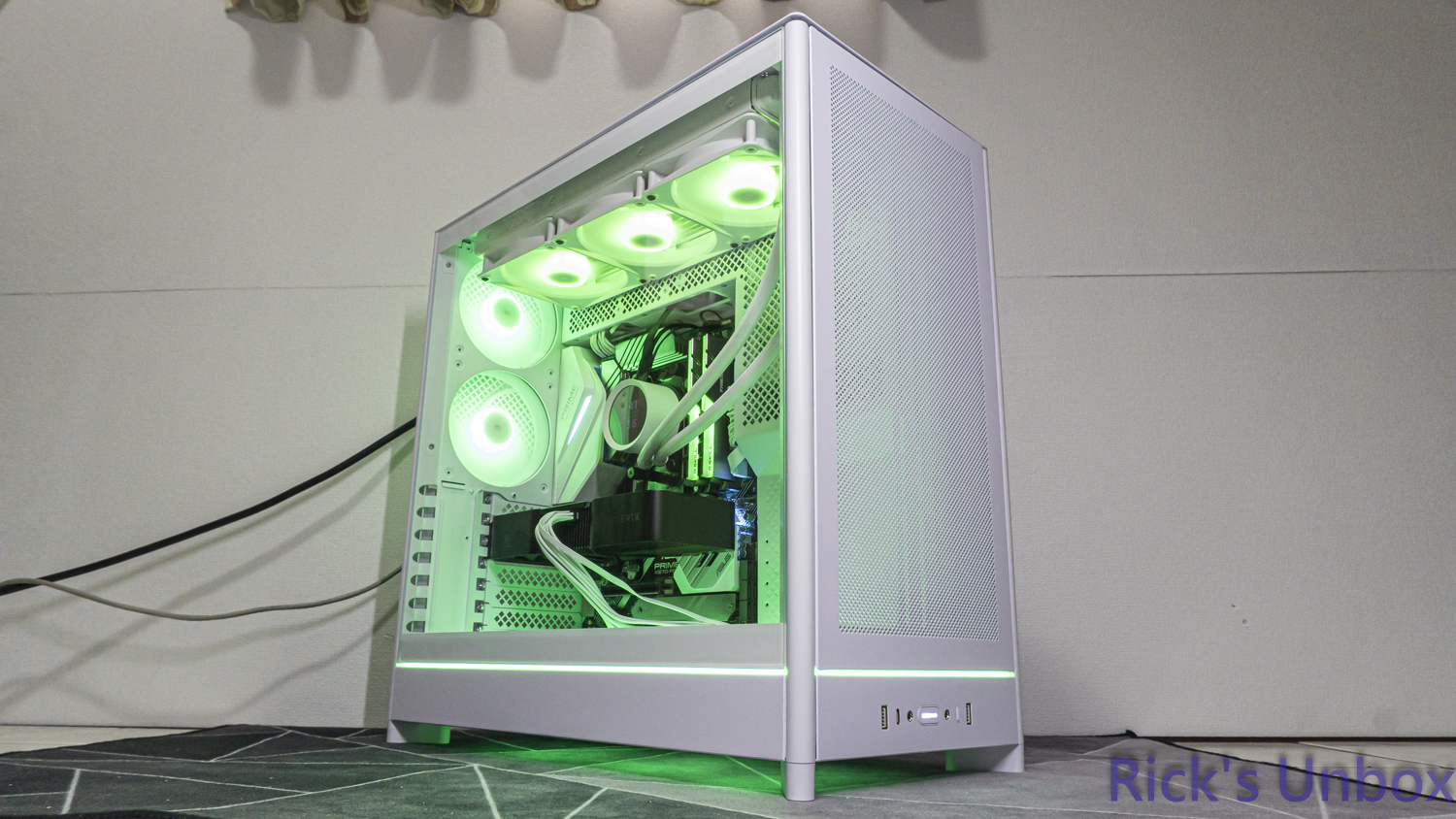

開機後,HS01 RPO機殼底部的周圍還有一圈RGB燈條,並且同樣可透過集線器的RGB模式進行切換或是跟主機板同步。

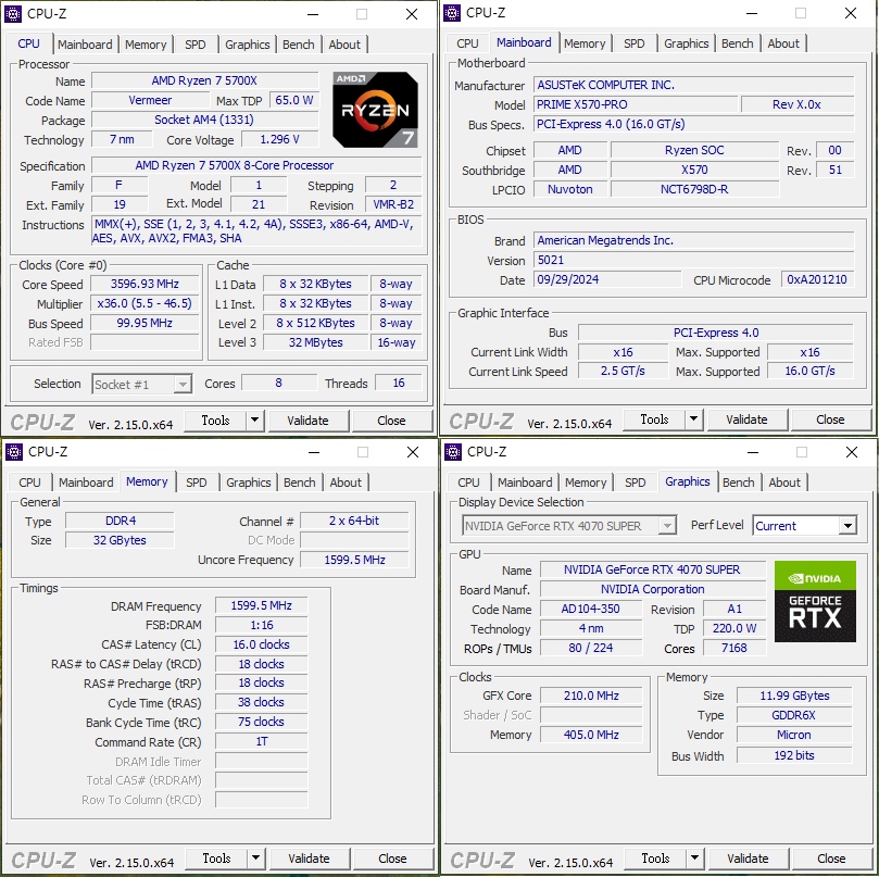

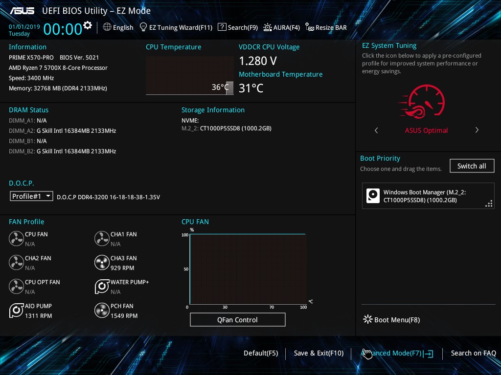

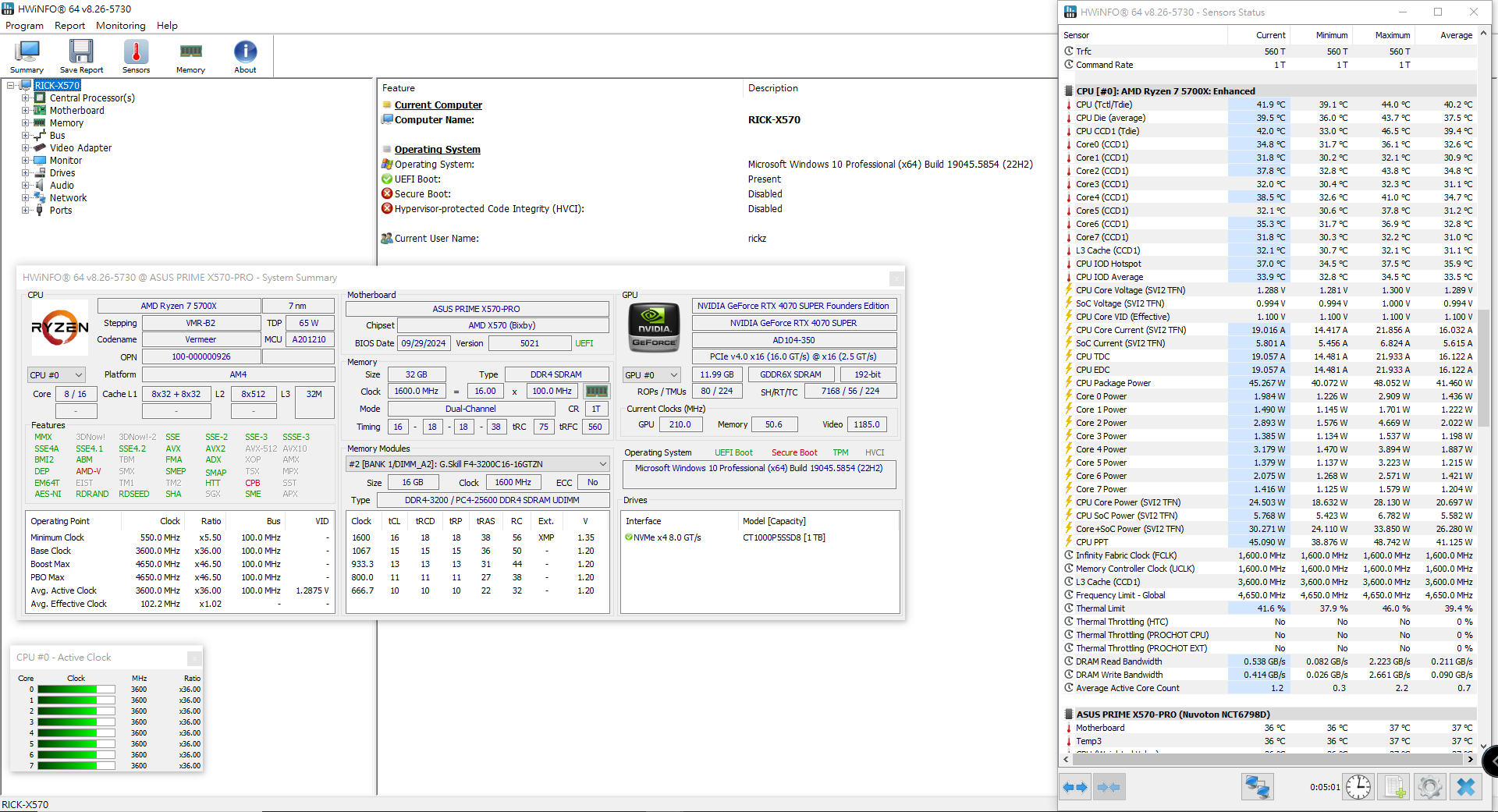

一樣先放上BIOS的截圖,本次測試更新到目前最新的5021版,並且開啟華碩自家的CPU AI超頻與記憶體XMP。
接著是CPU-Z的截圖驗明正身。

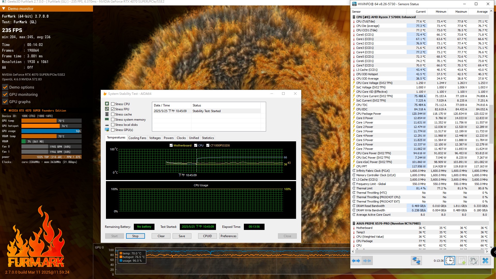

在一般待機情況下,R7-5700X的PACKAGE平均功耗41.4 w,CPU(Tctl/Tdie)平均溫度40.2度;4070 SUPER的平均功耗8.9 w,溫度則為36.4度。

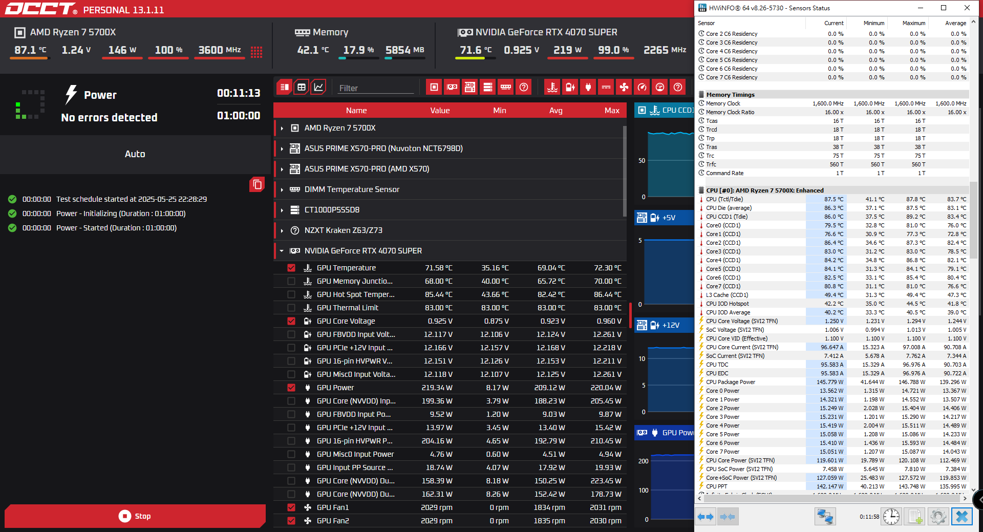

首先是OCCT的電源穩定性測試燒機10分鐘,R7-5700X的PACKAGE平均功耗139.2 w,溫度平均83.7度;4070 SUPER的平均功耗219 w,溫度則為72.3度。
接著是Furmark與AIDA64 FPU雙烤測試, R7-5700X的PACKAGE平均功耗120 w,平均溫度為77.1度;4070 SUPER平均功耗為218.7 w,平均溫度則是70度。

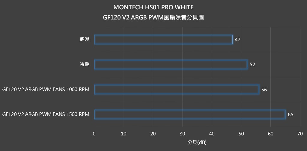

最後是噪音測試,這次就主要針對只有HS01 PRO機殼原廠預先安裝的5顆GF120 V2 ARGB PWM風扇在不同轉速下的測試,並且讓水冷風扇盡可能的在低轉速模式避免影響測試;在底噪為47 dB的情況下,正常待機並且所有風扇在一般低轉速下僅小幅度提升到52 dB,如果將5顆風扇調到1000 RPM(水冷風扇為最低轉速)來模擬遊戲狀況下,噪音同樣小幅提升到56 dB;如果將風扇調整到接近極限的1500 RPM下,則會提升到65 dB;在戴上耳機玩遊戲的情況下,基本上聽不太到風噪聲。

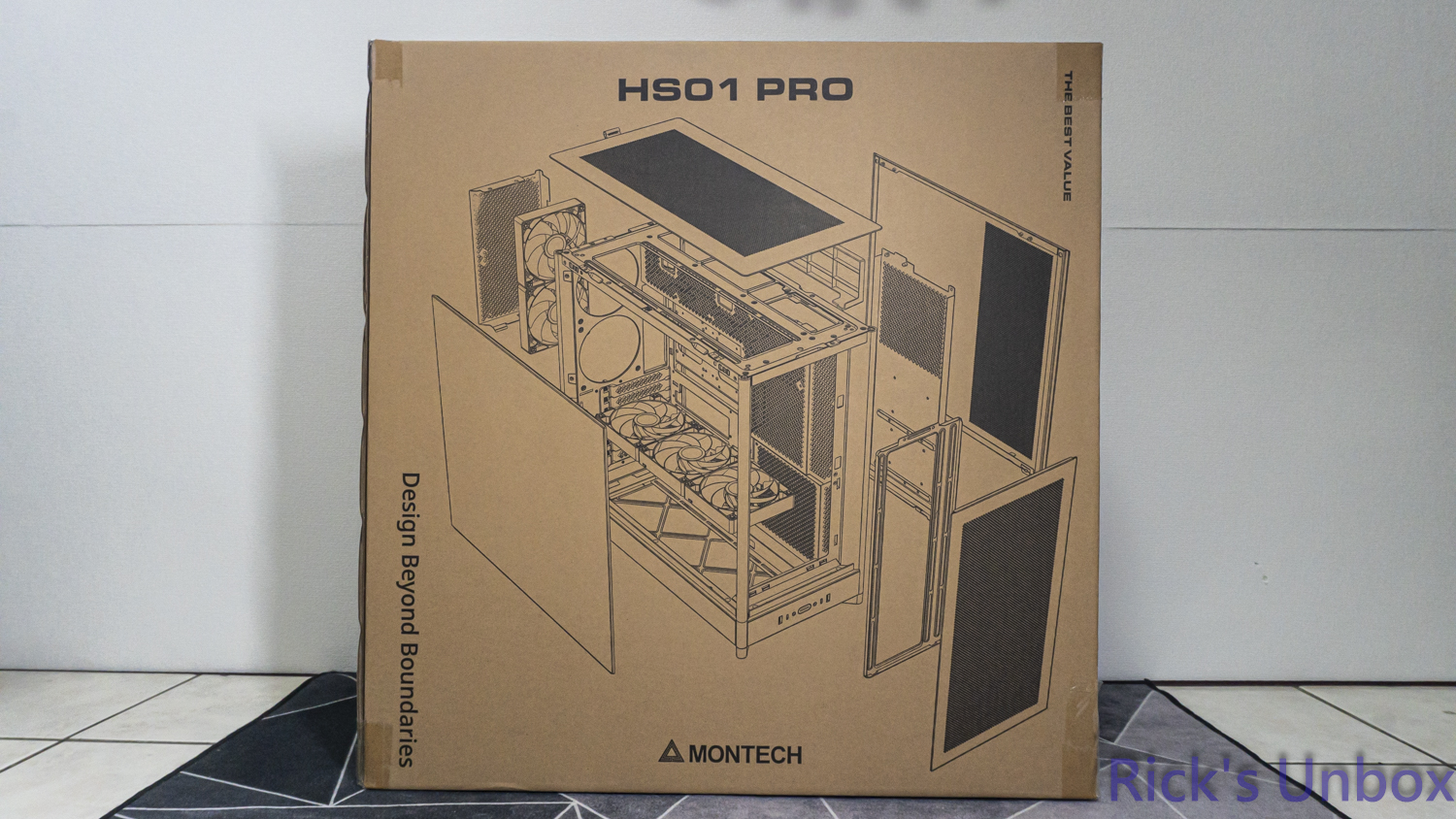

同樣從包裝箱開始看起,正面簡單印上了HS01 PRO的側面形象圖,上方有粗體型號字樣,下方有MONTECH的LOGO商標,左下角有印上DESIGN BEYOND BOUNDARIES(超越界限的設計)的標語,右上角則有THE BEST VALUE(最好的品質)的標語,能明顯感覺出MONTECH對於這次HS01和HS02系列機殼的信心。
另一面則是放上了HS01 PRO的機殼爆炸示意圖,能讓玩家先初步了解這咖機殼的架構,以利於後續安裝。

接著就進入HS01 PRO的組裝展示階段,前面有介紹到,這咖機殼其中一個特色就是可以顛倒安裝,並且程序也非常簡單;4個角落的角柱皆為可拆式設計,在內側有兩個螺絲,將其轉開之後就可以把角柱拆下來。
接著是CPU-Z的截圖驗明正身。
