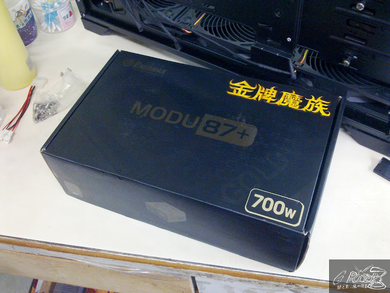

這次要裝在四號機的PSU是這個~
(保銳金牌魔族700W,實際性能可參考狼大的開箱)
之後再來慢慢補齊測試PSU的工具...;rr;
(背面介紹~)
盒內物一覽
相當多的模組化線材...
主電源24Pin、CPU 8Pin& 4+4Pin不屬於模組化範圍
PCI-E線材>>PCI-E 6+2pin*2兩條,共4個PCI-E 6+2Pin
周邊裝置接頭線材>>共提供8個SATA、8個大4Pin、1個小4Pin
據說這個可以放沒有用到的線在裡面~~
