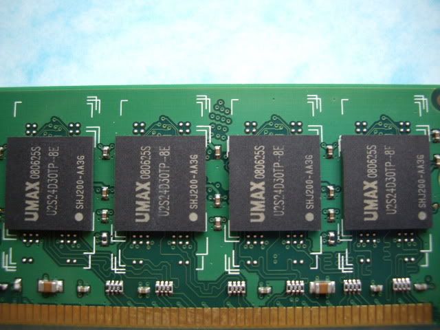

來看記憶體顆粒,不知AA3G是否有再細分,可能有體質特優的:

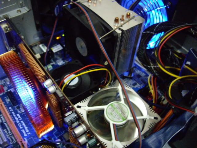

上機圖,依然是零亂的裝置:

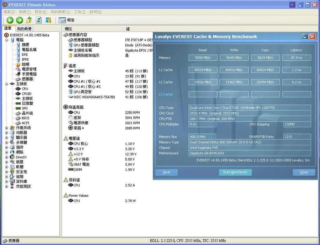

先跑個預設值DDR2 800

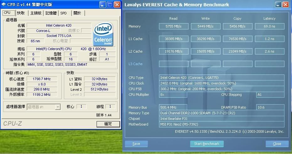

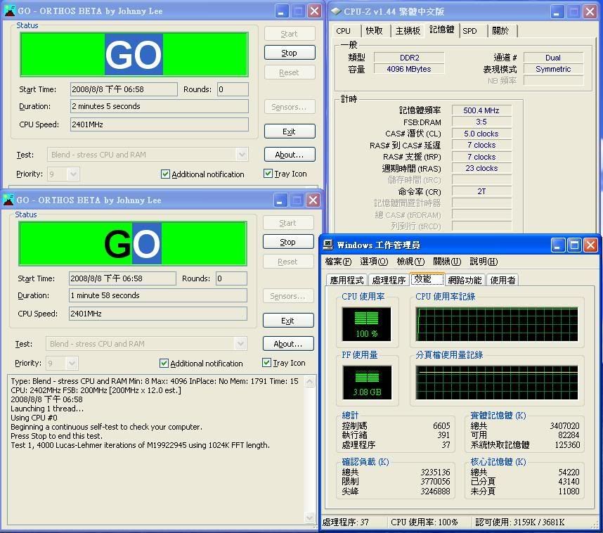

把那兩條拿到MSI P31 NEO2上跑,
在這塊主機板上是可以跑900的,
只是FSB沒設很高,所以數字也不是很漂亮:

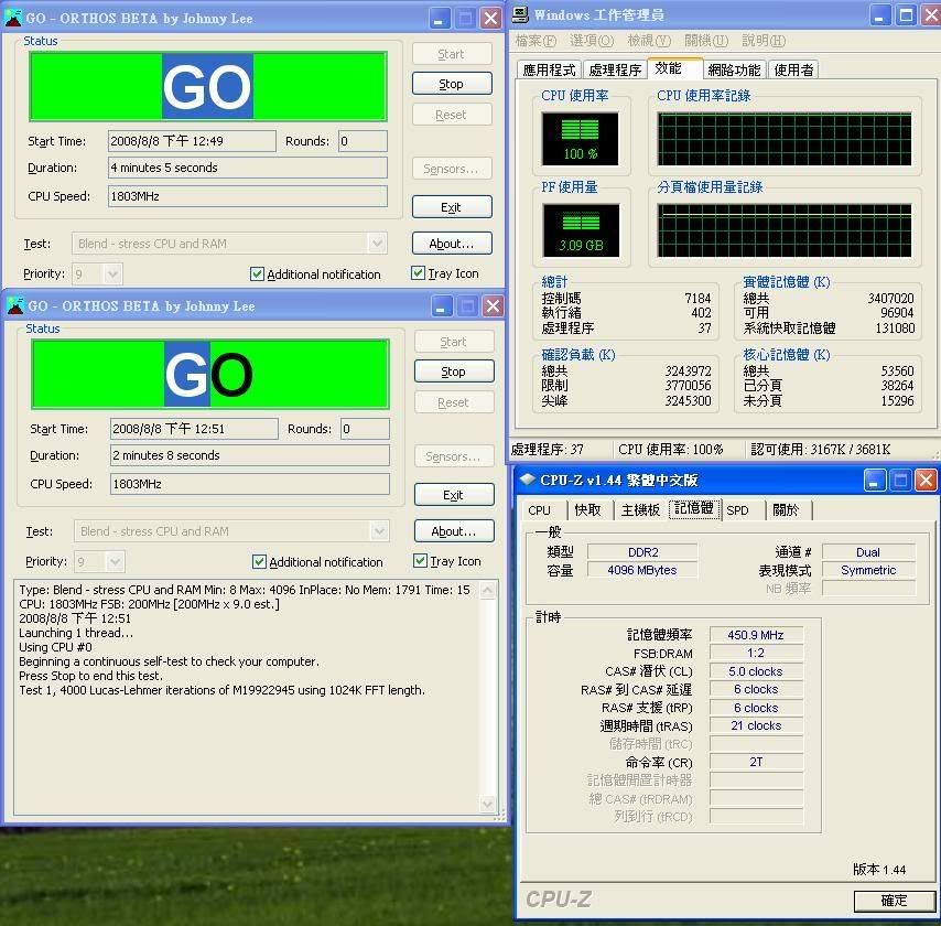

隨意燒:反正也對它不抱期望了,
雖然這樣,但它真的可以跑900…
55518-48-121212 試試
我猜大概到490-480 1:1

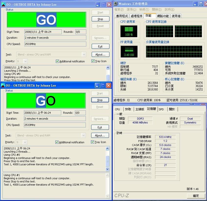

前陣子賣給人一對威剛2G*2 AA3G
我自己測過在DFI P35-T2R上1100,1000大概1.9V不到
買家收到上不了1000退回,我在技嘉P45再試一次,1.84V就可1000開機
同時間也再測了另外2對AA3G和PA3G
1.84V也可1066開機(用DFI P35-T2R也可上1000以上)
但.........後面那兩對在P5K PRO上卻連上1000都有問題
這大概跟我之前賣掉那對的買家是一樣情形
只能說...力晶的很怪

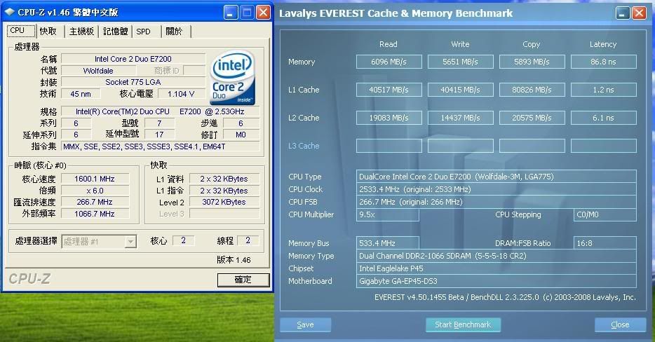

不信技嘉版子這麼差,就將BIOS升成F7版,
再試試,給它跑1066…還將參數調成5-5-5-18
終於可進入XP,使用也還OK:
但是燒機這次就不如意了:
燒個十幾秒就跳開了…
大概這對記憶體也差不多到極限了吧!

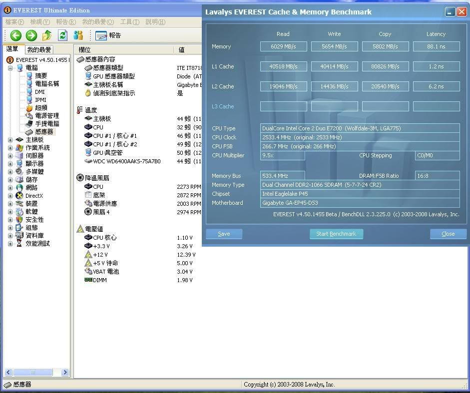

真奇怪的記憶體,
只要電壓加到2.1V以上,就不給開機了…
所以一直都只能設2.0 V左右,
參數設5-7-7-24跑1066還可以啦!
