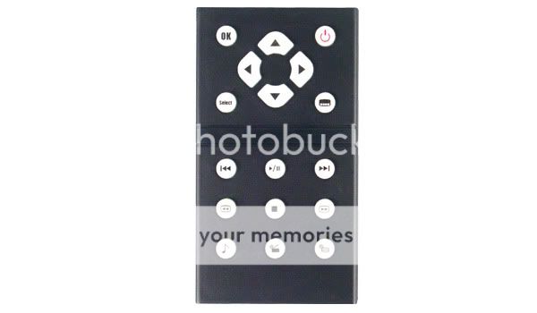

主角是很像遙控器的塑膠盒和三顆數位電表頭
挖洞好安裝表頭和讓插座外露

看完覺得好好笑
尤其是第一張照片;tongue;

第一張照片的仁兄很實用
