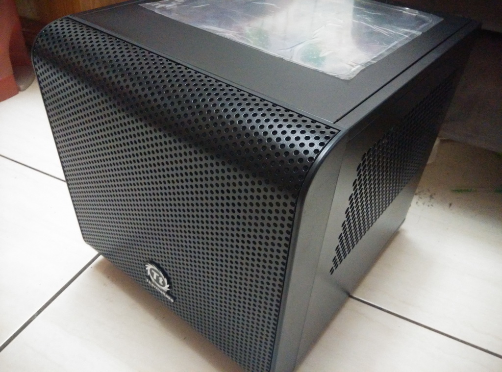

TT的小機殼 CORE V1
紙箱外已經把五面可快拆的特色寫給出來哩...
這對ITX這種小機殼裝機來說.非常的方便!!
外箱上的詳細規格介上

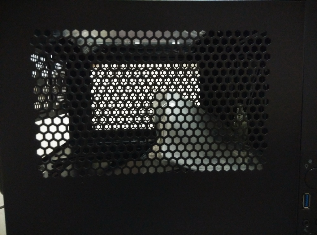

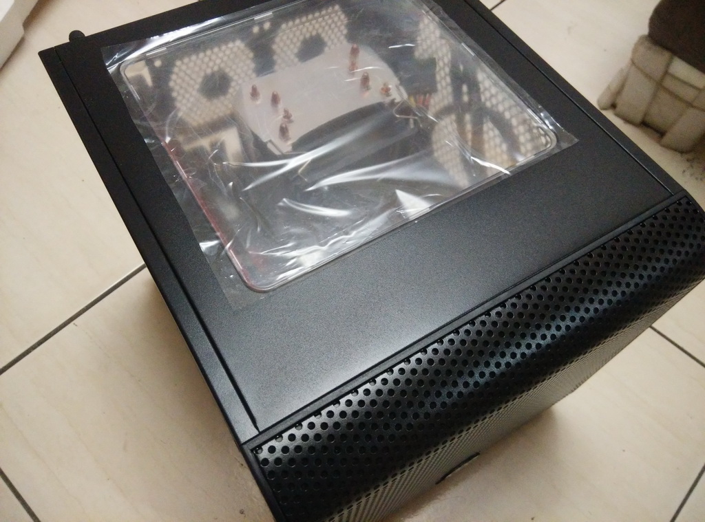

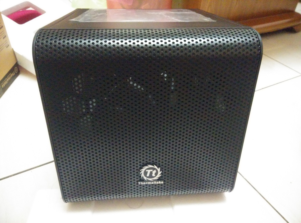

前面板採網孔設計

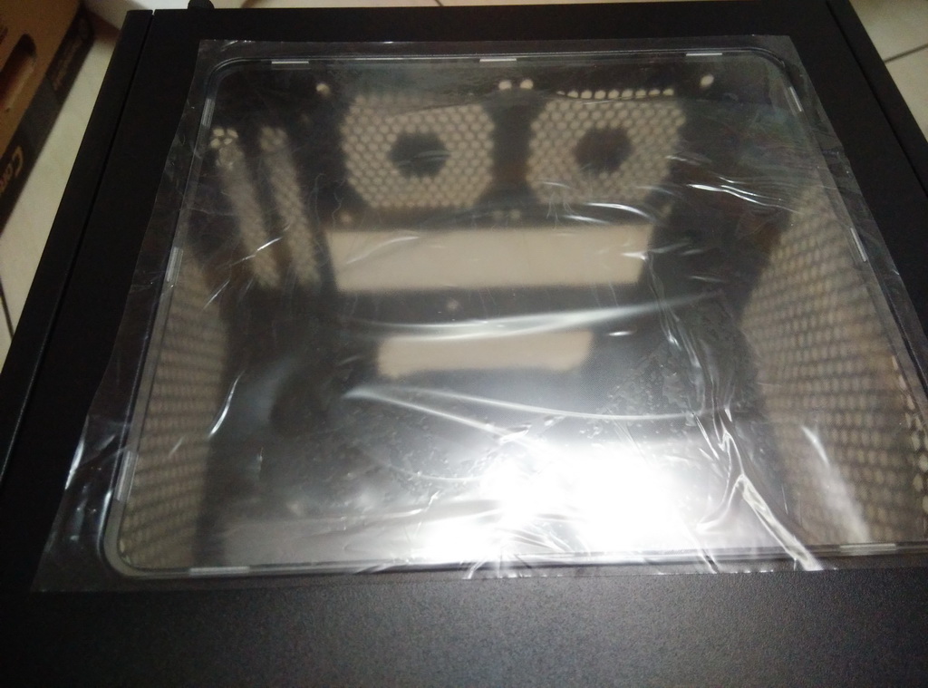

上蓋則是使用透明側蓋
蜂槽網孔洞洞裝!!

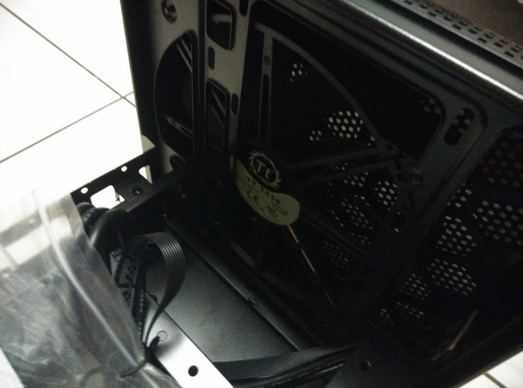

前方出廠已經預裝一組20公分800轉風扇
當然亦可拆下自行改裝成12公分或14公分風扇

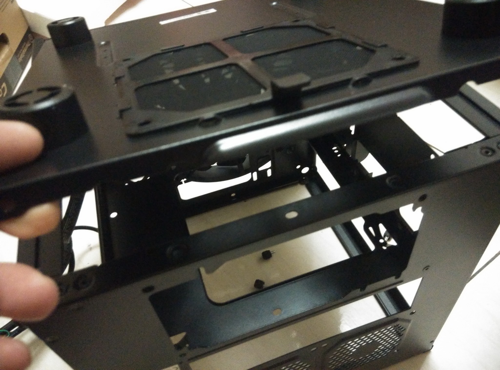

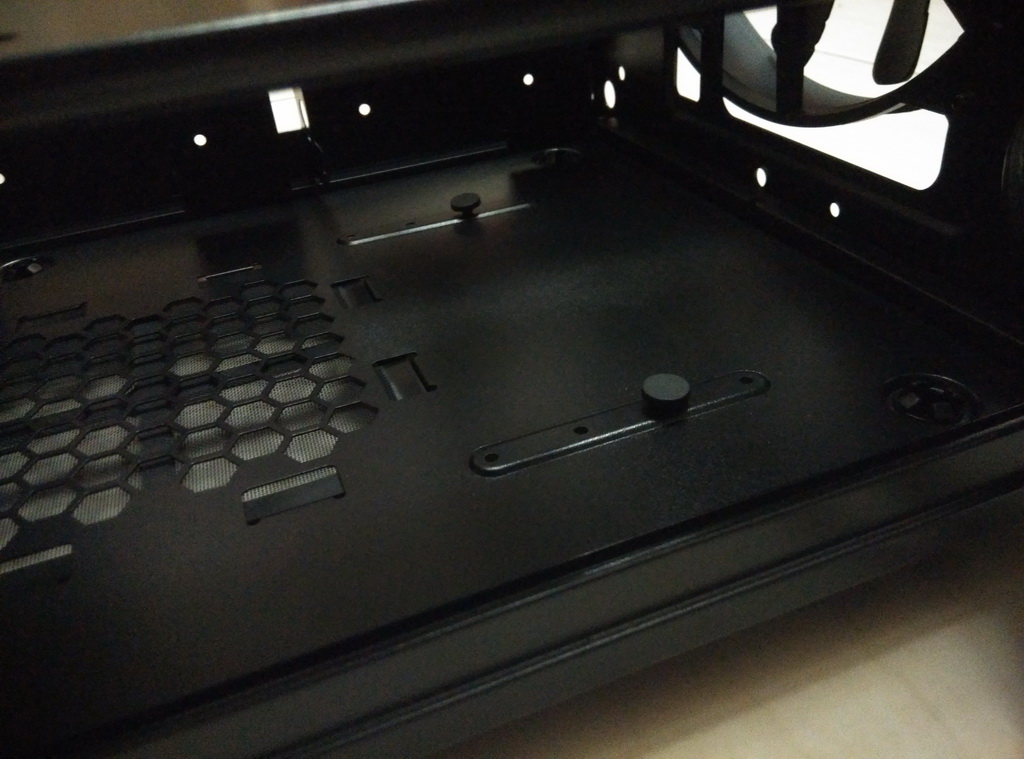

底下放置電源供應器的位置含可調整吸震墊..
底部也可輕鬆拆卸...電源供應器的進風口則有設計快拆濾網

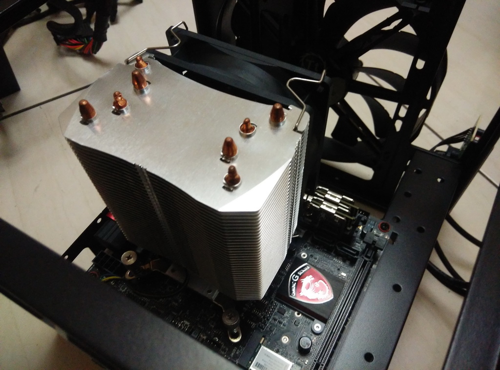

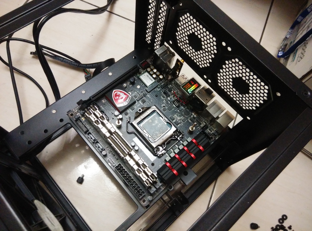

一般ITX機殼的散熱器 都必需先安裝好之後.再裝進機殼內
這款TT CORE V1 則可以主機板置入後.再慢慢整線安裝
主機板先安裝再安裝風扇.雖然會比較難裝..但是可以避開一個大麻煩
我裝過太多ITX機殼.都是先裝好散熱器後.擺主機板進去才發現
那邊要接啥.這邊要弄啥...最後..主機板拆拆裝裝N次才搞定
CORE V1則無此困擾...

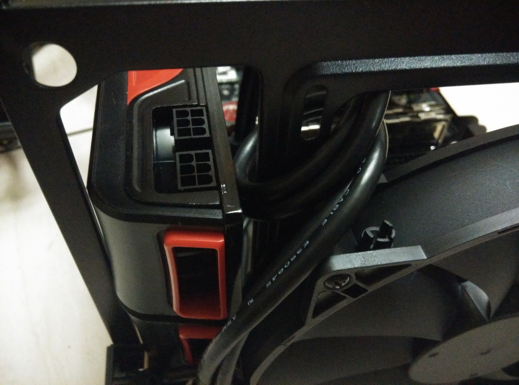

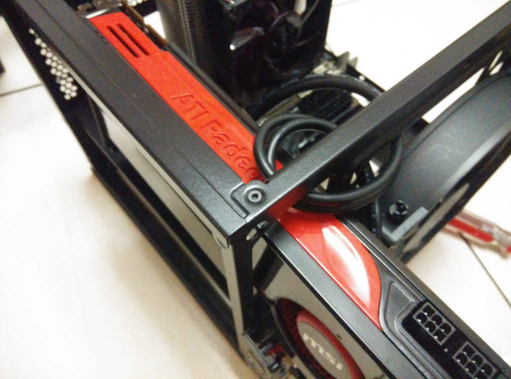

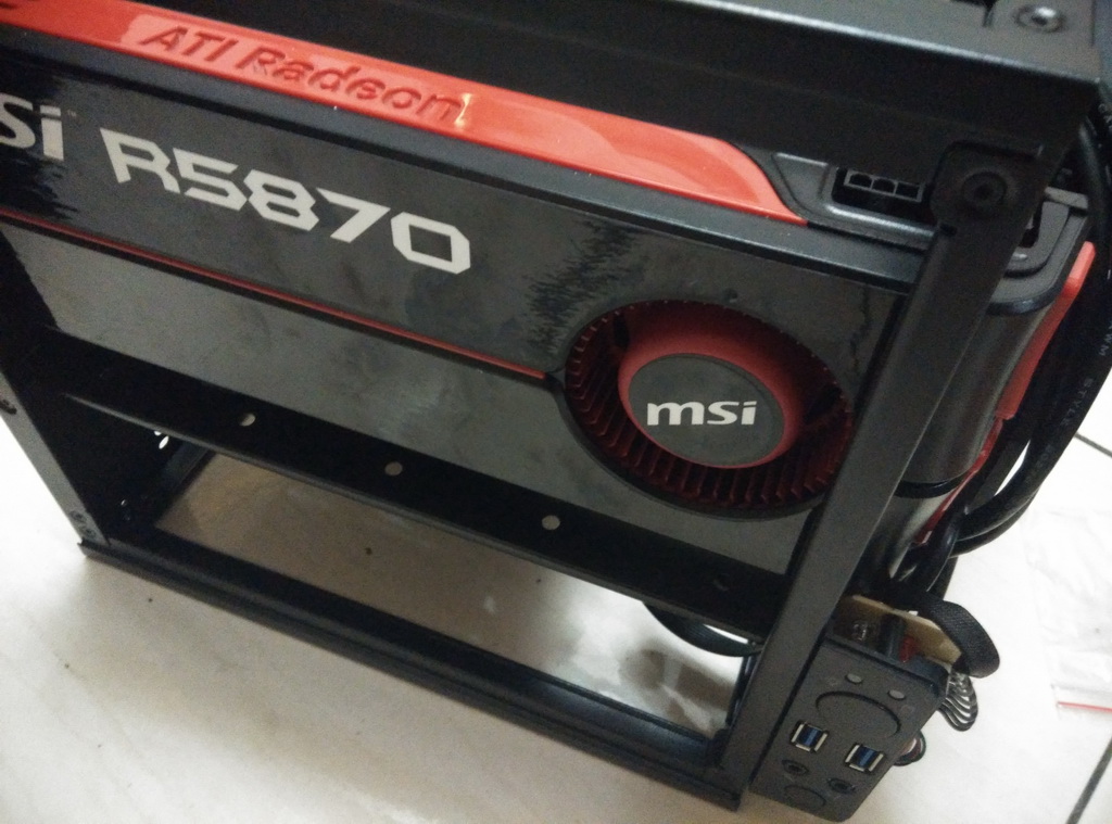

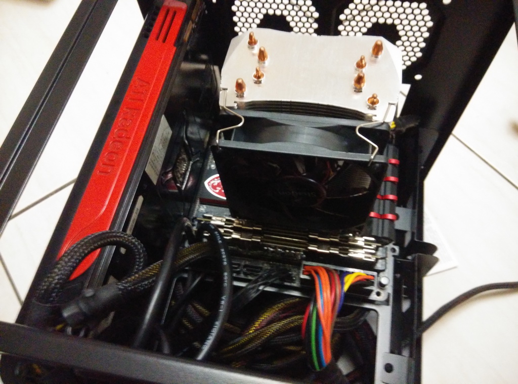

前前前代公板卡R5870出現..@@?
看我幹麻.....這張卡放影片很OK阿...
別懷疑....這咖CORE V1就是吞得下去
你看看......整根都吃進去了
前方離面板至少還有2公分的距離喔!!

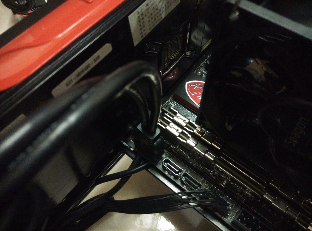

不過整線要稍微改一下走線的地方
主要還是因為我習慣USB 3.0部份 要直直的向上

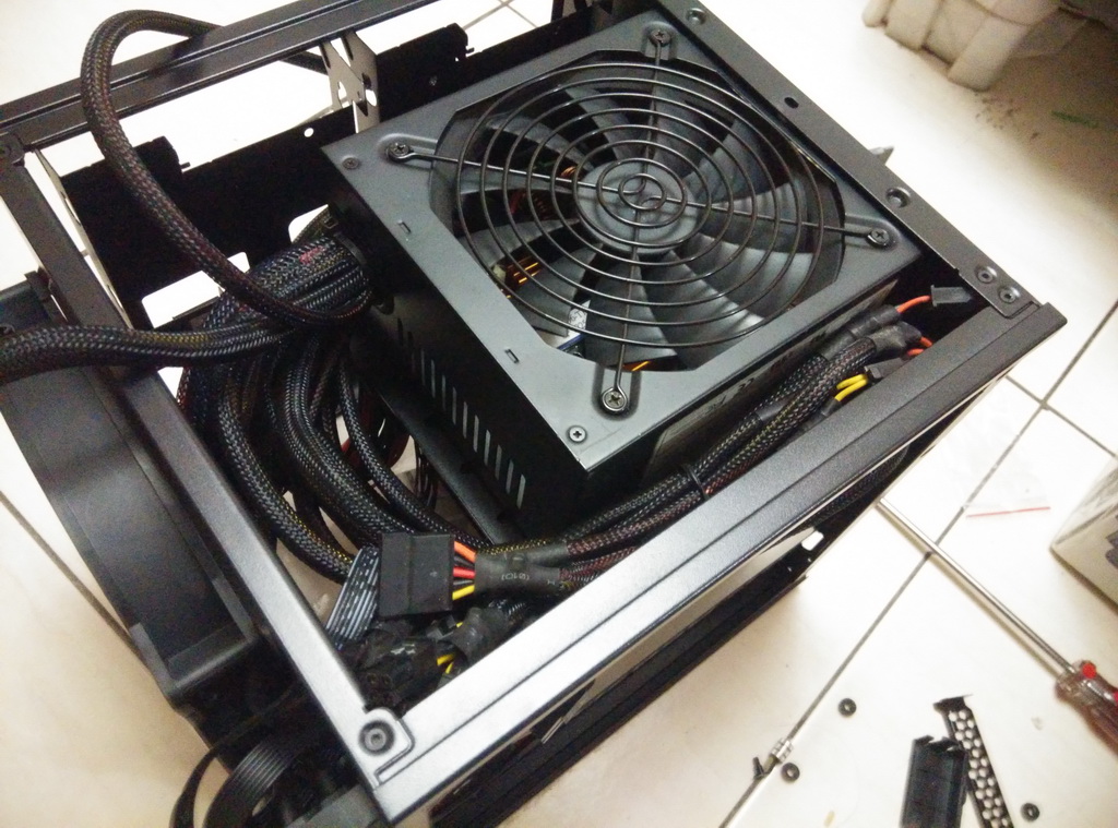

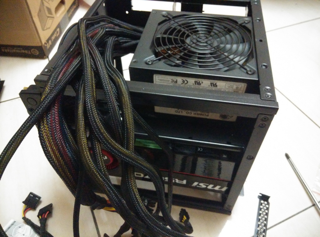

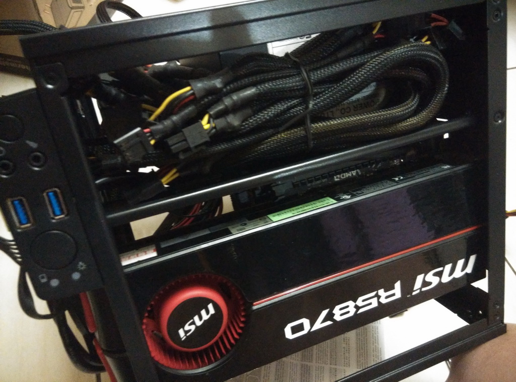

再來...一整個倒轉180度.頭上腳下...這顆1000瓦..準備硬上啦!!
故意不拿模組化的電源供應器..讓大家實際了解電源供應端的吞土量
(不過.......綁線就綁到快吐了 >< )
我塞...我塞....我塞塞塞
嘿嘿~搞定

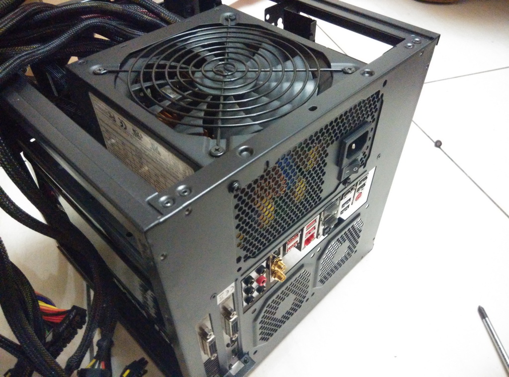

由於CORE V1採上下分層..所以在主機板這層..幾乎不會受到電源供應器層干擾

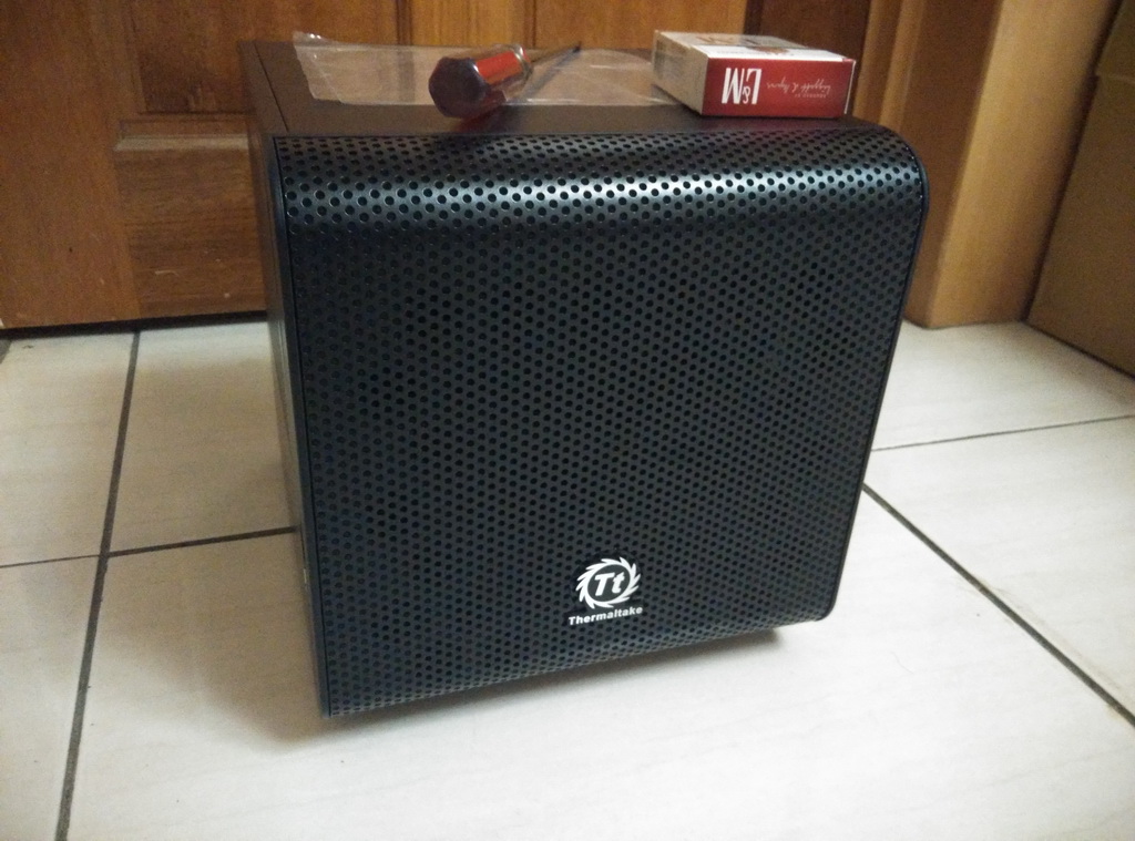

完成圖 ^^
前面板再來一張........
以前寫文章 老是像紙箱外 提供一堆數字..長幾公分.寬幾公分..
基本上很多人對這樣的數字是不會有概念的..
所以....羅賴把奉上...但又覺得不夠...好吧...邊裝邊抽的煙盒也擺上去好了
這樣對這咖 小卻能容大物的機殼的尺寸...比較有大小的概念了吧 ^^
