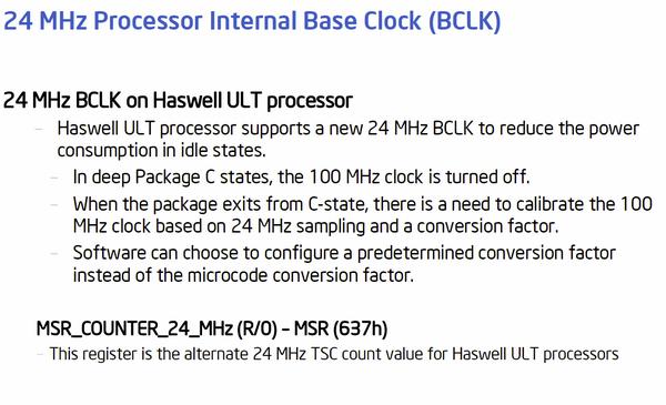

變化之一:新增24MHz外頻
自從Nehalem架構之後,Intel處理器的FSB總線不再,外頻也被成為Base Clock(BCLK),頻率一直是100MHz。而在Haswell為了降低功耗,其ULT版的處理器上BLCK頻率還有一個24MHz級別。
24MHz的BCLK外頻主要用於降低功耗,如果CPU處於C節能狀態,那麼100MHz的BCLK將會關閉轉而使用這個24MHz外頻,此時最低待機頻率只有192MHz。如果進入工作狀態,系統還要有一個100MHz外頻的校正過程從能恢復正常。
此外軟體可以選擇事先確定好的轉換過程而無需微代碼轉換。

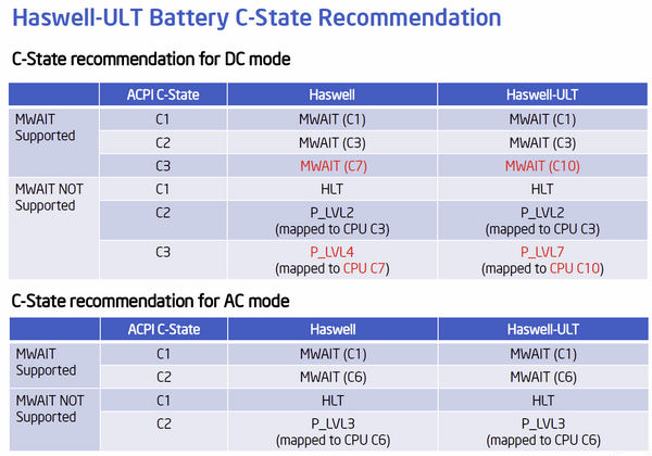

變化之二:C8、C9和C10節能
目前Intel處理器支持的C節能狀態主要是C1-C7,而Haswell架構中還會增加C8、C9和C10等更深度的節能狀態。
C8-C10與之前C7的區別主要在於LLC、SA系統助手、VccIO等電路部分,原先不支持關閉的現在大多可以徹底關閉,原先需要一定電壓的現在只需要很小的電壓。

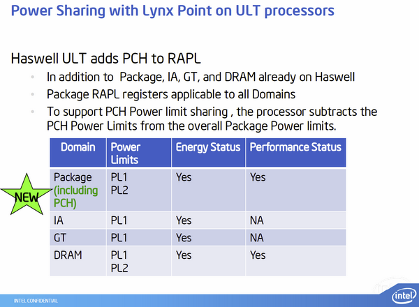

變化之三:處理器與晶片組的功耗共享
在ULT系列中Intel還會將PCH晶片集成到CPU內形成SOC化產品,這一點之前的文章中也介紹過。因此處理器和PCH的熱設計管理及能耗控制也成為一體。

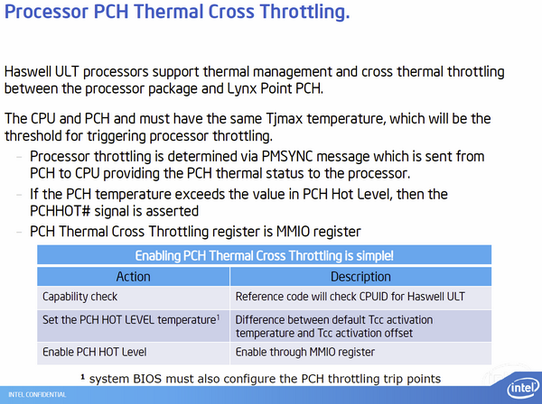

CPU及PCH有同樣的Tjmax最高限制溫度,通過PMSYNC信息將PCH的發熱情況報告給CPU,如果PCH發熱超過了應有的水平,那麼系統將會發出PCHHOT預警信號。

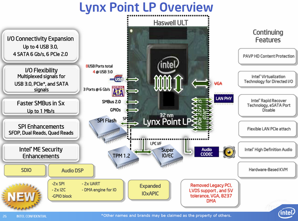

變化之四:Lynx Point LP晶片組
ULT系列處理器將搭配同樣是低功耗設計的Lynx Point LP晶片組,整體規格與之前介紹高的Lynx Point變化不大,但是針對節能也做了不少改進。
首先是Lynx Point LP晶片組的製程升級到了32nm,要知道目前22nm的IVB搭配的7系晶片組還是65nm製程的,Intel如此跨度提升晶片組製程將是為了將節能進行到底。
取消了部分功能,比如超頻、DMI/FDI/PECI總線、8237 DMA控制器以及IDE模式

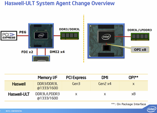

Lynx Point晶片組中不再用DMI總線連接CPU和PCH了,取而代之的是OPI(On Package Interface),另外ULT版也不支持PCI-E 3.0總線。

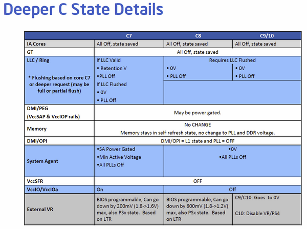

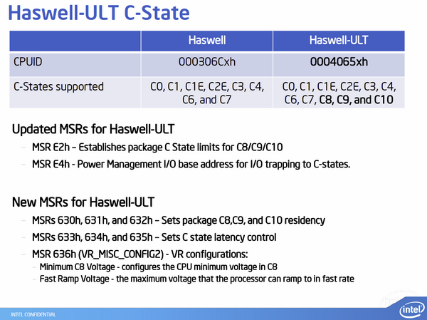

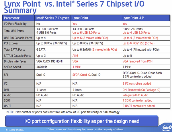

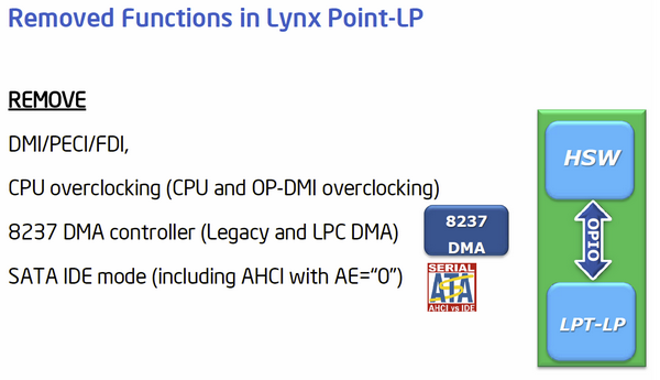

變化之二:C8、C9和C10節能
