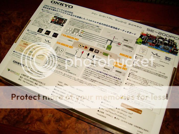

1:正面 看到紙箱 就是強調用料扎實 不馬虎
2:反面 正確說明使用方式 但是都日文"=口=" 還好我大制上了解

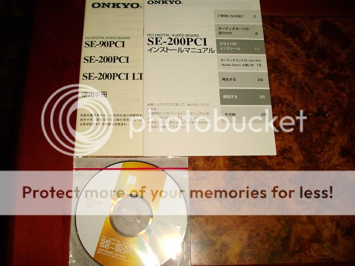

3:說明書x2 驅動光碟(2000.XP驅動)
很好說明書有2本 1本繁體中文 1本日文(在台灣很少人看欸 除非看的懂..)

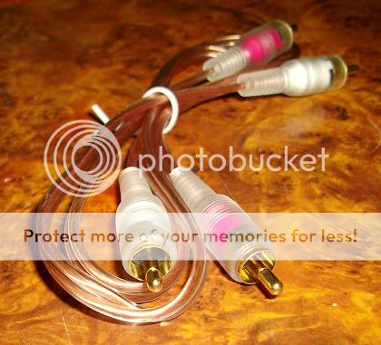

4:鍍金梅花音源接頭 質感是很不錯 但是我看到長度(0.8)當場翻白眼

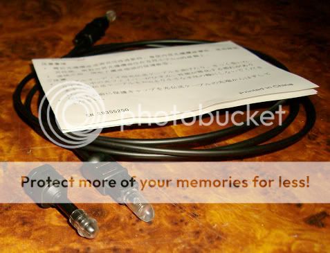

5:光纖線 本人用不到

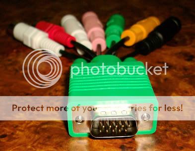

6:複合式轉接線 和第5點一樣

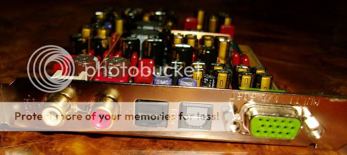

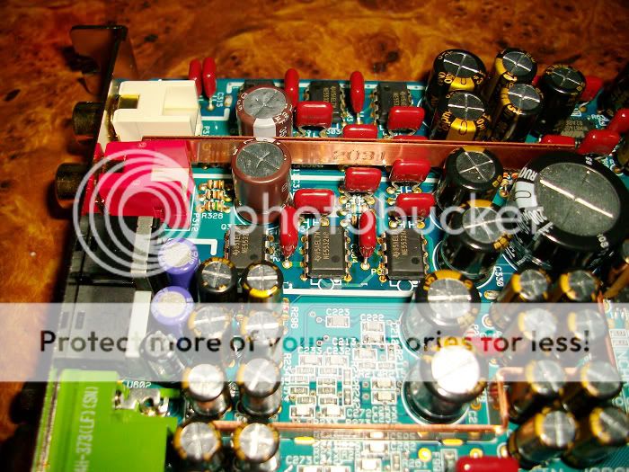

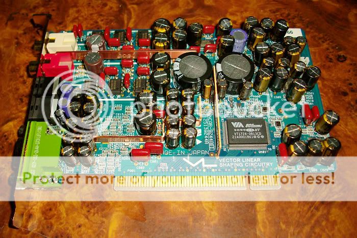

7:ONKYO SE-200 本體現身 ~電容排排站

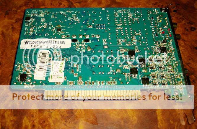

8:背面 幾乎把電容的腳打斷! 那樣才安全
9:鍍金AV接頭.光纖接頭.複合式接頭

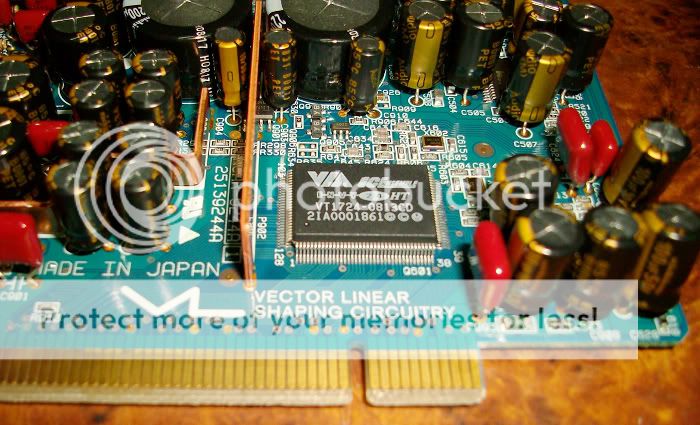

10:VIA Envy24 HT晶片(不要小看他了 很多大廠超愛他)
11:OP晶片(可以自行更換... )
12:剛剛有說過 就是線材太短 於是線材也不能太Orz

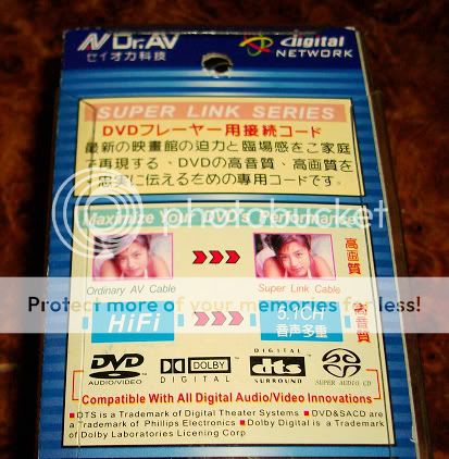

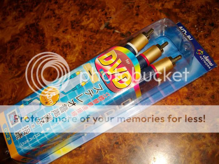

聖岡 DV-2 登場(日本貨喔)
13:背面有說明看高畫質DVD和聽音樂可提升~尤其看X片!
14:接頭用料 鍍金非一般式

比較好奇為什麼沒有固態的電容?我不懂這些~方便教教我吧:PPP:
恭喜大大入手好東西~
因為固態在高頻是很威 沒錯但是躁音也會比較有
非固態電容 強在低頻
不知小弟有沒有說錯 有說錯請修正 謝謝 0.0
我還在用SE-90.SE-200實在花不下去;rr;
固態....比較可能會出現的是供電區吧.....
其他 轉換 擴大 調音 高階基本上沒人在用固態的.....
固態的缺點很多很多........
聲音是類比的....不是固定頻率的
中低音 許多渾厚感 電解電容表現遠比固態好 就如同高階音響對於真空管是必需品一般
固態的轉換永遠就是跟一開始一樣.....而且固態沒辦法做到太多的潤色效果
在音卡上面唯一的最大優點 就是 壽命超長.....
高音表現 其實就只能說跟內建沒兩樣....
如果有人買過ASUS 初期的音效卡就知道了(整片固態)

那個OP要換還要對板子施工才行
因為沒有OP座,更換前要解焊
有OP座的就不用施工
像我的Auzen X-Plosion 7.1 DTS Connect就不用;em03;
