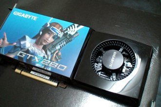

忙碌中來測一下最近殺很大的一張好卡,GIGABYTE GV-N28-1GH-B,首先照例先來個開箱,依舊是技嘉常用的水藍色包裝。
打開後++
來張"偽全家福"別懷疑! HDMI轉接頭和HDTV/ Video-out Cable都是我自己買的 (汗..;oq;)
卡本體,NVIDIA原廠公版。
卡背面。
