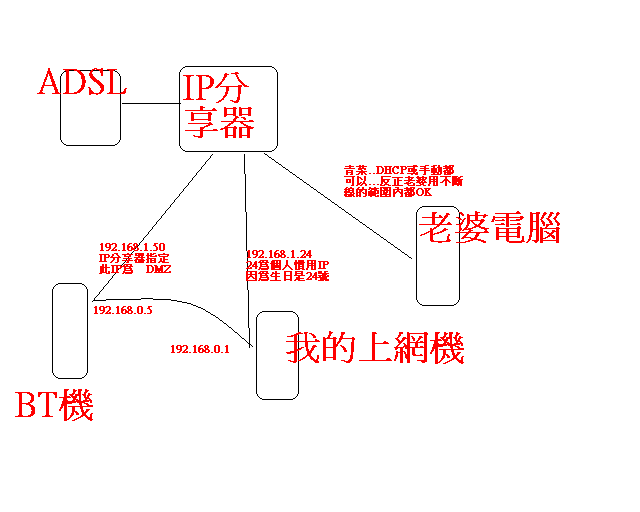

由於我的習慣都是BT一開.同時都掛2~30個種子.
加上覺得自己電腦太耗電..掛BT似乎頗不划算!
所以之前微星推出ATOM後.就把專用BT機給架了起來嚕~ ;face0;
不管配備如何.最讓我看不順眼的一點就是.BT機上面網芳分享.
使用內建網卡.透過IP分享器.再傳到我的電腦.一關跟著一關打折扣.
一邊看著BT的下載完成畫面(要刪任務).一邊用網芳把檔案傳過來.
一次全移還勉強接受..要是有時候同時下完2~30個檔.一邊對目錄名稱.
一邊剪到我這臺上網機來...這時候分散COPY就慘了..只有一個字~~~ 龜!
且我上網機空間夠大.且拿那些新硬碟去給BT機操....實在不符合個人龜毛的個性.
又時間不固定..通常下載速度比我看的速度快太多 ><
中間曾經在BT機上面把FTP給架起來.透過FTP來傳是有比較改善.但總是耗資源.且刪檔麻煩.
還要去開BT機的螢幕...
最後..就有了最下面那張架構圖出現.
系統部份:
老婆電腦那不用多提...反正一定老婆最大.她電腦一定最快最好最新!
我的上網機專撿老婆不用的 ><
BT機設定:
WINXP SP1 啟用遠端登入.無防火牆無防毒就一套BT...帥吧 @@
硬體重點部份:
我的上網機加掛一張10/100網卡 (原本板子上有內建10/100/1000網卡)
BT機剛好相反.內建10/100 就加掛一張10/100/1000網卡.
我的內建1Gb網卡透過跳過的網路線.直接插到BT機裡面加掛上去的10/100/1000網卡 互連
三台電腦皆連到IP分享器 上網機跟BT機都是用10/100的網卡
設定部份:
IP分享器:網段設為192.168.1.x IP分享器IP為192.168.1.1 (其實就是預設啦)
DMZ指定給BT機的IP (192.168.1.50 )
BT機:
10/100網卡用手動指定
IP:192.168.1.50
子網路遮罩:255.255.255.0
預設通訊閘:192.168.1.1
DNS:168.95.192.1 / 168.95.1.1
然後把IP分享器內的192.168.1.50設為DMZ (非軍事管制區)
1Gb網卡部份則設定IP為192.168.0.5 子網路遮罩為:255.255.255.0
通訊閘....都不打
DNS也不打
(不然XP會笨到不會選網卡.你就會看到BT機一直往1Gb那張網卡衝...就是連不出去)
上網機:
10/100網卡手動指定.類似BT機.僅IP為192.168.1.24
1Gb網卡部份則設定為192.168.0.1
然後在10/100那張網卡的連線按右鍵選內容/進階/啟動
把網際網路共用的上面那個打勾.
這樣就大功告成了........
我的上網機 不管那個軟體需要連上網際網路的 都不會跑去找1Gb網卡..然後在那邊拼老命
閃阿閃半天.卻啥都連不出去.
最後第2步.......把BT機裡面的BT下載目錄分享出來.
最後1步........上網機要去BT機搬檔案出來.請使用 開始/執行
然後輸入BT機的1Gb網卡IP (本例為:192.168.0.5 )
輸入方式為: \\192.168.0.5
就會透過1Gb網卡去存取BT機啦..
那要開種子那些怎辦 !?
當然就是用前面講的遠端桌面連進去 就可以嚕 ;face0;
P.S 遠端桌面需要在BT機中 把使用者帳號跟密碼建立起來.不能使用自動登入
P.S 2 我會用IP分享器的原因是可以檔很多怪東西..像BT機有幾天設定成手動播號
直接插到ADSL上面..結果不到兩天..一堆木馬都自動跑進來 = =
P.S 3 老婆上網機能連嗎!?當然可以..直接開網芳就好了..因為傳輸量沒那模大.所以讓她
透過10/100跑就夠嚕.
P.S 4 BT機為啥要用XP SP1 ?因為SP1沒有連線數的困擾...
WIN2K又不支援遠端桌面.VISTA好像也聽到一堆怪問題.所以最後選擇XP SP1
P.S 5 1Gb網卡互傳的線不是要CAT6嗎!? 哇青菜自己壓一壓就給他上嚕..
雖然沒用軟體去測過傳輸有多快..但是比原本10/100還要透過IP分享器.快太多了.就
手感跟直覺 至少差三倍以上!且這樣跑 IP分享器的負擔也不會那模重!
