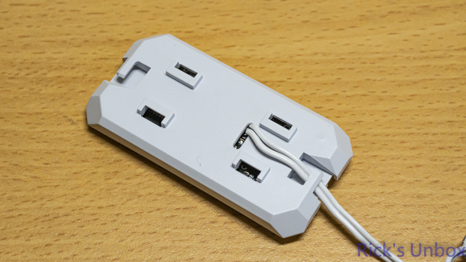

金屬接點側一樣有兩個大小不同的小掛勾提供線材與風扇進行固定,金屬接點部分與一般版本傳輸線一樣有6-PIN的接點與8-PIN的接點。
頂蓋與主體有預留一點高度差,可以讓PWM供電線繞進去,可以減少在機殼後方的線材長度,降低整線複雜度。
傳輸線頂蓋一樣為可拆式設計,將頂蓋拆開後就會發現總共有6條線,分別是2條的PWM供電線以及4條的USB訊號傳輸線。
兩側也都有小溝槽可以固定線材,可依照玩家自身在安裝風扇時,裝上傳輸線以後的出線方向進行左右的調整。
線材最後輸出成一條只有2-PIN的PWM供電線以及4-PIN的USB傳輸線,一個主要提供電力給風扇運轉,另一條則是LCD螢幕的訊號傳遞。
拼接方式與一般版本相同,從風扇的公頭端的金屬接點進行組裝,另外固定溝槽一樣有大小方向之分,因此要注意安裝方向。

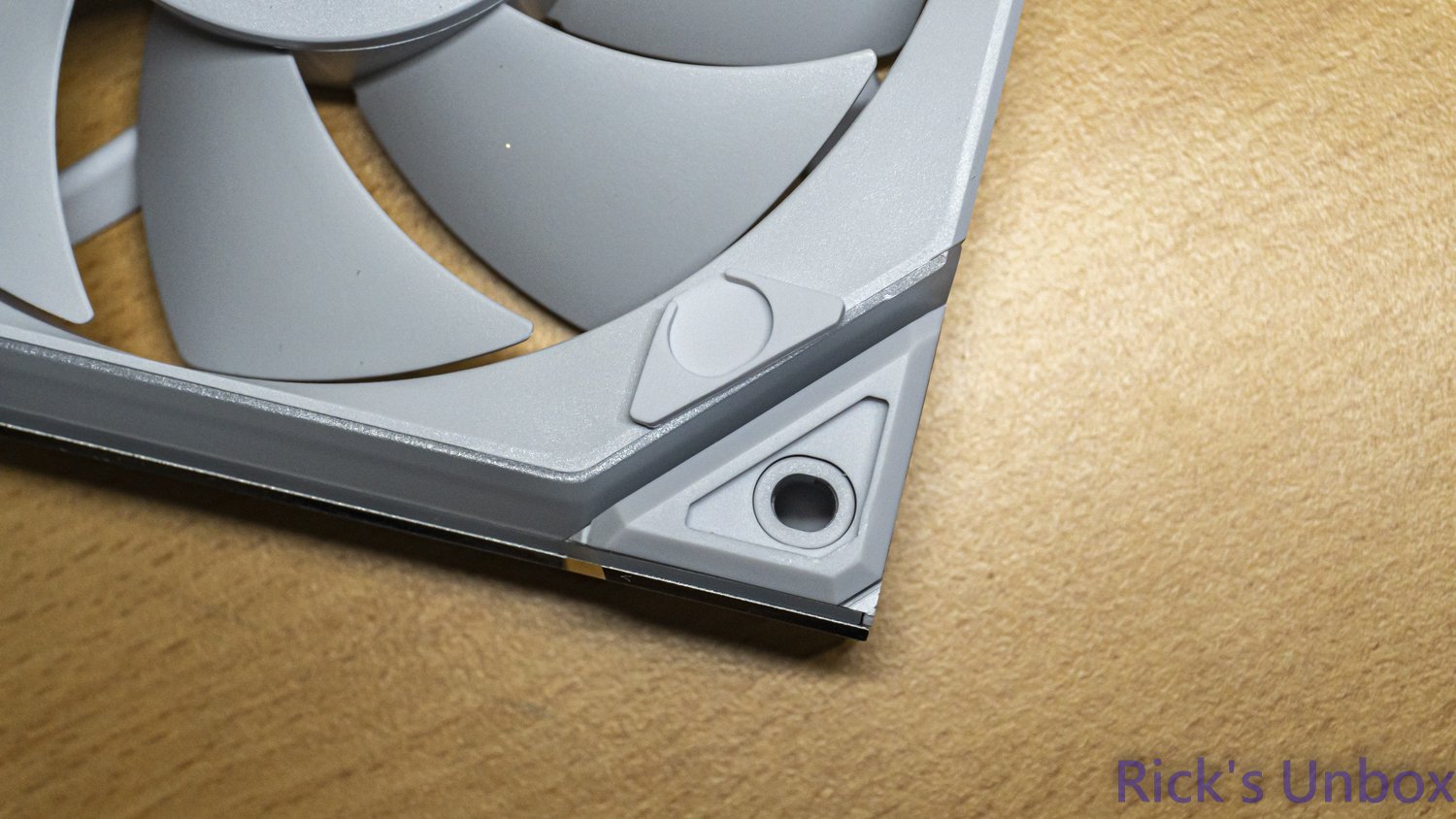

前面有提到,現在的UNI FAN積木風扇的厚度基本上都是28 mm起跳,為了能夠兼容於市面上的水冷排長螺絲,因此在角落的螺絲孔有特別往裡面,讓風扇在角落的厚度維持在常規的25 mm,才能順利鎖上水冷排。

這邊也簡單放上風扇鎖孔的橡膠遮蓋的示意圖,有這片小遮蓋,就能將螺絲遮住,整體美觀會更好看許多。
