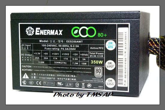

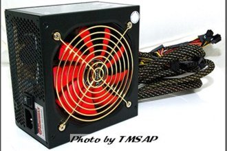

保銳 ECO 80+電源供應器,可由350W過載輸出到385W。
輸出規格貼紙,最大總輸出必為385W,+3.3V和+5V最大輸出為110W。

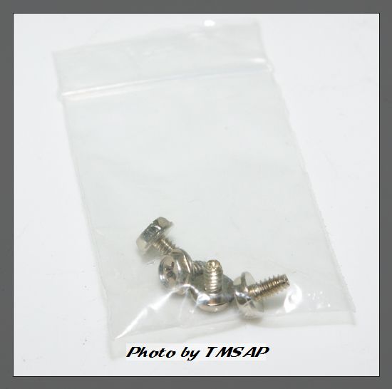

大頭螺絲。

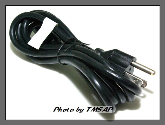

電源線,地線最好確實接上,否則POWER可能會有漏電等等的問題。

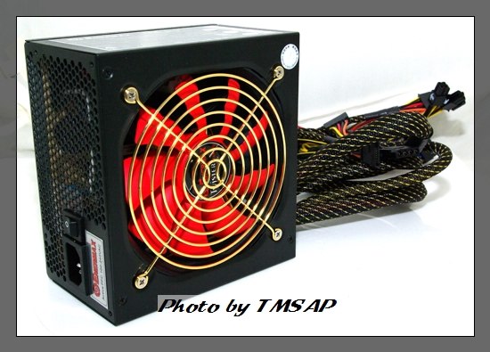

POWER亮相,外觀還滿漂亮的。
側面有輸出規格貼紙。

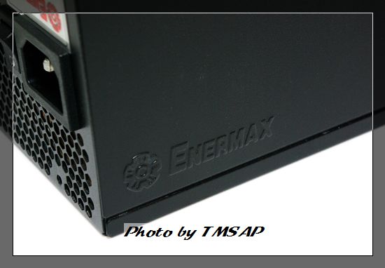

外殼上也有ENERMAX的標誌。

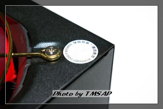

螺絲上方貼有保護貼,若貼紙遭到破壞,就會失去保固。

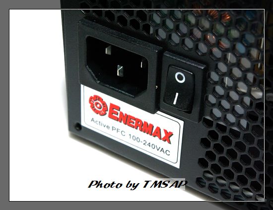

電源接頭接受全域輸入和電源開關。

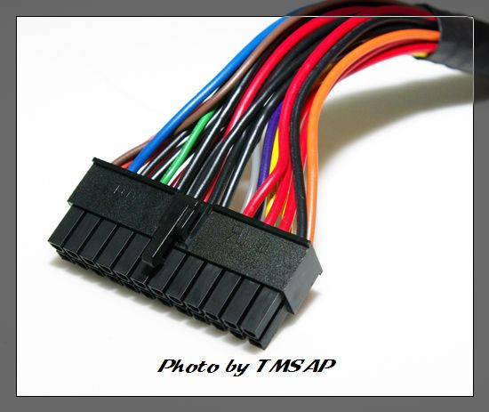

主機板電源為ATX 24Pin非分離式設計。

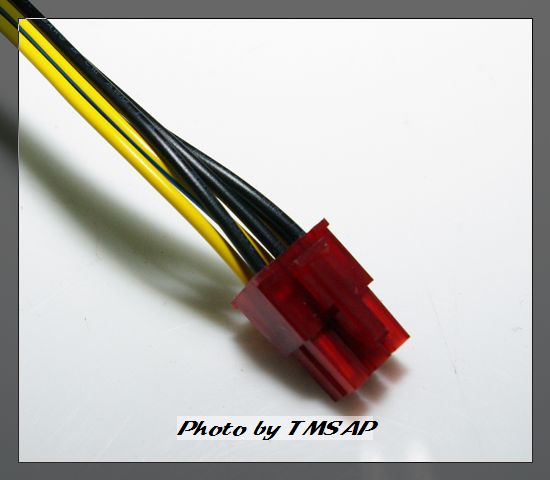

顯示卡電源為單一6Pin設計。

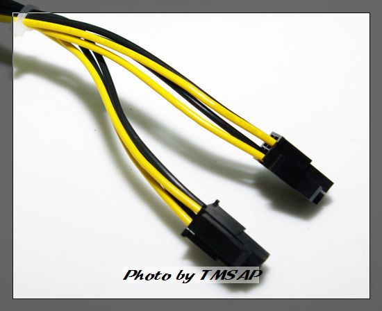

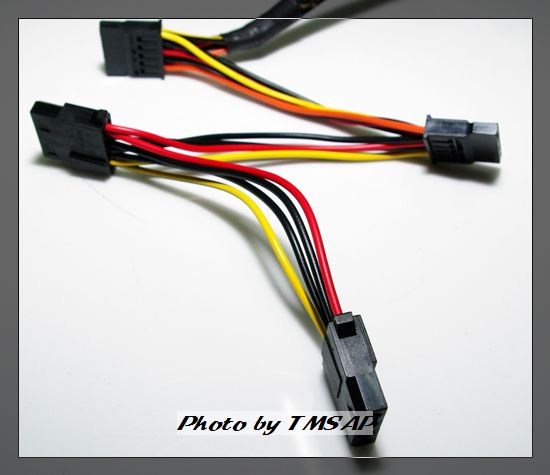

兩個大4Pin接頭和兩SATA電源,大4Pin電源沒有省力插拔設計。

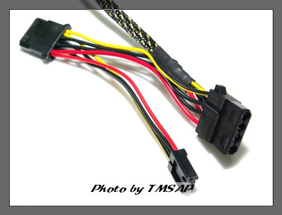

兩個大4Pin接頭和小4Pin接頭,大4Pin一樣沒有省力插拔設計。

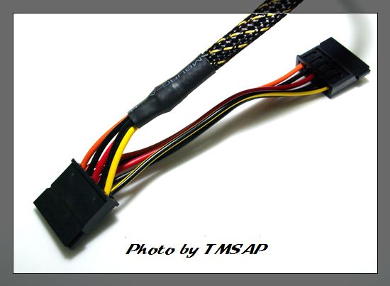

兩個SATA電源接頭。

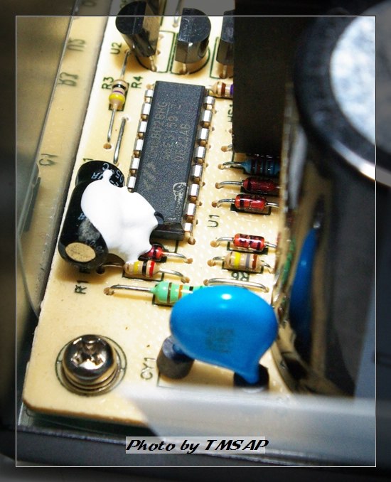

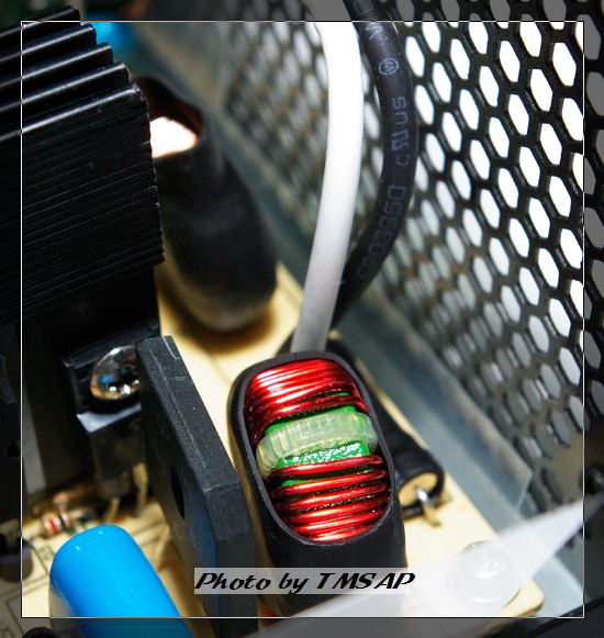

電源輸入插座,加了Cx與Cy電容,能將過濾雜訊,只讓60Hz的電流通過。

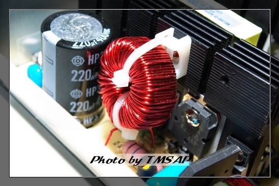

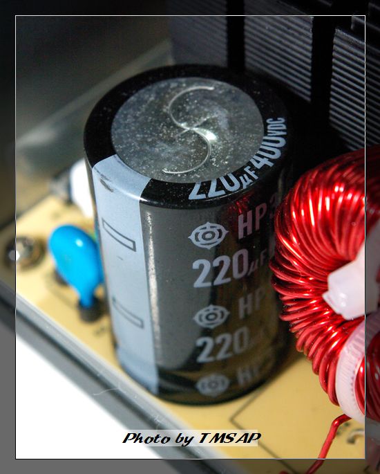

使用主電容日立400V 220uF電解電容。
安全保護晶片,提供多八種保護機制。

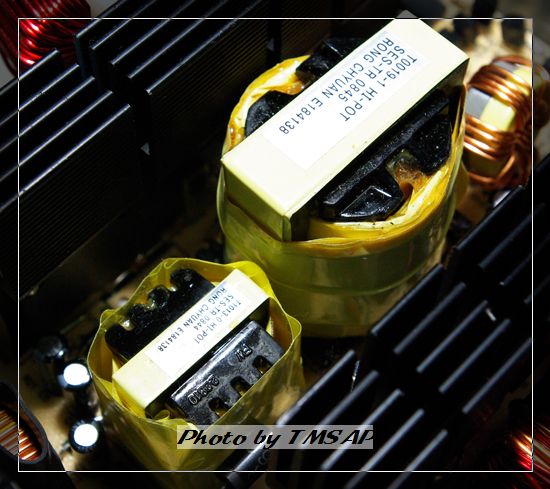

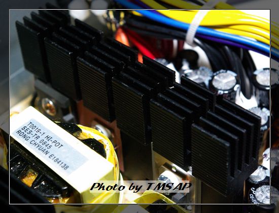

變壓器使用高低壓兩個變壓器,能強化POWER負載性,避免高度負載時輸出功率下降。
特別使用的變壓器,擁有過載到115%的負載能力。

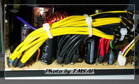

高溫的電晶體則固定在散熱片上,再用風扇帶走廢熱。

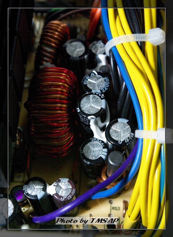

輸出端電容使用PCE-TUR電容,耐用度上有待時間考驗。
熱縮管套到滿底下的,只有露出一些些尾端的部分。

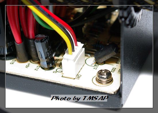

散熱風扇接頭,使用4Pin PWM設計,能隨負載來調整風扇轉速。

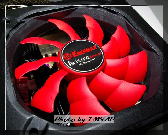

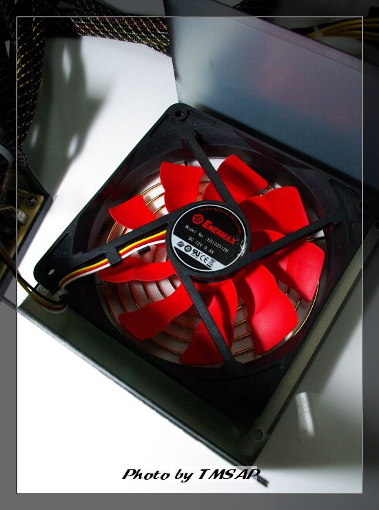

散熱風扇使用抗熱火蝠風扇,特殊的扇形能增加風量,提升散熱效率。

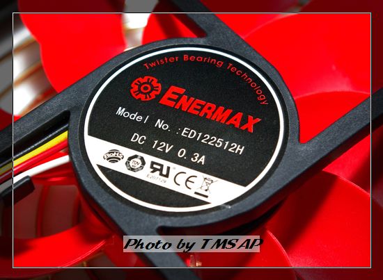

電流質0.3A,最高轉速1800prm。
與一般的火蝙蝠風扇稍有不同,沒有可拆式的功能。

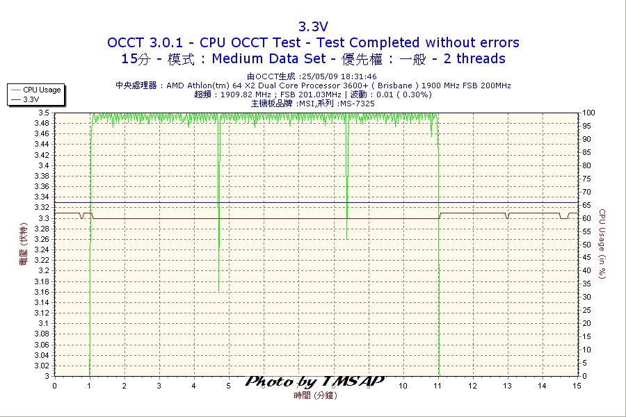

3.3V開始燒機與結束保持3.3V,待機則為3.31V。

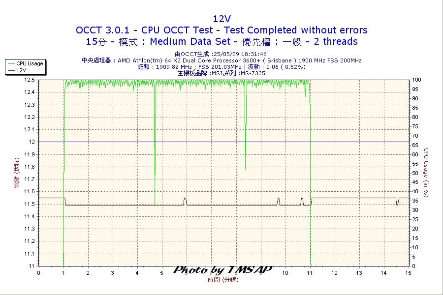

12V開始燒機與結束某幾處有波動0.05V,大部分水平保持11.5V。

大頭螺絲。
POWER亮相,外觀還滿漂亮的。
側面有輸出規格貼紙。
外殼上也有ENERMAX的標誌。
兩個SATA電源接頭。
安全保護晶片,提供多八種保護機制。
