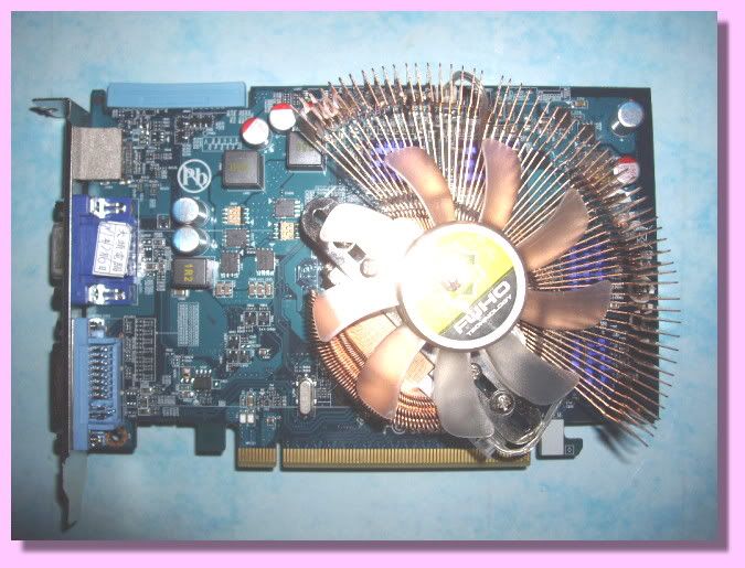

就改裝在ATI 4850上,原本4850上面的孔雀銅就拿來裝在ATI4670上好了…
但孔位還是有點不合,經過調整及背板的破壞之後,終於可裝上去了!!

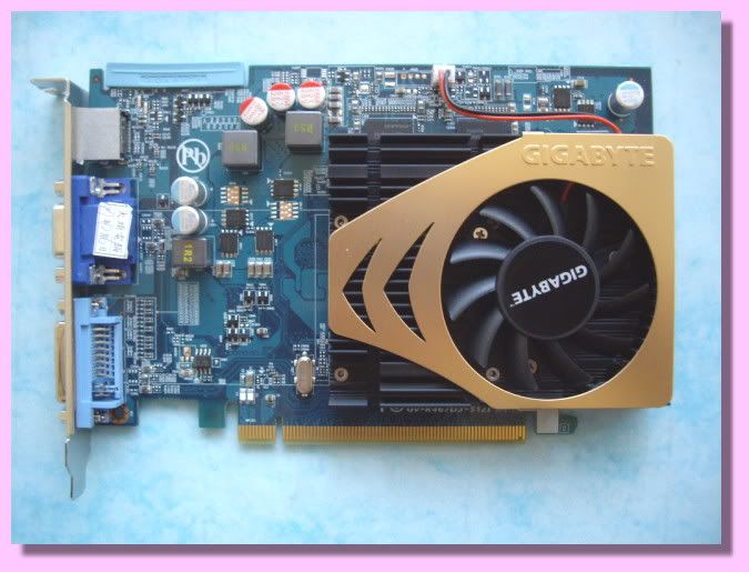

技嘉ATI 4670的清純模樣:

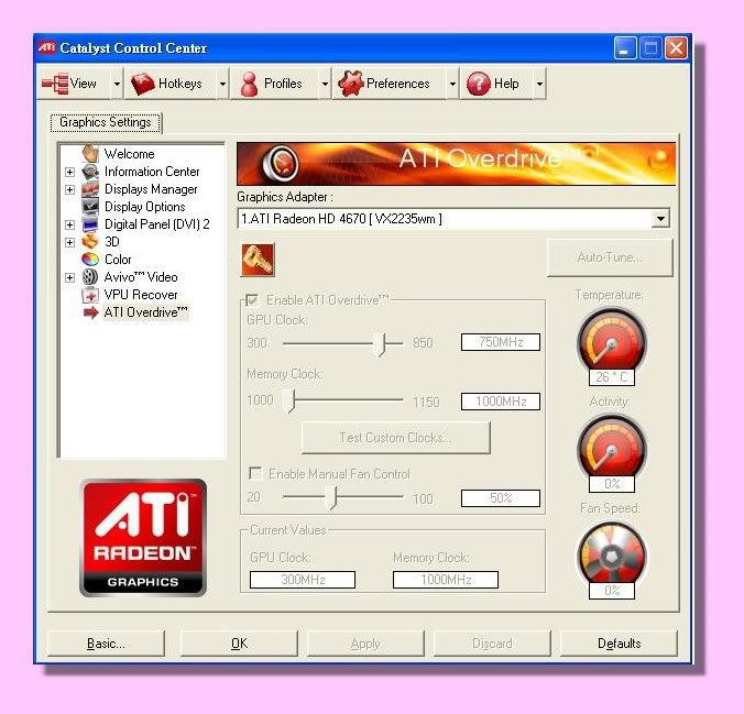

待機時的溫度:30度
燒機數分鐘的溫度:70度

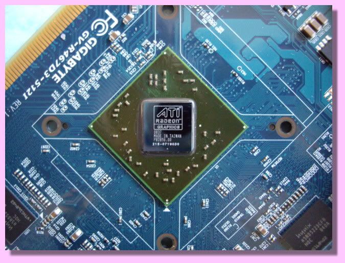

用吹風機把它加熱,脫去她的上衣:赤裸裸的晶元,比較像春聯的方向,與一般的正方型有點不同。

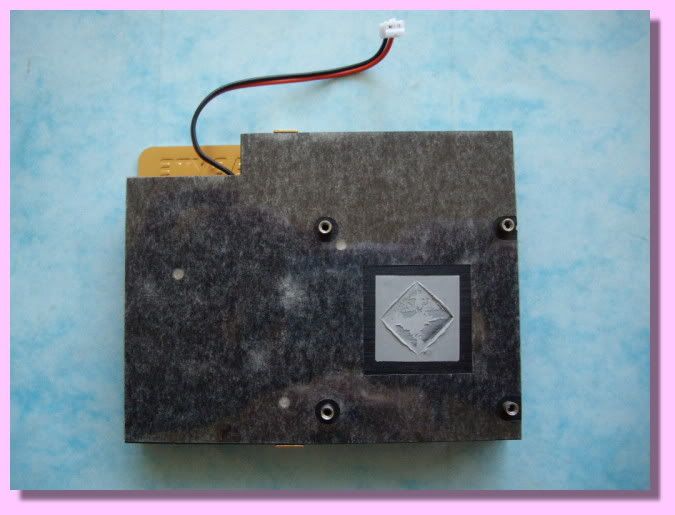

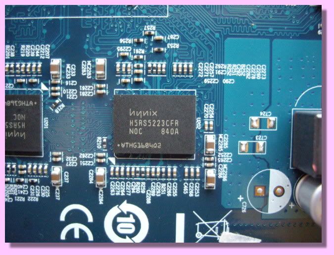

海…大力士的記憶體:

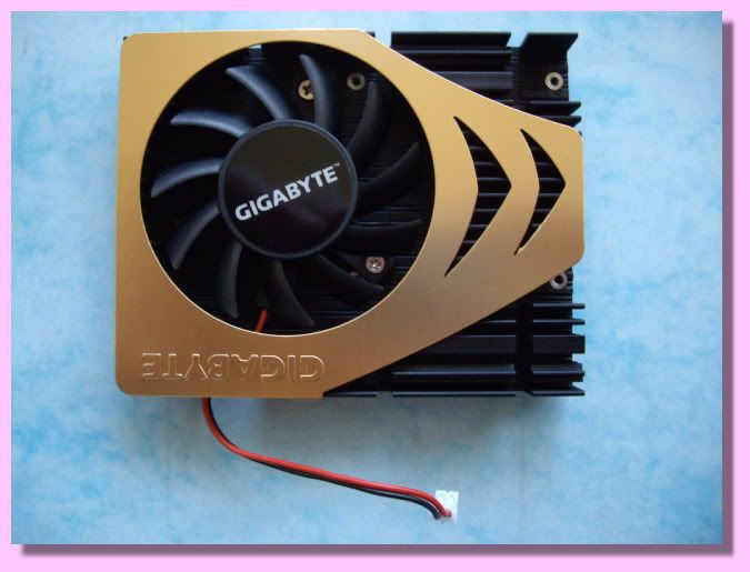

脫去風扇的正、反面:

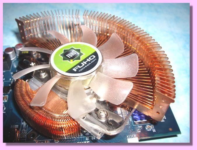

硬上孔雀銅的可憐模樣:
拉近一點看:

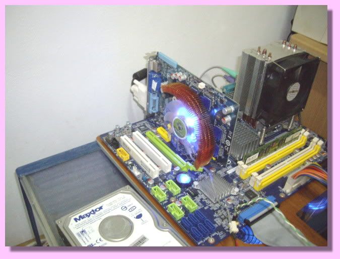

上機圖:有漂漂的燈光
當然要關燈再來一張:
上了孔雀銅的待機溫度:26度

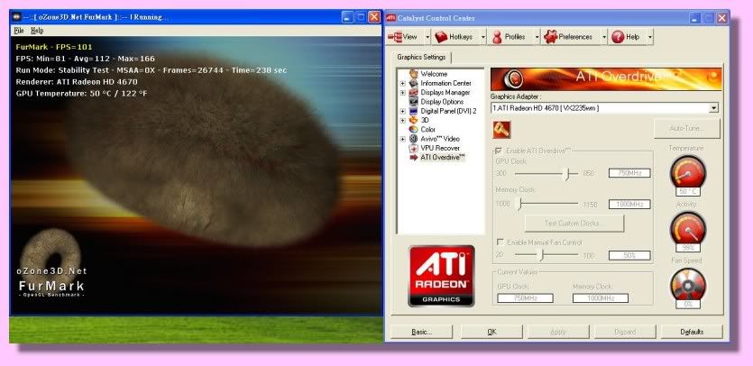

燒機幾分鐘後的溫度:50度

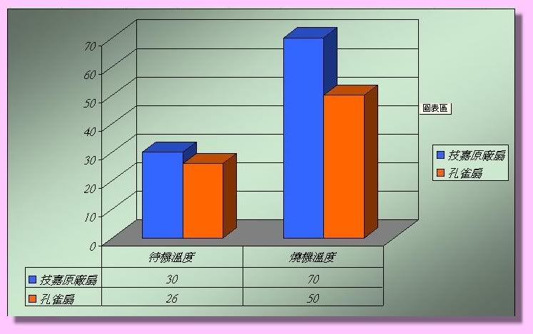

加以整理一下:
結論:
這一個不到六百元的散熱器,原本是用在ATI 4850的,
效能雖不突出,但勉強還可以,至少比原廠好很多,
但發現裝在ATI 4670似乎更…適得其所,
溫度表現上更好。
也比原來的技嘉風扇安靜許多。
