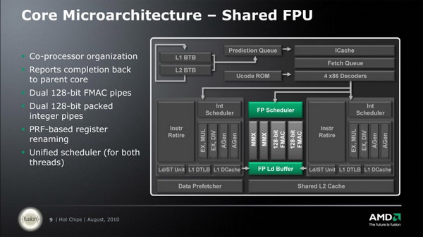

AMD的模塊多核設計架構最明顯的就是2個整數單元搭配1個彈性浮點單元,整數單元各自有自己的解碼器和調度器,而浮點單元是共享設計的。AMD採用這種設計是因為日常應用中有80%的運算都是整數型的,浮點運算只有20%,而且AMD當時還在搞APU融合計算,他們希望浮點運算轉向能力更強的GPU方面。
理想很豐滿,現實很骨感,可惜AMD的這種設想在現實中並沒有發揮出優勢,“推土機”的實際性能並不強。此外,AMD當時使用的還是32nm SOI製程,Globalfoundries缺乏先進製程的頑疾也加劇了“推土機”的失利,功耗大、發熱高,再加上性能不濟,AMD的FX處理器自此就沉寂下來了。
AMD的模塊化架構上使用的是彈性浮點單元設計

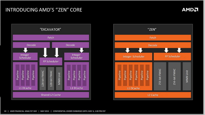

如今AMD攜Zen歸來,它不再使用模塊化設計了,回歸了傳統的整數單元+浮點單元的設計,當然每個單元的功能現在已經今非昔比了,比如“挖掘機”架構中浮點單元是128bit的,Zen架構中則是256bit的,將支持Intel的AVX 2.0指令。
不僅如此,AMD的FP單元具備很高的彈性,之前推土機架構中2個128bit浮點單元可以合併執行256bit指令,Zen架構的2個256bit單元理論上可以執行512bit指令,達到Intel Skylake處理器的水平。

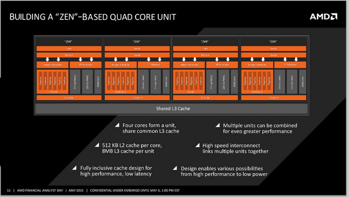

另外,在快取的部分也有了重大的變化,Zen架構中每個核心搭配512KB L2,而4個核心將組成一個單元,共享8MB L3快取,與Intel的處理器設計類似。
從圖上看,AMD把四核Zen架構核心稱為一個單元,每個核心有自己的512KB L2,4個核心共享8MB L3。單從容量上來看,8MB L3的配置跟目前的模塊化設計是相同的,512KB L2則只有“推土機”模塊的一半容量,但實際上內部大有玄機。

從圖片上來看,AMD一直在強調Zen架構的多核單元可以更高效地並聯,4個核心為一組單元,之前曝光過的16核Zen架構APU、32核Zen架構都可以此為基礎組合而成。
