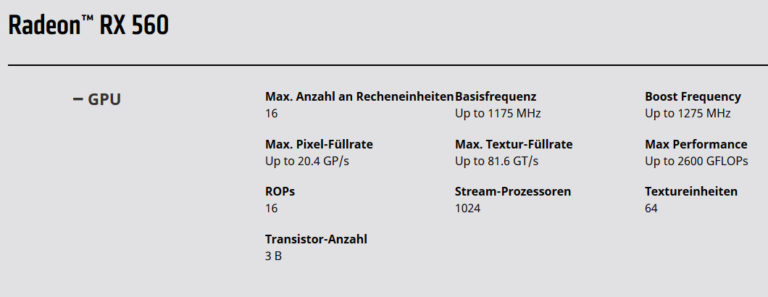

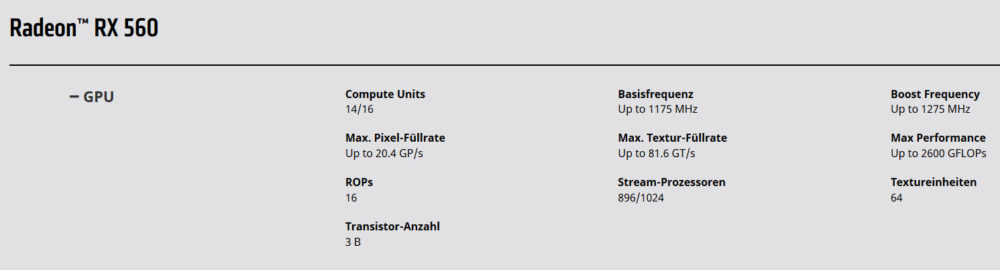

實際上顯卡不同串流處理器應該被命名為不同的產品名稱,不過在 RX 560 上似乎不適用,目前 AMD 悄悄的更新了官網規格,原本 RX 560 應該是16組CU單元,1024個串流處理器,但現在變成了14或16組CU,869或1024個串流處理器。

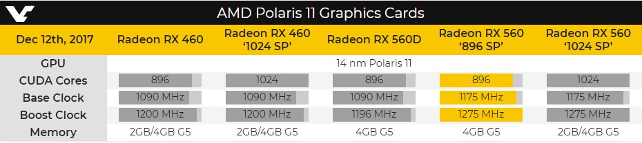

還記得早前在大陸市場上有出現一版 RX 560D,感覺規格與官網上刪減版 RX 560 是一樣,不過時脈上似乎不同,且官網似乎並沒有打算用名稱區隔14或16組CU的差異,實際上若命名為 RX 560D 還算能接受,起碼比較不會誤以為就是 RX 560,但若名稱相同,那購買時就真的得做點功課了。
RX 560 原本的官網規格
RX 560 現在的官網資料
先前大陸限定的 RX 560D 時脈似乎還比較低一點

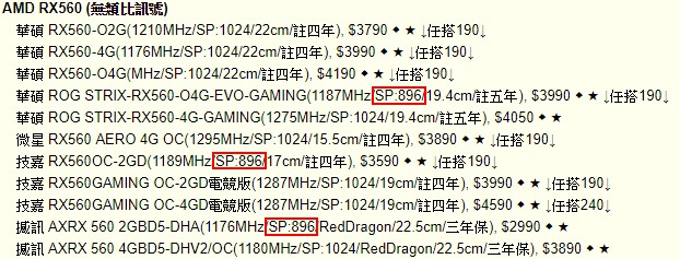

剛看了一下, 其實已經上市了
某屋還有標註, 如果在外面或其他網站買就真的要看清楚了
