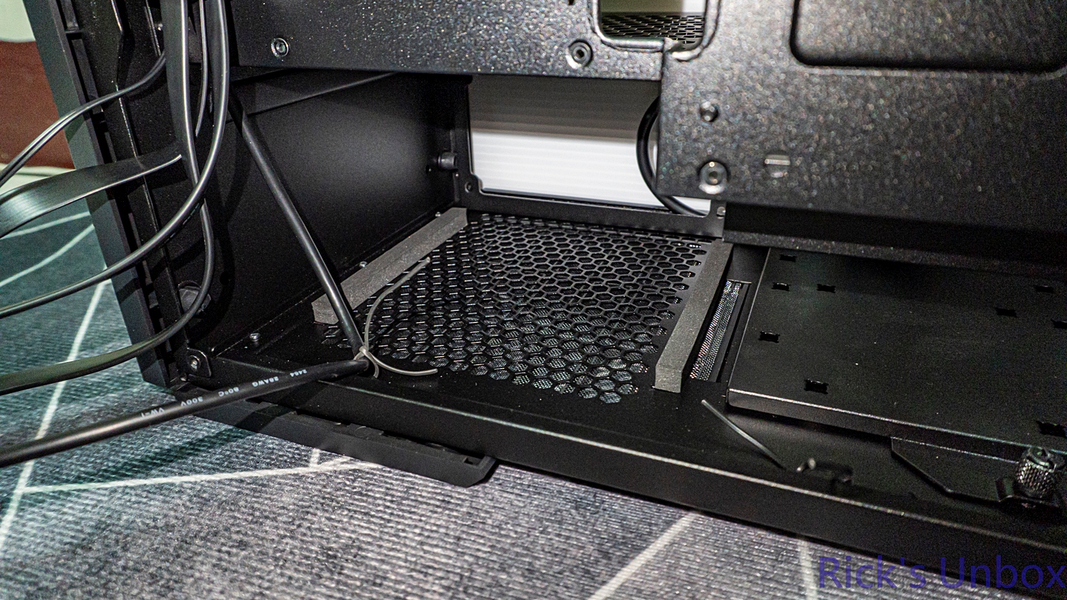

接著來到副艙區,如上面所說,LANCOOL 207最大的特色就是將電源的擺放位置從最後方移動到最前側,並且還轉了90度,除了有效控制機殼的高度以外,也有助於電源線材的插拔更換,後方的區域則給硬碟使用。
電源艙的底部也有貼上兩條很厚的減震條,可避免電源風扇運轉時產生的震動聲。

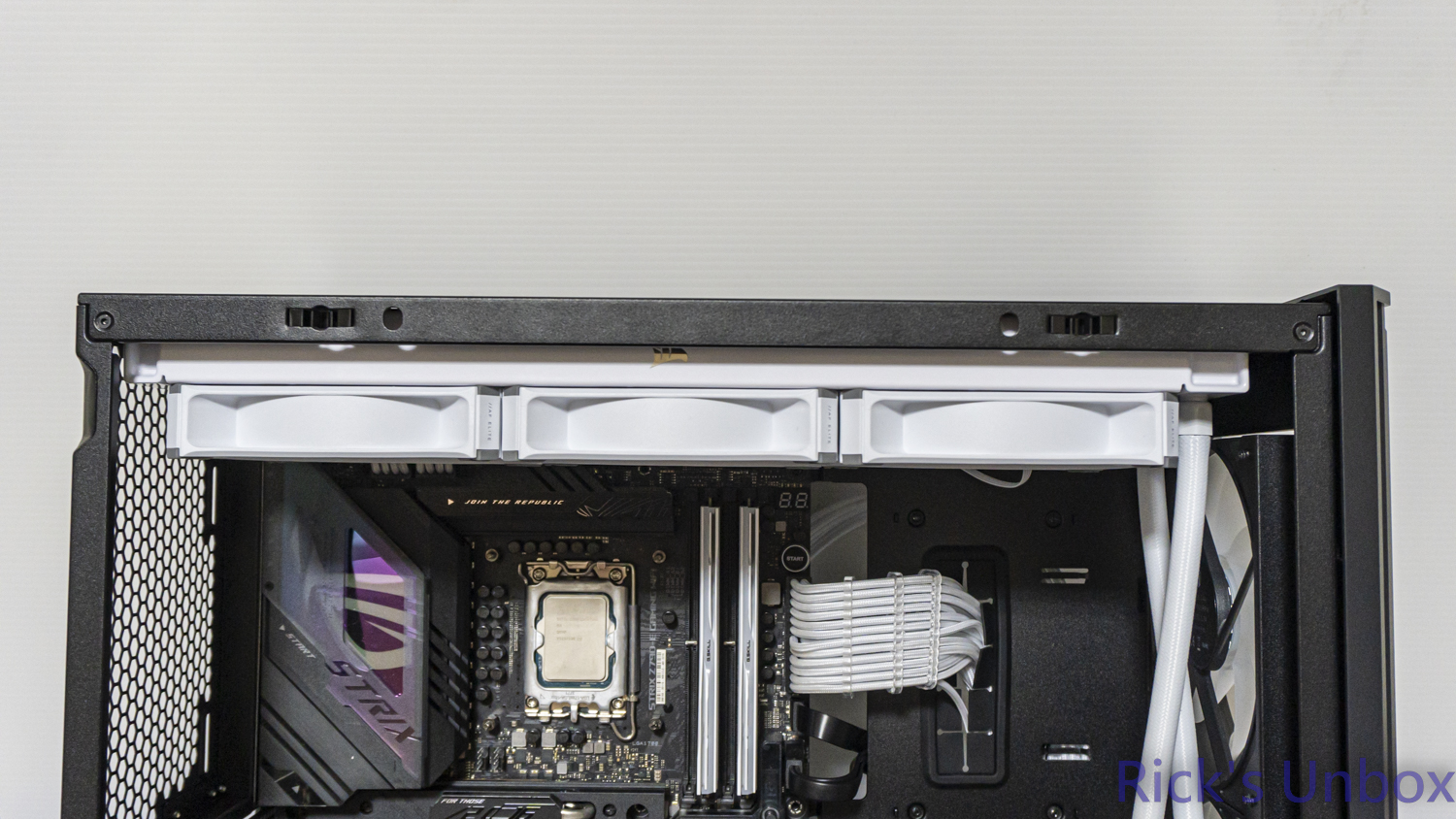

接著安裝水冷,LANCOOL 207頂部有能夠安裝140 mm風扇的寬度和長度,因此安裝360 mm水冷的兼容度也很高,另外因為高度也有稍微挑高,所以也不太會跟後方的風扇卡到位置。
至於風扇與CPU的8-PIN供電線的部分,也因為得益於能夠支援140 mm風扇的寬度,因此也不會有任何的衝突。

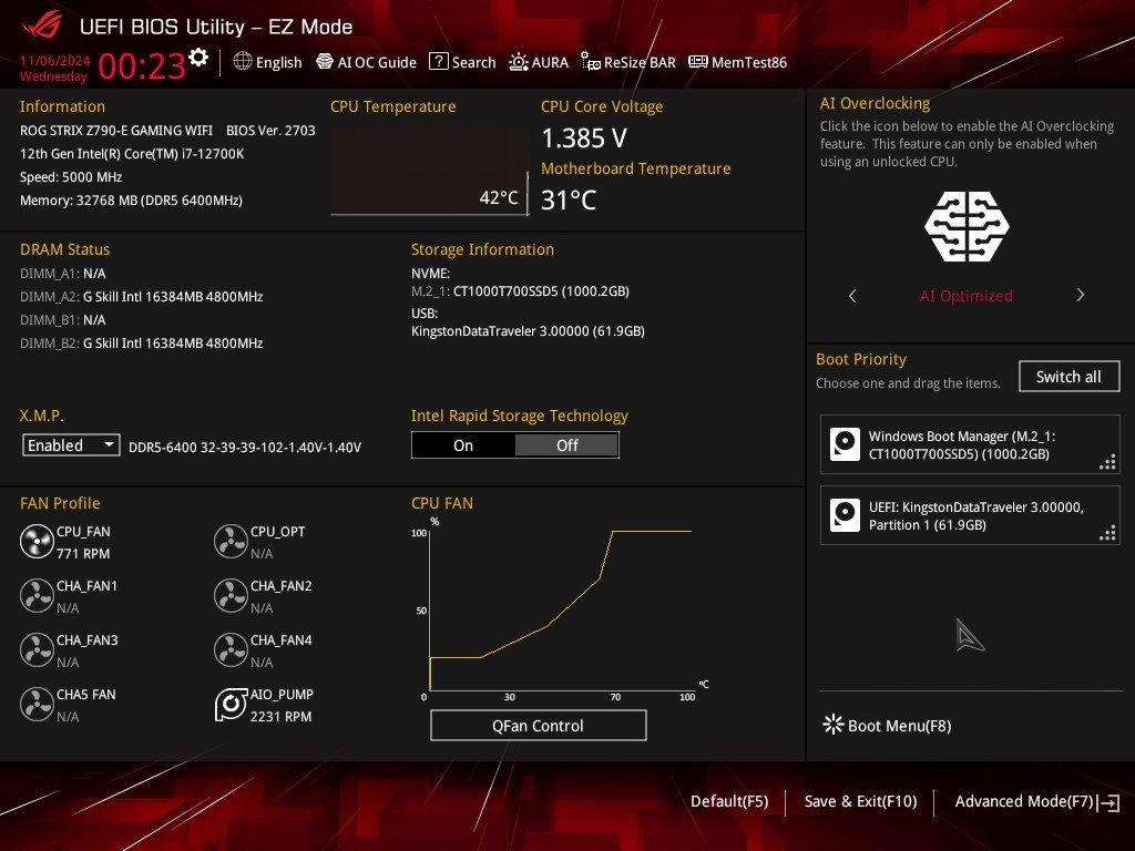

一樣先放上BIOS更新後的截圖,本次測試更新到最新推出的2703正式版,並且開啟華碩自家的CPU AI超頻與XMP。

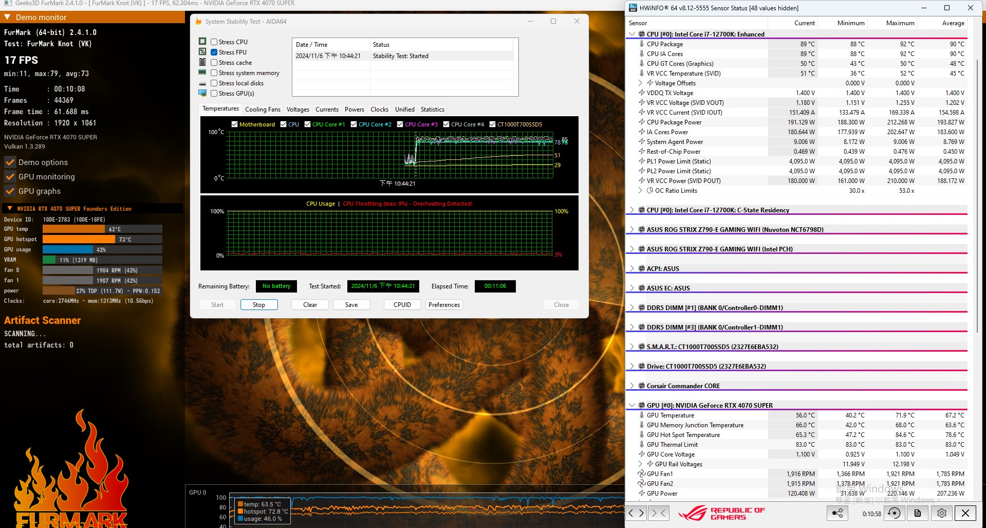

接著是Furmark與AIDA64 FPU雙烤,i7-12700K PACKAGE平均功耗193.8 w,溫度一樣是90度;4070 SUPER最高功耗到220.1 w,溫度則是71.9度。

接著是Furmark與AIDA64 FPU雙烤,i7-12700K PACKAGE平均功耗189.2 w,溫度則是87度;4070 SUPER最高功耗到219.5 w,溫度則是70.1度,在顯卡的溫度表現上一樣受惠於底部風扇更多的進氣量有更好的溫度表現,不過也因為更快速的將顯卡的廢熱排到上面的水冷排,因此CPU的解熱能力就會稍微下降。

BIOS VERSION:2703
本次測試同樣開啟華碩自家AI超頻功能,環境則設定在28度的一般室溫房間內。
本次會特別針對底部進氣風扇對於機殼內部散熱的效果進行測試,剛開始是沒有風扇的狀態下,並在28度一般溫度的房間內進行測試;在一般待機情況下,i7-12700K的PACKAGE平均功耗16.9 w,平均溫度34度;4070 SUPER的平均功耗6.7 w,溫度則為32.3度。
首先是OCCT的電源穩定性測試燒機10分鐘,i7-12700K的PACKAGE平均功耗199.8 w,溫度平均90度;4070 SUPER的平均功耗218 w,溫度則為70.4度。
接著是安裝上LANCOOL 207原廠的黑色風扇,在一般待機情況下,i7-12700K的PACKAGE平均功耗17.7 w,平均溫度35度;4070 SUPER的平均功耗7.3 w,溫度則為32度。
首先是OCCT的電源穩定性測試燒機10分鐘,i7-12700K的PACKAGE平均功耗198.1 w,溫度平均89度;4070 SUPER的平均功耗217.4 w,溫度則為69.2度;可以發現,裝了下置風扇後,顯卡獲得更多的進氣,在溫度表現上可以比沒有裝風扇多降1度左右。
接著最後也改裝近期LIAN LI新推出的UNI FAN SL WIRELESS以及UNI FAN SL LCD WIRELESS風扇搭配展示,底部的部分是安裝兩顆120 mm UNI FAN SL LCD WIRELESS反向扇葉版本,最後方則是安裝一顆120 mm UNI FAN SL WIRELESS風扇進行排熱。
在一般待機情況下,i7-12700K的PACKAGE平均功耗20.5 w,平均溫度35度;4070 SUPER的平均功耗7.1 w,溫度則為31度。
首先是OCCT的電源穩定性測試燒機10分鐘,i7-12700K的PACKAGE平均功耗207 w,溫度平均89度;4070 SUPER的平均功耗219.6 w,溫度則為68.9度;在上面只安裝下置風扇的時候,對於顯卡來說有獲得更好的散熱效果,這次多加了一顆在後面主動排熱之後,CPU的溫度表現也更好(雖然溫度相同,但能解的功耗更高)。
接著是Furmark與AIDA64 FPU雙烤, i7-12700K平均功耗到200.6 w,溫度則到90度;4070 SUPER最高功耗到219.8 w,溫度則是71.2度;同樣可以發現後方多一顆風扇將顯卡的熱氣排掉,讓水冷的解熱能力更好。
這邊也放上在不同情境下的散熱測試結果比較圖,可以發現底部是否有安裝風扇的情況下對於顯卡的溫度表現有大概1-2度的差異,如果換上並在後方在額外多裝一顆風扇進行主動抽風,對於CPU散熱來說也能有起到不錯的效果,因此還是會建議如果手邊舊電腦有多餘的風扇也可以拔過來放在最後面當排風用風扇。

另外上面有提到主機板安裝區域有經過特殊的下移和後推,這樣的設計能夠讓LANCOOL 207對於頂部的水冷兼容性更高,能夠塞入更厚的水冷,也能夠安裝140 mm的風扇,也不會與CPU的8-PIN供電線有衝突;
