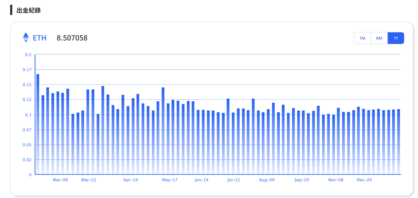

先附上奈米礦工的收穫:
OxNQpgqH0kVmuZOs-T4jH3OSts9TaFEu-8diA2bXs7oLgJWjLyou3k13Kj1rnoeKuweeyjKegmJLk5xytyUyzKLt9ojBTQrGMa0KUxCQo4-M0dbKSBgRM4LfVutEGffeOFu6JHealWP1W4O4Nw
小弟自從大約2020年底開始挖,那時候因為買到的顯卡都是原價(非黃牛價的那種),總成本在20萬左右,所以算一算現在的報酬率應該有400~500%。
21年初的時候挖很快,最快2~3天就出一次0.1 ETH,現在一樣的設備可能要7~9天,現在算是最慘的時候,大概一個月兩萬多,最好的時候在2021年5月,一個月就可以回本到接近100%,但就算現在幣跌,全網算力提高,但是這個報酬率還是明顯勝過其他投資(當然風險也高)。

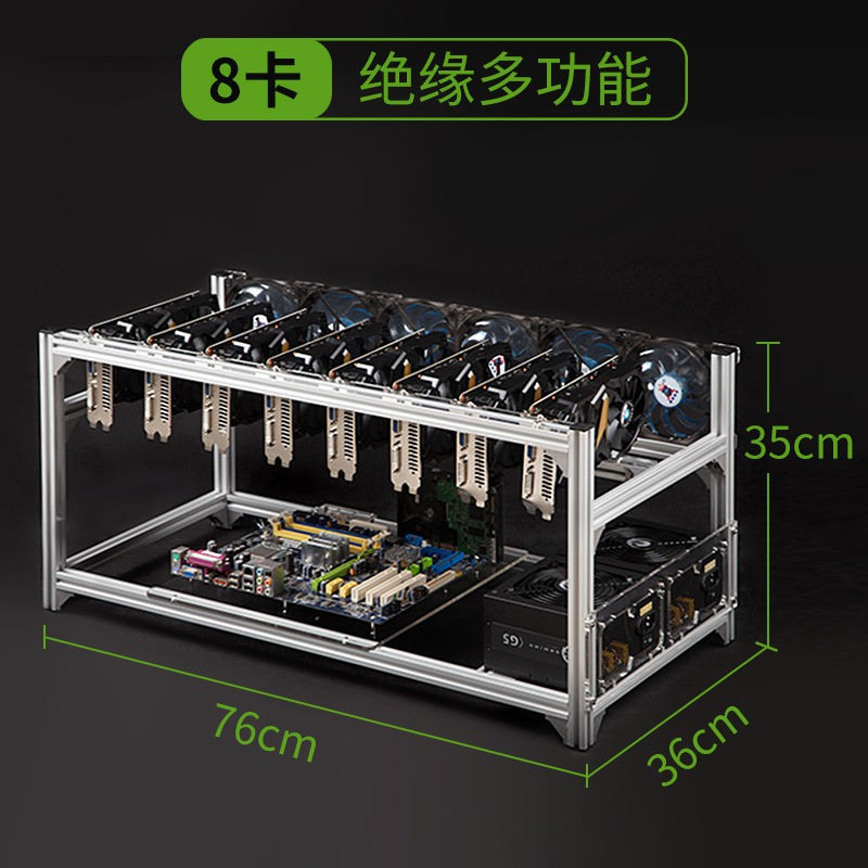

[挖礦架]
這個基本上很好找,不管是PChome或者蝦皮都有,就不再贅述,直得注意的地方是有些架子底部放主機板的地方,是沒有底座盤的,這種會讓主機板相當不穩定(小弟的慘痛經驗),主機板所承受的壓力太大就容易出問題,維修上也會很不方便,所以記得找有底盤的架子。

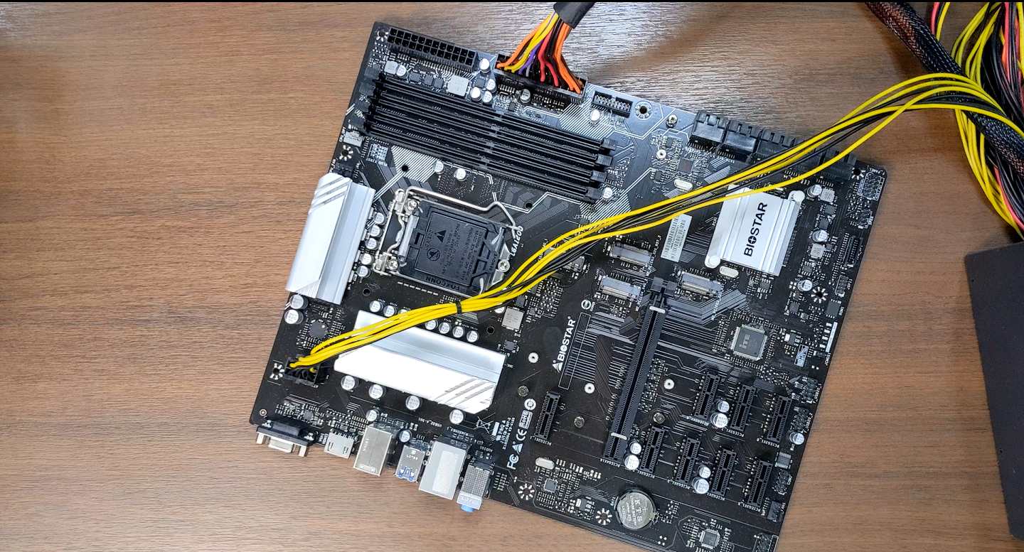

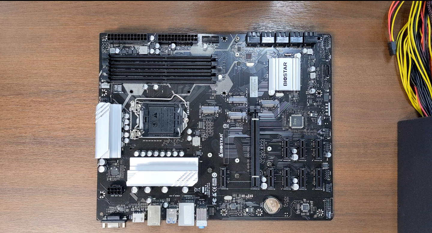

[主機板]
主機板可以說是非常容易被大家忽略的重點,很多人都以為有很強的顯示卡就好了,其實主機板就像是身體的軀幹,在整體的設定上非常重要。好的主機板不但會讓你操作上非常順利,在排解錯誤的部分也會很給力。
還有一個重點:主機板如果故障,你的整台礦機就會停擺,也就是說,你在處理主機板到送修好之前,你完全是讓顯卡停擺,這個損失可是非常可觀,如果說一台礦機一天產500台幣,你送修要等個兩三週,那就等於少了一萬台幣左右收入,那還不如一開始就買好一點的主機板,確保你的礦機正常運作。
更何況我曾買過一個國內A牌的主機板,送過去一陣子才説沒有料了無法修理,讓我多損失了幾天的礦...
還有一個重點,就是主機板需要對應他可以使用的CPU跟RAM才可以運作,以前產的挖礦主機板大多只支援6或者7代CPU,那時候我還去找個電腦街一間一間問有沒有,結果好不容易才在二手電腦零件店找到...現在舊版的RAM也非常難找,雖說CPU跟RAM在挖礦上影響收入不高,但是還是要插得上主機板才有辦法讓整個機子運作。

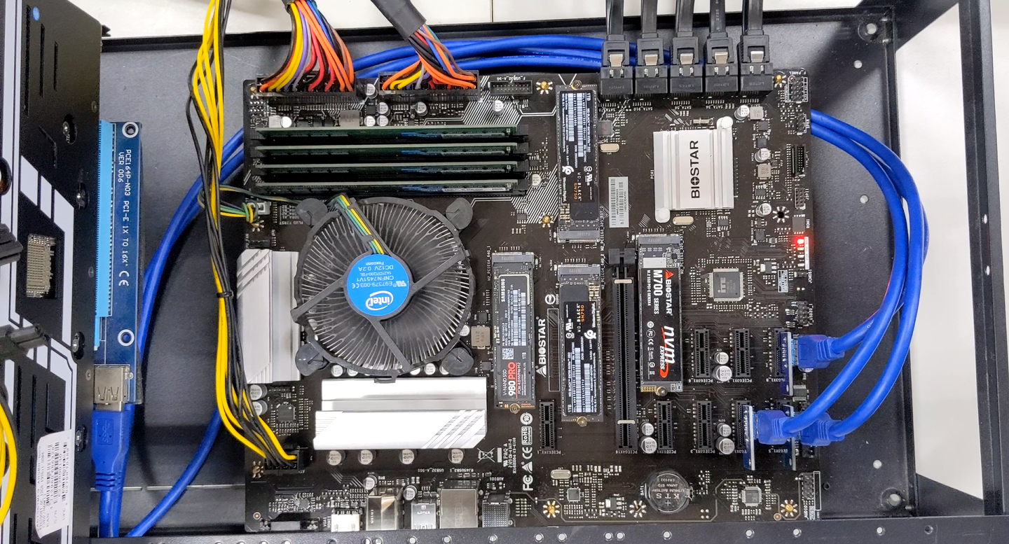

後來就換了下面這張映泰專門出來挖礦的TZ590-BTC DUO,這張有九個顯卡插槽,且支援CPU是10~11代、RAM是DDR4,這些就非常好找,在零件收集的過程會非常快速且順利,要注意挖礦晚一天就是讓收入白白流失啊...主板之類的東西一定要一次搞定,絕不能再壞,個人用了這張後就再出過問題,而且可以同時挖奇亞幣,讓你不用的硬碟也可以拿來生財。

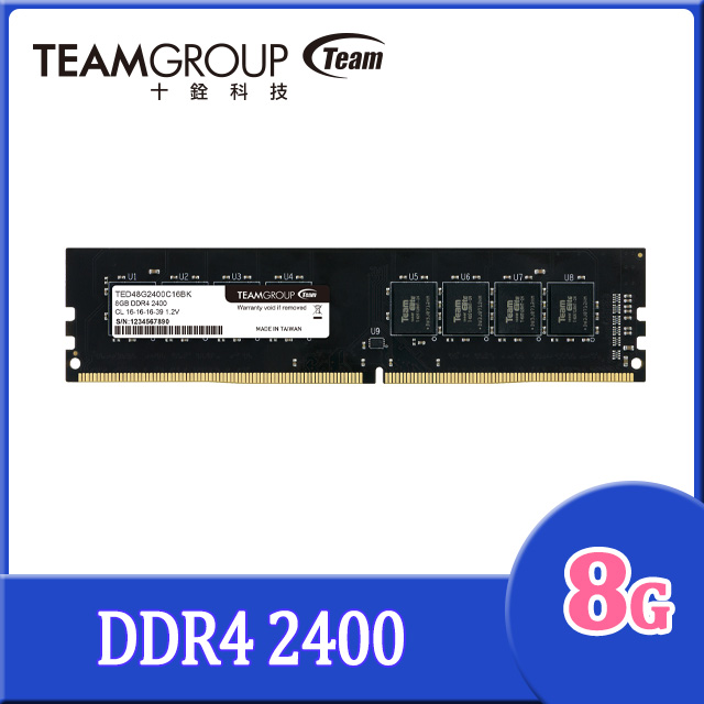

記憶體的部分通常會隨便選一片4G或8G的,至於DDR4或者DDR3的話就是看主機板型號所支援的。挖礦機對記憶體的要求不大,像是如果用上面推薦的主機板的話就可以裝DDR4-2400的RAM就好,一片都不到1000。

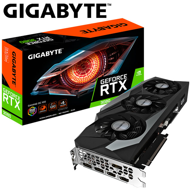

[顯示卡]
這可能就是挖礦的核心了,因為乙太DAG上升的因素,顯示卡不要選擇顯存低於6G的,因為那些不能挖以太,只能挖其他小幣,但因為這些4G顯存的卡特別便宜,所以有些人也會買來挖小幣,不過回本速度通常比較慢就是了。至於乙太幣的選項,主流的舊卡就像是RX580-8G(俗稱588)或者RX570-8G(俗稱578)這些大都只剩下二手的卡了,一張算力大約是30初頭,個人一開始就是買這張組了一台,因為那時候的二手價剛好不是炒作價(2020年底),所以至今已回本4-5倍,算是一個最划算的選擇。至於現在主流新卡都被LHR,也就是弱化算力,因為顯卡製造商NVIDIA發現遊戲玩家都買不到卡,因為當時顯示卡價格被炒作到原價兩倍多,所以他們後來推出的卡都故意讓挖礦效力降低。
現在大多數人用的都是3060ti 3070 3080這些,比較入門的話也有1660s可以選擇。
uyBmqJU_70HTypHnTrdfeYR-DPglHpIzbrPlG9OmlJVE7ix3poBDmE8asBTnTV8WfctTAdXpt8iBd6oZXHQpNTmErTZlb1EdMhRWxNMR_CGfQ_dP_w5zx9k_YVg2EDkRJV3PpxkDsEX4fhuArw
上面是一代神卡3080,只可惜現在新生產的全部都被弱化了。
這邊推薦Kryptex這個網站,裡面有各種顯卡算力資訊及市場價格(你真的可以買到的價格)
甚至幫你算出回本天數,非常建議想挖礦的人可以去那邊選擇型號囉。

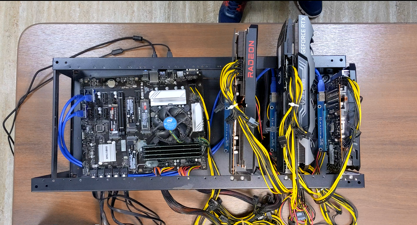

最後是我的礦機組裝的一些過程

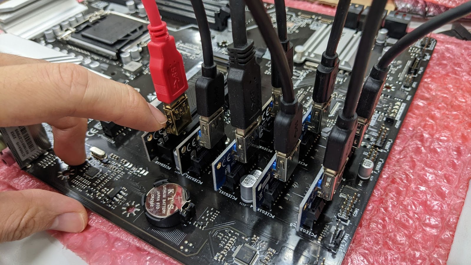

安裝的過程其實跟組裝一般的桌機有點類似,先上POWER SUPPLY 再來是 CPU,顯卡,硬碟, RAM等等。比較特別的是,礦機一般來說都是用礦架,不像一般主機會有機殼。這部分要避免把礦機放到容易碰水的地方。
