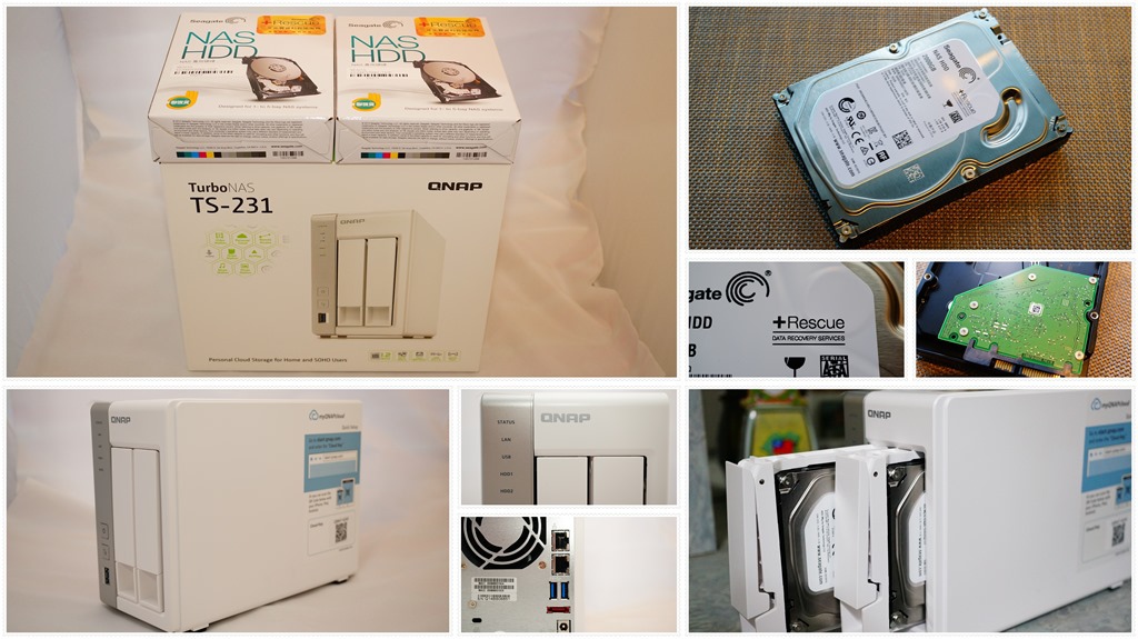

這次收到的QNAP TS-231 NAS,外盒以綠、白兩色為主要配色。
外盒正面右下角,有圖示介紹這台NAS主要硬體規格。
下表是QNAP官網提供的TS-231 NAS硬體規格。而TS-231價格能比較便宜,主要就是使用的處理器,以及提供的記憶體容量只有512MB。
外盒側邊,列出了QNAP本身提供的應用程式。
另一個側邊,則是使用情境的介紹。
打開盒蓋,會看到內容物圖示介紹。
TS-231的配件,包括電源線、變壓器、一條網路線、3.5吋與2.5吋硬碟螺絲與簡易說明書。
以白色為主體顏色的TS-231本體現身!由於產品定位關係,所以整機都是使用塑膠外殼。
TS-231正面。
正面上半部,有狀態、網路埠、USB埠與兩顆硬碟的顯示燈。
正面下半部,有電源鍵、重置鍵與一個USB 3.0埠。
機體右側邊部分,只有貼上一張自家提供用戶遠端連線至NAS的myQNAPcloud應用服務介紹貼紙。
TS-231背面。
背面的連接埠部分,包括兩個Gigabit RJ-45網路埠、兩個USB 3.0埠、一個eSATA埠,以及電源接孔。
左側邊這裡,有開了五排散熱孔。
底部這裡,除了標籤之外,還有四個方形小孔,好從底部吸入冷空氣,幫機體裡面進行散熱。
雖然整機是使用塑膠外殼,但為了增加美觀,TS-231 的機頂,有一塊區域使用白色鋼琴烤漆,因此也貼上一層塑膠膜保護。
由於硬碟架沒有標示順序,因此機頂這裡有一張貼紙,說明硬碟的順序。
TS-231的硬碟架,一樣全部使用塑膠材質。
不論是3.5吋或2.5吋硬碟或SSD,都可以安裝。
量一下這台TS-231的重量,得到的結果是1.42公斤,比QNAP官方提供的數據稍重一些。
這次搭配TS-231使用的,是兩顆提供包括免費救援服務,單顆容量2TB的Seagate NAS專用硬碟(型號:ST2000VN001)。
