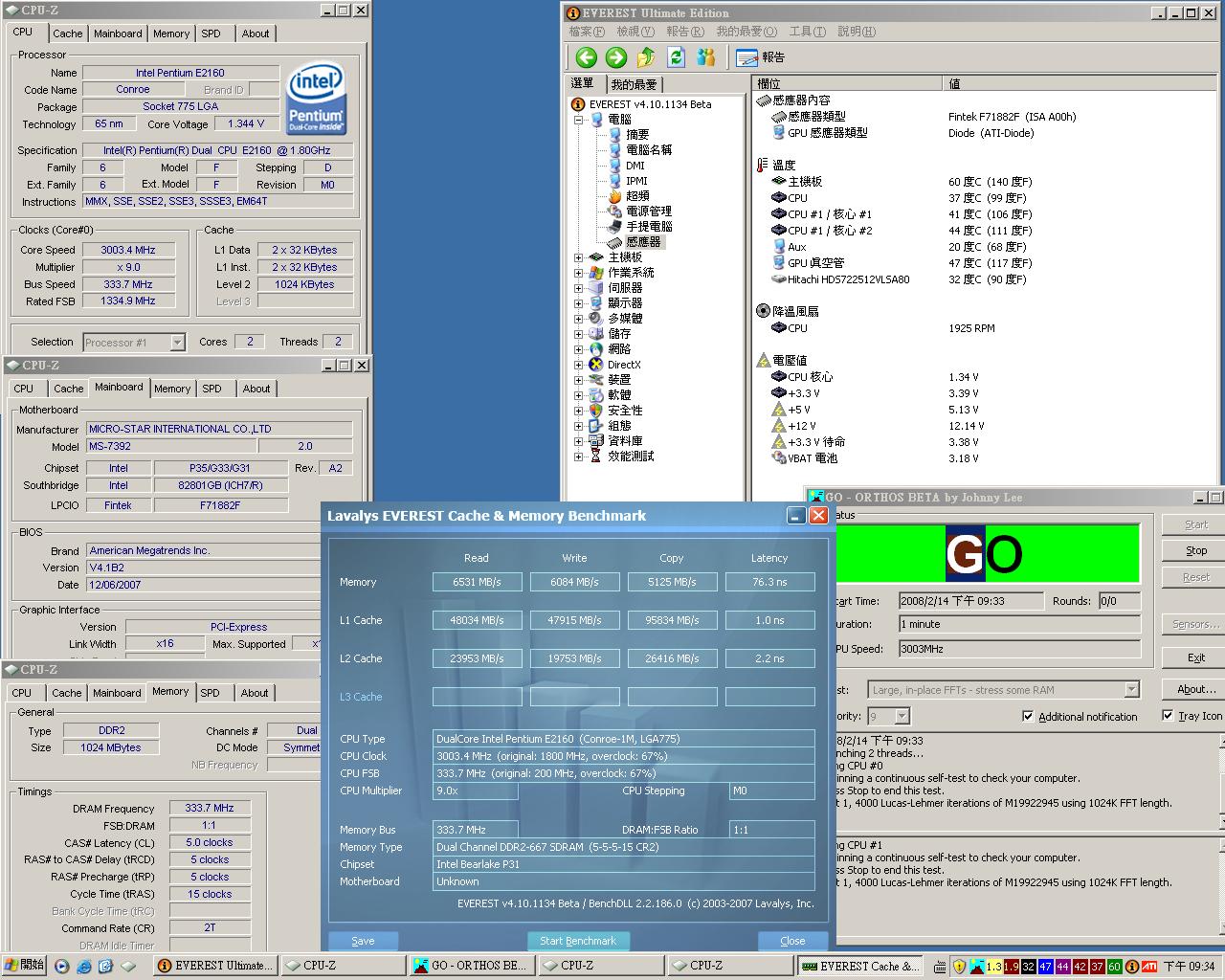

Toppc 榮譽會員 已加入 12/19/04 訊息 11,405 互動分數 235 點數 63 2/14/08 #11 333外頻輕鬆上 ^^ 之前有人反映在P31 NEO2-F上面,當200外頻的CPU超上333後. 記憶體要高達1xxx才能上 ;em46; 現在用這樣一改......嘿嘿...可以跑667或800喔 ;face0; 上網抓的照片.網路功能也很正常嚕.. 看來硬改對於主機版只要有加入CODE的來說..比軟體調半天輕鬆多了 ^^ P.S全預設.通通沒加壓 ;face0;
