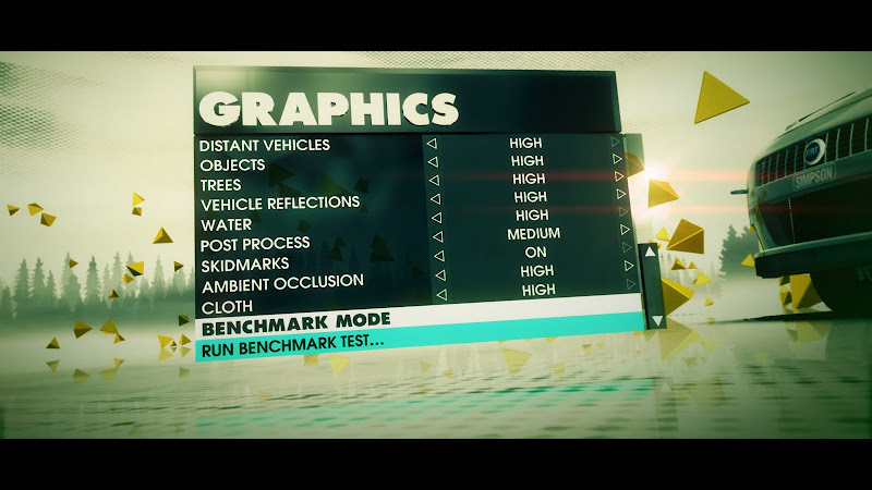

選單部份相信不需要太多的解釋,只要有接觸遊戲的玩家都會看得懂;而畫面解析度設定為1920*1080,各項細節部分也多設置為HIGH囉~~~接下來看生涯模式吧!

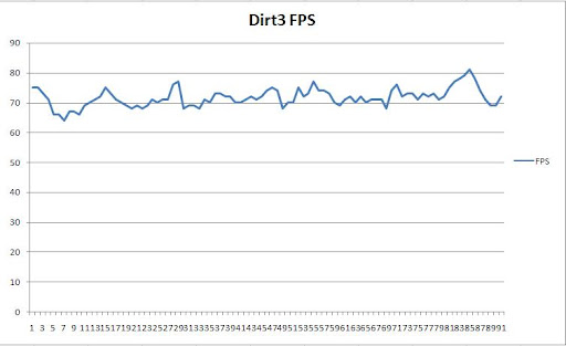

下面我們就以實際跑一場賽事及遊戲內的Benchmark來做測試吧~~~
從上方的結果看來呢,不管是實際執行遊戲or遊戲內建的Benchmark,都有平均70張以上的表現,可見得15K菜單機以高解析度的畫面來執行這款遊戲,一樣是相當的流暢,這樣的情形對於遊戲玩家來說,可是相當重要的阿~~~而想要跑的順也無需太高的預算,這份15K的菜單便可給有需要的大大作個參考,如果心臟不夠大顆的話,也要記得換一個400W以上的Power,別到時候有甚麼事,我可是一概不負責的喔XDXD
