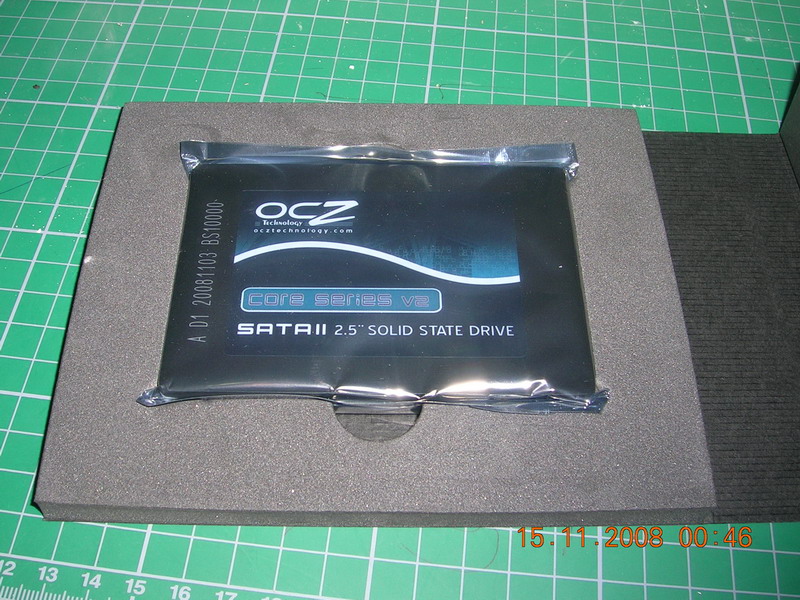

打開....嗯 SSD只有2.5吋小硬碟的大小唷 ;face0;
打開後另一邊..蓬鬆的紙盒內..只有一張簡單的英文說明書 :PPP: (我還以為有藏啥勒!)

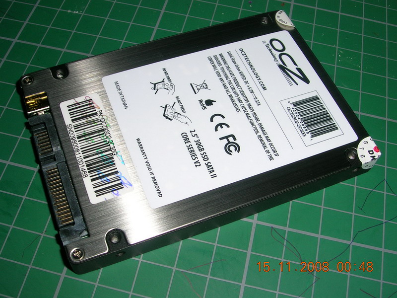

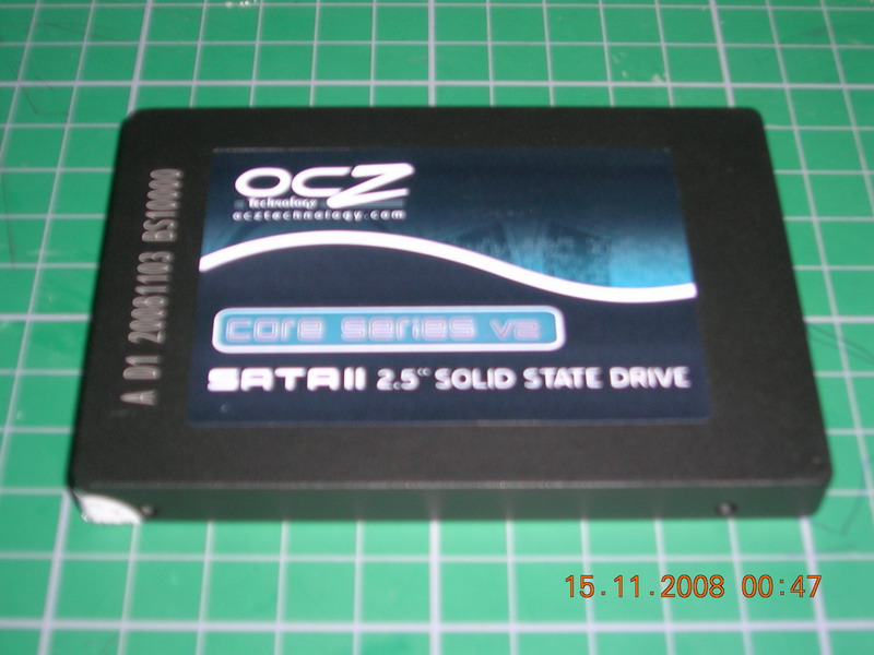

正面!
背面!!真是 怎每一家都長得差不多...其實製造商就那模幾間..不必挑外觀啦!
挑服務跟保固好就可以了!!

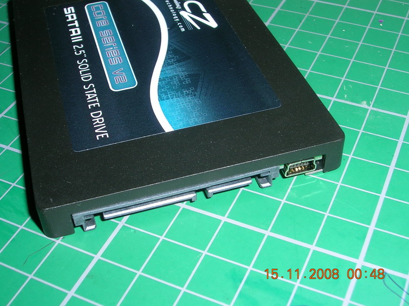

接頭跟標準SATA硬碟是一樣滴!只是沒那模耗電!

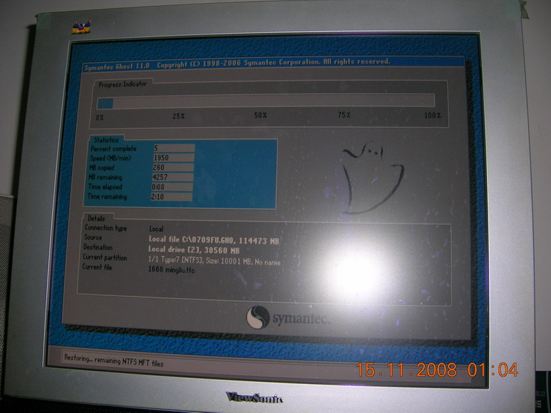

誰說不能GHOST.....這不是GHOST給大家看嚕 ;oplc;
其實 在測試跟裝機過程中.目前由南橋原生的SATA幾乎沒有相容性的問題.
畢竟整個都是模擬成SATA硬碟模式.但是用了SSD則有一半的機會要捨棄RAID
或是AHCI了..不過......有了SSD捨棄這些..夠本啦 :lkl:

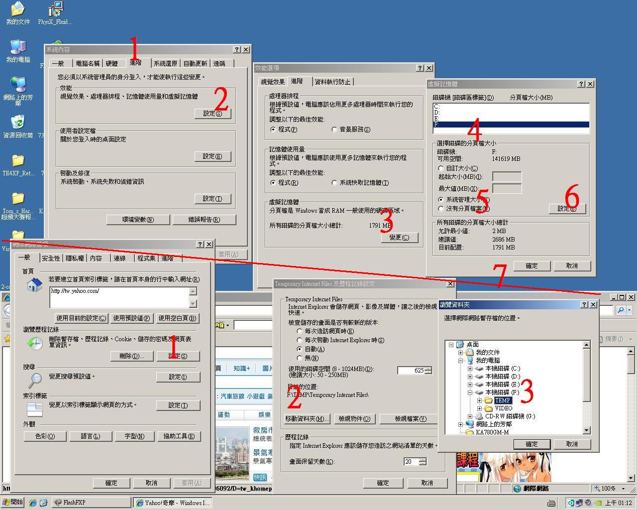

一張圖說明所有設定!!夠懶吧 :PPP:
紅線的上半段為系統設定!
主要是將暫存區設定到一般硬碟上面.當然記憶體夠大也能將暫存區或虛擬記憶體給關閉!
不過本篇為顧及大眾需求.所以還是有設定.只是設為系統自動判斷!設定為系統自動判斷
是怕有些軟體.非得找到虛擬記憶體才能正常使用.簡單的說是顧及相容性.如果本身已經
能夠排除這些問題的話.記憶體要是夠大.倒是可以考慮關閉(上圖中將5這部份選
沒有分頁檔案後再選確定即可)(幫親朋好友組的就乖乖開吧..省得為了某個小遊戲不能玩.讓你
跑來跑去)
為啥要這樣設定!?
因為SSD本身結構使然.SSD在寫入時是採一次兩個Byte同時寫入!也就是說.如果你只寫入
1個bit (八個bit為一個Byte )的資料.其餘的15個bit都會動到!!
所以面對虛擬記憶體這種讀寫頻繁度極高的工作.當然就交給一般硬碟嚕!
當然圖片的下半段IE設定也是相同原因!
或許你會問!那幹麻用SSD!?
這就好比買一輛跑車..當然得保養才能用得久阿!
不過這是給大家看的..依我的個性..我當然都丟給SSD跑阿~這樣才爽!
不過...就得買60G版本才夠用了..所以我買了一顆60G的..給我自己享受 ;nq;
(例:下載10G的檔案.就必需要有20G的虛擬記憶體)

大大使用ghost還原系統
是將原本在hd中的系統還原至ssd中嗎???
有多什麼設定嗎,如MBF???
還是直接還原回去就好

我是將原本系統GHOST過去沒錯!
不過我是用分割區COPY到分割區~
原本HD中有AHCI驅動.只要BIOS內關閉就可以了.
不過以我龜忙的程度..一定會去移掉AHCI的驅動 ^^
