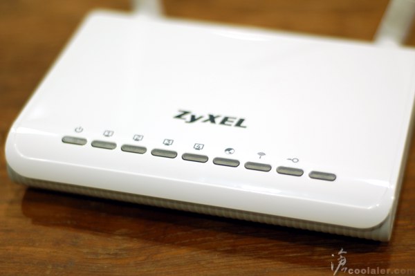

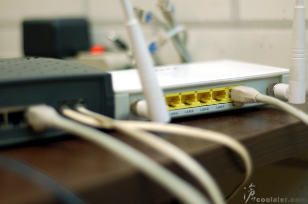

合勤NBG420N外觀看起來並不是很大一台,且重量頗輕只有230g,備有兩個1.8dBi外部天可拆式雙極性天線。

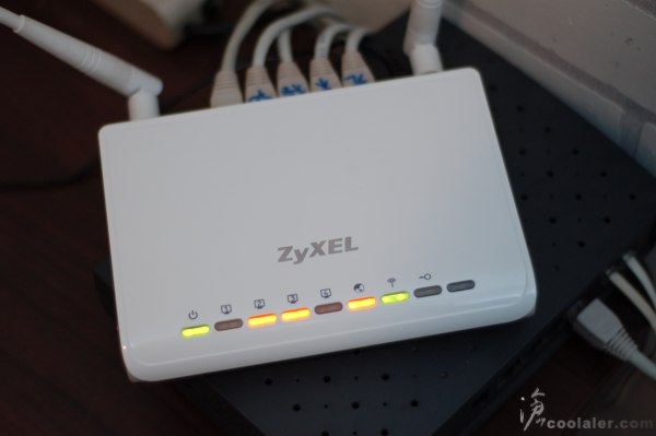

前方則有一些狀態指示燈,電源、連接埠的狀態等等。
除了無線分享之外,NBG420N還提供4組有線的連接分享。比較值得一提的是最右邊的WPS按鈕,這是一種簡化無線網路安全性的設定,一般來說家裏或是公司的無線網路訊號太好怕被隔壁的偷用,就得設定密碼,不過時間久了若不常用通常都會忘記,重設又很麻煩,這時若您的無線網卡或設備也有支援WPS,就不會有這困擾,直接按下IP分享器的WPS就會自動產生一組8位數的PIN密碼,並且在一定時間內按下接收設備上的WPS按鈕就可以完成對應,不需要記住任何的密碼。

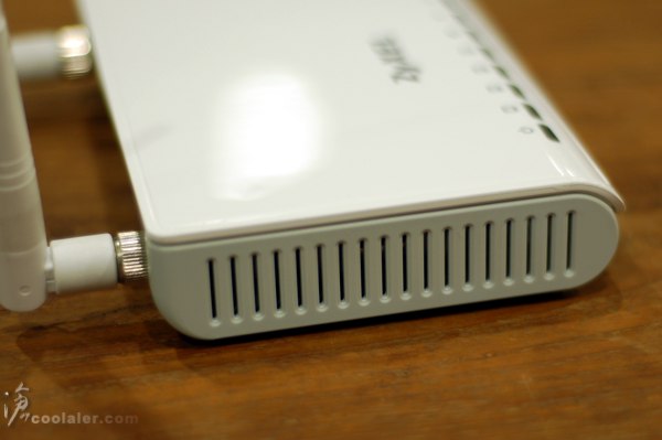

為了避免溫度過高,NBG420N的左右兩側都有散熱孔。
IP分享器的安裝並不是很困難,以一般常用的ADSL做說明,只要將ADSL數據機接上IP分享器的WAN孔,就算完成了硬體部份的安裝。
指示燈運作情形。

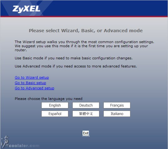

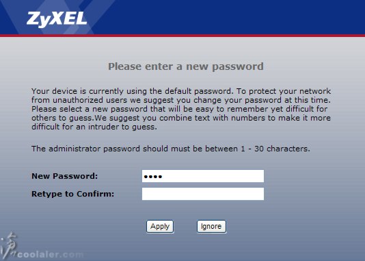

無線的部份光是這樣當然還沒法上網,得先進入IP分享器的設定畫面,這時候就需要說明書了,畢竟每家廠商的預設帳號密碼都不太一樣,打開瀏覽器,在網址的部份鍵入192.168.1.1即可進到登入畫面。

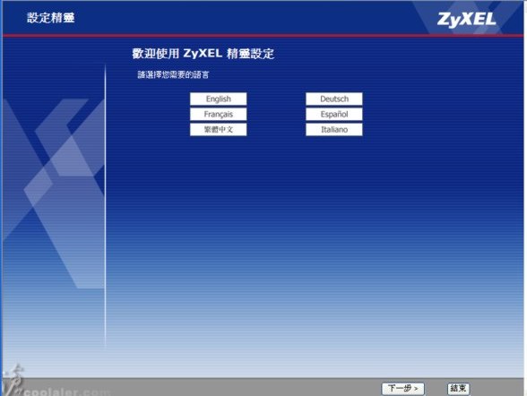

打入帳號密碼之後可以選擇慣用的語言,這點還算蠻貼心的。

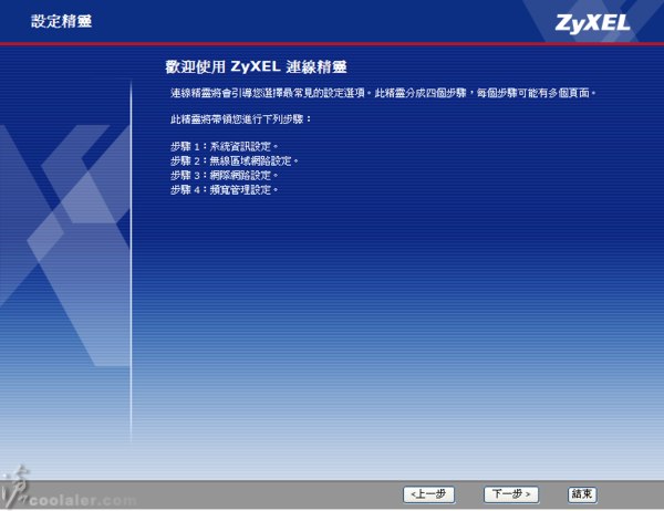

如果您對IP分享器不瞭解的話可以選擇使用連線精靈來做設定。

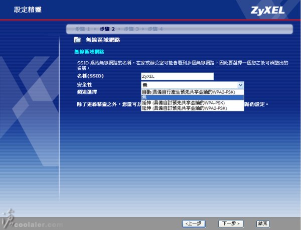

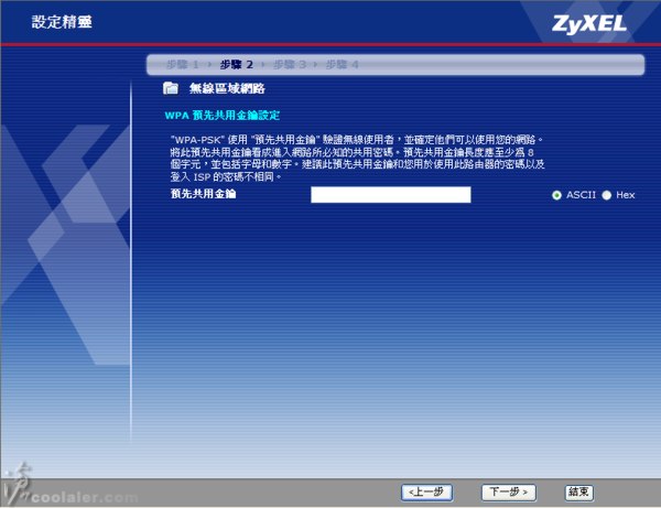

無線區域網路,如果您沒有設定密碼那就是很慷慨了,只要左鄰右舍收得到你家訊號的都可以使用無線網路上網,建議還是設一下,你可以選擇自動或是延伸,建議選擇延伸來自訂金鑰密碼。NBG420N具備AES標準的WPA2加密功能。
直接鍵入您想要設定的密碼,字母或數字長度至少8個字元,不一定要跟登入操作介面時的密碼相同。

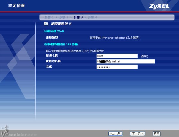

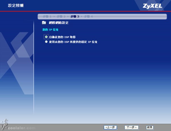

接著就是讓IP分享器可以連上網路的設定,如果是固定IP自動取得,連線的帳號密碼就不需要設定,如果是需要帳號密碼來連線的就選擇PPPoE,服務名稱可以自訂,然後鍵入帳號、密碼便可完成。
IP為自動取得。

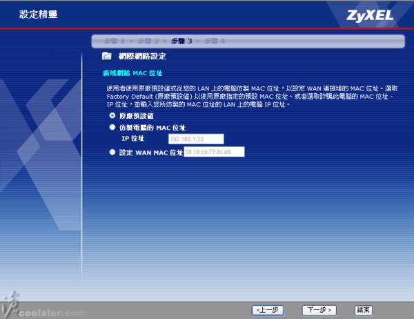

廣域網路MAC位址,直接使用原廠預設值即可。

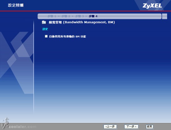

還可以設定是否啟用頻寬管理,以供多媒體應用使用。

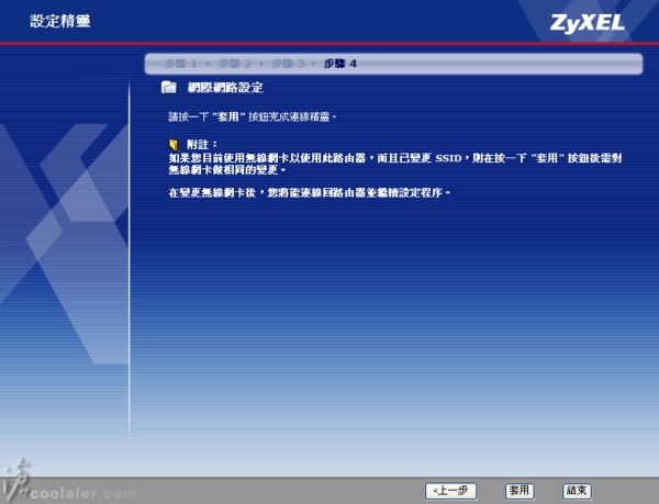

再來就是最後的確定,無誤的話直接按下套用就可以完成設定。
