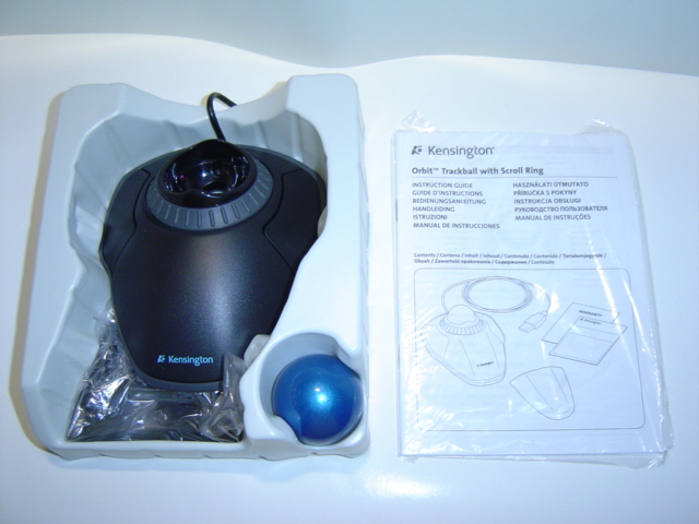

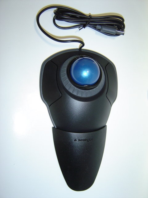

第一篇 開箱
包裝正面
寫著設計理念:idea:comfort meets control
也就是『舒適與操控感兼具』

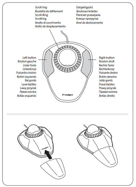

Orbit:帶有滾輪環的軌跡球

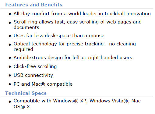

將這隻Orbit軌跡球的五大特色列出
並圖示各部組成

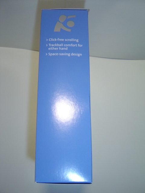

側面寫著
具有光學感應裝置
使用USB接頭與電腦連接
PC與MAC都相容
這一面
滾輪環不用按壓就可以轉動
是設計作為左右手接適用的軌跡球
並且是採用節省空間的設計
包裝內容沒有想像中的複雜
但是都固定得很仔細
護腕墊
藍色炫目的球體
及軌跡球本體

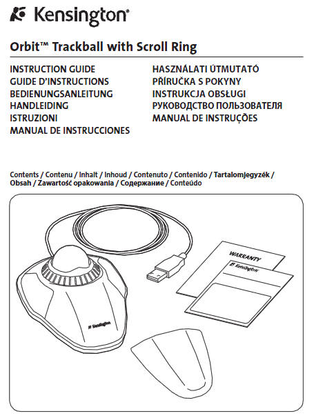

有說明書及五年保固保證書:MMM:
翻開說明書是多國語言式的
有十一國語言說明
(表示這款軌跡球很受歡迎啊!!)
簡單功能介紹與組裝使用圖
當然也有詳細的特色介紹
(包裝紙盒上面也有)
有軌跡球的相關資訊
但是重點是

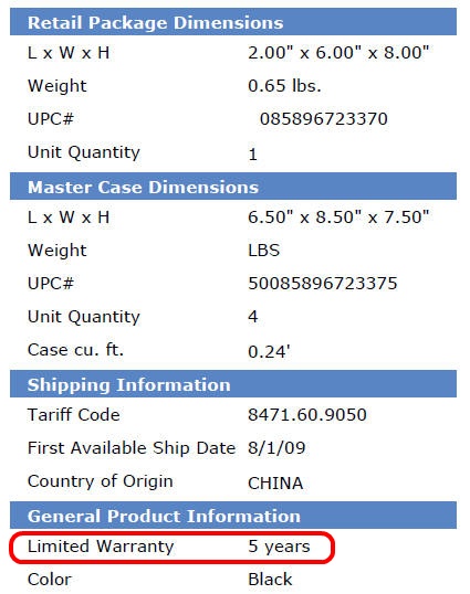

居然有五年保固!!:MMM:
這表示Kensington對於自家產品深具信心!!
羅技與微軟都縮水變成三年了!!

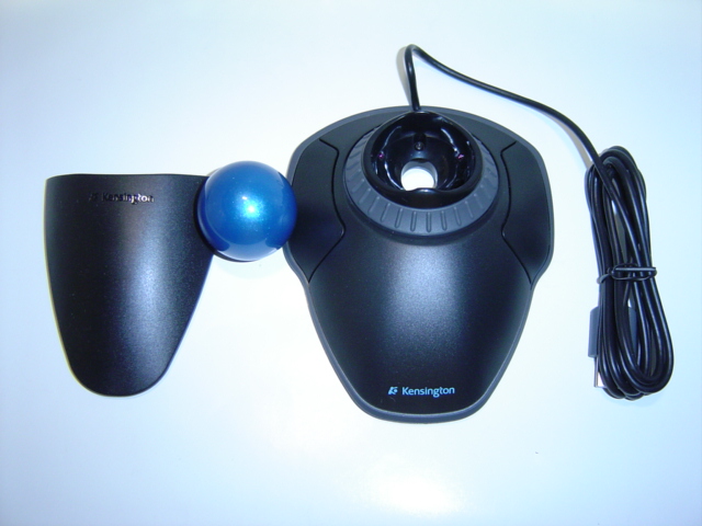

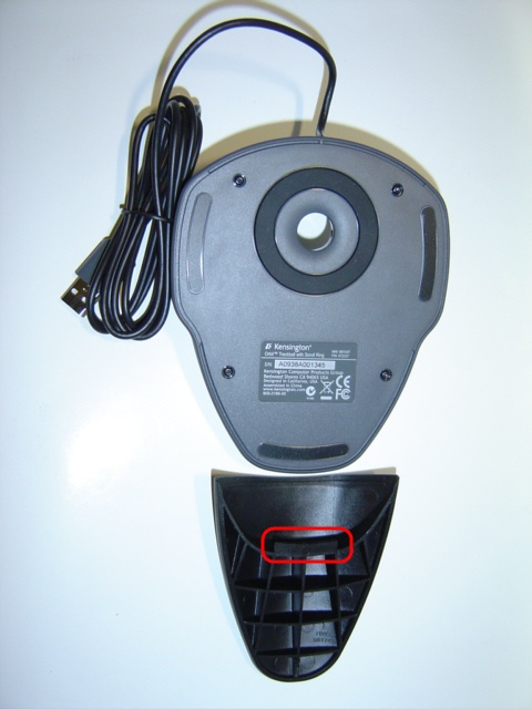

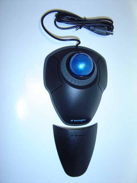

將軌跡球取出組合一下
與護腕墊『合體』!!;em25;

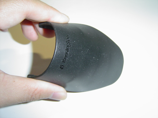

護腕墊在紅框部位有一塊突出部份可以固定住軌跡球本體

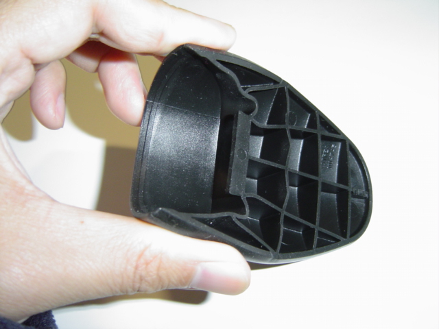

在仔細瞧瞧護腕墊
表面是一層橡膠材質的塗佈層
而且護腕墊是用彈性塑膠材質製成
可彎曲度相當高喔!
從背面也可以看到彎曲情形

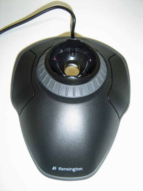

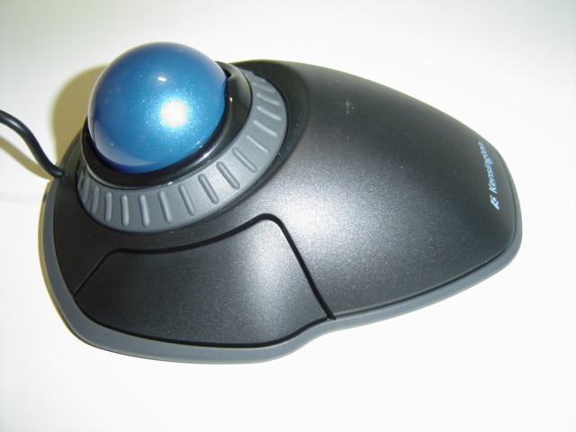

再回到軌跡球本體看看
設計真的很簡單
就是單純的左右二鍵

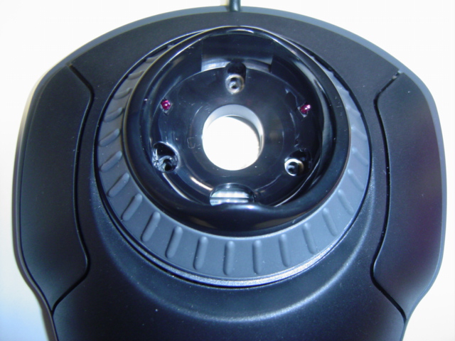

還有灰色部分是滾輪環
中間部分是放置軌跡球體

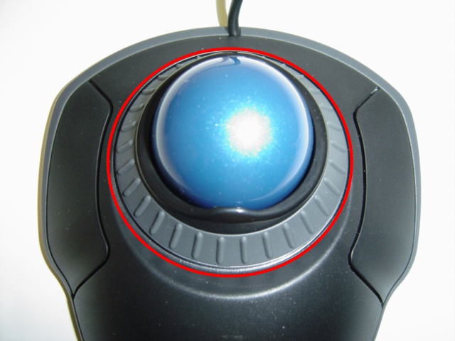

放置軌跡球部份放大照
轉動紅框內的灰色滾輪環
就像是使用滑鼠的滾輪一樣
相當便利
也非常好用
實在是很棒的設計!!

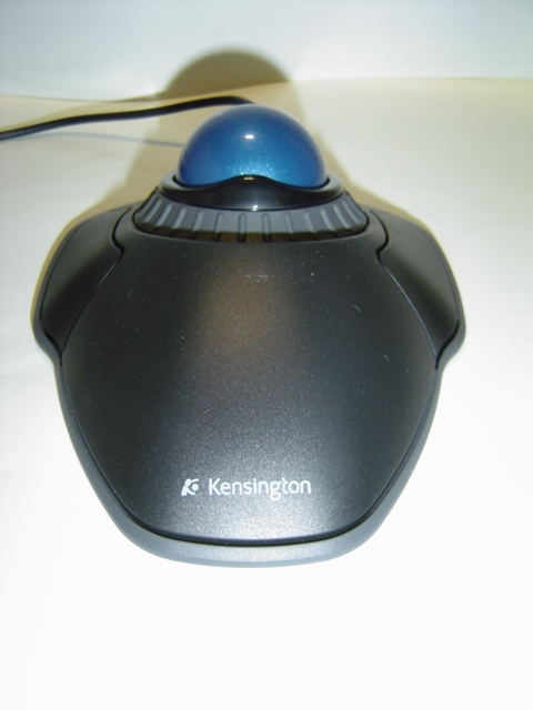

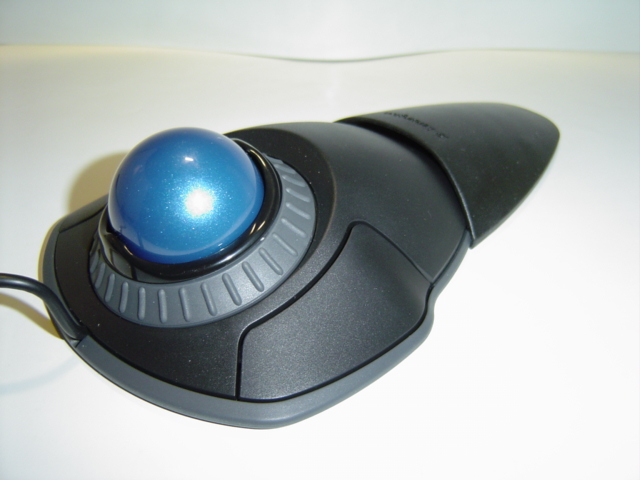

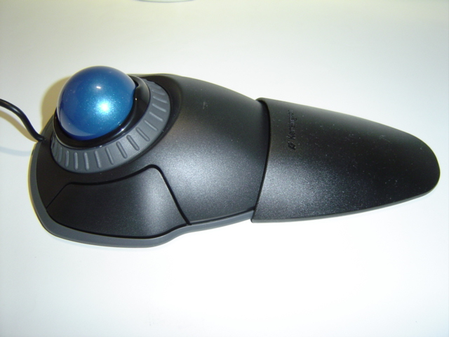

從後面來看
這個角度可以看到軌跡球也是有經過人體工學的設計

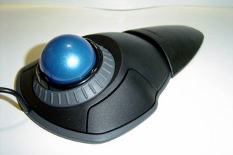

側面照
軌跡球呈現一個向右下方順勢下滑的曲線
加上護腕墊後
連結軌跡球本體的曲線更加完整
可以很好的支撐住手腕部份
這種設計真的既簡單又舒適
這張角度看起來
像是某種外星生物似的
(哈哈!是最近電影『阿凡達』看太多所致嗎?)

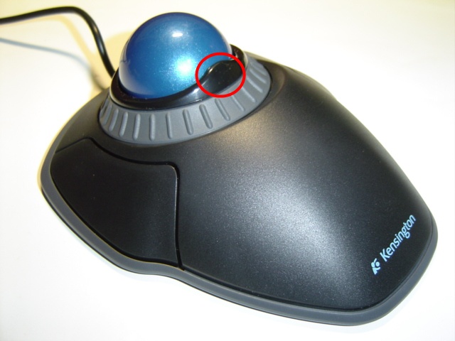

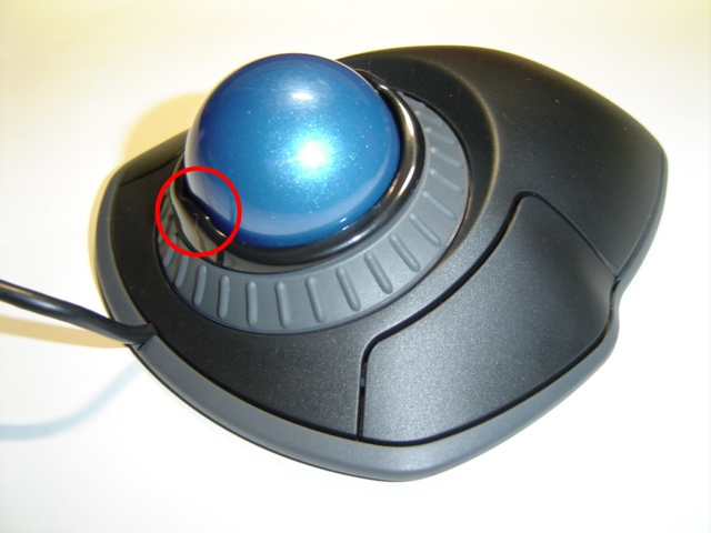

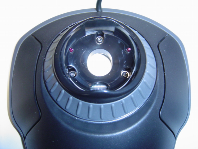

這次Kensington新款軌跡球Orbit有特別設計
如紅色框內的突起
可以防止軌跡球滾出
後方紅框部位也有一個突起
的確是很好的設計

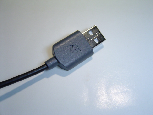

軌跡球的介面是用USB連接
而且在USB連接頭塑膠面上
印上Kensington的LOGO
只要插在電腦的USB PORT上就快速使用

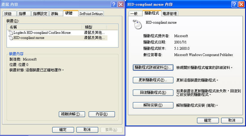

第二篇 驅動相關設置
由於Kensington新款軌跡球Orbit是採用系統內建驅動程式設定
也就是『免灌驅動程式』的設定
十分方便

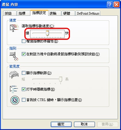

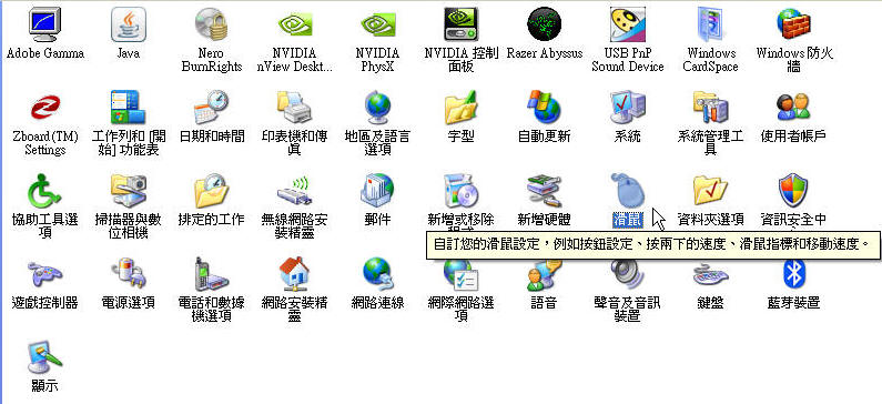

以下以WINOWS XP SP3作業系統環境下做說明
首先在控制台下找到『滑鼠』圖示
點擊進入後
選擇『指標設定』的欄位
紅框內的選項
一般是指滑鼠的移動速度
預設是6/11
向右拉大格數則速度越快
而這也是預設內軌跡球的移動速度
如果覺得在移動球體時速度太快無法控制
就可以稍稍降低1~2格
直到自己可以很順利操控軌跡球的移動為止

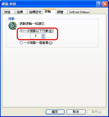

其次到『滾輪』欄位
紅框內選項就是Kensington軌跡球Orbit滾輪環
轉動時的移動行數
一般預設是3行
可以自己選擇如6行等等
再看到『硬體』欄位
可以看到軌跡球使用原始預設的驅動程式

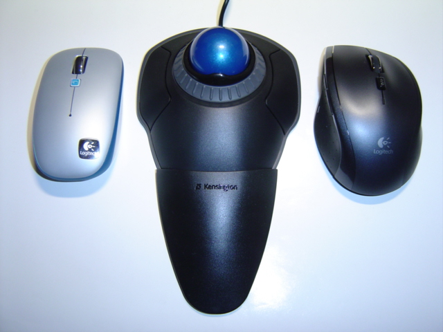

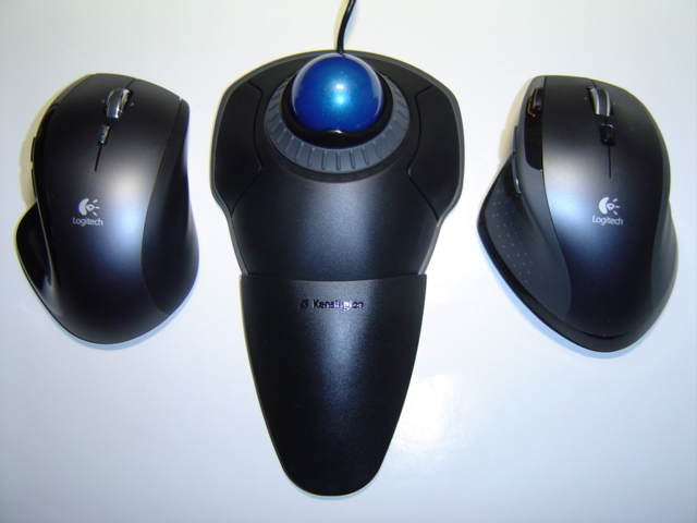

以下我選擇幾隻滑鼠來讓大家參考比較一下
左邊是羅技的MX-Revolution
右邊是羅技的MX1100
或許有人剛剛開始比較時
覺得軌跡球這樣設計『很大隻』
其實忘了很重要的一點
就是軌跡球是不用放在滑鼠墊上移動
也就是桌面上沒有滑鼠墊移動時的那塊『空間』
所以說軌跡球具有『節省空間』的優點
左邊是羅技的V550 Nano
右邊是羅技的M705
相對以筆電滑鼠比較而言
真的是比較大沒錯

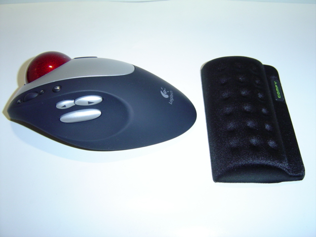

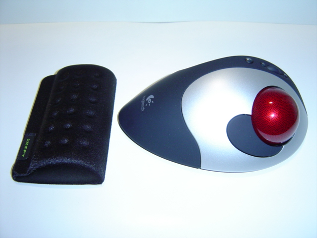

最後找出羅技的無線軌跡球水星好好比較一下
這隻軌跡球台灣現在沒有販售了
而且羅技從開始生產販售以來
外型幾乎沒做改變
只有從原本的塑料殼改成塗佈一層橡膠材質
增加接觸時的舒適感
而要提起這隻無線水星的優點
大概是按鍵超多吧!!
另外無線水星也是右手人體工學設計的軌跡球
左手使用者就殘念了
而Kensington新款軌跡球Orbit是左右對稱設計
兼顧了左右手使用的玩家
其次就是護腕墊了
長期使用羅技無線水星時要加上一塊ELECOM的護腕墊
(又要額外花錢買)
而這點Kensington新款軌跡球Orbit就比較貼心啦!!:MMM:
原本就附上護腕墊了
右側面看一下
按鍵真的很多
滾輪也有
左側面看一下
只能說這隻羅技無線水星真的長得滿詭異的:PPP:
哈哈!!

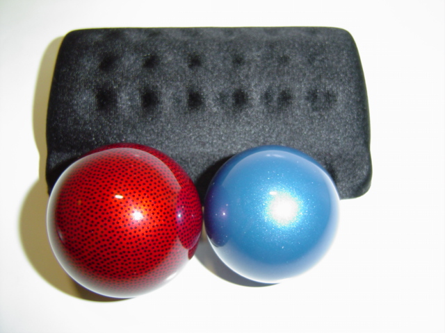

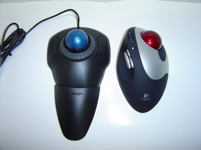

兩顆球體比較
Kensington軌跡球Orbit比較小一點
但是表面看起來是純藍色比較漂亮啊!!
羅技是紅色底加上定位用的黑點
看起來視覺效果就差多了!!

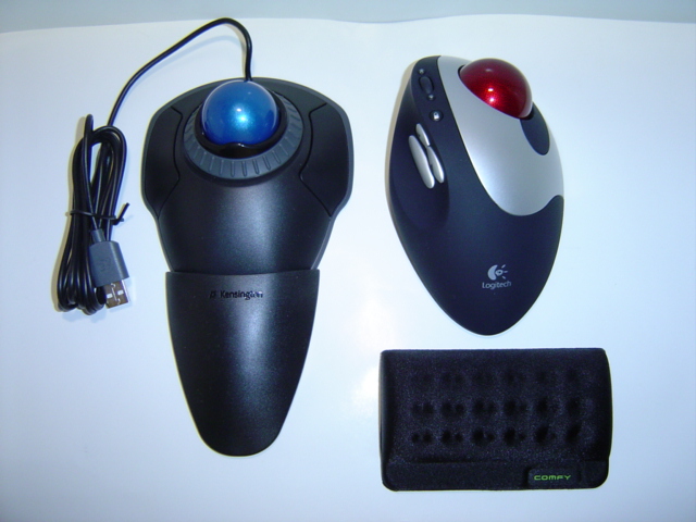

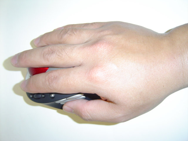

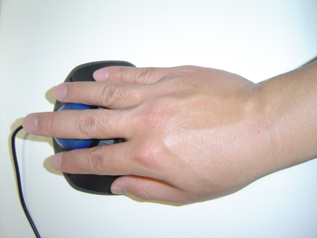

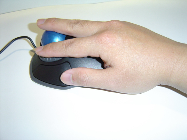

接下來看一下握感好了
手貼上去使用還蠻舒適的
(我的手長約18公分)
手可以藉由食指、中指與無名指輕易滾動球體非常滑順
而且手也能順勢靠在護腕墊上面
另外這隻Kensington軌跡球Orbit並不會太大
我剛剛借給手比較小女同事試試看
也能輕易上手

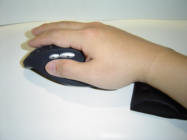

而羅技這隻就是右手軌跡球了
手是整個貼上去
但是軌跡球的轉動就沒Kensington軌跡球Orbit那樣滑順流暢
(並不是使用比較久老化卡塵的關係)
使用時即使使用護腕墊
手腕有一部份還是懸空的
不像是Kensington軌跡球Orbit手是順勢貼靠下來比較舒適

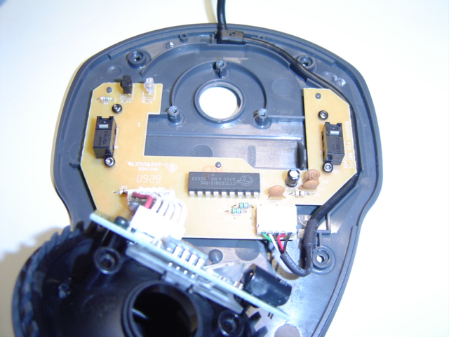

第四篇 拆解
朋友剛於一月份買到這隻軌跡球
說實話因為這隻主人並不是我
所以最後在朋友同意下拆解Kensington軌跡球Orbit
另外是因為朋友知道我對於微動開關也比較了解
所以就先拿來問我一下
我按完就知道『嗯!是大陸製松下方型微動開關』
後來佳傳老闆那時也用MSN問我『微動開關是哪個啊!』
我馬上回答『松下方型微動開關」就是微軟滑鼠常用的那種』
他馬上就去找一隻微軟滑鼠按壓
然後告訴我『「對耶!聲音與按壓感是一樣的』
話說我不是很喜歡這種松下方型微動開關的按壓感
(這是屬於個人偏好問題啦!!:PPP:)
所以最後在我說服之下
他在一月購買的這隻Kensington軌跡球Orbit當然就被我拆解啦!!
另外就是
看看可不可以能夠自行DIY更換日製的OMRON微動開關啦!!
(因為我印象中Kensington軌跡球Expert Mouse是用日製的OMRON)
當然我今天購買的這隻
等週末有空時在拆解一下

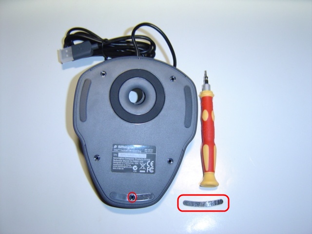

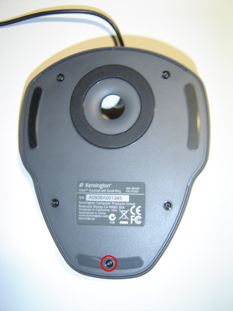

另外看到Kensington軌跡球Orbit背面的螺絲就心裡想
怎麼是星型螺絲設計
故意不讓人能輕易拆解嗎?;face12;
還好網路購物還蠻方便的

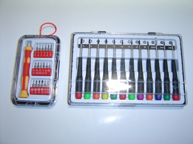

只是當時購買的時候還發生一段插曲
寄來時是下面二組
(因為要安全起見
有這麼多種星型螺絲起子
總有一組符合吧!)
先把軌跡球轉到背面
有4顆螺絲
但是在底部軟墊下紅框部位還暗藏第5顆螺絲
使用T6星型螺絲的型號就可以拆解了

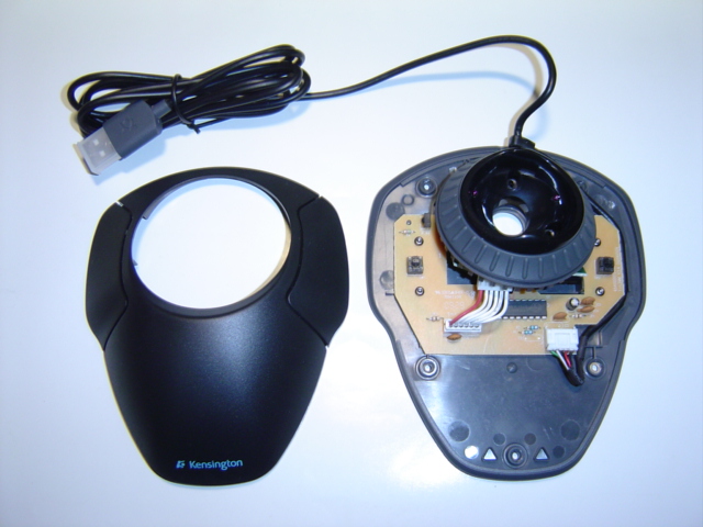

另一個紅框內是拆下來的軟墊

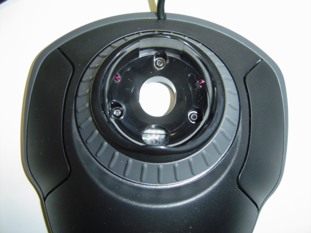

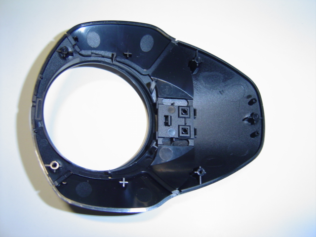

安裝球體部位下方也有3顆螺絲
將螺絲轉開後照

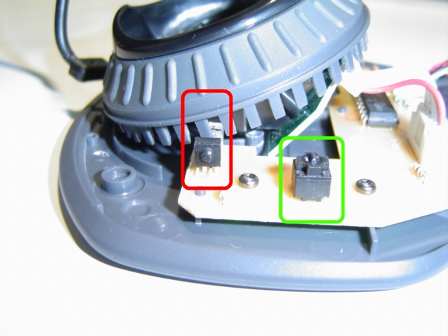

左邊是上殼
右邊是軌跡球本體

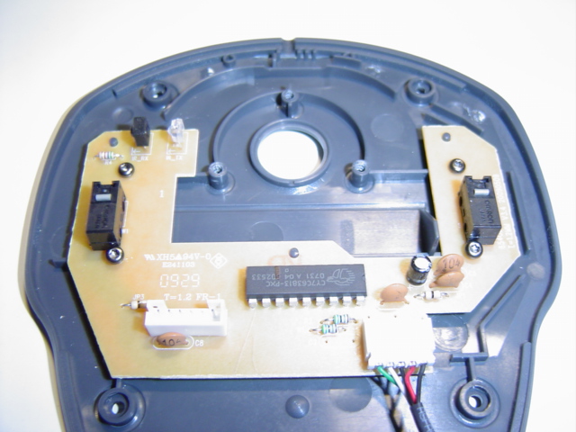

果然是松下方型微動開關
將上殼翻轉照
軌跡球本體照

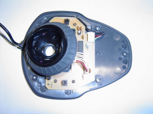

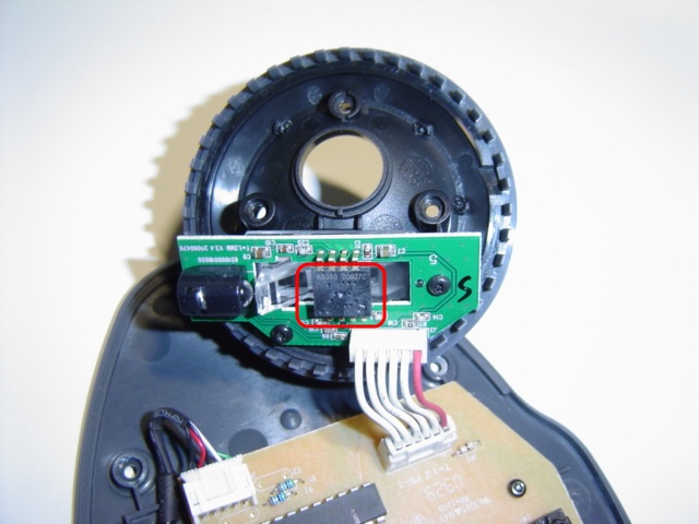

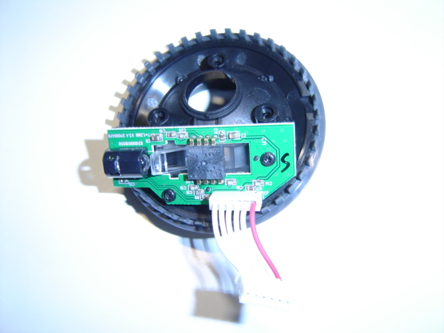

紅框部位是光柵部位
也就是類似滑鼠滾輪結構的部位
綠色部分就是大陸製松下方型微動開關

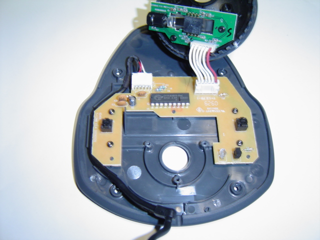

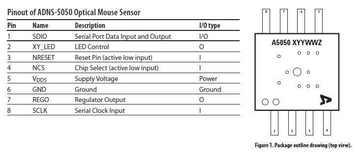

紅框的這個部份就是光學感應器
使用AVAGO A5050光學感應晶片
也就是這個圖示的資料

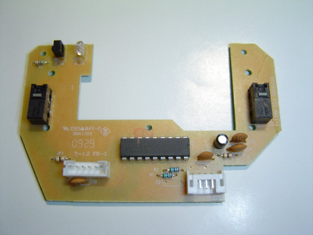

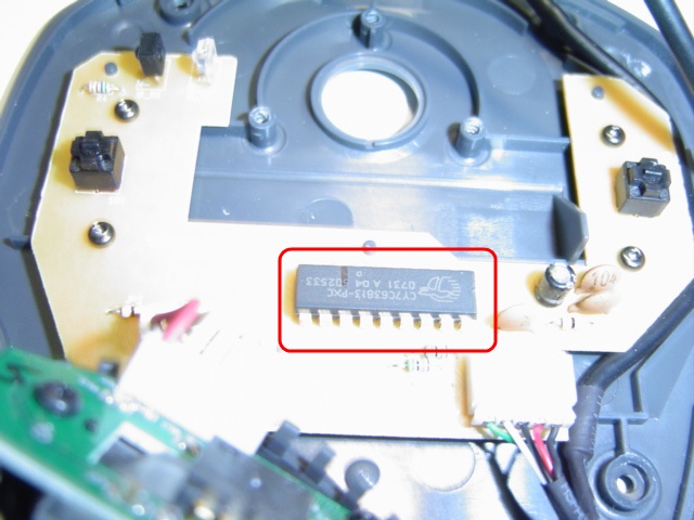

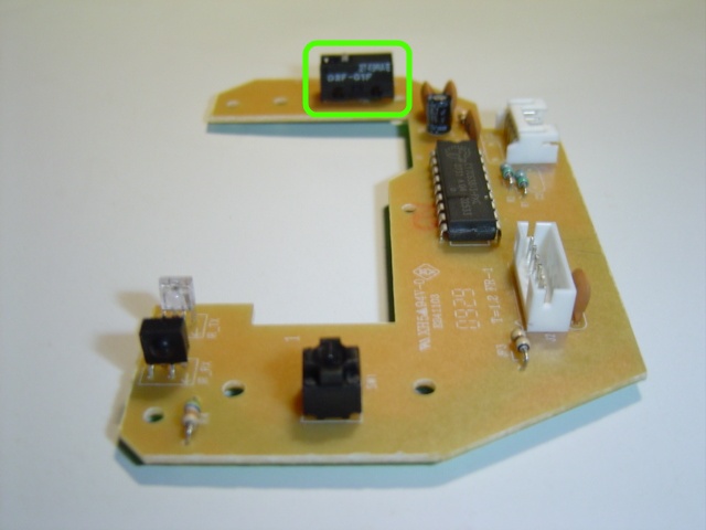

將軌跡球底座部分移開
可以看到下方的PCB板

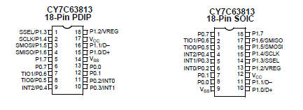

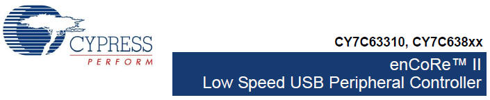

這是一塊USB控制單元晶片
使用CYPRESS的CY7C63813-PXC晶片

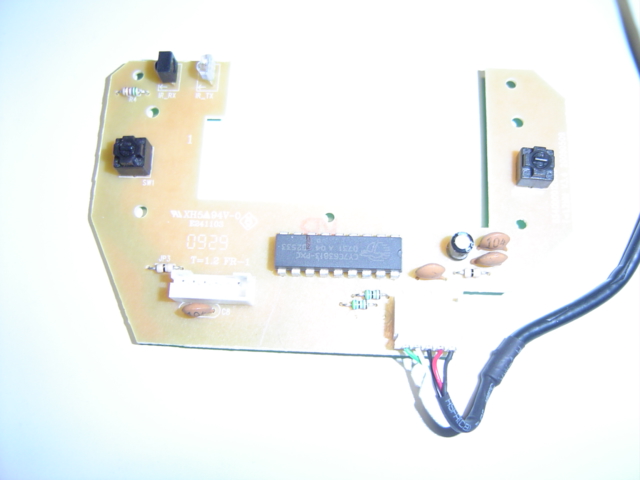

拆掉上方的軌跡球底座
主PCB板照

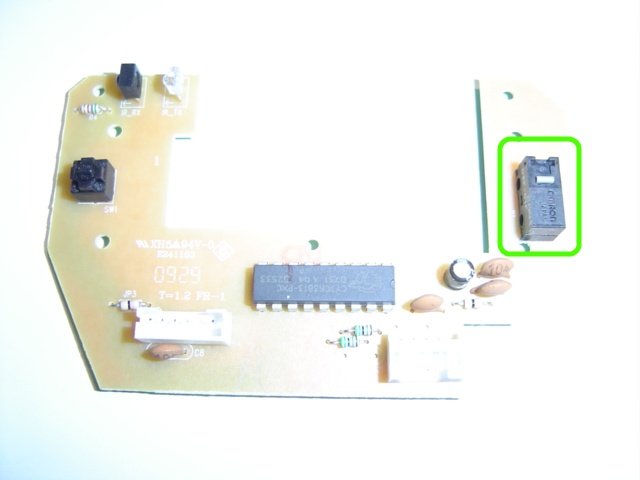

要更換2顆方型的松下微動開關
綠框部分是更換好的照片
原本松下微動是2PIN
日製OMRON是3PIN
將其中一PIN彎折即可
高度是一樣的
更換的型號是D2F-01F
按壓力道稍小的
(本來在考慮是否更換D2F-F)
2顆都更換好照
但是由於OMRON微動開關較長
卡到下方螺絲位置
所以僅能斜斜的鎖入
並不能鎖緊
但是有固定住就OK啦!
最後裝上軌跡球底座
將上殼裝上
鎖上所有螺絲即可完工
