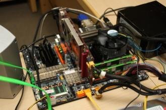

DFI今天向我們展示了一個蠻有意思的產品(我們應該是第一個看到Live Demo的媒體):整合了Atom-ION系統、P45主機板、KVM與LAN Switch的四合一產品。從外觀上來看,這是一張內建完整Atom-ION系統的P45主機板,但是從功能上來看,也可以說它是可以提供P45主機板功能的Atom-ION準系統,因為這個產品未來正式出貨時,消費者只要買SO-DIMM記憶體插上去,接上鍵盤、滑鼠、螢幕,就是一個獨立的Nettop產品了(雖然我不認為有人會單純這樣用)。

  • Atom-ION系統:基本上,只要插上SO-DIMM記憶體(有兩組插槽),安裝硬碟與光碟機,它就是一部可以馬上開始使用的Atom/ION系統,具有獨立的變壓器供電與HDMI輸出,所以即使P45的部份不使用,它本身也可以獨立使用,而且功耗只有30-38W,當動物機最適合不過了。
    Atom-ION系統特寫
  • P45主機板:這部份就不必多說了,具備完整的P45主機板機能,可以安裝四條DDR2記憶體,提供六個SATA埠。
    主機板全貌
  • KVM:這就是有趣的地方了,這個產品的目的就是把效能主機與動物機合體,可是如果還需要外接KVM切換,那也很麻煩,所以它自己就內建KVM功能,可以讓兩個平台共用一組鍵盤、滑鼠、螢幕。所以主機板背板上有兩個DVI埠,可不是要拿來接兩台螢幕用的,其中一個是用來連接顯示卡,另一個才是用來連接螢幕,達到自體KVM的機能。背板上最左邊、垂直排列的4埠USB port,是ATom-ION、P45平台共用的USB埠,可以用來接USB鍵盤、滑鼠,以達到共用的目的。
    兩個平台之間的切換是透過一個3個按鈕的切換器,今天我們看到的還是裸露的原型,未來正式量產時會做成3.5吋軟碟機面板大小,或是直立座式兩用。這個KVM切換器的功能已經相當成熟,除了切換螢幕、鍵盤、滑鼠,更妙的是它提供了兩種音效切換模式:Auto與Fixed。Auto模式下,音效隨著主要切換開關而切換,例如切換到P45平台時,音效就是從P45出來;切換到Atom-ION平台時,音效就是從Atom-ION系統出來。可是,另外還提供了Fixed模式,就是使用者可以固定音效來自哪一個平台,例如你希望固定以Atom-ION播放音樂,就可以把音效切換模式設定為Fixed,此時可以讓音效固定為來自Atom-ION平台,即使當你切換畫面與操作到P45平台,音樂也不會中斷,這也是為何只是兩個平台的KVM,可是切換開關卻有三個按鈕:因為最右邊的按鈕是主切換開關(Atom-ION/P45)、中間按鈕則是設定音效切換模式(Auto/Fixed),而最左邊的按鈕則是當音效切換為Fixed模式時,指定音效的來源。切換器按鈕的燈號也有玄機:紅色代表P45平台、綠色代表Atom-ION平台。
    更妙的地方在後面:剛剛講的用法是兩組平台共用一組螢幕、鍵盤、滑鼠,那如果要讓兩組平台獨立使用兩組螢幕、鍵盤、滑鼠呢?也可以!背板上有8埠USB,其中4埠是共用,另外2埠是兩個平台各自獨立使用,所以如果兩個平台要獨立輸出時,只要把USB鍵盤與滑鼠,從共用的USB埠改接到獨立的USB埠就可以了(當然也得多準備一組鍵盤、滑鼠)。螢幕的部分,P45平台的顯示卡就不要再串回背板的DVI埠,直接輸出到螢幕,而Atom-ION平台則有一個專屬的HDMI輸出,可以連接另一個螢幕,如此一來雖然主機是同一台,但是卻可以分接出兩組獨立的鍵盤、滑鼠與螢幕使用,就像擁有兩台獨立的主機一樣。
    考慮到PC的PSU在低功率輸出的電源效率都很差,所以Atom-ION平台的供電是由一個變壓器來獨立供電,就跟筆記型電腦一樣。
    KVM切換器
  • LAN Switch:這又是另一個很妙的設計,目前很多人使用的AP還是10/100M的LAN,所以在動物機與高效能的主機之間,如果要傳輸檔案,透過LAN實在很慢,因此往往會選擇用USB外接硬碟來轉拷。不過DFI在這個產品內建了LAN Switch功能,所以即使不連接WAN,兩個平台之間只要都開機,就可以在同一個區網下,傳輸資料,而且速度是Gigabit!
    DFI的這張主機板背板有兩個LAN埠,每個LAN埠下面各有2個USB埠,這就是我們上面提過的各平台獨立的USB埠。不過呢,這2個LAN埠可不是各自獨立,而是共通的。即使這兩個LAN埠都沒有連接網路線,Atom-ION與P45平台依然可以自成LAN區網互傳資料。而當其中一個LAN埠接上WAN(例如AP或是ADSL Modem),則Atom-ION/P45雙平台都可以同時連上Internet,此時還可以利用另一個LAN埠連接另一部獨立主機,讓它也可以連線上網,實在很方便。唯一的缺點是:因為Internet連線是共享的,所以如果你在Atom-ION平台暴力下載,此時你如果要在P45平台玩線上遊戲,自然就會Lag了,此時可能就要讓動物程式稍微休息一下,等玩完線上遊戲再打開。
Live Demo 平台近照
一口氣講完這麼多(其實是想趁自己還沒忘記),簡單的說,這就是一個Atom-ION系統、P45主機板、KVM與LAN Switch四合一的產品,或是可以簡單視為Atom-ION與P45的雙生機。我特別整理了兩個平台獨立與共用的部份,已經被搞迷糊的網友可以參考一下:
各自獨立:CPU、記憶體、硬碟(SATA)、USB(各2埠)
共用:鍵盤、滑鼠、螢幕、網路(WAN)、USB(4埠)
對了,說了半天,這個產品因為還在研發中,暫定的型號是HB P45-ION-T2A2,順利的話年底前可以上市,估計零售價約為美金399元。這個價格如果和P45主機板比當然貴,但是如果把它想成一台Nettop主機加一張P45主機板,KVM和LAN Switch等於是免費奉送的,這樣可能就比較合理了。可以想見的是:這種新產品一開始量不會大,所以光是取得Atom和ION的成本就不低了,要降價刺激買氣也很難,不過我想會想買的人主要應該都是著重於方便、不佔空間,而非價格,尤其是像日本那種寸土寸金的地方,少了一部主機與KVM,還有線材,應該是很有吸引力。
最後要強調的是:我們今天所看到的是原型機,所以最後上市的型號、規格與價格或許都會有所變動,等產品上市,我們也會儘快進行實際測試。
