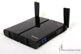

機身正面
拉起天線...比較眼尖的玩家應該已經看出來了:無法換天線,有點可惜
橫躺也來一張
背面連接埠特寫,藍色的是WAN,其他四個黑色的是LAN,USB埠可外接硬碟當NAS使用,最右邊的則是路由器開關

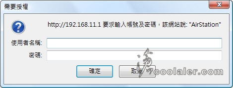

除了可以利用安裝光碟進行簡易安裝與設定,如果是有經驗的使用者,也可以利用瀏覽器進行設定(預設位址是192.168.11.1)。事實上,當使用者一完成安裝並開機,第一次執行瀏覽器程式時,就會自動跳出登入畫面,只要在使用者名稱打"root",密碼留白,就可以進入設定畫面了。

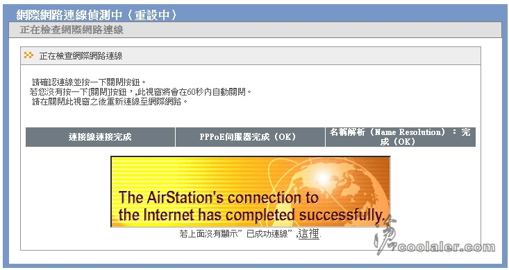

第一次當然要輸入寬頻連線的帳號與密碼,連線成功後就會出現以下的畫面:

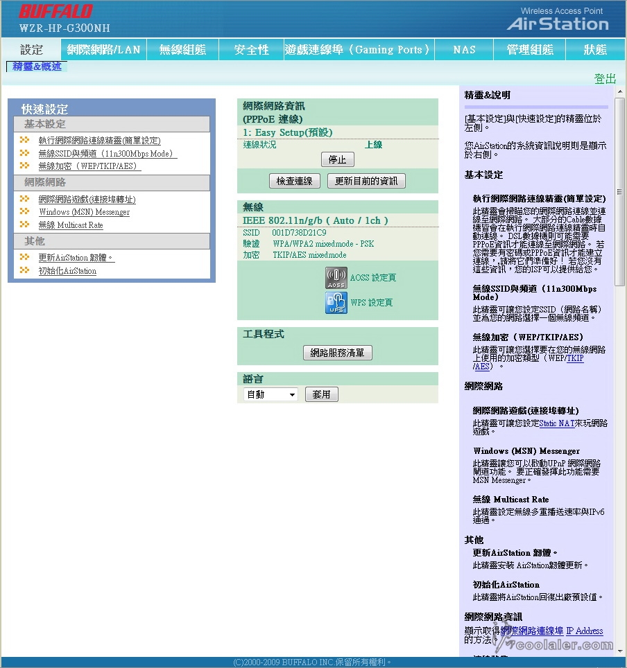

主要設定畫面

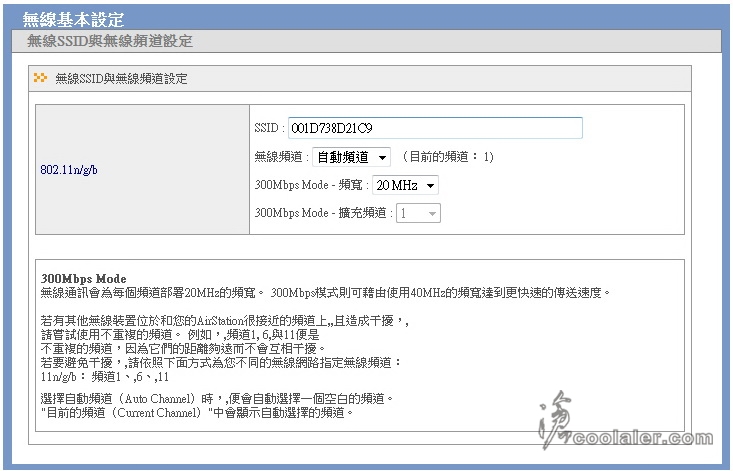

無線頻道設定畫面

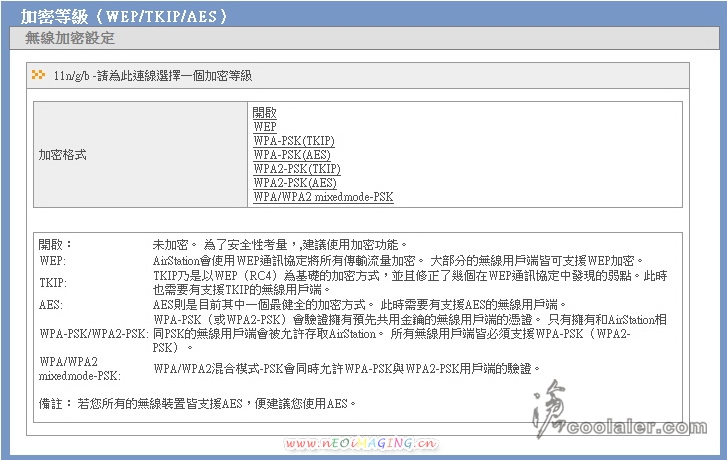

無線加密設定

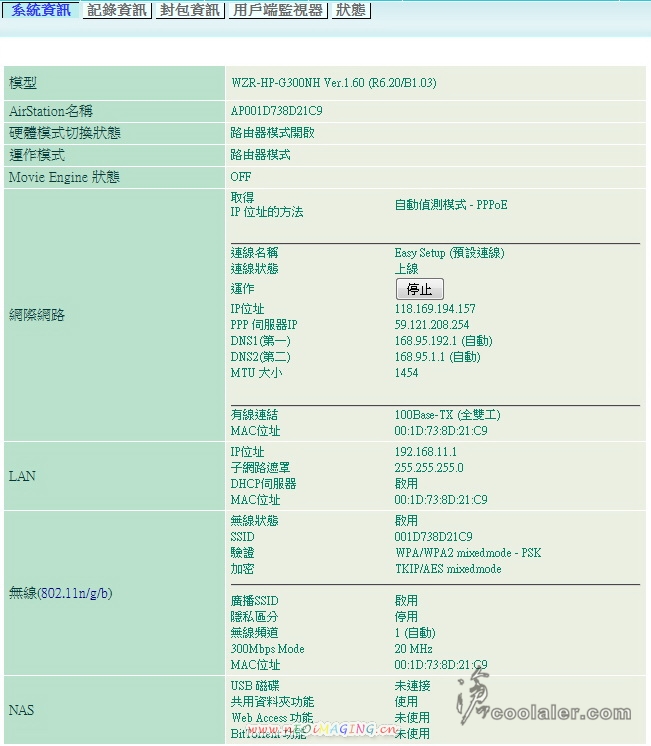

系統資訊
主要設定畫面
無線頻道設定畫面
無線加密設定
系統資訊
