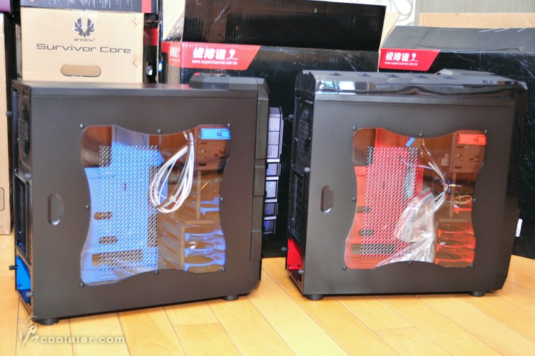

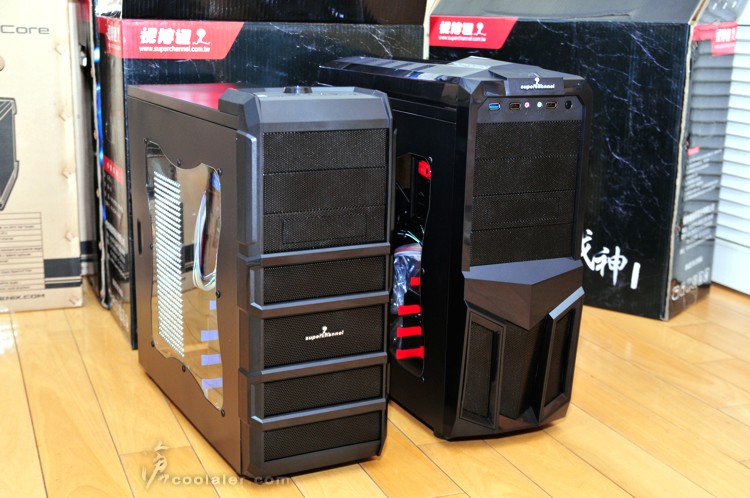

左為戰神2、右為戰神1,乍看之下兩者好像沒有太大的相同之處,不過實際上確實是同門兄弟。

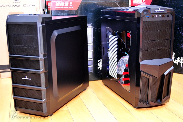

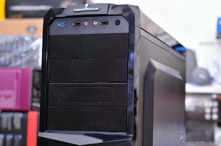

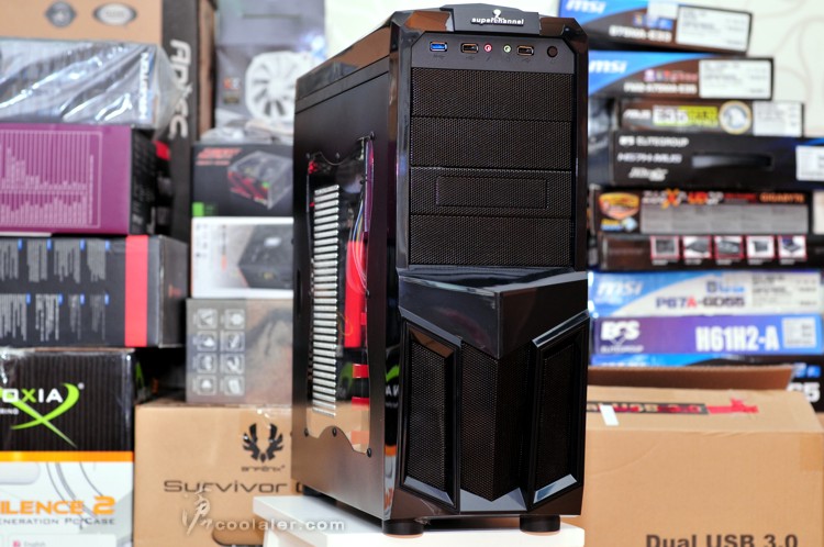

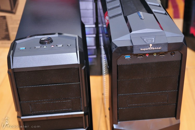

面板的部份,戰神2(左)比較樸素一些,戰神1(右)則是比較有盔甲造型。5.25吋為2個,3.5吋外露有1個,透過5.25吋轉接,戰神1雖然有4個5.25吋檔板,但最下面那個內部是無法安裝5.25吋或3.5吋外露裝置。

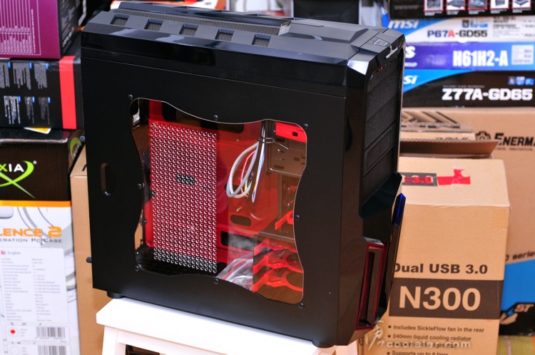

側板皆有大面積的透明開窗,兩者造型一樣,左側則有2個12公分的風扇開孔。

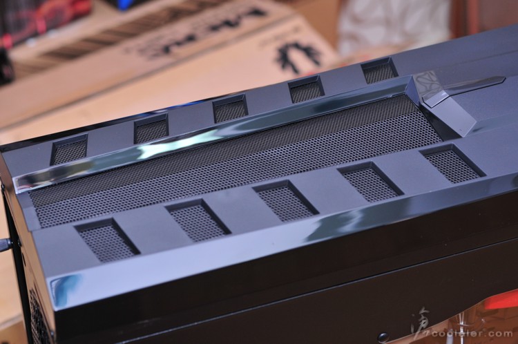

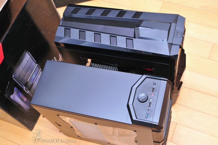

頂部就有些差異,戰神1(上)採用塑膠材質裝甲造型裝飾,且後半部有大面積網孔,內部可對應2顆12公分風扇,而戰神2(下)則是前端IO埠有造型,後半部無造型也無風扇開孔。

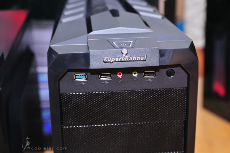

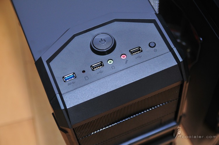

IO的位置不同,戰神1(右)在面板上方,而戰神2(左)在頂部的位置。IO埠皆有3個USB(其中1個為USB 3.0規格)、耳麥孔。
戰神2 的IO埠。
戰神1 的IO埠。

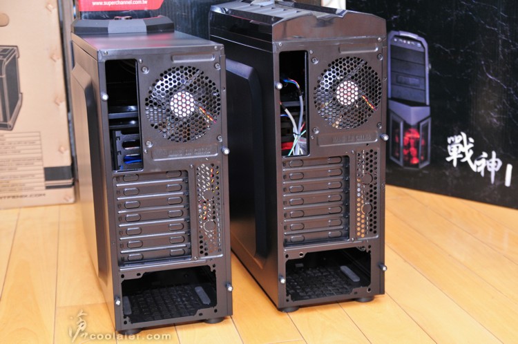

兩者後方也是一樣。

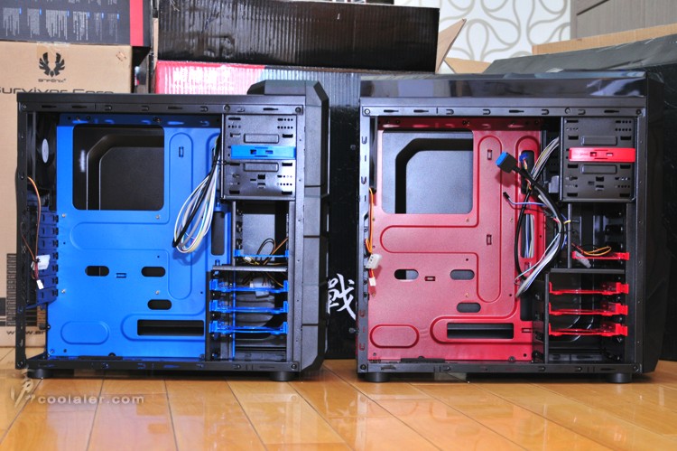

戰神1的內部採用紅色搭配,戰神2則是藍色,內部的空間、擴充性、走線孔其實是一樣的。

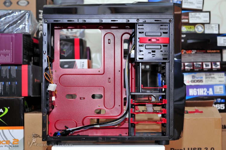

內部空間的介紹以戰神1做代表,畢竟是一樣的。

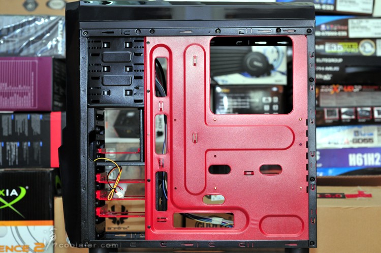

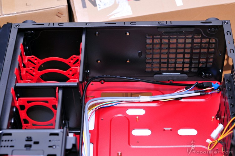

安裝底板的周圍有不少的走線孔。

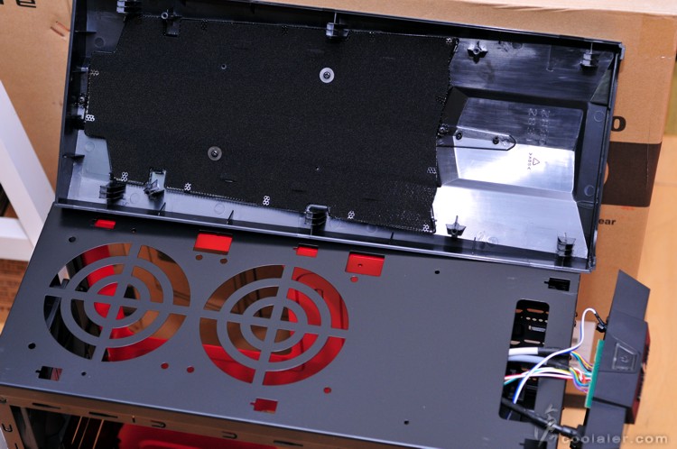

戰神1的頂部可以安裝兩顆12公分風扇,而戰神2頂部是沒有開孔,這也是與戰神2最主要的差異。

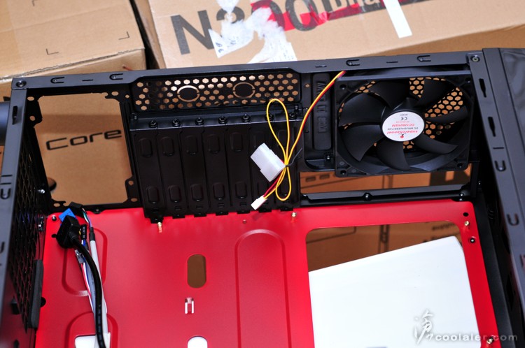

後方有預裝1顆12公分風扇。擴充卡檔板是可以重複使用的,固定方式為一般的螺絲。

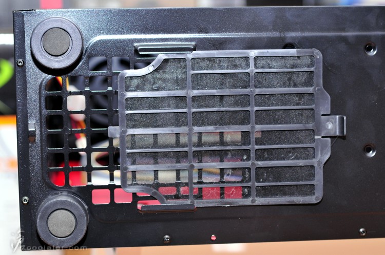

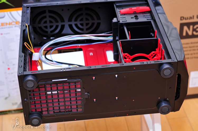

底部對應電源風扇的位置有隔狀通風孔,外部則有一層濾網。

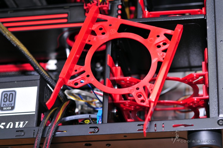

5.25吋的部份有2個,其中1個為免螺絲安裝。3.5吋的部份有5個,1外露4隱藏,2.5吋的部份有3個,安裝採用免螺絲硬碟架設計,不過所附屬的的硬碟架只有1個2.5吋、3個3.5吋,若有需求需要另購。

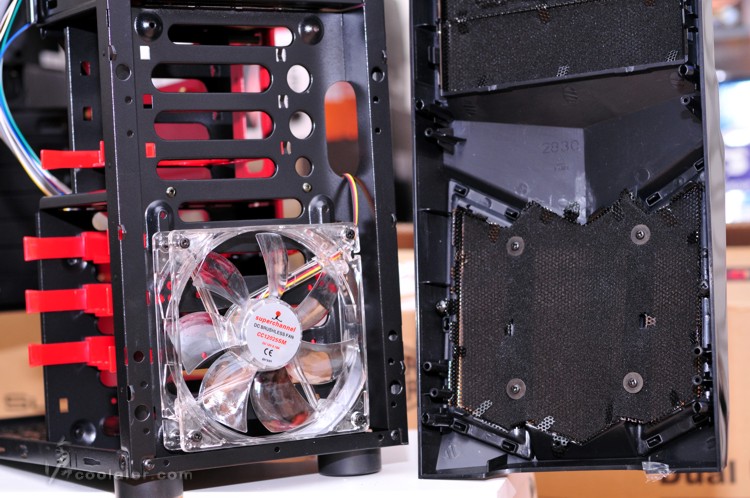

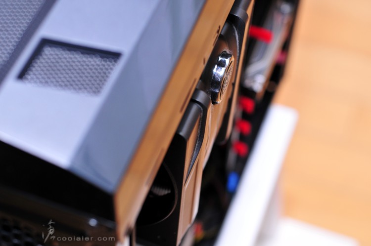

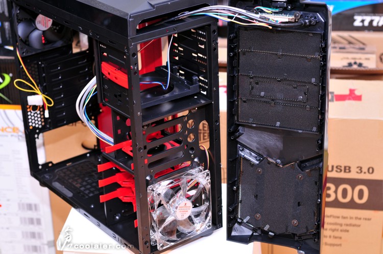

面板拆卸的方式與一般相同,從底部往外出力即可拆下。檔板內側以及風扇對應的位置都有鋪上濾棉。

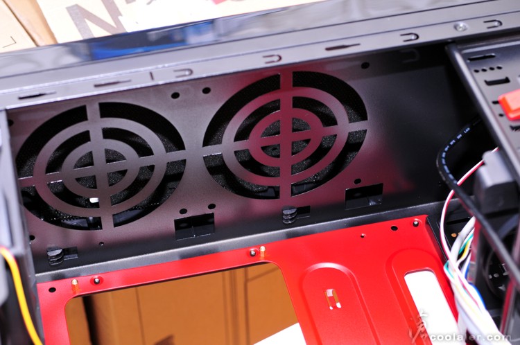

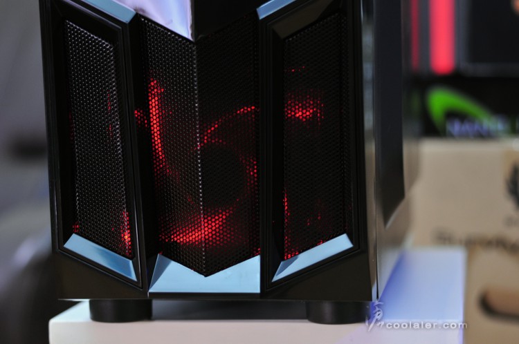

面板內側下方預裝1顆12公分LED燈風扇(戰神1為紅色燈效,戰神2為藍燈),另外上方還可以自行擴充1顆12公分風扇。戰神2是預裝2顆的12公分藍燈風扇。
戰神1頂部可以拆卸,方便安裝風扇與清潔。拆卸方式是需先拆下面板,之後再把頂部往前推即可。
底部。四個不算太低的腳墊。
底部有對應電源風扇的濾網,可直接從底部抽出清洗,只是這方向感覺不是那麼方便啊...

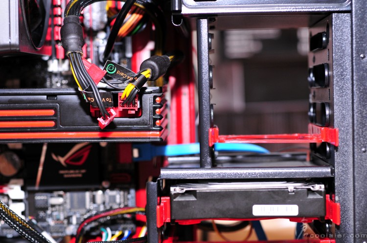

硬碟的部份有採用方便的免螺絲支架設計,整體支架是有韌性,稍微扳開後扣上硬碟兩側螺絲孔即可。

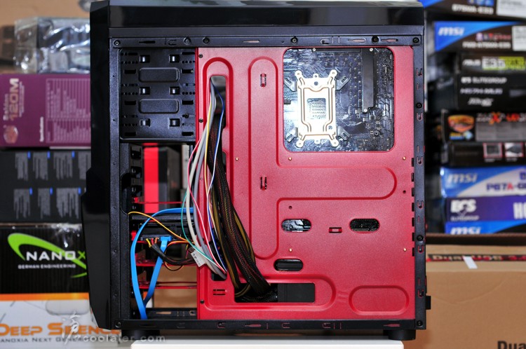

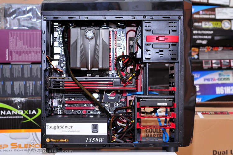

標準ATX 9孔的主機板下去算是很剛好,雖然可以走背線,不過CPU 8PIN的部份沒有開孔,還是得從前面,如果有延長接線可以從側邊繞過會比較美觀。
HD 6950 約 27.5公分長,右側還有一些空間,最長可支援到30公分。

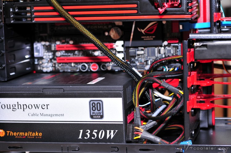

比較長的高階電源供應器也沒有問題。
因為右側板有凸起造型的關係,走背線的空間增大許多,不整線也可以輕易闔上側板。
CPU散熱器的高度支援有限,官方數據最高為15公分,像V6GT這種大塔型就塞不下了。

面板內側的紅光LED燈效。

戰神1 的IO埠。
安裝底板的周圍有不少的走線孔。
比較長的高階電源供應器也沒有問題。

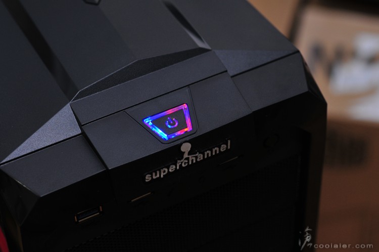

最後是燈光的部份,電源指示燈為藍燈在電源按鍵周圍,而硬碟訊號燈為紅燈在右側半部。
面板內側的紅光LED燈效。
