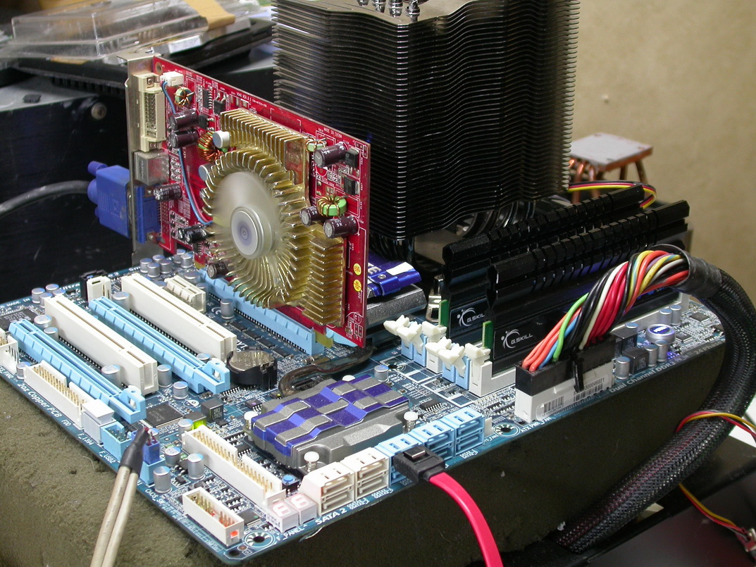

[i7 860範例]甚麼是Intel® Turbo Boost ?就是當你買2.8GHz 的CPU,INTEL就感心幫你超到3.55GHz,而且bios都不必調

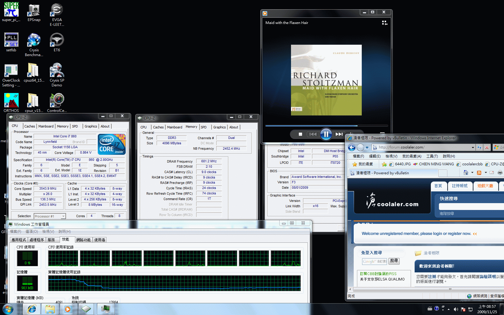

core i7 860的測試平台全空冷

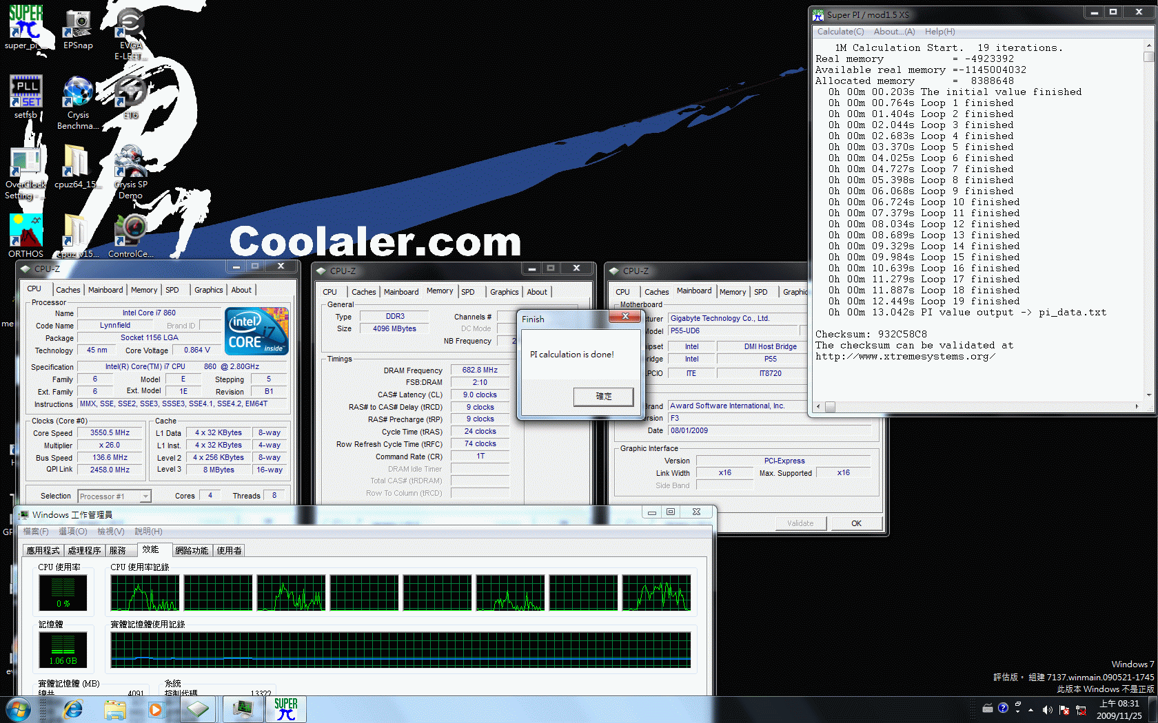

開機ing,BIOS預設都沒動他,時脈本來是21X133=2.8GHz的core i7 860,因為Intel® Turbo Boost 的技術,加上在UD6的板子全預設時外頻就先自動幫你超到136MHz
所以進去以後idle時就是3.55GHz,Intel馬上殺必速你743MHz
平時上上網聽聽music同樣也是在超頻狀態的26倍頻,3.55GHz,爽度十足

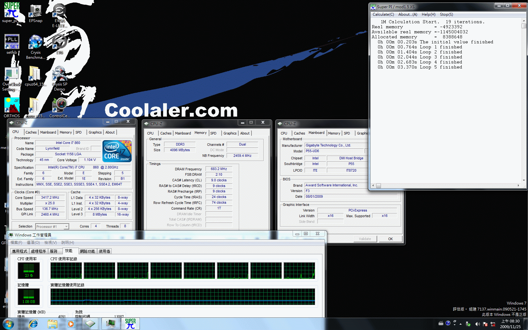

當你跑superpi1匹馬時也有25倍的3.417GHz效能發揮

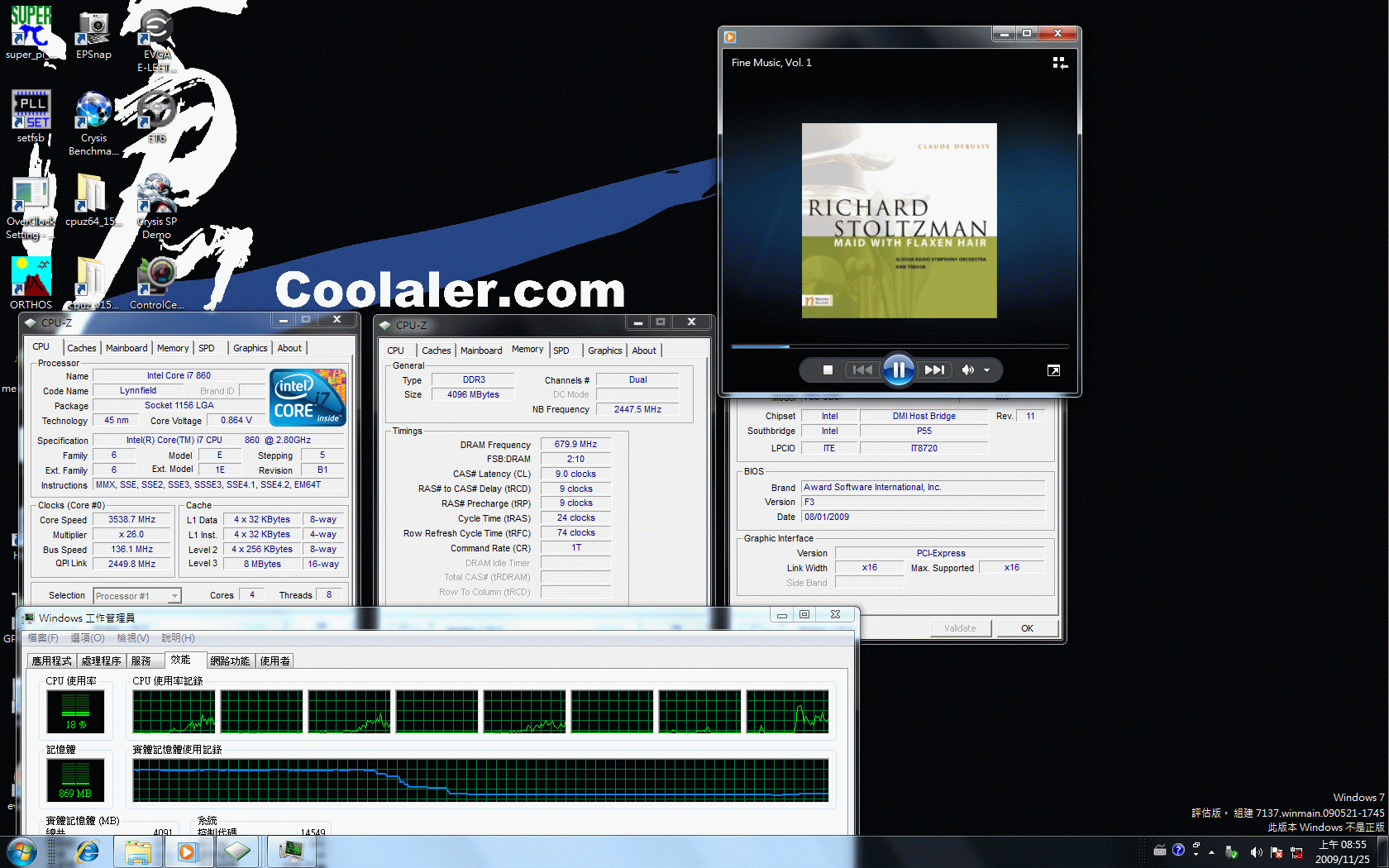

Intel® Turbo Boost 之賜當回到idle,倍頻也跟著回到26倍時的3.55GHz

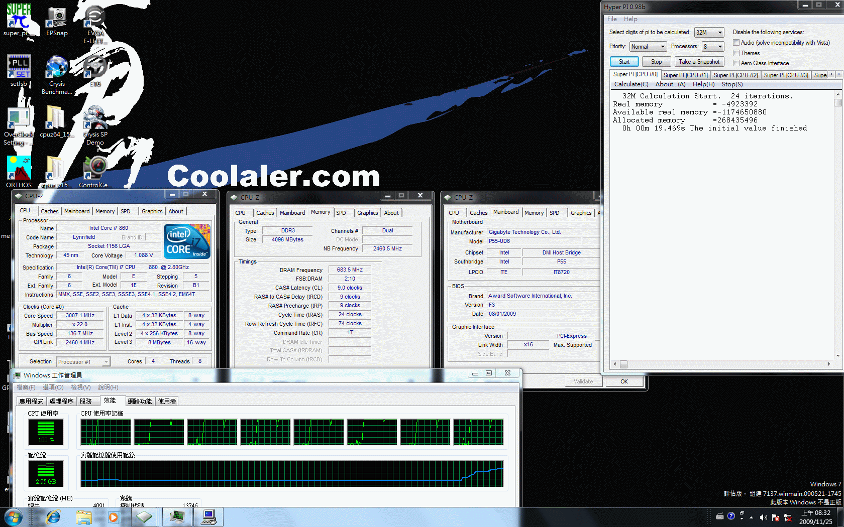

那麼4C/8T full laoding全速運作時Intel® Turbo Boost 還超不超頻呢?當然超

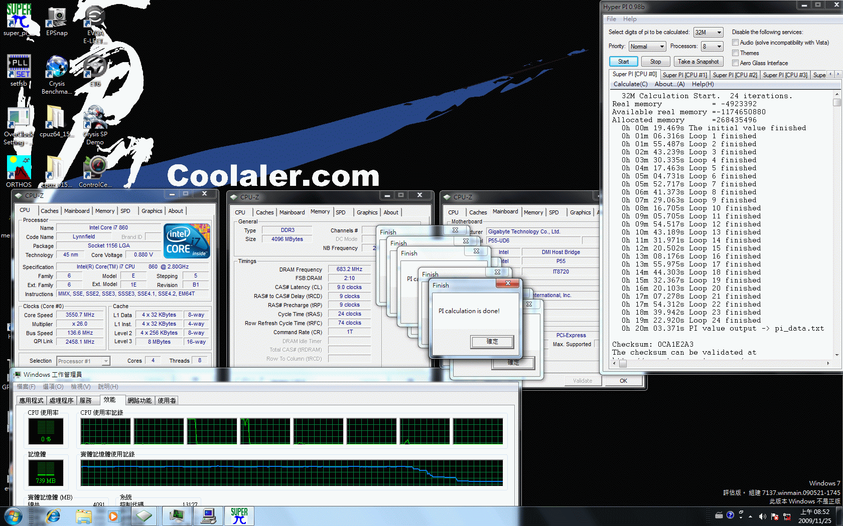

8個核心一起運作的8匹馬32mpi一開跑,就會一直保持在22倍,3.0GHz的效能(也比預設時多了1 倍頻)

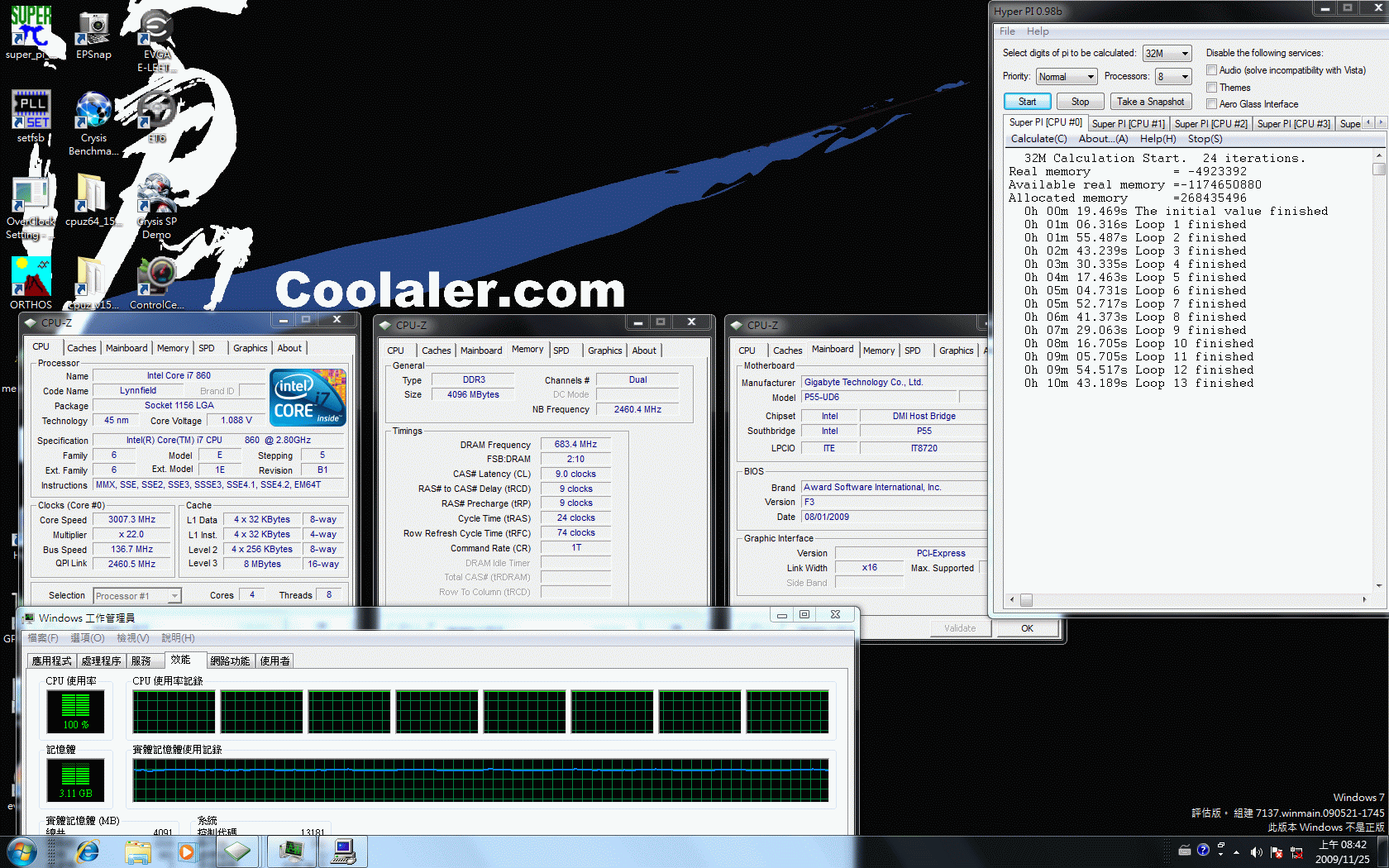

跑到中途仍然跑持22倍,3.0GHz

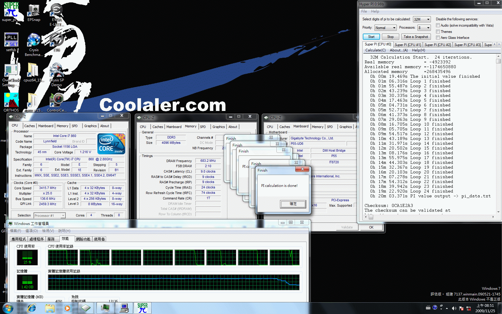

8匹馬運算到尾聲時,因為已經有6匹馬先抵達終點,只剩2匹馬在奮戰時(剩下2threads laodig)Intel® Turbo Boost 又超頻到25倍的3.415GHz

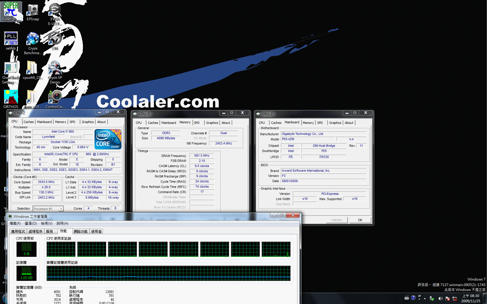

final!!!26倍又回來了

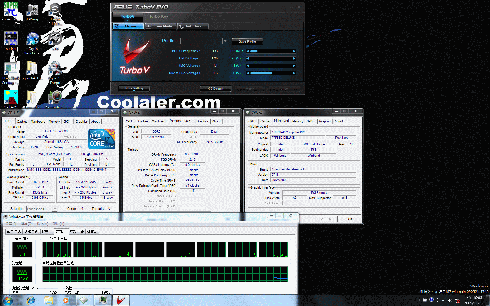

接著來看看ASUS,Intel® Turbo Boost 原本就在BIOS預設機制中,所以同樣運作26倍,但是外頻就準確多了,在133.2MHz

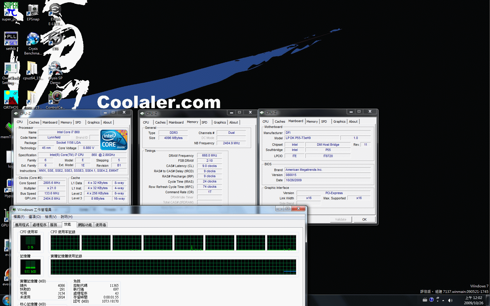

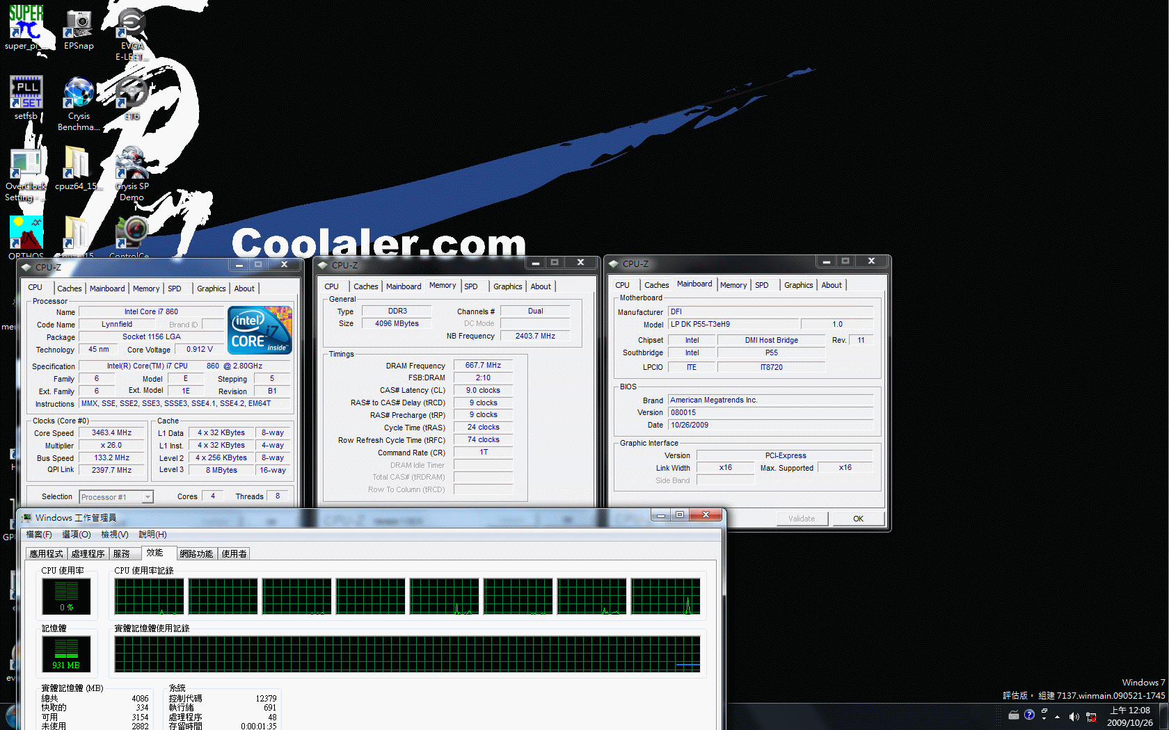

另外,在DFI P55上發現,他的BIOS預設值是不開啟Turbo boost功能的,必須要進BIOS手動改變,所以如果不去BIOS更改設定就直開,他只有21倍的倍頻也就是2.8GHz,無法發揮自動超頻的功能,我們希望DFI也能從善如流,更版BIOS至預設為啟動Intel® Turbo Boost ,下圖是全預設時未啟動COLOR="red"]Intel® Turbo Boost [/COLOR]的圖
而在DFI如果手動開啟turbo boost,就會是底下這種結果,一樣為26倍頻
