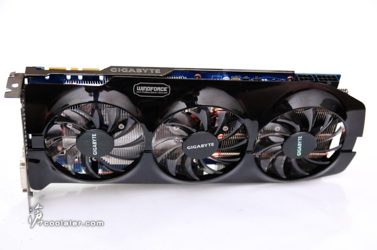

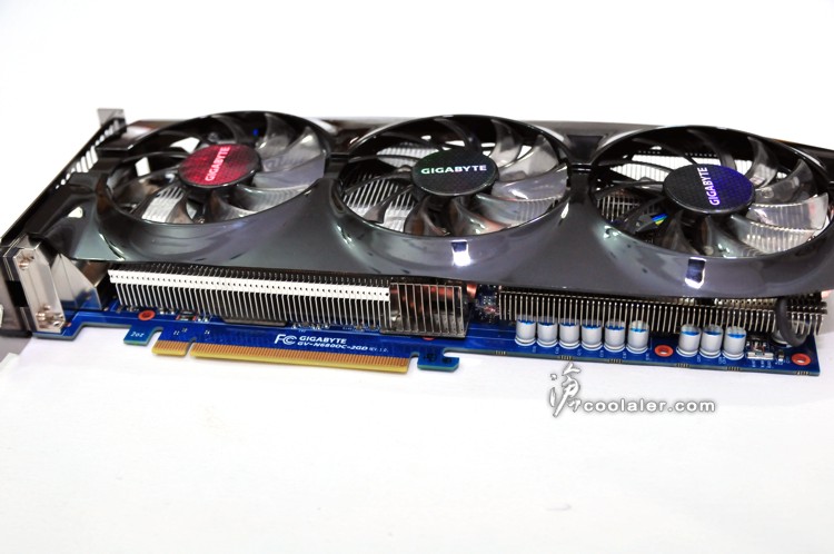

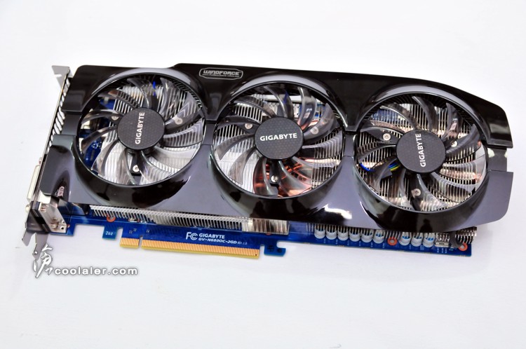

      GIGABYTE GTX 680目前有兩個版本,一個為公版,另一個就是此次所要介紹的超頻版,型號為GV-N680OC-2GD,採用自家的WINDFORCE三風扇散熱器,預設核心時脈為1071MHz,Boost可達1137MHz,與公版相較,預設時脈提昇了65MHz(約6.5%),Boost提昇了79MHz(約7.5%),記憶體的時脈則是維持跟公版相同為1502MHz。
      所搭載的 WINDFORCE 散熱器採用三個8公分風扇,三個風扇是略有點傾斜角度,據官方說法是可以更迅速帶走廢熱,有更加的散熱效率。其實風扇外框與先前所推出的HD 7950、HD 7970的超頻版沒有太大的不同,也可以說是幾乎一樣。

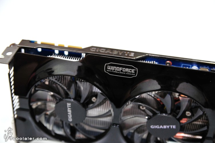

      外框上有WINDFORCE字樣。

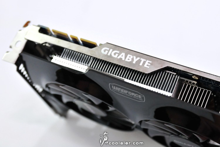

      從底部可以看出,所使用的散熱鰭片數不少。

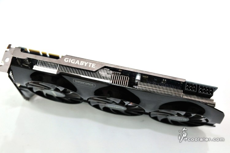

      上方有一條PCB的防彎支撐架,上頭還印有GIGABYTE字樣。

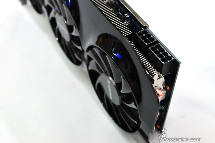

      需要外接6+8PIN電源。

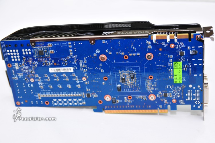

      PCB板背部。

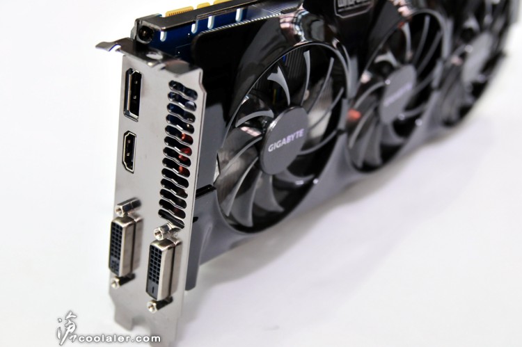

      輸出埠與公版相同,兩個DVI、一個HDMI、一個DisplayPort。
